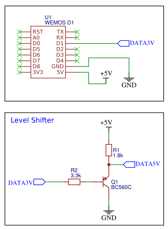

um von einem ESP8266 5V Logik anzusteuern, möchte ich einen Ausgangspin
von 3.3V auf 5V shiften.
Dazu habe ich mir die obige Schaltung überlegt. Diese habe ich auf dem
Steckbrett aufgebaut und mit dem Oszi nachgemessen.
Leider passiert nicht das, was ich erwartet hatte ;-)

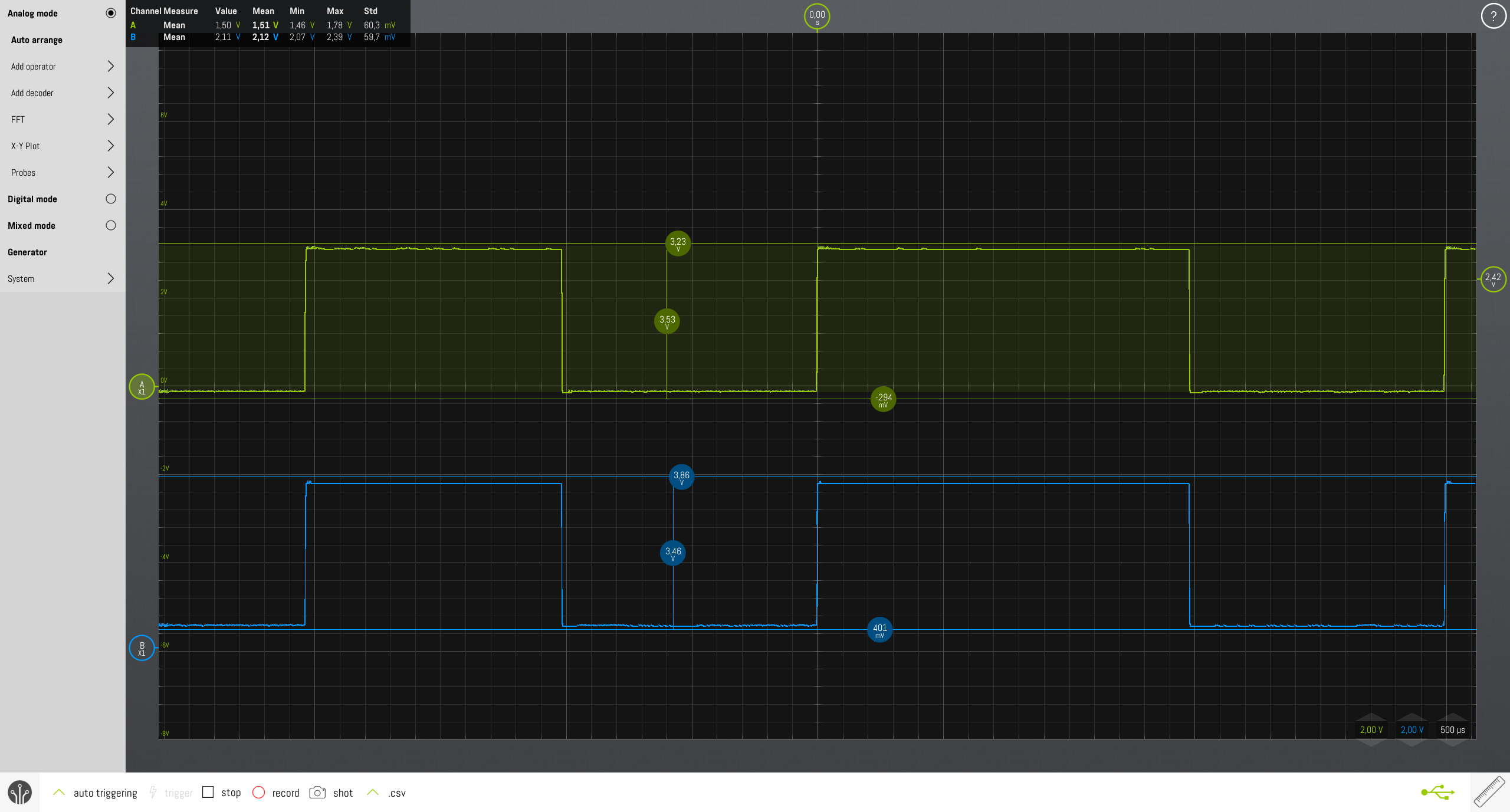

Wie im Bild zu sehen, wird auf Kanal 1 ein Rechteck mit ca 3.3V
ausgegeben. Kanal 2 sollte das gleiche Signal mit 5V Pegel sein.
Allerdings hat es ebenfalls nur einen Hub von 3.3V und ist dazu noch um
ca 400mV versetzt.
Ich würde mich sehr freuen, wenn ihr mir einen Tip geben könntet, wo
mein Denkfehler liegt.

von Sven S. (schrecklicher_sven)
Du hast einen Spannungsfolger gebaut.
Nix Levelshifter.
Deine Erwartungshaltung war falsch.
Damit dein Transistor bei Low vom ESP durchschaltet, muss Strom von
Basis zu Emitter fließen und das bedeutet eine Flussspannung wie du sie
aus der Eingangskennlinie des Transistors entnehmen kannst (BE-Diode).
Dein Ausgang kann also nie unter diese Flussspannung runter gezogen
werden.
Wenn dein ESP-Ausgang auf 3.3V geht, leitet die BE-Strecke deines
Transistors ebenfalls, weil der Emitter über den Widerstand an 5V liegt.
Die Kennlinie der BE-Diode sorgt dafür, dass dein Ausgang nie höher als
die 3.3V zuzüglich der Flussspannung ansteigen kann.
Dein Bild ist nur mühselig zu entziffern.
Welche ist Kanal 1 und welches Kanal 2?
Man kann nur raten, das evtl. A und B gemeinst sind. Nennen die Farben -
die sind ohne Sucherei zu erkennen.
Wo sind die Nullpunkte deiner Y-Achsen?
Die Schriftgröße ist eine Zumutung, wenn man nicht gerade einen
50"-Monitor an seinem Rechner stehen hat und das ganze Oszi-Bild
erfassen will.
von Karl B. (gustav)
Nupsi schrieb:
> Ich weiß, man kann fertige Level-Shifter Boards bei ebay für kleines
> Geld kaufen. Aber gerade als Anfänger finde ich es schön, sich etwas
> mehr mit den Grundlagen zu befassen.
wie oben schon gesagt, Kriterium ist UBE.
Bewegt sich (normalerweise) zwischen 0 und 0,7 V, mehr ist nicht drin.
Beim PNP ist das genauso, nur Polarität umgedreht.
Jetzt schau Dir die Schaltung an.
Nimm einen NPN, dann kommt das schon eher hin.
(Und noch zwei Schutzdioden.)
Aber: Du hast eine Invertierung.

Du hast eine Kollektorschaltung bzw. einen Emitterfolger gebaut. Deren
Spannungsverstärkung ist kleiner 1. Wenn du also ein Signal mit 3,3V Hub
einspeist, kommt ein Signal mit maximal 3,3V Hub wieder raus.
Oder stell dir einfach mal vor, dass bei jedem "normal"  leitenden
Transistor die Spannung am Emitter immer konstant um UBE versetzt zur
Basisspannung ist. In deinem Fall sind die UBE die beobachten 0,4V.

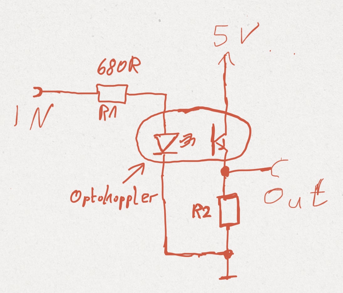

von Jörg R. (solar77)
Mit einem Optokoppler lässt sich das Problem auch lösen, ohne das Signal
zu invertieren. Die Werte für R1 und R2 müssen noch bestimmt werden. Die
680R für R1 sind nur grob geschätzt, hängt auch maßgeblich vom
verwendeten OK ab.
> zu invertieren.
Gegenüber der Stromaufnahme des ESP8266 während des Sendebetriebs fällt
der Strom für die Optokoppler-LED auch kaum auf :-(
my2ct schrieb:
>> zu invertieren.
Trotzdem funktioniert es. Das die Lösung sparsam beim Strom sein muss
hat der TO nicht geschrieben.
Ich habe einfach nur ein Vorschlag gemacht, mach Du einen besseren.
