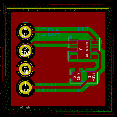

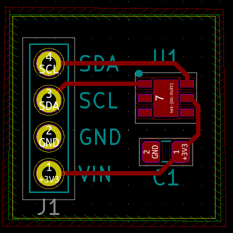

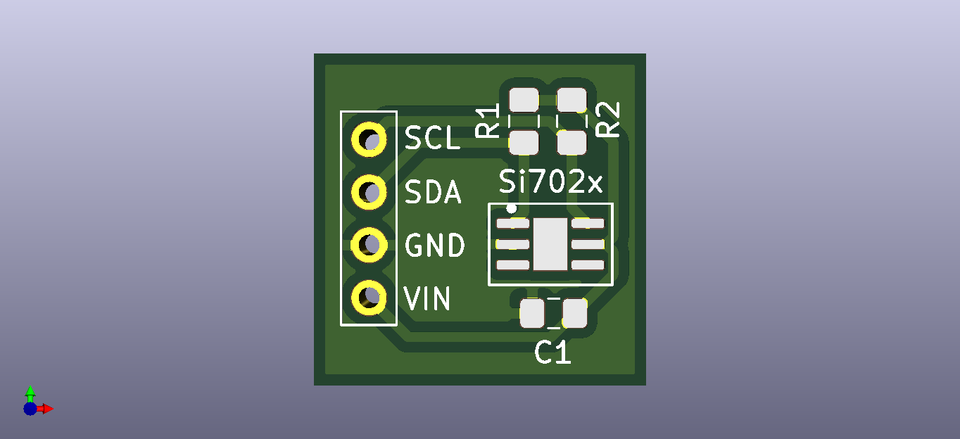

ich habe an einem sehr einfachen Beispiel (kleine Breakoutplatine für
einen Sensor im DFN-6 Package, bspw. ein Si7021) versucht mein erstes
PCB Design mit KiCad zu erstellen, s. Abbildungen. Ich hätte dazu ein
paar Anfängerfragen:
* Als Leiterbahnbreite habe ich mal 0,3mm konfiguriert. Sollte ok sein?
Stromtechnisch ist da ja nicht viel los. Die Tabelle
(https://www.mikrocontroller.net/articles/Leiterbahnbreite) habe ich
gesehen. Ich vermute mal im Normallfall hat man eher das Problem "wie
schmal darf es werden?" und nicht wie bei mir "wie breit soll ich es
denn machen?" ;-)
* Pullups für I2C würde ich eher auf dem Board sehen, das das Breakout
ansteuert, oder? Vielleicht will man ja mehrere verschiedene Sensoren
ansteuern.
* Ist der Kondensator (0,1 µF) dort gut platziert und sind die Leitungen
zum/vom Kondensator sinnvoll verlegt?

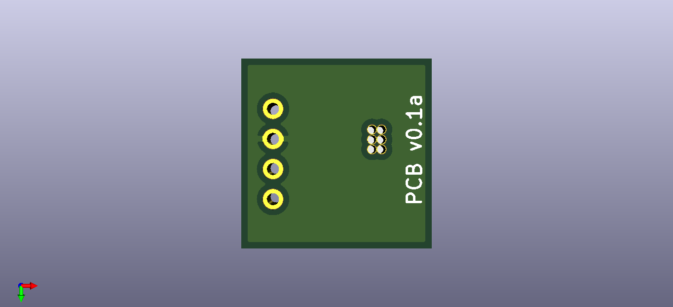

* Auf der Unterseite ist nichts los, ich habe da einfach eine große
Massefläche gemacht, siehe Abbildung. Macht das Sinn?
* Vergleichbare kaufbare Breakouts haben meist 1-2 relativ große Vias,
siehe bspw. https://www.mysensors.org/build/humidity_si7021 oder
https://learn.adafruit.com/adafruit-si7021-temperature-plus-humidity-sensor/overview.
Haben die irgendeinen elektrotechnischen Sinn?
* Sonst irgendetwas, das man anders machen sollte?
Noch 3 Hinweise:
* Bitte keine "kaufs doch einfach fix&fertig" Kommentare. Das ist ein
reines Lernprojekt ;-)
* Spannungsregler / Pegelwandler (wie bspw. beim Adafruit Si7021
Breakout) sind bewusst nicht vorhanden
* Ob/Wie sich DFN-6 sinnvoll per Hand löten lässt soll weniger das Thema
sein. Ich habe dazu im Forum schon ein bisschen was gefunden. Vermutlich
werde ich die Lötpads ein wenig verlängern und womöglich ein oder
mehrere Vias ins center pad machen. Spannend wäre vielleicht noch wie
man sicherstellt, dass letztlich alles (6 Lötpads, center pad, vias auf
dem centerpad) die gleiche Höhe hat. Unter
Beitrag "DFN (SHT21/SI7021) löten" ist ein Bild zu finden mit
6 Vias im center pad. So richtig plan sieht das dort nicht aus,
vielleicht täuscht es aber oder vielleicht muss es das auch gar nicht
sein.
Besten Dank
Chris
Wenn du den Platz hast, dann mch die Leiterbahn ruhig breiter. Und im
Besonderen die Versorgungsbahnen dürfen deutlich breiter sein. Allemal
besser, das Kupfer für eine stabile Versorgung aufzubringen, als es
hinterher in die Masse hineinzufluten.
BTW: die Fluterei kannst du hier getrost lassen. Die nötigen
Verbindungen sind bereits durch die Leiterbahnen definiert. Und die
Masse auf der Oberseite hat mit der Masse auf der Unterseite sowieso nur
1 einzigen Bezugspunkt: den Pin an der Pfostenleiste.
Eher einen Elektromechanischen: das sind Löcher für Schrauben zur
Montage an Irgendwas.
Beim Gnd-Pad scheint noch eine Verbindung zu fehlen.
Und die anderen Polygon reichen zwei solcher Anbindungen. Die
45°-gedrehten würde ich rausmachen.
Ansonsten ist es doch ok.

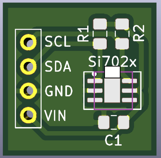

@Chris
Mal abgesehen von der noch fehlenden GND-Verbindung, habe ich das
Gefühl, dass Du ein "Augenmensch" bist. Alle Leiterbahnen sind unnötig
lang, nur weil Du die Texte gut lesbar, zwischen IC und Stecker,
klatschen willst.
Naja, jedem Tierchen sein Pläsierchen.

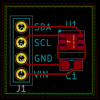

Uff, wie hast du denn vor, das Teil einzulöten ?
Das ist DFN, da gibt es keine Beinchen.
Wenn du nur einen Lötkolben hast, hilft dir deine Platine nicht weiter,
weil du das Teil nicht eingelötet bekommst.

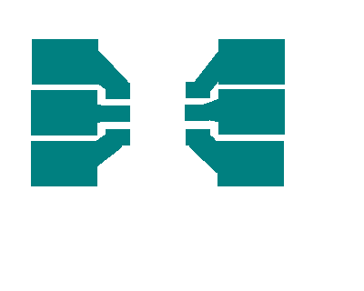

Führe die 6 Pads direkt neben dem Chip nach aussen und vergrössere sie
erheblich, so auf 1-3mm Breite und 3mm Länge mit 1mm Abstand, ungefähr
wie im Bild.
Dann kannst du auf diese Lötflächen mit dem Lötkolben drauf und gucken
daß sich das schmelzende Lötzinn unter den hoffentlich gut mit
Flussmittel versehenen Chip zieht.
Ohne Reflow mit Lötpastendispenser, Dampfphasenlöten oder Heissluft (was
wohl alles dem Chip nicht wirklich gut bekommt) wird das sonst nichts.
Besten Dank für das Feedback :)
* Bzgl. Fluterei: Irgendwas ist beim Hochladen der Bilder schief
gelaufen, da ist teilweise ein alter Stand zu sehen. Dort hatte ich erst
die GND-Leitungen gezogen und dann geflutet. Da gab es dann ein paar
komische kleine Lücken (sowie auch die bemängelten 45° GND Anbindungen).
Ich habe dann die GND-Leitungen entfernt, dann hat es besser ausgesehen.
Ich habe nun die korrekte Version der Bilder hochgeladen.
* Bzgl. fehlender GND-Anbindung des center pads: Das war Absicht. Im
Datenblatt des Si7021 steht: "This pad is connected to GND internally.
This pad is the main thermal input to the on-chip temperature sensor.
The paddle should be soldered to a floating pad".
* Bzgl. Augenmensch: Stimmt ;-) Ich hatte mich gefragt wo die
Pin-Beschriftung am besten hinkommt und hatte einen FTDI-Adapter und ein
STM8L Evo Board neben mir liegen. Beim Evo Board ist die Beschriftung am
Rand des Boards, die Pins sind also entsprechend nach innen eingerückt.
Beim FTDI-Adapter sind die Pins am Rand und die Beschriftung innen, das
fand ich hübscher. Allerdings ist dort der Platz eh vorhanden, bei mir
ist der Platz nur wegen der Beschriftung da. Die Beschriftung auf der
Rückseite zu platzieren ist eine gute Idee :)

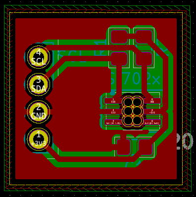

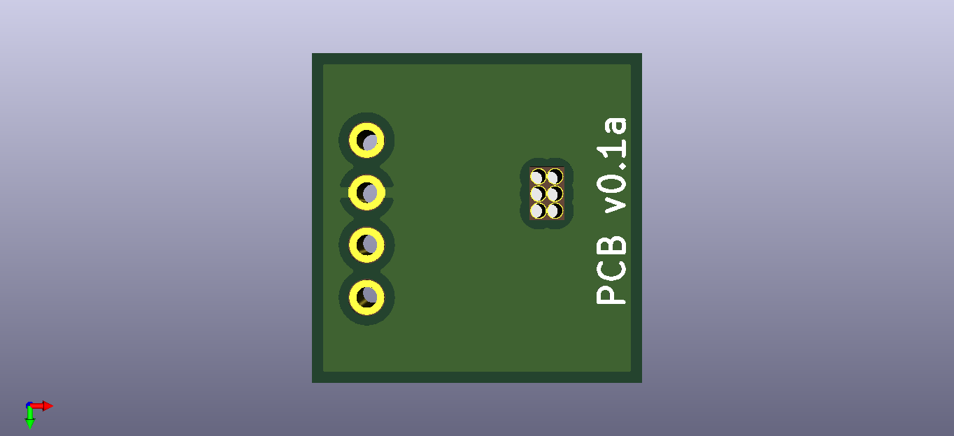

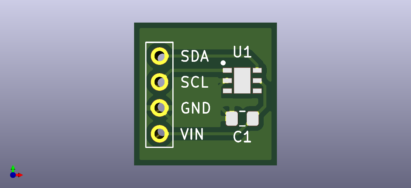

JLCPCB verlangt beim Panel-Service einen Aufpreis wenn die Boardgröße
kleiner/gleich 15mm x 15mm ist. Ich habe das Board deswegen auf 16mm x
16mm vergrößert. Jetzt passt natürlich alles auf die Vorderseite. Anbei
der aktuelle Stand inkl. Pullups und Vias. Die Beschriftung sorgt zwar
jetzt wieder für etwas unnötig lange Leitungen aber ich glaube das
spielt hier keine große Rolle.
Hallo Chris
Die Bohrungen für das Verlöten des ICs, finde ich nicht so toll.
3x3 6-pin DFN mit ExposedPad lassen sich mit einem Lötkolben löten.
Das ExposedPad aber nur wenn es verlängert wird. Siehe Bild.
Wennst du den Si702XXX - Bauteil verwendest, dann lese bitte im
Datenblatt
zB.:
If possible, avoid water or solvent rinses after touch-up. Cleaning
after soldering is possible, but must be done carefully to avoid
impacting the performance of the sensor. See “AN607: Si70xx Humidity
Sensor
Designer’s Guide” for more information on cleaning.
Minimize the heating of the device. Soldering iron temperatures should
not exceed 350 °C and the contact time per pin should not exceed five
seconds.
Hot air rework is not recommended. If a device must be replaced, remove
the device by hot air and solder a new part in its place by reflow
following the guidelines above.
Für mich geht daraus hervor, dass man sehr vorsichtig mit dem Bauteil
umgehen soll. Keine Heißluft, keine Reinigung, nicht lange löten. ;-)
Hallo Mike,
besten Dank fürs Feedback! Mit den 6 Vias folge ich der Empfehlung eines
anderen Foristen, der das bereits erfolgreich so umgesetzt hat (siehe
Link bei Hinweis 3 im ursprünglichen Beitrag). Das Pad verlängern hatte
ich auch schon überlegt, war mir aber unschlüssig ob auf einer oder auf
beiden Seiten und ob das letztlich wirklich funktioniert. Ich denke ich
werde einfach mehrere Varianten mal ausprobieren. Ich werde auch mal
probieren welchen Einfluss es auf die Messwerte hat wenn man das pad
einfach gar nicht anlötet.
Schöne Grüße
Chris
Hallo Chris
Tut mir leid, was ich nicht so toll finde habe ich nicht geschrieben.
Für mich schaut der IC so aus als hat er ein Exposed Pad d.h. der IC hat
auf der Rückseite ein mittiges rechteckiges Pad(Anschluss).
Wenn jetzt die VIAs an der gleichen Stelle sich befinden, können
Schlüsse entstehen.
Wennst du die VIAs außerhalb des IC platzierst und nahe an den Pads des
ICs würde es gehen.
Diese Methode der Verlötung über Durchkontaktierungen kann ich aber
nicht empfehlen.
mfg
Mike
> Schlüsse entstehen.
Sorry ich hab aus den Bildern nicht so schlüssig herausgefunden.
Ich hab den Beitrag jetzt gelesen.
Ja, 6 Vias für das Exposed Pad, habs jetzt.
Ich hab einmal ein 1mm Durchmesser-DK für solche Zwecke eingebaut.
Du könntest nur noch den Lötstopplack auf der Bot-Seite zwischen den
VIAs entfernen.
mfg
Mike
Chris schrieb:
> Guter Punkt. Ich bin mir nicht sicher ob ich es richtig gemacht habe.
Die Lötstopplackfreistellung ist richtig.
Es fehlt aber noch das Kupfer zwischen den VIAs auf der Bottom Seite.
Das würde mit Leiterbahnen oder Planes gehen.
Die VIAs benötigen sowieso unbedingt einen größeren Restring(Outer
Annular Ring OAR) Wennst du dies mit Leiterbahnen machen möchtest, dann
verwende
eine Leiterbahnbreite die dem Lochdurchmesser der VIAs plus 0.5mm hat.
Damit ist der OAR gleich 0.25mm. Die Leiterbahn dann mittig der VIAs
verlegen. 4 Stück Leiterbahnen im Rechteck verlegen, siehe Bild.
LG
Mike
