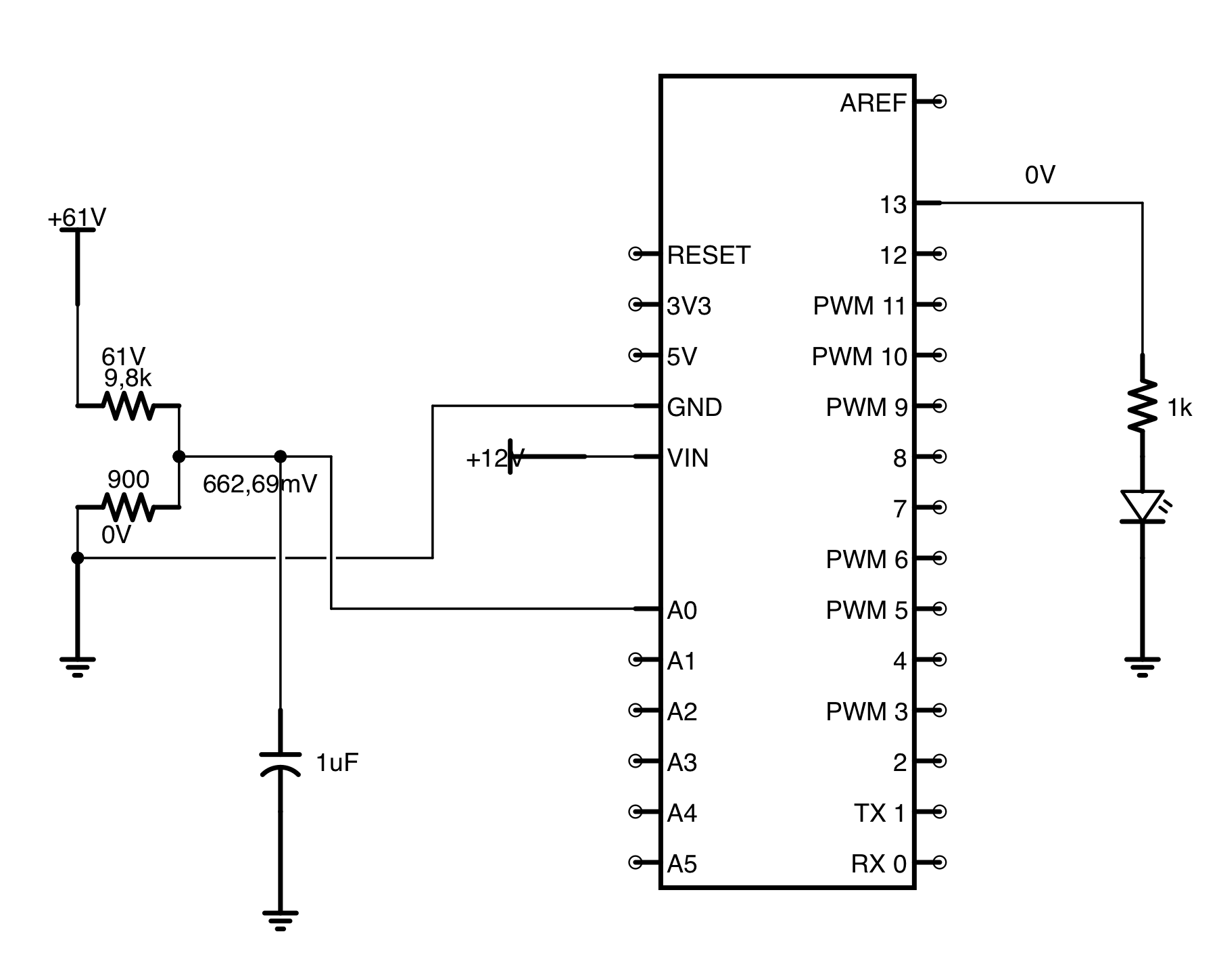

ich würde gerne zwei Spannungen parallel messen mit einem Arduino bis
60V. Ich bin Anfänger und finde leider nur Module bis 25V. Gibt es sowas
fertig auch bis 60V? Ich möchte gerne eine Netzteilüberwachung bauen,
welche zwei Ausgänge auf anliegender Spannung prüft. Es muss also nicht
so genau sein wie ein Messgerät, auf 1V genau würde reichen.
Viele Grüße,
Nils

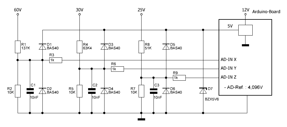

von Joe F. (easylife)
Mit 2 Widerständen kann man eine Spannung herunterteilen.
Z.B. von 60V auf 3V.
Das nennt sich dann "Spannungsteiler".
von Karl M. (Gast)
Nils R. schrieb:
> parallel messen
mit einem AVR8 ist das Vorhaben mit der vorhandenen Hardware nicht
möglich.
die beiden Spannungen lassen sich mittels zweier Spannungsteiler
vermindern.
MfG
Nils R. schrieb:
> Hätte gedacht die Schaltungen sind komplizierter da man diese auch
> fertig kaufen kann
Meinst du sowas hier?
https://www.instructables.com/id/Arduino-Voltage-Sensor-0-25V/
Guck mal genau hin, was da drauf ist... 2 Widerstände.
http://www.energiazero.org/arduino_sensori/arduino%2025v%20voltage%20sensor%20module.pdf

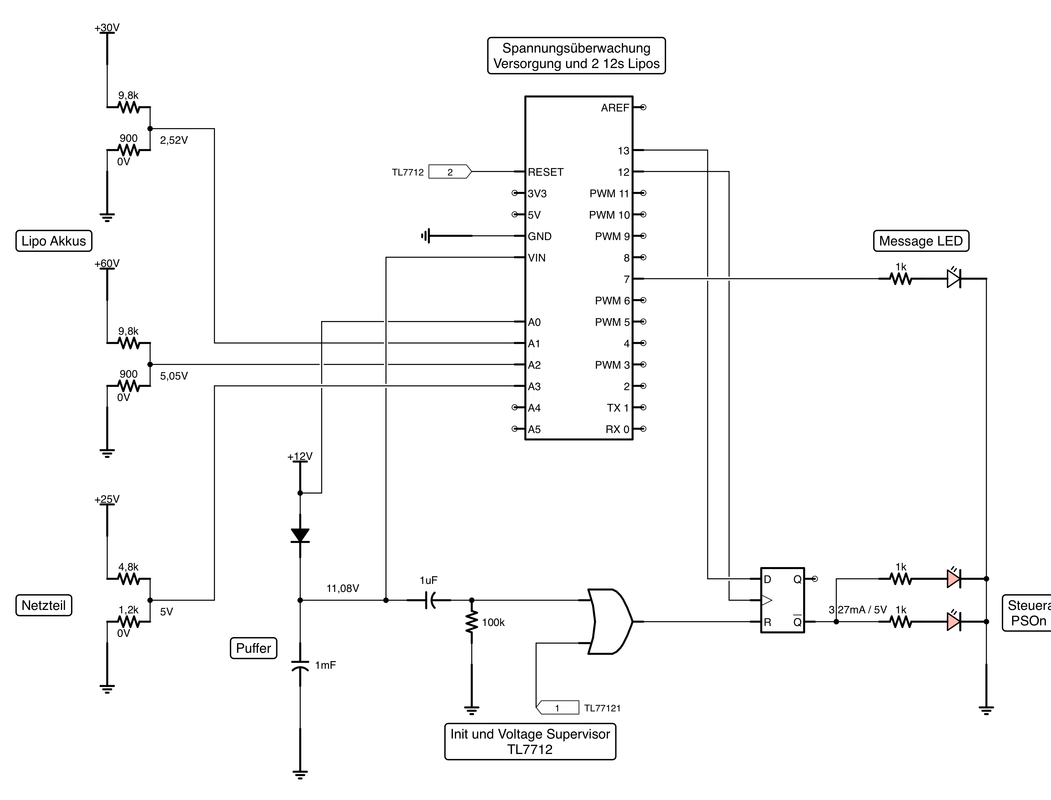

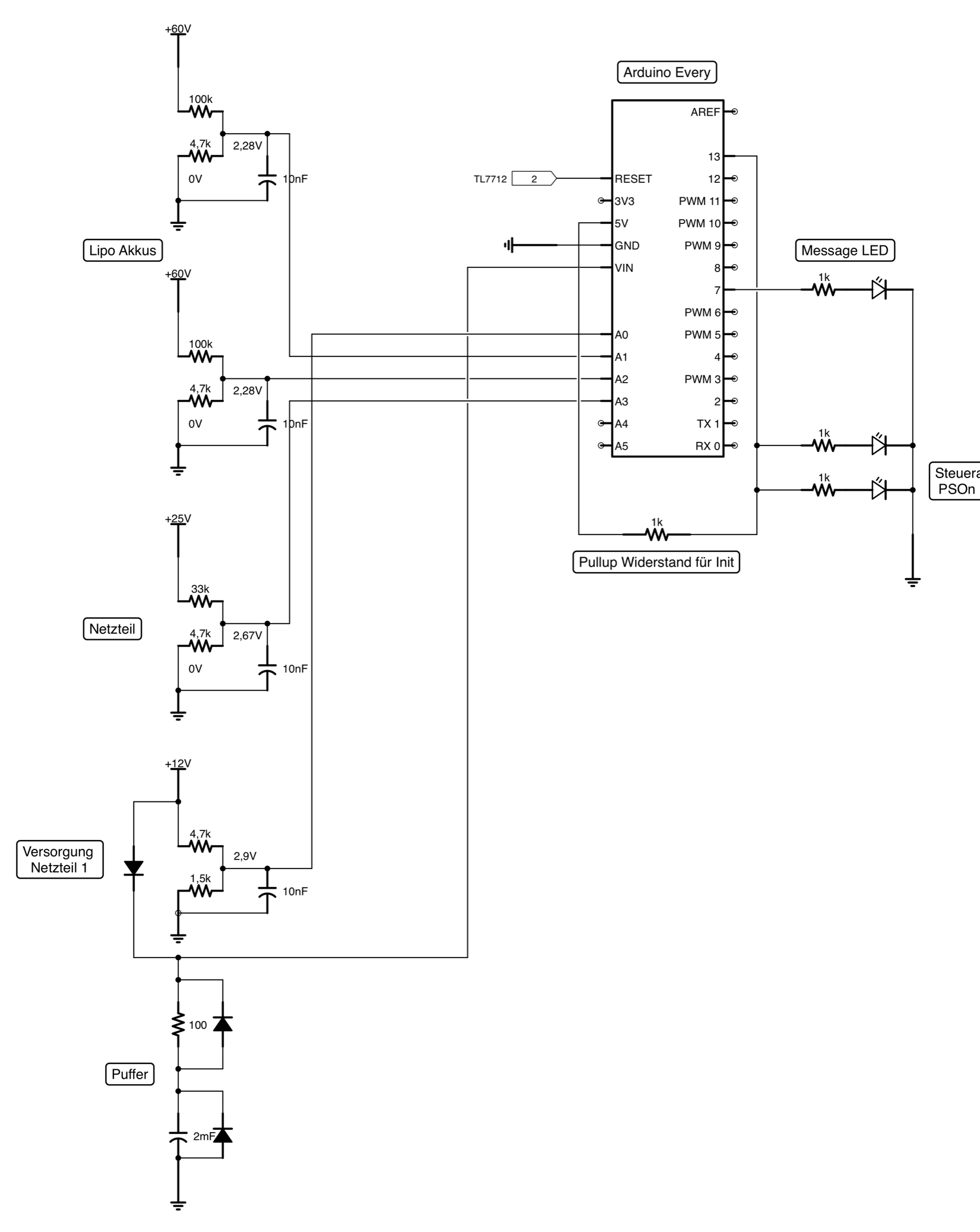

von Nils R. (augur)
die Masse ist überall gleich. Nur eines der Netzteile muss ich
entkoppeln beim Steuerpin, das ist aber nicht Teil der aktuellen
Schaltung. Diese will ich erstmal mit den LEDs zum Laufen bekommen.
Anbei nmal ein Update, im Simulator läuft es schon gut. Das Flipflop
habe ich gelassen, um vor dem Bootup des Arduino einen sofortigen
definierten Zustand zu haben. Zudme ist noch der Spannungswächter dabei,
welcher den Flipflop und Arduino zurücksetzt.
Schaut gerne mal drüber und gerne viel Kritik. Mit dem Pufferkondensator
bin ich noch gerade am Anlesen über Größe und auch wegen Ladewiderstand.
Viele Grüße,
Nils
von Thomas W. (goaty)
Denk aber dran daß P=60V²/10kOhm =360mW mit dem viertel-Watt Widerstand
nicht mehr geht.
von Jörg R. (solar77)
Du legst 12V auf A0...?
von F. F. (foldi)
Ja, aber nur einmal.
Auch die Teiler mit 5,...V sind schon ziemlich an der Grenze. Ist díe
Spannung da nur für einen kurzen Moment minimal höher, dann war's das
auch.
von qwertzuiopü+ (Gast)
Du teilst auf verschiedene Spannungen runter (2.5, 5 und 12V).
Sinnvoller ist es, alle auf das gleiche Level zu teilen, um die maximale
Auflösung zu erreichen. 12V ist keine gute Idee, da geht der Atmega
kaputt.
5V ist auch nicht ideal, denn dann misst du gegen die 5V-Versorgung vom
Atmega, die nicht als Referenz gedacht ist. Besser ist es, eine der
internen Referenzen (0.55, 1, 1.5, 2.5 oder 4.3V) zu nutzen und dann
auch auf diese Spannung zu teilen. Welche Referenz die stabilste ist,
kannst du ja mal im Datenblatt des Atmega nachgucken.
von Nils R. (augur)
Das mit den 12V ist mir heute morgen durchgegangen, ja. Die beiden
Lipoeingänge sind beide für 60V. Ich hatte bei der Simulation zum Testen
aber mal die Hälfte angelegt.
Mit der Referenzspannung lese ich mal nach und passe die Widerstände an.

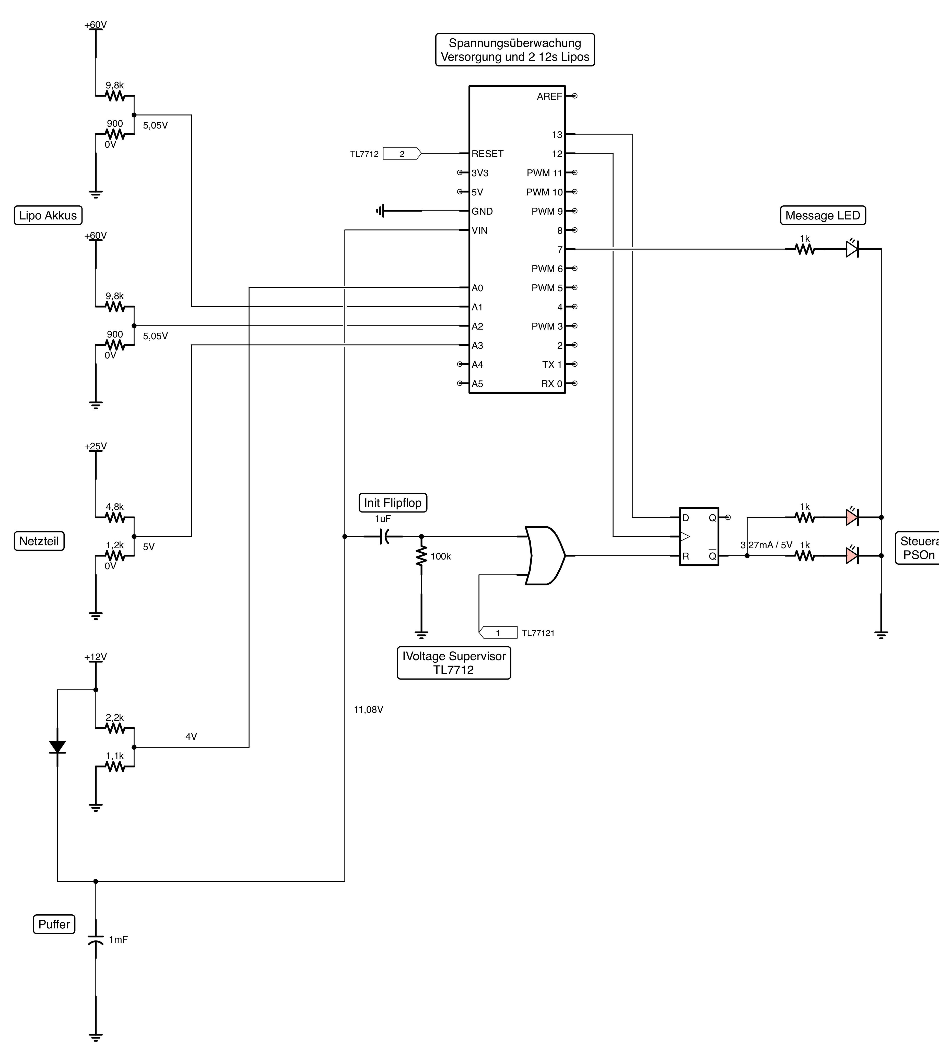

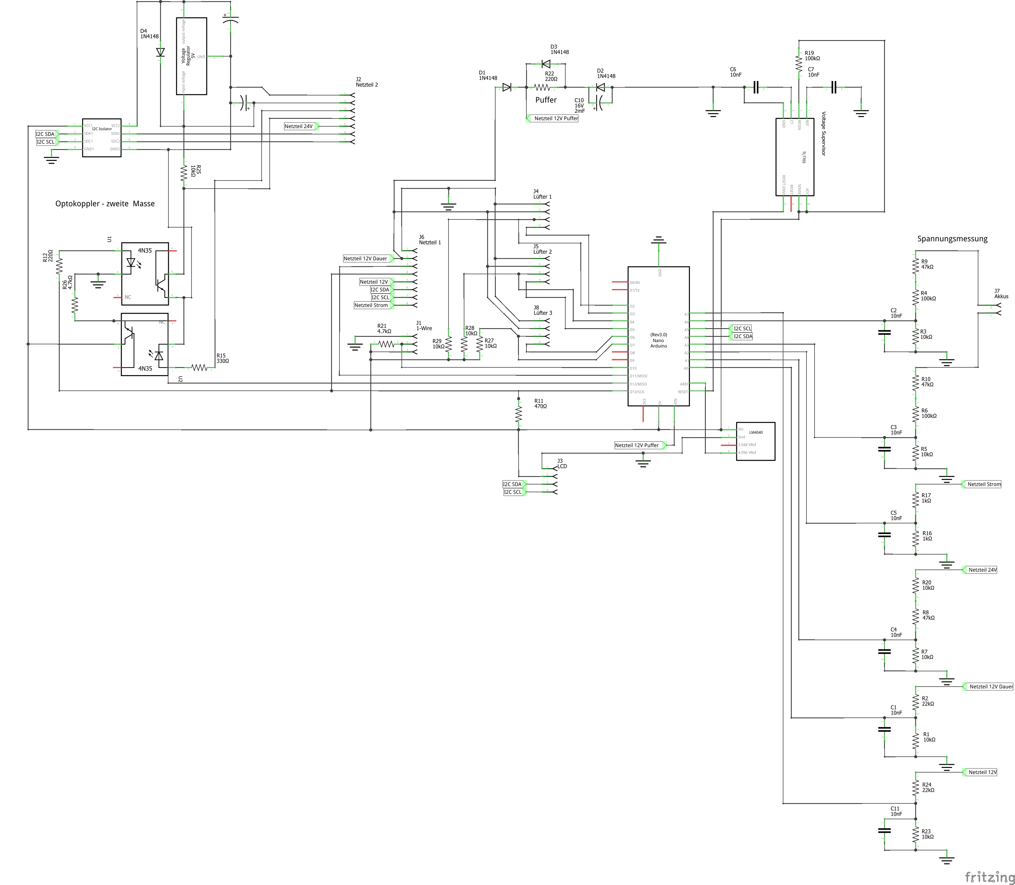

von Nils R. (augur)
Dafür bin ich noch zu blöd, kann dem das nicht entnehmen:
https://www.mouser.com/datasheet/2/268/40002016A-1308143.pdf
Hab auch etwas gegoogelt aber nichts dazu gefunden.

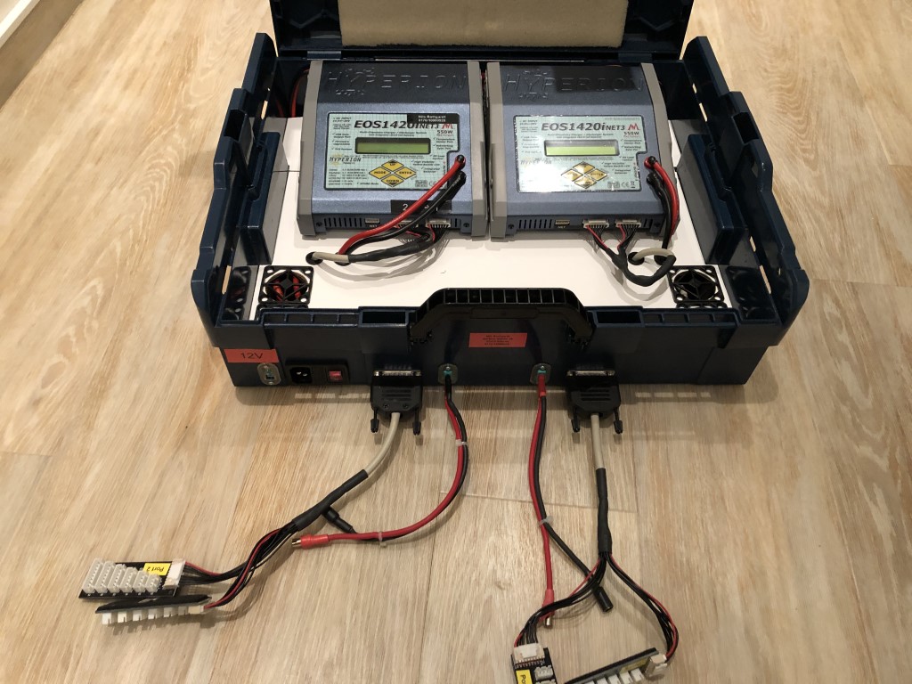

Die 60V sind die maximale Spannung, welche die Ladegeräte können. Die
Lipos haben eine Ladeendspannung von 50V. Da habe ich zur Sicherheit
etwas Puffer vorgesehen. Anbei auch mal der aktuelle Plan.
Viele Grüße,
Nils
Nils R. schrieb im Beitrag #6010741:
A0 liegt noch immer auf 12V.
> Die Lipos haben eine Ladeendspannung von 50V
Sicher? Wieviele Zellen in Serie hat der Akku?
Nils R. schrieb:
> Die Lipos haben eine Ladeendspannung von 50V. Da habe ich zur Sicherheit
Besser wäre es gleich konkrete Angaben zu machen.
von Nils R. (augur)
A0 liegt bei mir auf 4V erstmal. Vielleicht bist du in ein altes Bild
gerutscht.
Ja, ich bin sicher mit 12S und bisher war es so genau wie mir zu dem
Zeitpunkt möglich. Maximal können die Lader 14S was auch noch knapp
drunter ist.
Größte offene Punkte bei mir sind nun noch:
- Referenzspannung
- Design des Puffer-Elkos
Werde da mal weiter googeln, aber ist schon sehr toll zu sehen wenn im
Simulator der Arduino Code das richtige macht. Seht schönes Gefühl.
Viele Grüße,
Nils

Folienkondensator nach Masse - nach Verfügbarkeit und Tageslaune
0,1..1µF.
von Nils R. (augur)
ich hab das mal ausprobiert und es verändert sich nichts. Ist das
richtig so?
Dieser würde doch nur die Spannung glätten der nicht?Die Belastung der
Kondensatoren ändert sich auch nicht.
Viele Grüße,
Nils
von F. F. (foldi)
Du hast noch immer 12V dran.
Da du nicht das Arduino Board gezeichnet hast, sondern den Controller,
wird der vielleicht einmal kurz rauchen und sonst nichts mehr weiter
tun.
Der verträgt max. 5V.
Ich weiß gerade nur so ungefähr, aber ich meine aus dem Kopf zu wissen,
max. Strom sind 200mA.
Außerdem hast du an deinem Teiler immer noch ca. 350mW Strom.
Den Hinweis gab dir schon jemand, dass du da keinen 1/4 Watt Widerstand
benutzen kannst.
Da kannst du einfach die Werte verdoppeln, dann fließt auch nur der
halbe Strom.
Wieso stehen am Teiler auf einmal 662mV? Da kommen unbelastet ca. 5,1V
raus.
Wenn du obSen 55k und unten 2,4k nimmst, würde das besser passen.
Dann könntest du mit nem TL 431 ziemlich gut Vcc für den Controller auf
Vcc halbe bringen, für deine Referenzspannung.
von Manfred (Gast)
Lesen und Verstehen sind nicht so Dein Ding:
Manfred schrieb:
> Aber: Er darf den Teiler gerne mindestens Faktor 10 größer auslegen.
Es ist idiotisch, soviel Leistung in dem Teiler zu verblasen. Unten 10
kOhm hin, oben 120k, dann hat der gesamte Teiler knapp 30mW
Verlustleistung.
Der zusätzliche Kondensator macht dann die Messerei etwas stabiler,
zwingend notwendig ist er nicht - in meinen Schaltungen setze ich den
ein.
Die Beschriftungen in dem Kästchen VIN - 5V - 3V3 deuten schon darauf
hin, dass Nils ein Arduinoboard meint.
> und sonst nichts mehr weiter tun.
Nicht direkt. Solange der Gesamtstrom überschaubar ist, kann der
A?1117-50 auf dem Board die 7V Differenz aushalten.
von F. F. (foldi)
Nur hat er Vcc vom Controller aufgezeichnet und keinen
Festspannungsregler.
Wir wissen zwar was er meint, aber dann soll er es (wie wir alle zuvor)
richtig lernen.
von Nils R. (augur)
> Verlustleistung.
> ein.
Hallo Manfred,
anscheinend bist du nicht in der Lage dich richtig auszudrücken. Mir
scheint dies so...
1. Das der Kondensator das Messen stabiler macht wusste ich schon. Du
schreibst es nur nicht, sondern beziehst dich auf die Spannung des
Spannungsteilers bzw. der Belastung der Widerstände.
2. Laut vorherigen Kommentaren sollte der Spannungsteiler nicht über
10kOhm haben, da dies beim Arduino Probleme macht. Mhh, kläre mich dort
doch bitte einmal auf. Passt dies doch?
Ich lerne gerne, aber so ein rumgepampe wie von dir ohne klare Worte und
Beschreibungen sind leider sinnlos. Aber in deinem letzten Kommentar
hast du ja doch erklärt was du vorher nicht in der Lage warst
auszudrücken.
lieber foldi, für erklärende Kommentare bin ich immer gerne zu haben und
ja, dem Schaltplan fehlen eigentlich die Komponenten auf der Platine.
Daran habe ich nicht gedacht, weil mir es nicht bewusst war. Wolltes es
ersmtal hinbekommen. Aber ist klar, dass dies wichtig ist. Danke für das
Kommentar und die Erklärung.
Viele Grüße,
Nils
von F. F. (foldi)
Nils, schau dir einmal den Schaltplan von deinem Arduino Board an.
Die 12 Volt, die du da anlegen willst, gehen auf einen
Festspannungsregler, der dann mit 5 Volt den Controller versorgt.
Schau auf Arduino.cc nach.
von oldeurope O. (Gast)

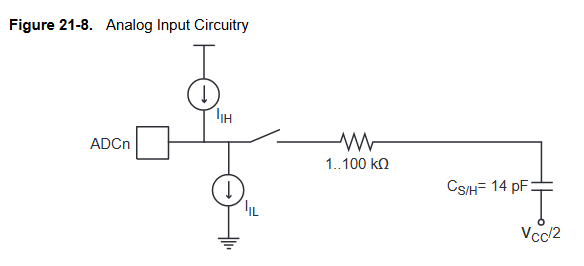

Hier mal ein Beispiel für eine Spannungsmessung mit Sketch.
Beitrag "Re: I2C "blockiert" Arduino"
Ist normal hier. Da die Erklärung weshalb der Teiler
hochohmig sein darf:
und folgende.
Und der 100K in serie mit 14pF, beeinflussen die Gleichspannung
am Teiler gar nicht.
Der Kondensator verhindert, dass hochfrequente Störungen
die sich sonnst der Messspannung überlagern könnten,
den Wert verfälschen.
Auch die Gatter die Du da extern hast, kann der Arduino.
LG
old.

von Udo S. (urschmitt)
> und folgende.
Gehts eigentlich noch? Könntest du deinen Unsinn vieleicht auf einen
Thread begrenzen.
Ich weiss du bist lernresistent aber schau dir trotzdem mal an was
"Sample & Hold" bedeutet und warum deshalb die dynamische Impedanz eines
Spannungsteilers für einen ADC nicht sehr groß sein darf.

von Joachim B. (jar)
Nils R. schrieb:
> Ist das
> richtig so?
entdecke den Fehler, wie kann dieser Spannungsteiler zu 100 teilen?
https://www.elektronik-kompendium.de/sites/slt/0201111.htm
> Spannungsteilers
Denk an den Kondensator!
LG
old.
...an den großen Kondensator. Mit 100K und 1u sollte das durchaus
gehen.
Die Grenzfrequenz ist halt sehr niedrig (1.6 Hz).
Man könnte auch 100n nehmen, dann hat man noch gute 16 Hz.
Joe F. schrieb:
> gehen.
Ich oszillographiere das mal und berichte.
LG
old.

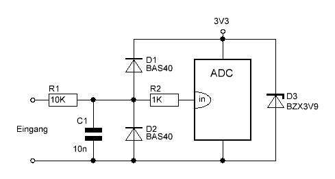

Aus der W. schrieb:
> berichte
Also 470K in Reihe zum Pin.
Am Pin sind HF-Störungen die der Kondensator vollständig
abblockt.
Falsch, der 10nF reicht schon:
https://www.mikrocontroller.net/attachment/431888/schema_Unterspannungsanzeige-Taster_darius-cquam.png
Selbst mit 470K in Serie nichts zu sehen.(Tastteiler 1:10, COS5060
Oszilloskop).
Möglicherweise passiert das, worum du dich sorgst, nach einem Puffer.
Auch dann sind die Sorgen sowieso fehl am Platz.
LG
old.

Ich halte es für wichtig den Eingang des ADC vor Störungen zu schützen.
Allerdings muss man aufpassen, das diese Schutzschaltung nicht zu
Meßfehlern führt. Dazu gab es von MaWin folgenden Beitrag:
Schutzschaltung für Analogeingang Mikrocontroller
Autor: MaWin (Gast)
Datum: 01.02.2019 10:06
Na, sie leiten Strom ab wenn die Spannung grösser 3.3C(+0.4V)bzw.
kleiner  0V(-0.4V) wird, so dass die überschüssige Spannung am 1k
verbraten wird.
ABER: Die BZX3.3 ist so schlecht, dass sie schon ab 2.5V zu leiten
beginnt und der Spannungsabfall an den 1k wegen des Stroms zu
Messfehlern führt.
Zudem haben Schottkydioden durchaus erhebliche Rückwärtsströme, so dass
immer etwas Strom fliesst, der an den 1k zu Messfehlern führt. Daher ist
diese Beschaltung schlecht. Besser hochsperrende BAS40, BAV99 oder
BAV199 und die Z-Diode an die Versorgungsspannung:
(siehe Bild 1)
Warum das besser ist und wann die Z-Diode (die besser eine TL431 sein
sollte) nötig ist müsste man noch erklären. Die Anordnung schützt genau
so, führt aber zu keinem Messfehler mehr.
Unter der Annahme das sich bei deinem Board die ADC-Referenzspannung auf
4,096V einstellen läßt, sähe die Schaltung dann wie in Bild 2 aus. Noch
ein Hinweis: R1, R4 und R8 sind 1% Metallfilmwiderstände bei bei
Reichelt erhältlich.
rhf

von Nils R. (augur)
Vielen Dank für die sehr hilreichen Kommentare.
Ich habe die extra in der Schaltung gelassen, weil ich direkt beim
Anlegen der Spannung einen Initialzustand möchte. Wenn die Arduino
Ausgänge einen definierten Zustand vor dem Bootup haben würde ich das
Flipflop weglassen können. Habe dazu aber nichts gefunden und noch
keinen liegen zum Testen.
Es musst direkt beim Anlegen vom Spannung der Ausgang an sein. - Kleines
Update, das könnte mit einem Pullup Widerstand gehen solange die
Ausgänge noch nicht aktiv sind laut arduino.cc.
Hatte da bereits kurz vor deiner Anwort nachgelesen und mit dem AT Mega
Datenblatt verglichen gehabt. Da ist mir das auch aufgefallen, aber so
direkt erkennt man das nicht. Das stimmt.
Mit dem Widerstand habe ich was gefunden, dass der Kondensator dann
höhere Widerstände als 10kOhm erlaubt. Das ist das gleiche wo hier schon
drauf hingewiesen wurde, oder? Die Hintergründe sind mir mit meinem
heutigen Kenntnisstand noch etwas nebulös, aber die Meinungen gehen
gefühlt auseinander dazu.
https://forum.arduino.cc/index.php?topic=180478.0
Viele Grüße,
Nils

So oder so ähnlich wird es nun werden. Ist doch noch recht vereinfacht
worden, danke für alle Tipps. Ich hab nun mal alles bestellt und baue
das testweise mal auf.
Viele Grüße,
Nils
von Manfred (Gast)
Das Rechnen eines Spannungsteiler musst Du noch üben ...
Die 2,9V am 12V-Teiler passen, alle anderen bezweifele ich.
von F. F. (foldi)
Hier kannst du dir das Wissen über den Spannungsteiler aneignen.

Der Kondensator muss für 10 Bit Genauigkeit einfach nur 1024 mal größer
sein als der SH-Eingangskondensator mit 14pF im ADC. Dann ist der Fehler
zum Umladen des SH-Kondensators schlimmstenfalls 1 LSB. Denn dieser
Pufferkondensator bildet zusammen mit dem 14pF SH-Kondensator einen
"Ladungsteiler": der große externe 20 Liter-Puffer-Eimer füllt locker
ein 20ml-Schnapsglas und hat hinterher trotzdem noch annähernd den
gleichen Füllstand.
Und damit reicht bei einer SH-Eingangskapazität von 14pF ein
Pufferkondensator von 22nF locker aus. Dann ist auch die Zeitkonstante
des entstehenden Filters deutlich agiler.
Und wenn 8 Bit Genauigkeit ausreichen (manche schaffen mit ihrem
vogelwilden Aufbau realistisch sowieso nicht mehr), dann muss der
Kondensator nur noch 3,3nF haben.
Der Effekt eines zu hochimpedanten Eingangs (hochohmig und ein zu
kleiner Pufferkondensator) ist dann ein "Verschleppen" des zuvor
gewandelten Kanals auf die aktuelle Messung: wenn zuvor eine niedrige
Spannung gemessen wurde, dann wird die aktuelle Wandlung zu niedrig,
wenn aber vorher eine höhere Spannung gemessen wurde, dann wird die
nachfolgende Spannung zu hoch gemessen. Die Abhilfe bei vielen ist dann,
2 Messungen durchzuführen, und dann haben sie "gelernt", dass immer 2
Messungen nötig sind...
Wenn man aber z.B. nur 1 Spannung zu messen hat und somit den Messkanal
nie umschaltet, dann kann man auch problemlos einen Spannungsteiler mit
einer Impedanz von 100kOhm ohne jeglichen Pufferkondensator davor
schalten, ohne dass ein Messfehler auftritt.

von Nils R. (augur)
das ist nun aus dem Projekt erstmal geworden. Eingebaut soll es in einen
Ladekoffer mit 2 Servernetzteilen. Gerne kommentieren:
Abgebildete Funktionen
- I2C Anbindung Netzteil 1 und Netzteil 2 (Optokoppler da andere Masse)
- I2C Anbindung LCD
- 1-Wire für Temperaturmessung
- 3 Lüftersteuerungen für Gehäuseläufter mit 1-Wire Temperatur oder
interne Netzteiltemperatur über I2C um besser zu kühlen
- Puffer, um den Netzteilausfall kurzfristig zu Puffer, Netzteile
auszuschalten und dies ggf. zu Speichern als Fehlerstatus
- Rückmeldung Error Pin Netzteil 1 und Netzteil 2 (Optokoppler)
- Steuerung Netzteil 1 und Netzteil 2 (Optokoppler)
- Strommessung über Ausgabepin an Netzteil 1. Netzteil 2 hat gleichen
Strom und später Ausgabe über I2C
J6: Netzteil 1
Masse
12V Dauer an
PS Interrupt
PSOn
+12V Lader
I2C 1
I2C 2
Current Monitor
J2: Netzteil 2
Masse
12V Dauer
PS Interrupt
PSOn
+24V Lader
I2C 1
I2C 2
J7: Laderausgänge (gleiche Masse)
Ausgang 1
Ausgang 2
Viele Grüße,
Nils
