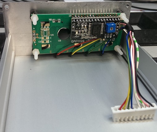

Mir ist aufgefallen, dass wenn ich das I2C-Display anspreche,
andere Funktionen gestört sind.
Das betrifft u.A. den Sinusgererator (für den 25Hz Pilotton).
Ich musste das für die Unterspannungsanzeige mit einer
if-else-millis()-Orgie lösen, die das Display wirklich nur
einmal anspricht wenn die Unterspannung da ist oder eben nicht.
Das stört nicht weiter, da die Anzeige Unterspannung nur im
Fehlerfall auftritt und für eine Periode den Pilotton verbeult.
Wenn ich mir den Audiopegel als Zahlenwert darstellen
lassen will, bekomme ich aber ein Problem, weil dieser Wert
sich ja häufig ändert. wie löst man das?

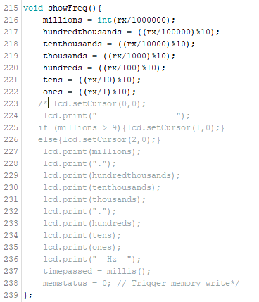

von oldeurope O. (Gast)
Aus der W. schrieb:
> Auch die Lautstärkeeinstellung mit dem Rotary
Um auszuschließen, dass der Rotary mit seinen Interrupts
den Arduino blockiert, habe ich die Displayansteuerung
deaktiviert. Bild.
Die Frequenz lässt sich verstellen, der 25Hz Pilot bleibt
davon unbeeindruckt.
Es liegt also ausschließlich an der <LiquidCrystal_I2C.h>.
Ich werde nach Alternativen dafür suchen und sie testen.
LG
old.

Wie kommt einer bloß darauf, Quelltext als PNG zu posten. Jeder, der
länger als 3 Tage programmiert, weiß, daß das als Sakrileg empfunden
wird. Was stört Dich an C oder INO?
Überhaupt zerlegt niemand Zahlen händisch in dezimal, bestenfalls für
sehr kleine MCs (ATtiny13). Man benutzt z.B. sprintf().

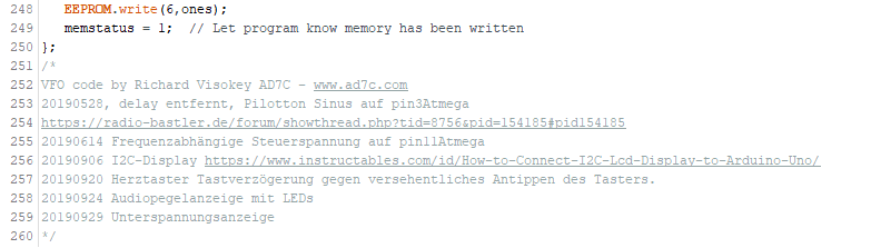

Peter D. schrieb:
> Ohne Beschreibung keine Hilfe, so einfach ist das.
Klick mal auf den link in Zeile 252 du Schlaumeier.
Sebastian W. schrieb:
> Wenn ich deinen Quellcode richtig verstehe
Zeile 254. Im Code. Für Euch kann man sich nur noch fremdschämen.
Leider sind die Zeilennummern nicht in der Codeansicht sichtbar.
Deshalb als PNG. (Bemängele ich nicht zum ersten mal.)
LG
old.

*** Magische Konstanten wie z.B. -356
-> Das macht es einfach schwer den Code zu lesen.
Da passiert nichts, in einem PNG kann man keinen Link anklicken. Warum
willst Du es einem immer maximal schwer machen?
Links gehören in das Posting und nicht in irgendwelche Anhänge. Und auch
immer gleich an den Anfang, damit man sehen kann, worauf sich eine Frage
bezieht.
Das mit den Zeilennummern stört keinen. Die meisten öffnen einen Anhang
eh in ihrer Lieblings-IDE und schauen, ob es überhaupt compiliert und
welche Warnungen es gibt. Du solltest daher immer Zeilennummern angeben,
auf was sich Deine Frage bezieht.
Aber erstmal AStyle drüber jagen zu müssen, das ist mir dann doch zu
blöd.
Und ja, die meisten hier haben kein Arduino installiert, können aber
trotzdem auf C Fragen sehr fundiert antworten und Tips geben. Mit
Anblaffen wird das aber nix.

tatsächlich so gewollt?
Diese rx/1000%10 usw für die Darstellung der einzelstellen auch?
Da sieht mir einiges sehr, na - sagen wir mal - "ungelenk" aus.

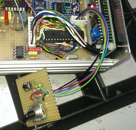

Das hat geklappt. :) Ein Pushbutton-Rotary passt noch auf die
Frontplatte neben dem Display. Für ein gutes Tandempoti
ist zu wenig Platz in dem Gehäuse, welches ich verwenden möchte.
Anbei auch die aktuelle ino.

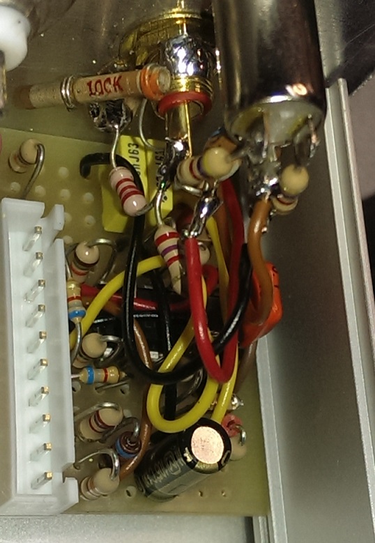

Auf dem Spannungsversorgungsboard habe ich noch Platz für das
elektronische Tandempoti mit dem LM13700N gefunden, welches
vom Arduino gesteuert wird. Ist etwas eng geworden ...
Oben die 3,5mm Klinke ist der Stereo-Audio-Eingang.
LG

Aus der W. schrieb:
> Fortschritt am Modulator:
> Ich mache gerade das Sallen-Key für die VCAs fertig.
Ist fertig, Siehe Bild. Jetzt kommt der passende ALC-Sketch.
So macht das Freude. :)
Die Leiterplatte unten ist der Ersatz für den Pushbutton-Rotary
auf den ich noch warte.
LG
old.
