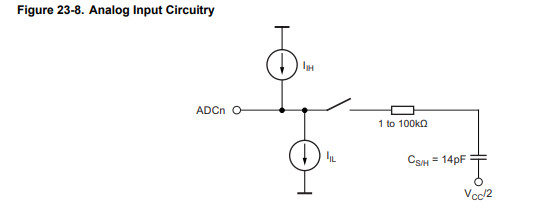

#6004208
F. F. schrieb: > Als ... wie ein Gate von einem MOSFET also nur statisch. LG old.

#6004225
F. F. schrieb: > Wie hoch belastet so ein ADC eigentlich die Quelle? Google kaputt? Datenblatt! ca 1k bis 100K

#6004238
Arduino Fanboy D. schrieb: > F. F. schrieb: >> Wie hoch belastet so ein ADC eigentlich die Quelle? > Google kaputt? > Datenblatt! > ca 1k bis 100K Man schreibt bei Atmel, dass man nicht über 10K Eingangimpedanz gehen soll, damit der S&H Kondensator ausreichend schnell umgeladen werden kann. ich nehm immer 150K in Reihe und 10K nach GND. Macht 1zu16 Spannungsteiler. Reicht idR von der genauigkeit locker aus und man kann das Ergebnis (bis 36Volt am Eingang) gut weiterverarbeiten. 77K zu 11k sind dann 1 zu 8. Die 77K muss man sich dann zurechtbasteln ;) Arduino Fanboy D. schrieb: > Google kaputt? > Datenblatt! > ca 1k bis 100K Ne, aber du weißt es doch aus dem Kopf. :-) Ich wollte eigentlich auf was anderes hinaus. Nicht nur, dass der TO hier fürchterlich unhöflich und überheblich ist, es fängt schon bei seiner Messung an. Wenn man seiner Zeichnung folgt, dann misst er da auch nur Mist. Bin hier von einer 12V Batterie ausgegangen. Wenn nun der ADC zwischen 1k und 100k seine Quelle belastet, misst er ungefähr zwischen 375mV und 2,3V an seinem Pin. Also der TO muss sich mit weit mehr als nur dem Controller und der Programmierung befassen. @TO Weißt du, ich bin hier sicher eines der kleinsten Lichter und mein Schein reicht nicht weit. Du pisst hier Fachleute an, die bei deinem Wissen für dich gottähnlichen Status haben. Der Typ schädigt hier nachhaltig den Ruf aller Funkamateure. Zum fremd-schämen. In den >40J, die ich lizenziert bin hab ich so eine Borniertheit noch nicht erlebt...
#6004300

#6004426
Stefanus F. schrieb: > Arduino Fanboy D. schrieb: >> Google kaputt? ca 1k bis 100K > > Das ist auch falsch. Lies selber das Datenblatt! Is klar.... Zeno schrieb: > if Schleifen Zeno schrieb: > Dir sollte man mal Anstand bei bringen. Du bräuchtest erstmal ein C-Buch Herr if Schleife ;) http://if-schleife.de/

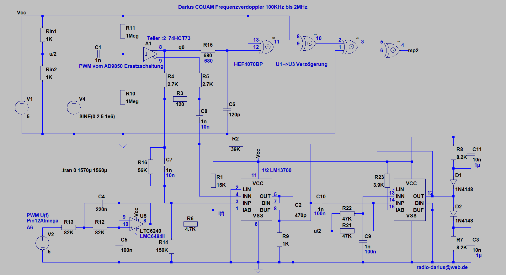

#6004478
Was meinst wie viele Beiträge das Schaltbild vom VCA für die ALC generiert?

#6004544

#6004763
Äxl schrieb: > Komparator im DDS-Chip? Ja. Der Komparator ist im AD9850-Modul an dem Poti. Ich zeige Dir das morgen, bin heute wenig am Rechner. LG old.

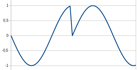

#6005788
yesitsme schrieb: > weil das micros() alle 70 Minuten > überläuft, was dann als Knacken im Pilotton landet. Danke für die Info. Das Knacken ist wie lang? So lang wie ein Loopdurchlauf? Oder gar nur eine µsek. ? Der Knack kommt dann an Pin 8 des OP-Amp nicht an. Lässt sich aber auch überlaufsicher machen, so wie die Monoflops im Sketch. LG old.
#6005814
Ich bin gerade zu müde um mir Gedanken über die Dauer zu machen... Könnte an der Stelle des Überlaufes aber so aussehen. Da Semirs Implementation nicht verhandelbar ist, bin ich da raus.
#6005834
yesitsme schrieb: > micros() alle 70 Minuten Warum eigentlich micros und nicht millis? Ich habe das einfach mal gemacht, siehe Zeile 171. Der Sinus müsste dann aus 40 Stützstellen bestehen. Knackt dann alle 50 Tage. ;) Da war doch was … Peter D. schrieb: > Wird jede 1ms ein neuer Wert für 25Hz berechnet, dann sind das nur 40 > Stützstellen. Auch. LG old.
#6005846
millis() läuft zu langsam und korrigiert das durch einen gelegentlichen Sprung von 2 ms. Vielleicht für den Pilotton nicht relevant.

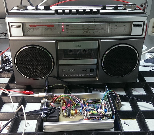

Aus der W. schrieb: > Ihr wolltet wissen, was ich mir da gerade baue. was sicher nicht uninteressant ist > Hat mit meiner Frage im Startbeitrag nichts zu tun. Diese wurde ja auch schon mehrfach geklärt wie das zu lösen ist > Das ist hier Entertainment. richtig. und wen interessiert das? Außer das du damit deinen eigenen Thread zerbombst
#6007336
