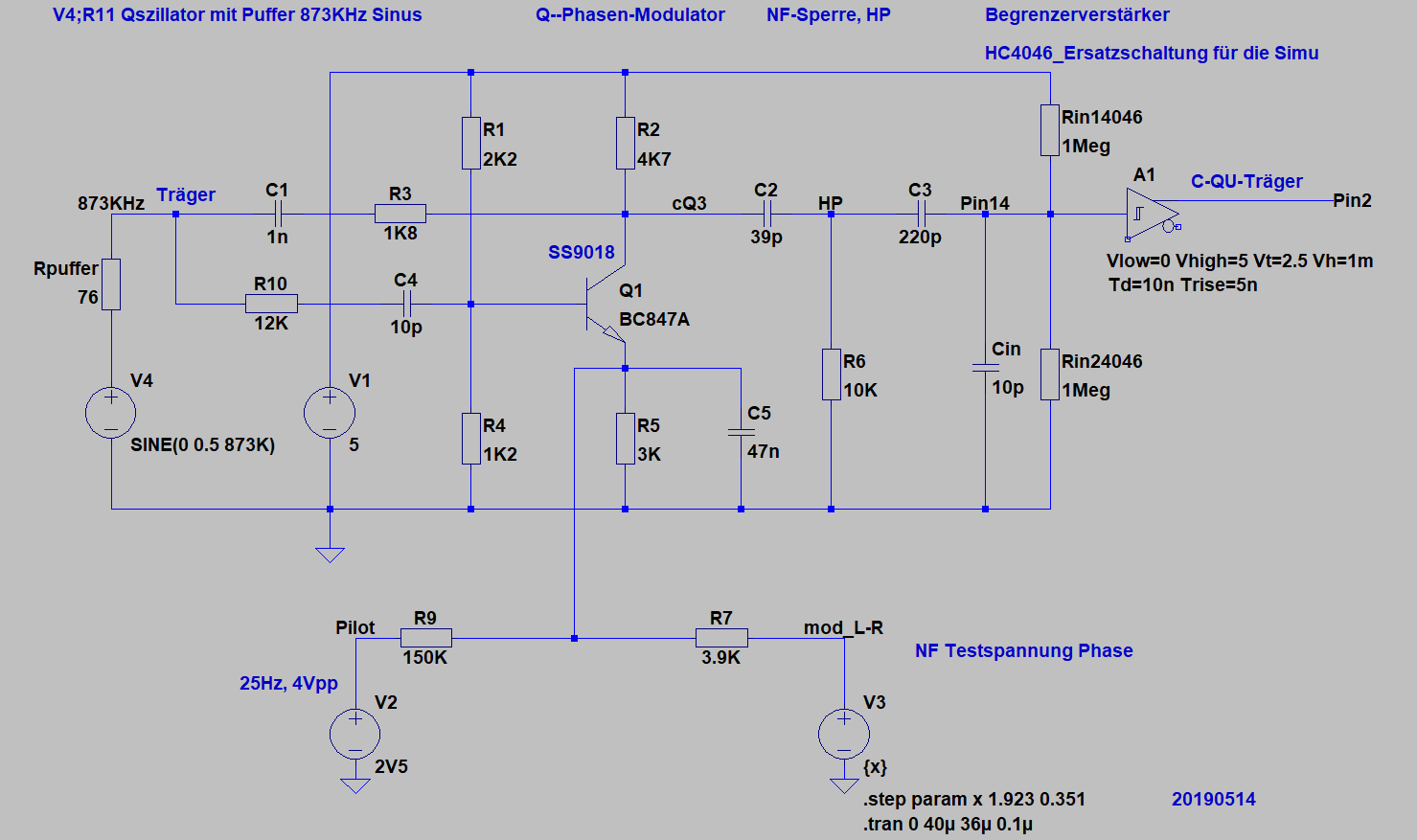

von oldeurope O. (Gast)
bulimie-code schrieb:
> - code ist zusammenkopiert und tut a,b und c

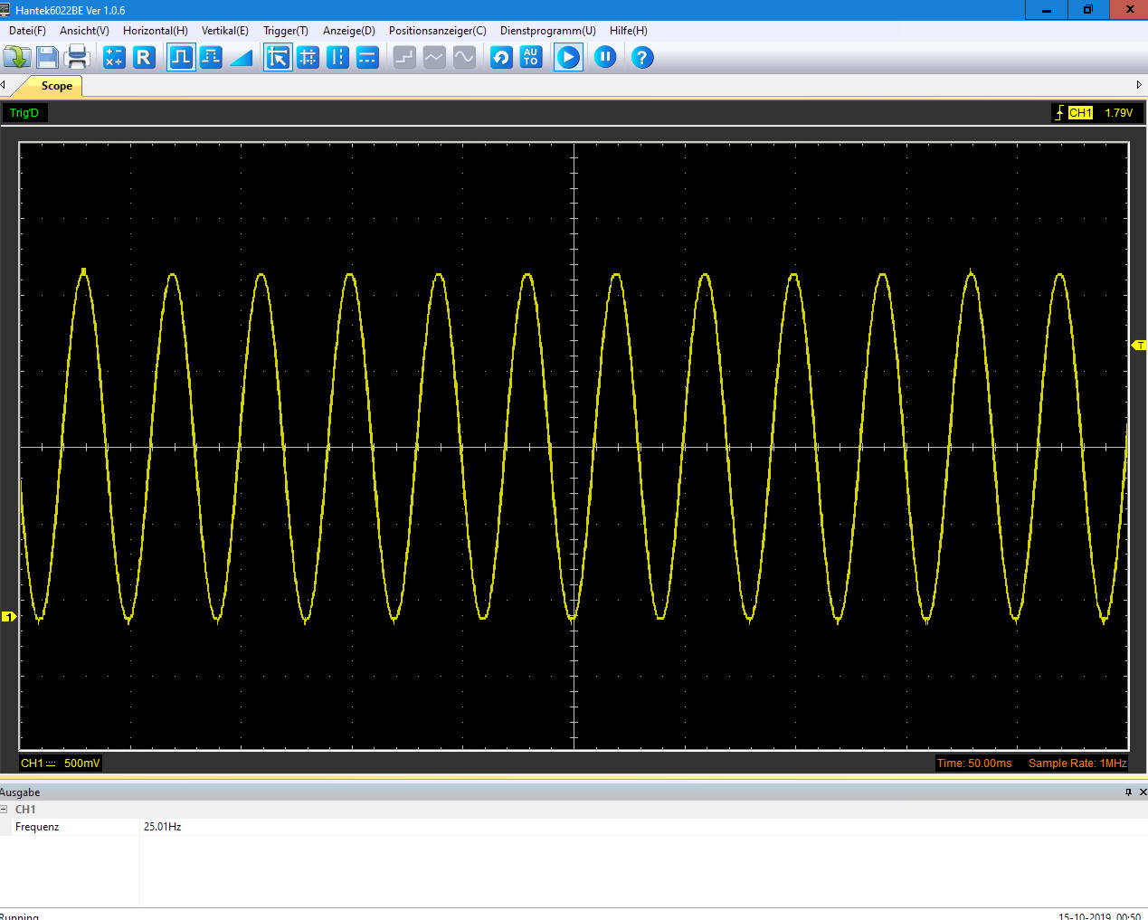

Ich hatte ursprünglich das Display permanent,
also bei jedem Loopdurchgang, angesprochen.
Dann ist der Pilotton so verbeult, dass der Empfänger
nur sporadisch auf Stereo schaltet.
Zu Deiner Frage:
Wenn ich mit dem Tongenerator L+R auf die Audioeingänge
gebe, die ALC deaktiviere  und eben die Clipgrenze überschreite,
muss die rote led permanent leuchten. Tut sie dann nicht.
Bei nur Links oder nur Rechts muss die Clip LED beim gleichen
Pegel ansprechen. Tut sie dann auch nicht.
Durch das Ansprechen des Displays nur wenn es notwendig ist,
habe ich dieses Problem gelöst. Im "Fehlerfall" wird der
PWM-Wert glücklicherweise gehalten. Das gilt auch für den
frequenzabhängigen Steuerwert für die Intergatoren.
LG
old.
