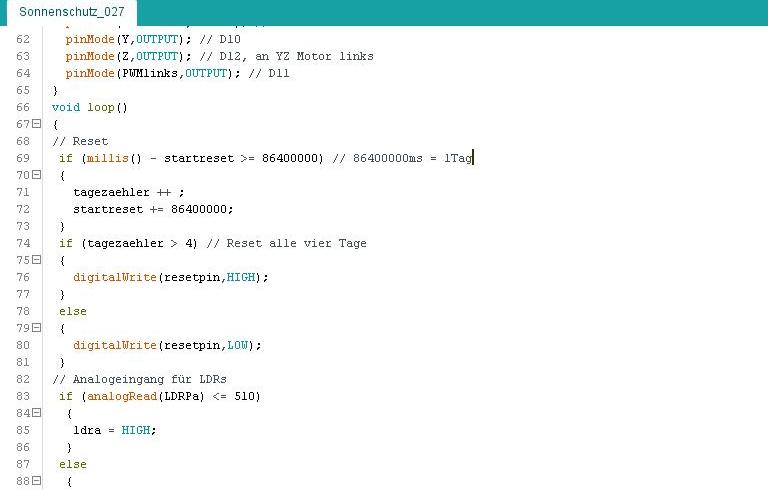

von oldeurope O. (Gast)
Nun kommt der Reset alle vier Tage.
Habe das zuvor mit fünf Sekunden getestet.
Bin begeistert. Nochmals Danke. :-)
LG
old.

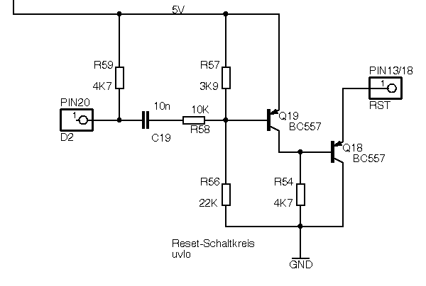

Ach ja. Noch die Antwort auf die Frage, die sich der
mitdenkende Leser komischerweise nicht zu stellen traut:
Nach dem Resetpin kommt noch eine kleine Schaltung
die den RESET auf dem Arduinoboard ansteuert.
Beitrag "Re: Atmega16 Flash leergeröntgt?"
LG
Die Resetschaltung habe ich ausgeschnitten und hier
angehängt. Sie funktioniert nur im Zusammenhang mit
dem zugehörigen Sketch und löst einen echten
Hardwarereset aus.
LG
old.
von Oliver J. (skriptkiddy)
> Hardwarereset aus.
Der Watchdog schafft das ganze auch ohne zusätzliche Hardware. Einfach
einschalten und nicht füttern und schon zieht er intern von ganz alleine
an der Reset-Leine ohne jegliches Hühnerfutter draußen herum.
Btw. Das als Lösung (Lösung triffts nicht ganz - eher extreme dirty

von Einer K. (Gast)
> Dann schau Dir den Sketch doch erstmal an.
Gemacht!
Für einen Anfänger, schon ok.
Aber mehr auch nicht.
Die schlimmsten Auffälligkeiten:
Schalter analog gelesen.
Überflüssiges Reset Gedöns.
Ungünstige Bezeichner.
Keine Struktur, endliche Automaten nicht voll ausgebildet, die 2
Fenster/Rollos nicht sauber getrennt
Ein if Grab.
Beispiel:
// Kurzschlusstrom Stoppschaltung
if (analogRead(shunta) >= k)
   kurzschlussa = HIGH;
 else
   kurzschlussa = LOW;
Dieses macht das gleiche:
   kurzschlussa = analogRead(shunta) >= k;
von A. S. (Gast)
> ok. Das ist jetzt der zweite Thread in dem Du
> an einer einfachen Transistorschaltung scheiterst.
Danke fürs Mitzählen. Aber: ich habe mir die Schaltung hier gar nicht
angesehen, denn schon die Einstellung dahinter ist Murks. Wie der dann
umgesetzt wird, ob mit Transistor oder sonstwie, ist dann nur ein
kleines Murksdetail.
Ok, ich habe mir die Schaltung jetzt doch noch angesehen und komme zum
Schluss: mit ein ganz wenig Nachdenken ginge diese Reset-Funktionalität
ganz ohne Transistor und vor allem ohne Kondensator. Einzig und
allein ein Pullup würde ausreichen (und nicht mal den braucht man, weil
im Resetpin schon einer eingebaut ist).
Wenn ich sowas machen würde (z.B. weil mein Chef es neuerdings unbedingt
möchte, und ich die darauf begründetete Kündigung noch nicht schreiben
konnte), dann würde ich einfach einen hochohmigen Ausgangspin verwenden,
den ich im Resetfall aktiv schalten würde. Und wenn der Controller dann
mitbekommen hat, dass ein Reset aktiv ist, dann setzt er den Pin zum
Glück wieder hochohmig. Dieser Mechanismus ist im Datenblatt ausführlich
beschrieben.
Und warum brauchst du in diesem Programm einen Reset nach 4 Tagen?
Einfach so?
> if (tagezaehler > 4) // Reset alle vier Tage
Ohne Angabe eines Grundes. Genug gesehen.
Danke für das Ansehen.
Kein digitaler Eingang mehr frei,
deshalb hängt der am analogen Eingang.
Ist nicht überflüssig, Erklärung folgt im Blog.
Für mich ist das so günstig.

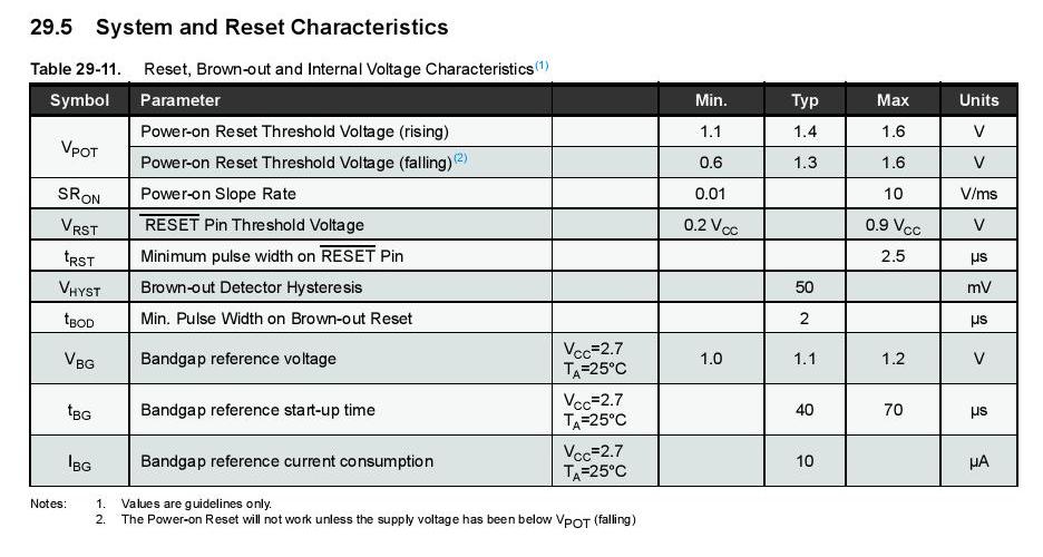

Dann denk mal weiter nach.
Auch darüber warum Resetschaltkreise sonnst ein
Monoflop integriert haben.
An den Reset sind einige Bedingungen geknüpft
die man im Datenblatt findet:
https://www.mikrocontroller.net/attachment/331834/atmega328_reset.JPG
Die einzige Bedingung für einen Reset ist, dass er ausreichend lang
ansteht. Dazu das Kapitel 15.4 des mega328 Datenblatts:
Reset pulses longer than the minimum pulse width will generate a reset,
even if the clock is not running.
Dafür braucht man also das Monoflop: dass der Reset Puls "mindestens
maximal 2,5µs" lautanliegt (Datenblatt tRST Minimum pulse width on RESET
Pin  MIN -    TYP -    MAX 2.5 μs).
"Mindestens maximal"? Seltsame Formulierung! Licht bringt der Satz:
Shorter pulses are not guaranteed to generate a reset.
Aha, es könnte auch weniger ausreichen, aber dann ist es nicht
"garantiert", dass der interne Reset-Automat seine Arbeit beginnt.
Und jetzt zurück zu meiner Direktverbindung des IO-Pins (der im Reset
hochohmig geschaltet wird) mit dem Reset-Pin (der einen Pullup hat):
wenn dein Controller am Ausgangspin selbst den Reset ausgibt und der
Reset-Automat anläuft und die Pins hochohmig schaltet, dann hat der
Controller den Reset erkannt und die Bearbeitung begonnen. Garantiert.
Und diesen Ablauf unterbricht er nicht mehr, biss der gesamte
"Resetapparat" durchlaufen ist.
: Bearbeitet durch Moderator
Da steht in der 4.Zeile
Mindestimpulslänge für den Resetpuls 2,5µs.
Und die bekommt er von mir*, mindestens.
Was passt Dir da jetzt nicht ?
LG
old.
Ohne Nachzudenken.
Schon in Ordnung. Alles gut. Offensichtlich hast du meinen Post mit dem
Reset-Automaten, der den Reset erkennt und die nötigen Schritte
abarbeitet entweder nicht gelesen oder nicht verstanden.
Dass du "Denken" auf "Datenblatt lesen", und "Datenblatt lesen" auf 1
einzige Zahl reduzierst. Schon die Note "1. Values are guidelines only"
in dem von dir geposteten Screenshot spricht Bände.
Dass da jetzt schon wieder so eine halbgare "Arduino-Bastlerlösung" im
Netz herumgammelt, wo ohne sinnvolle Erklärung irgendwas gemacht wird
und jeder andere "Arduino-Bastler-Anfänger" macht es einfach nach.
Das Geplenke!
Mein Vorschlag für deinen 4-Tages-Reset:
               Vcc
                o
               1k
    IO-Pin  ----o-----  /Reset
Der Pullup macht den Reset-Pin etwas resistenter gegen Störungen. Und
dann ist der Ablauf so:
1. durch den PowerUp-Reset wird der IO-Pin hochohmig geschaltet
2. nach dem Reset wird der IO-Pin von der Software auf Eingang belassen
3. es wird 4 Tage abgewartet
4. der IO-Pin wird auf Ausgang geschaltet und Low ausgegeben
5. wenn der Controller den Resetablauf angestoßen hat, wird der IO-Pin
hochohmig geschaltet --> weiter bei 2.
Das funktioniert garantiert, weil da keine Zeit beteiligt ist, sondern
der Reset genau so lange Low ist, bis der Controller die Reset-Prozedur
gestartet hat.
Bitte nicht denn so schrottest Du den Arduino.
Mache bitte noch eine Diode dazwischen, aber:
Lothar M. schrieb:
> Garantiert.
Dabei habe ich kein gutes Bauchgefühl.
Und die Unterspannungsabschaltung hast Du dann auch nicht.
LG
old.
> Lothar M. schrieb:
>> Garantiert.
Das hat mit Gefühlen nichts zu tun. Das ist reine Hardware.
Der BrownOut läuft komplett selbständig und löst bei
Spannungsunterschreitung ganz unabhängig vom Reset Pin einen Reset aus.
Sonst könnte man nicht den Reset Pin per Fuse deaktivieren.
Wie begründest du diese Annahme?  Deine Schaltung zieht doch auch
einfach den Reset Pin mit dem Q18 auf Masse.

Wäre es nicht viel einfacher, das eigentliche Problem zu lösen, als sich
über irgendwelche Resetlösungen in die Haare zu kriegen?
Man muss nur die Timerauswertung so gestalten, daß ein Timerüberlauf
keine Probleme verursacht.
Aber ... anscheinend wurde das bereits vor anderthalb Monaten verworfen.
Die Vorgehensweise lässt sich natürlich auch bei beliebigen anderen
Problemen anwenden; statt es einfach richtig zu machen, werden
krustige Workarounds erfunden. Speicherlecks? Machen nix, wir machen
zyklisch einen Reset. Programmm friert wegen eines Fehlers ein? Mach
nix, wir machen zyklisch einen Reset.
Wenn ein System sich auf derartige Mechanismen verlässt, dann ist es
kaputt.
Vorschlag zur Güte:
Poste doch bitte mal den Code, der Deiner Ansicht nach Probleme beim
Überlauf bekommt. Den können wir uns ja mal ansehen, die vielleicht fünf
Minuten investieren, um das Ding wasserdicht zu bekommen ... und das
Thema ist Geschichte.
> Überlauf bekommt.
Kalter Kaffee weil:
> Demnach ist meine Software überlaufsicher.
http://meinearduinoprojekte.blogspot.de/2017/07/sonnenschutz-fuer-nostalgiefenster.html
Kannst aber gerne trotsdem mal drüberschauen.
Siehe oben.
Bei meiner Resetschaltung ist die Diode natürlich vorhanden.
Schau mal genau hin ...
Patrick J. schrieb:
> Die Diode schadet nicht, hilft aber in dem genannten Fall.
... Die Basis-Emitterdiode von Q18
LG

Mit 0,1 Vcc kommt deine Resetmonoflopgeneratorkollektorschaltung um den
Q18 aber zumindest theoretisch nicht klar. Denn selbst wenn die Basis
dort 0V hat (was sie aber nicht aht, weil ja der Basisstrom darüber auch
nocht einen Spannungabfall produziert) kommt der Emitter bestenfalls auf
0,6..0,7V. Und kratzt damit ständig an der Grenze der Erkennbarkeit
herum.
Meine direkte Ankopplung schafft es aber, denn das Datenblatt garantiert
bei 10mA Last maximal 0,6V am IO-Pin. Das ergibt einen Rdson des LowSide
FET des IO-Treibers von 60 Ohm. Und zusammen mit dem 1k-Pullup des
Arduino reicht das bei 5mA locker für weniger als 0,5V am Reset-Pin.
Ich will nicht Deinen kompletten Code ansehen. Ich meinte natürlich die
Stelle, die Deiner Ansicht nach Probleme beim Überlauf macht. Das
dürften nur ein paar Zeilen sein, die Du doch wohl sicherlich raussuchen
kannst, oder?
Wäre sie das, bräuchtest Du Dein Reset-Gehampel nicht.

zigtausendmal gemacht und seine Software
ist doch wohl über jeden Zweifel erhaben!
Lothar M. schrieb:
> Und in keiner meiner
> zigtausend Schaltungen mit AVR µC ist eine Diode am Resetpin.
Sein Vorschlag den I/O-Pin open-collector-like zu
programmieren ist auch clever.
Man kann das ja in Verbindung mit dem MCP130T anwenden.
Und wenn das zigtausendfach funktioniert, brauche ich mir
ja auch keinen Kopf um die Resetpulslänge zu machen.

> Meine Bedenken wegen der Resetimpulslänge,
> ist ja eher ein Glitch als ein Puls, bestehen aber (noch)
Der Reset ist in diesem Fall exakt genau so lang low, wie der µC-interne
Reset-Automat braucht, um seinen Ablauf zu starten und in diesem Verlauf
den Pin wieder hochohmig zu setzen. Das Reset-Signal wird also bei
dieser Schaltung bis maximal 2,5µs aktiv sein.
Die 2,5µs aus dem Datenblatt ist die Zeit, die man "maximal mindestens"
braucht, dass der Automat den Reset-Low-Pegel garantiert erkennt, wenn
man diese eben beschriebene Rückkopplung nicht verwendet.
> Wo? link?
Diese wurden hier gepostet und lösen das Problem des Rollovers perfekt:
https://www.mikrocontroller.net/topic/goto_post/4325694
https://playground.arduino.cc/Code/TimingRollover
Der Witz ist einfach: Wenn man die Differenz zweier aus millis()
gewonnenen Zeiten als unsigned-Differenz betrachtet, kegelt sich ein
eventueller Überlauf von selbst raus.

Für den Reset habe ich das jetzt getan:
LG
old.
von Adam P. (adamap)
Ich habe mir jetzt echt mal die Zeit genommen und in dein Code
reingeschaut...
1) Wie schon oft erwähnt, ich bin ebenfalls der Meinung:
Der Reset muss nicht sein, er zeigt lediglich auf, dass der Code ein
Design-Problem hat.
2) Ist es beim Arduino eigentlich sichergestellt, dass globale Variablen
mit 0 Initialisert werden?
Denn eine Initialisierung deiner verwendeten Variablen existiert nicht.
Somit könnte es zum Fehlverhalten führen. z.B.:
    // Reset
    if (millis() - startreset >= 86400000) // 86400000ms = 1Tag
oder
    if ( millis() - startp >= 1000)
Angenommen millis() liefert in der Anfangszeit einen "kleinen" Wert und
in startreset oder startp steht per Zufall eine "große" Zahl, schon hast
du eine positive if-Abfrage:
if(1550 - 4000567 >= 86400000)   // Ja, wäre hier der fall
3) Wenn der Code so funktioniert ist OK, aber zu lesen ist es
schrecklich!
Nicht einmal 1 Leerzeile. Als hätte man den Code zu einem riesen Klumpen
zusammen gequetscht.
Schöner wäre eine Timer-ISR und vllt. eine Time-Struct, mit millis,
Sekunden, Min. usw. bis hin zum "Datum" vllt.?! Dann könntest du elegant
auf Tage prüfen und nichts würde jemals überlaufen.
z.B.:
/* Uptime des Systems */
typedef struct
    uint32_t days;
    uint8_t hour;
    uint8_t min;
    uint8_t sec;
    uint16_t ms;
} sys_uptime_t;
Und wenn man nun noch "days" durch ein Datumsformat ersetzt, dann würde
das System auch nicht nach 2^32 Tagen ein überlauf haben (> 11 Mio.
Jahre) :-D
von Einer K. (Gast)
Bitte die C/C++ Sprachdefinition lesen.
Für die faulen: Ja!

Was soll das denn?
Was willst du uns damit mitteilen?
Möchtest du damit behaupten, dass deine Resetschaltung zuverlässiger
ist, wie der eingebaute WDT?
Dass dein Programm, auch während eines Hängers, zuverlässig einen Reset
ausführt?
Das der BOD, auf 4,3V eingestellt, nicht für deine Zwecke reicht?
Das alles möchtest du uns damit sagen, oder?
Erledigt.
Sorry, hatte ich gar nicht dran gedacht.

Arduino F. schrieb:
> Das der BOD, auf 4,3V eingestellt ...
Das will ich mal nicht hoffen.
https://de.wikipedia.org/wiki/Universal_Serial_Bus#Spannungsversorgung
und da hängt noch eine Diode zwischen.
Deshalb meine Bemerkung im Blog.
OK, die konntest Du nicht lesen weil Dein Link nicht geht. ;-)
Hier der korrekte link zu meinem Blog:
oder von Hand in die Browserzeile kopieren:
ter.html
hänge ich deshalb ab jetzt an jeden meiner Beiträge. :-)
