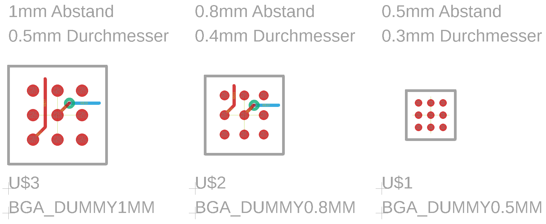

von Gustl B. (-gb-)
So, da habe ich mal 3 Dummys im Eagle angelegt. Und zwar nach den
Spezifikationen von Xilinx
https://www.xilinx.com/support/documentation/user_guides/ug475_7Series_Pkg_Pinout.pdf
Seite 261 und Folgende.
Mit der PCB-Pool High Spec, die kostet geringen Aufpreis, ich verwende
die, kann man 0.2 mm Bohrungen und 0.125 mm Bahnen. Das funktioniert wie
man sieht gut für 1 mm und 0.8 mm BGAs, bei dem 0.5 mm lässt mich Eagle
das nicht machen. Via in Pad ginge, aber nicht für zwei PADs
nebeneinander in einer Reihe sondern nur diagonal.

von Gustl B. (-gb-)
Wer macht hier was auf nur 2 Lagen? Einen 14x14 Pin Spartan7 FPGA mit 1
mm Abstand zwischen den Lötbällen bekomme ich bei 4 Lagen gerade noch so
geroutet. Gut, ich habe das nicht gelernt und vielleicht machen das
Profis tatsächlich auf nur 2 Lagen, aber 4 und mehr Lagen empfinde ich
als extrem bequem. Vom Preis her ist das auch erstaunlich günstig.
Alleine dass man jetzt einfach Versorgungslagen haben kann erspart so
viel Zeit, da sind die paar Euro egal wenn es nicht gerade eine Hardware
werden soll die in sehr großen Stückzahlen gebaut wird und billig sein
muss.
