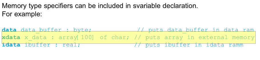

von (prx) A. K. (prx)
Stefan H. schrieb:
> Example // puts x in xdata
> var x : byte; xdata;
> Ich weiß nicht, aber nach meiner Meinung nach , steht XDATA hier nach
> der Variablen....
Dann reden wir von verschiedenen Compilern. In der mir zugänglichen Doku
sieht das nämlich anders aus. Siehe Anhang. In diesem Fall wäre es wohl
sinnvoll, einen Link zur Doku bereit zu stellen.
A. K. schrieb:
Wenn das so richtig ist, dann muss ich Bernd zustimmen. Dann sollten die
mal das Kraut wechseln, dass sie rauchen. Das ist, aus syntaktischer
Systematik  betrachtet, einfach Hühnerkacke.

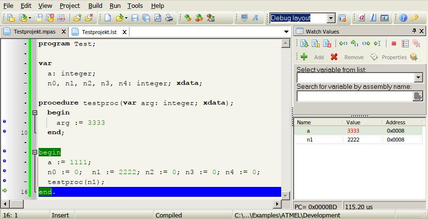

Also , weil ich mich fast blöde gesucht hatte in einem Programm,was ich
vor zwei Jahren mal geschrieben hatte, bin ich it folgendem Testprogramm
auf besagten Fehler gekommen und habe mich an den Support gewandt.
program Test;
Var S1: string [5]; Xdata;
    S2: string [5];
    L1, l2: word;
Begin
S1: = '1234';
S2: = '1234';
L1: = strlen (s1); // res = 0
L2: = strlen (s2); // res = 4
end.
Wie unschwer zu erkennen ist, sollte nur die Länge des Textes
festgestellt werden. Funktioniert im internen RAM , aber extern nicht.
Die Antwort des Entwicklers war.... über eine Funktion die Länge
festzustellen die mit Pointern arbeitet.

Var
  S1: string[5];
  xdata;
  S2: string[5];
  L1, L2: word;
Begin
  S1 := '1234';
  S2 := '1234';
  L1 := strlen(s1); // res = ?
  L2 := strlen(s2); // res = ?
end.

  var xdata v: ...;
ist die alte Fassung und
  var v: ...; xdata;
die aktuelle. Würde mich ja interessieren, wie das jeweils mit Pointern
funktioniert, wenn die nicht sowieso durchweg managed sind.

xdata varname : typname;
typname varname xdata

Welches Memory-Model verwendest du? Large? Wenn nicht, dann probier's
mal damit. Die Einstellung erfolgt im Dialog "Project Settings".

Wie ist das bei Parametern, die per Adresse übergeben werden? Auf die
Schnelle fand ich nichts, logisch wäre
  out xdata p: integer
Da nichts drüber rdrinsteht muss man aber vielleicht auf
  function f (...) ...: large
ausweichen, was die ganze Funktion mit sämtlichen Daten beeinflusst.
Oder der Compiler arbeitet mit copy-in copy-out durch den Caller und das
Problem entfällt.
Bei expliziten Pointern wird es nun interessant. Die Doku definiert
einen Pointer auf Programspace als
  const ptr: ^byte
Leider suggeriert diese Syntax, dass der Pointer selbst const sei, nicht
etwa das, worauf er zeigt. Das ist ziemlich übel.
Alternativen wären:
(1) var p: ^ xdata integer
mit Bindung von xdata an ^, als als Attribut vom Pointer. Das erinnert
aber an die verwirrenden Assoziativitäten der C Deklarationstechnik.
(2) var p: xdata ^ integer
wiederum mit Bindung von xdata an ^, was wohl die bessere Wahl wäre,
denn es bewahrt die links-nach-rechts Arbeitsweise von Pascal
Deklarationen.
(3) var p: ^ xdata integer
mit Bindung von xdata an den Basistyp, nicht an den Pointer. Dies wäre
dann von der Systematik her mit
    var i: xdata integer
deutlich verträglicher als mit
    var xdata i: integer
Ich würde aber eher eine offenere Syntax wie memory(xdata) statt xdata
verwenden, damit nicht jede Zielmaschine andere Schlüsselworte benötigt
und auch benutzerdefinierte Räume möglich werden.

Hier ist ein Beispiel, das das fehlerhafte Überschreiben von DATA
verdeutlicht:
program Test;
var
  a: integer;
  n0, n1, n2, n3, n4: integer; xdata;
procedure testproc(var arg: integer; xdata);
  begin
    arg := 3333
  end;
begin
  a := 1111;
  n0 := 0;  n1 := 2222; n2 := 0; n3 := 0; n4 := 0;
  testproc(n1);
end.
Der Aufruf von testproc(n1) sollte a unverändert lassen und n1 in
3333 ändern. Stattdessen wird a mit 3333 überschrieben, während n1
unverändert bleibt.
