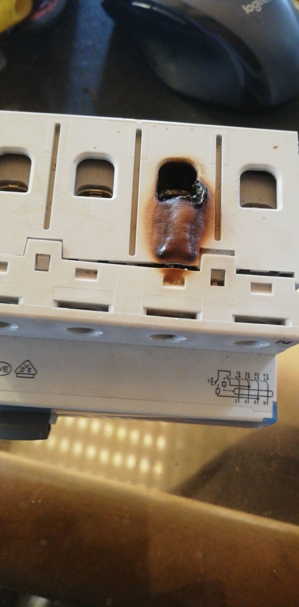

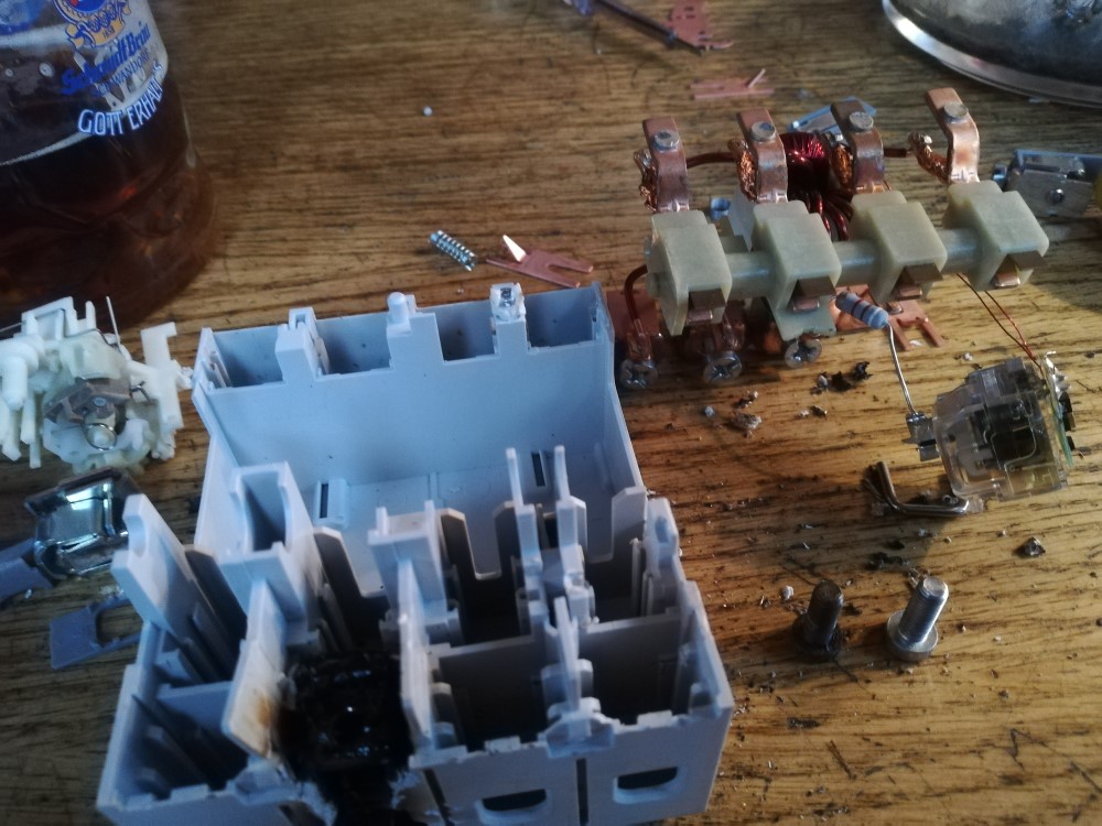

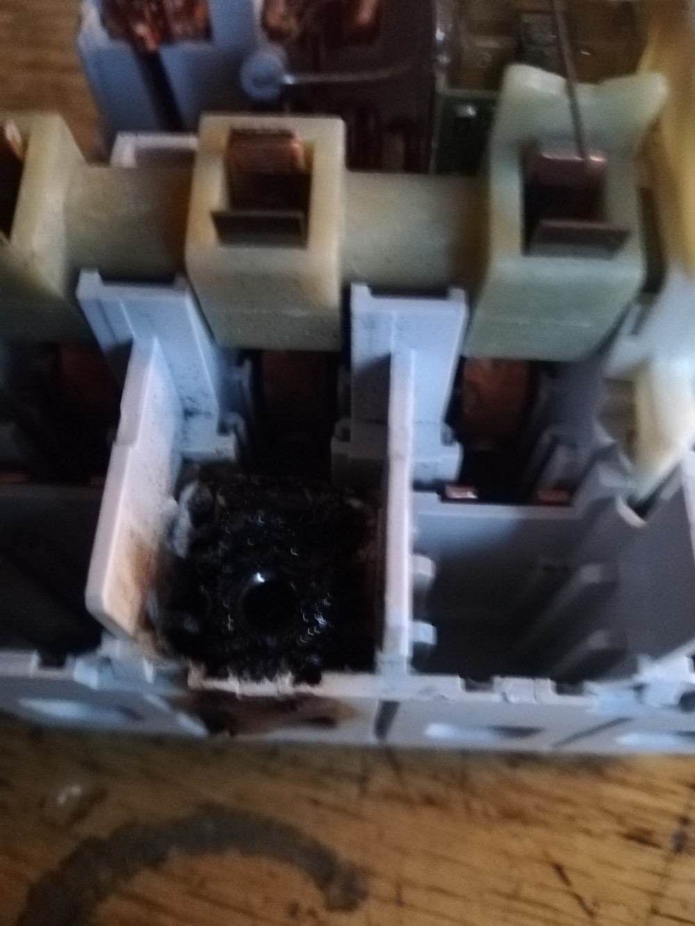

Sers, mein RCD ist dahingeschieden. Symptome: Licht hat geflackert und eine Phase ist ausgefallen. Der Eingang dieser Phase in den RCD hat eine doch leicht ungewöhnliche Farbe. Ein echter Elektromeister hat mir den eingebaut. Ich habe den heute getauscht. Ich denke da hat ein echter deutscher Handwerksmeister eine schraube nicht richtig angezogen, oder ? Mich würde mal interessieren wie das dann so abkokeln kann. Grüße Joe

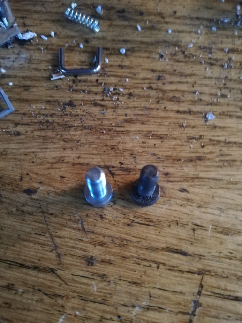

Die Schraube war locker. Er hat vergessen die Schraube anzuziehen. Beim Laden eines Elektroautos können da schon mal einphasig 7kW durchfließen!

Lockere Schraube bedeutet der Draht sitzt nicht richtig fest es kommt zu Übergangswiderstand. Widerstand bedeutet Verlustleistung es entsteht Wärme. Er kann auch verzundern welche mit jedem Mal stärker werden bis er dir abraucht. Schrauben können sich auch wieder lockern aber er kann auch vergessen haben die Schraube anzuziehen.

Es muss nicht unbedingt die Schraube locker gewesen sein. Ich hatte es auch schon mal erlebt, daß die Schraube bombenfest saß, die Leitung aber hinter die Bügelklemme gerutscht war. Ich vermute, daß sie trotzdem halbwegs fest hinter der Klemme, zwischen Gehäuse und Klemme geklemmt hat. Irgend wann hat die Verbindung trotzdem aufgegeben und die gesamte Verteilung musste ersetzt werden, weil sie abgebrannt war. Das war dann der Punkt, an dem ich dazu kam. Angenehm ist es nicht, das verbrannte Innenleben einer Verteilung aus den späten 80ern zu ersetzen. Das stinkt gewaltig.
Eine Frage die mir da immer wieder hochkommt: Warum sind gefederte Kontakte bei Sicherungsautomaten eigentlich nicht schon längst Pflicht? Das leidige Thema "Schraube löst sich mit der Zeit" gabs ja bei den alten, primitiven Lüsterklemmen auch immer. Da gibt es als Alternative ja z.B. die Wago Klemmen aus der Serie 221. Aber bei Sicherungsautomaten?
Christian W. schrieb: > Das leidige Thema "Schraube löst sich mit der Zeit" gabs ja bei den > alten, primitiven Lüsterklemmen auch immer. ...aber nur, wenn man auf die seltsame Idee kommt, verzinnte Litzen unter die Schraube zuklemmen. Ein ähnliches Problem wie der TE hatte ich in meiner > 30 Jahre alten Mietwohnung auch: Das Licht flackerte. Es lag an einer losen Schraube an einem LSS. Alle an- deren Schrauben habe ich dann natürlich auch überprüft. Die waren auch nach dreissig Jahren noch fest angezogen. Da liegt der Schluss nahe, das nur diese eine Schraube nicht richtig angezogen war.

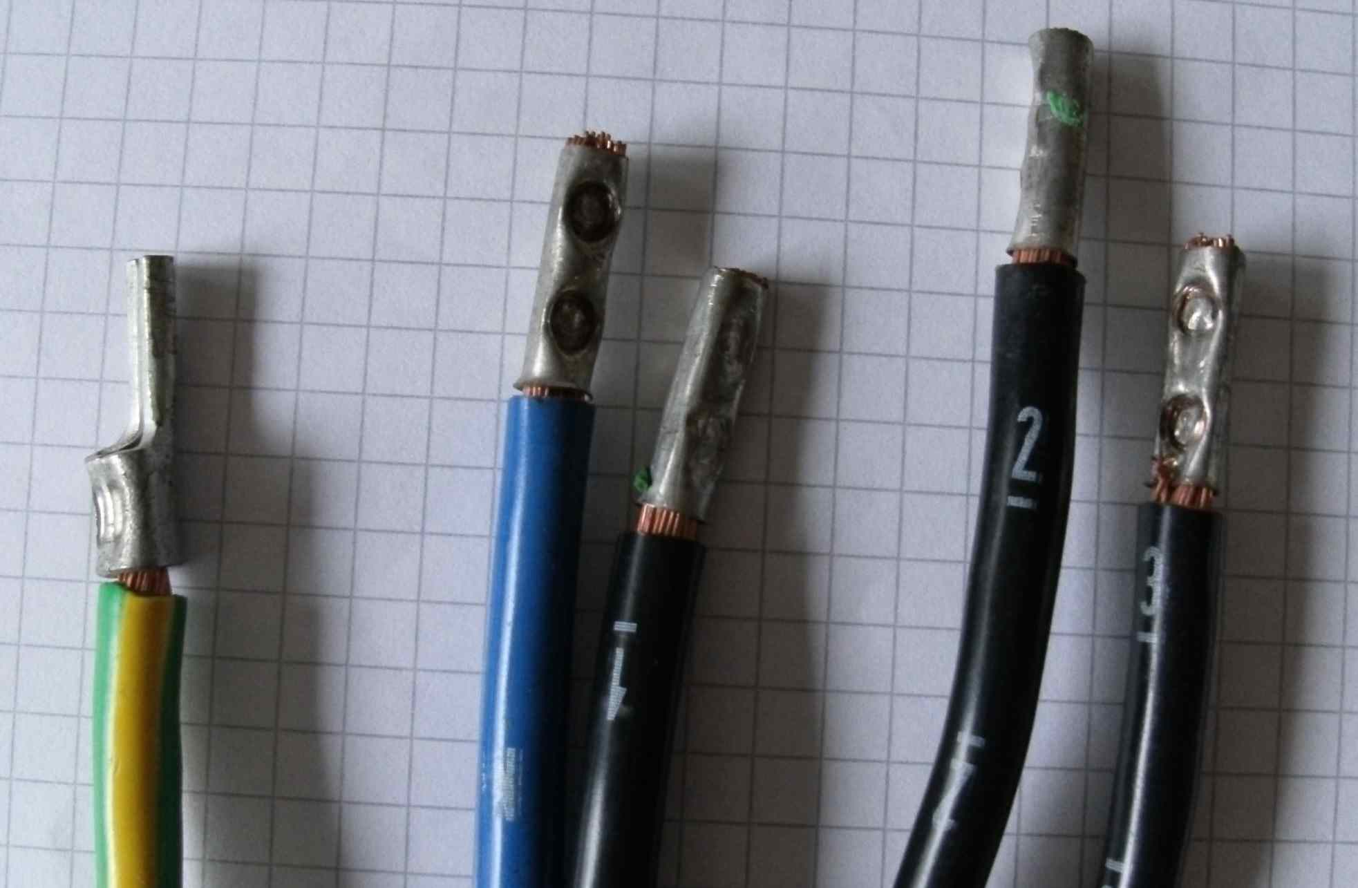

Der Anschluß ging über Litze, mit Adernendhülse korrekt vercrimpt. Daran lag es nicht. Irgendwie tippe ich auch darauf, daß der Meister der Elktrolurche bein Festschrauben die Klemme verpasst hat ;)

besonders in Lüsterklemmen hab ich das häufig gesehen, dass die Schraube nur auf die Isolierung geschraubt wird. das ist neben der Nichtverwendung von AEH nochmal doppelt so schlimm.

Am Kabelende müßte man es eigentlich sehen können, ob die Schraube angezogen war. Jedenfalls bei sämtlichen solcher Schrauben die ich je geöffnet habe (mit zwei Armen und 50 kg Axialdruck damit der Drecks Kreuzsschlitz nicht rausspringt) war nach dem Losbrechknack als akustischer Hinweis, daß das empfohlene Anzugsdrehmoment des Herstellers um mehr als Faktor 10 überschritten wurde, immer auch die Aderendhülse eine präzise Negativabformung der Klemme, inklusive Querrillen und feinster Oberflächenfehler, als ob man mit einem Stollenschuh auf ein Stück Butter steigt.

Karl B. schrieb: > Keine Schmorstelle. Wo kommt der Grünspan her? Welche Umgebung hatte der RCD? Soetwas ist mir in der Hausverteilung noch nicht begegnet.
