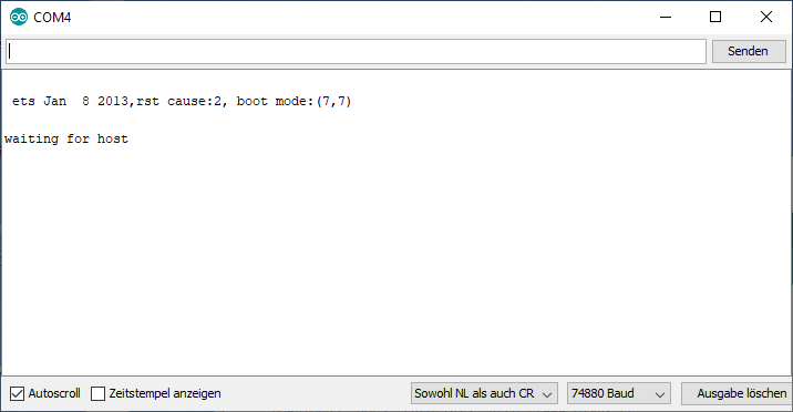

Forum: Mikrocontroller und Digitale Elektronik ESP8266 verhalten bei Unterspannung
von Ralf (Gast)
ich hatte vor einiger Zeit mal einen Fensterkontakt gebaut, der mit 2 AA
Batterien betrieben wurde. Funktioniert auch solange die Batterien voll
genug sind. Ab einer best. Spannung schaltet der ESP8266 aber nicht mehr
ab und bleibt in einer Art Zombie-Zustand hängen.
Wie habt Ihr das Problem gelöst? Gibt es einen anderen ESP-Chip der das
nicht macht?
Ralf

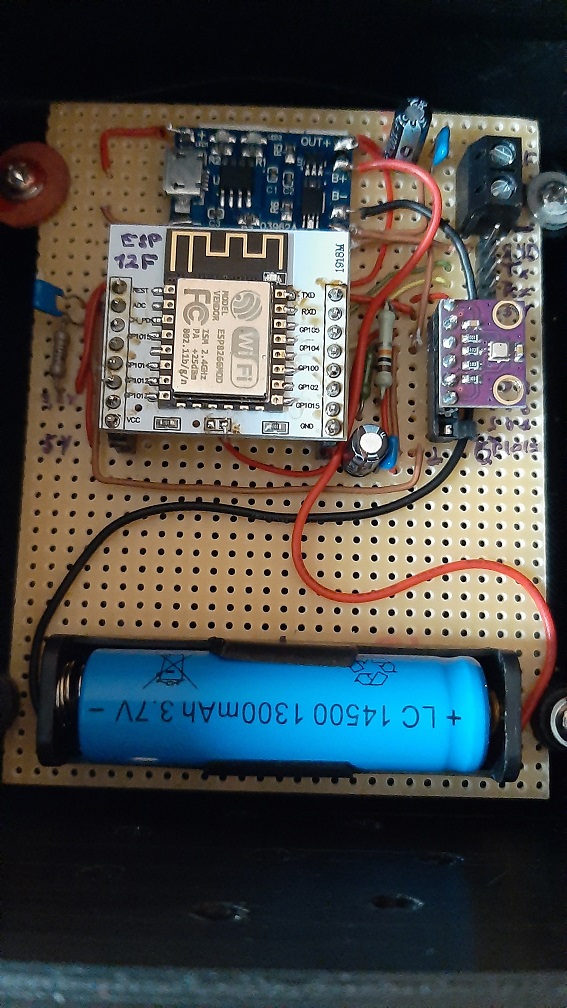

von Michael U. (amiga)
ich nutze auch LiPoFe4, relativ billige China-Akkus mit 400mAh (14430)
und 600mAh (14500). Die Spannungslage ist eben ideal für die ESP.
Laufzeit irgendwo mehrere Monate, sind in griffnähe und bekommen dann
eben einen frisch geladenen.
Ein ESP8266-12 mit BME280 und LH1750 läuft mit einer 600mAh LiPoFE4 gut
3 Wochen hier auf dem Balkon. Da wollte ich in das Gehäuse eine 1200mAh
(18650) einbauen, habe ich aber noch nicht gemacht, weil der Platz für
18650 mit Halter etwas knapp ist...
Ich habe mehr aus Interesse auch mal mit ESP8266-03 und PIR an 2x AA
Alkali probiert. Laufzeit auch so 2-3 Monate (max. 10 Auslösungen des
PIR/Tag).
Die ESP8266 laufen bis ca. 2,6V runter sicher, Elko 100-220µ an den
Spannungsanschlüssen des Moduls ist aber nötig.

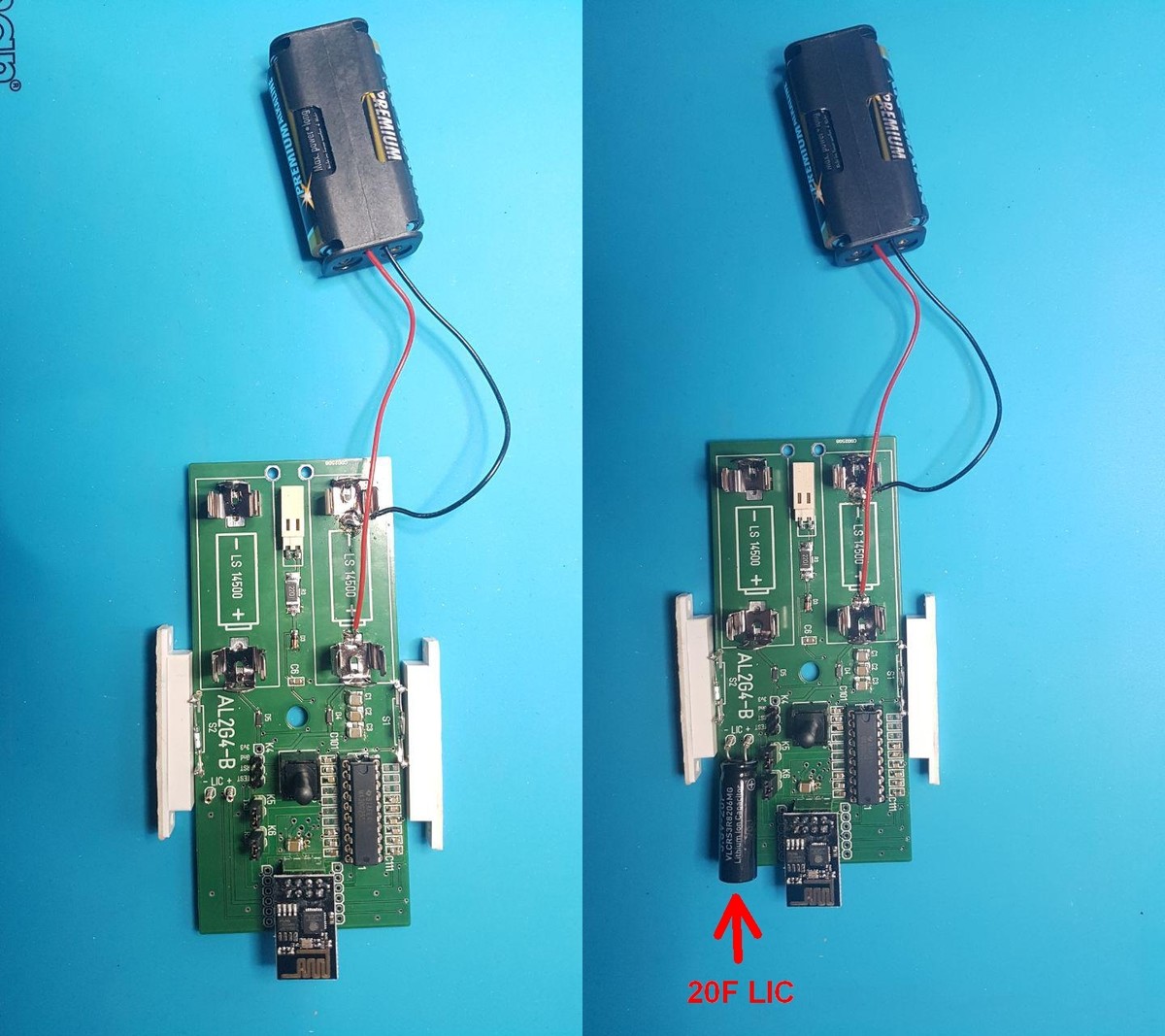

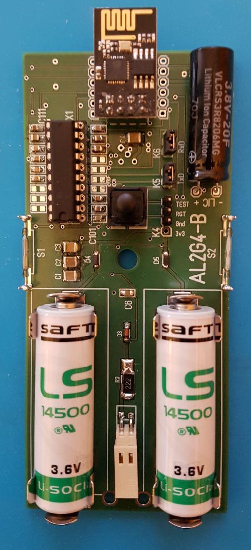

von GEKU (Gast)

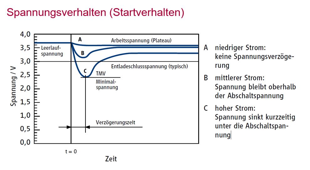

Ich würde einmal einen 20F Superkondensator parallel zur Batterie
verwenden.
Der ESP8266 benötigt impulsförmig einen hohen Strom während des
Sendevorganges.
Dieser Superkondensator stellt unabhängig vom Innenwiderstand der
Batterie, dieser nimmt mit der Entladung stätig zu, diesen hohen Strom
zur Verfügung. Damit bricht die Versorgungsspannung nicht ein. Die
gleichmäßige geringere Belastung schon die Batterien.
Bei meiner Anwendung können mit zwei parallel geschaltete Batterien
LS14500 (2x 2400mA/3,7V) über 36000 UDP Telegramme ausgetauscht werden,
bevor sich die Batterien erschöpfen.

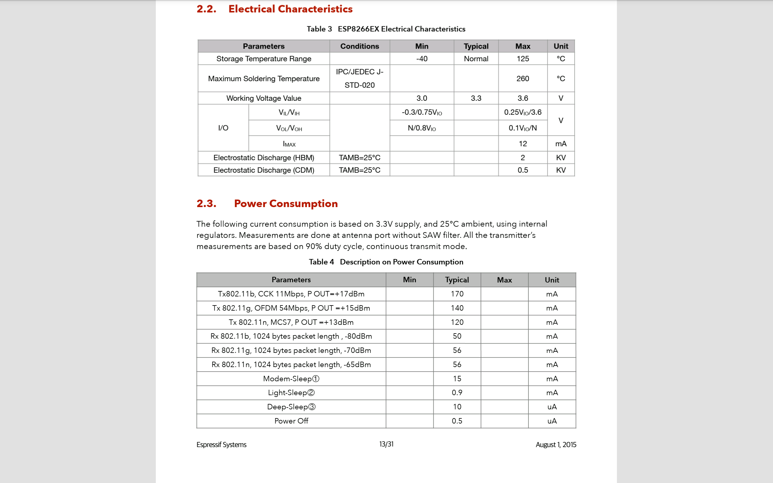

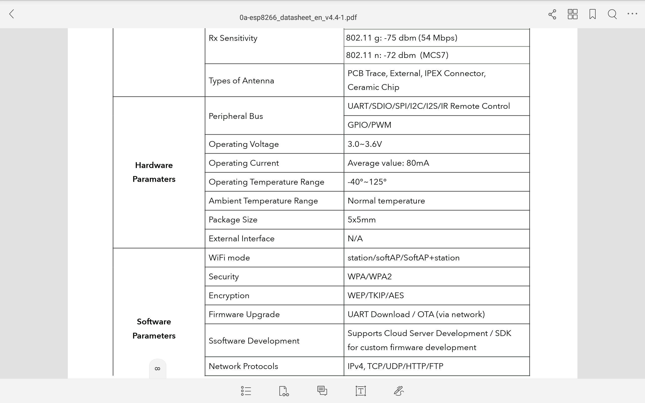

von Sven B. (sb2048)
rrhan schrieb:
> Laut Datenblatt
> 3,0 bis 3,6V wobei der ESP bei mir noch deutlich tiefer arbeitet.
Das aktuelle Datenblatt spricht von 2,5 bis 3,6V
https://www.espressif.com/sites/default/files/documentation/0a-esp8266ex_datasheet_en.pdf
Ansonsten betreibe ich meine ESP8266 auch mit LiPoFE4 Akkus.
von Stefan F. (Gast)
rrhan schrieb:
> Laut Datenblatt 3,0 bis 3,6V wobei der ESP bei mir
Schau mal ins aktuelle Datenblatt, es bestätigt deine Beobachtung.
von GEKU (Gast)
Unter 3V sind Li-Zellen so gut wie leer!
Das Problem ist der, mit der Entladung, zunehmende Innenwiderstand. Es
reicht wenn beim Senden die Spannung kurz einbricht (vermutlich bleibt
der ESP deshalb auch im Sendebetrieb hängen).
Daher ist wichtig diese Spannungseinbrüche mit geignete Maßnahmen zu
verhindern. Nur so kann man die Batteriekapaziät voll ausschöpfen.
Ich habe dies mit einem 20F LIC erreicht. Der LIC sorgt dafür das der
Innenwiderstand der Stromversorgung bis zum Lebensende der Batterie und
250mOhm bleibt.
Der LIC ist zwar nicht billig, aber spätestens nach drei Batteriesätze
amortisiert.

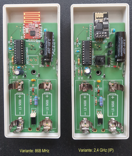

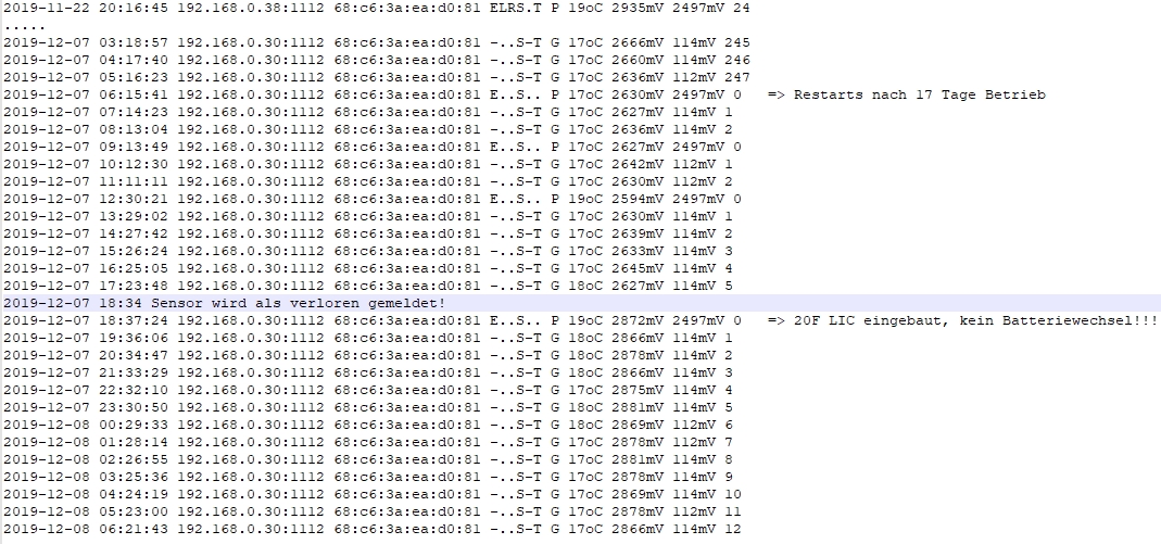

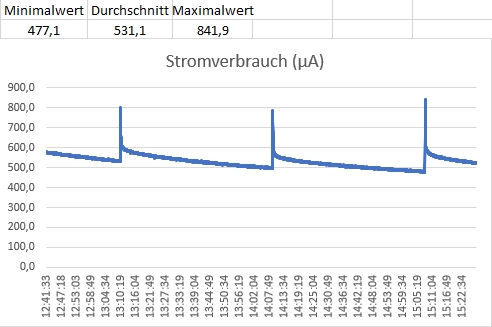

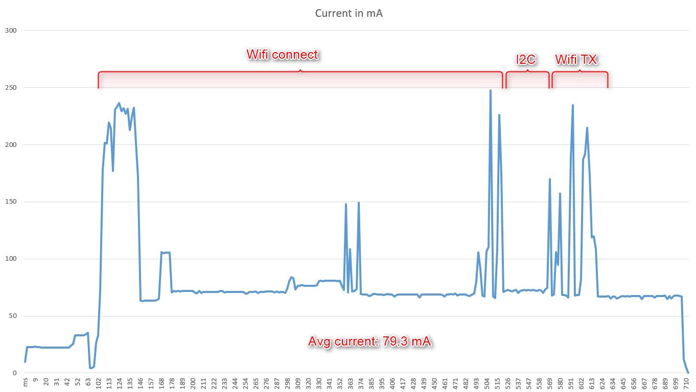

von GEKU (Gast)
Im Anhang Stromverbrauch.jpg sieht man wie der 20F LIC die Stromentnahme
aus der Li-Batterie glättet.
Die Stromaufnahme des ESP8266 liegt beim Senden über 80mA. Dieser Strom
würde die Li Primärzellen sehr stark belasten (siehe Datenblatt LS1R500.
pdf).
Der LIC glättet diesen Stromstoß auf 0,8mA. Dieser Strom wird von den
Li-Zellen auch gegen Ende der Lebensdauer gut vertragen.
So erreiche ich mit einem Batteriesatz 2 Jahre und kann am Ende noch
zuverlässig eine Batteriewahrnung ausgeben.
... hast du diese batterien simple parallel geschaltet - etwa ohne
balancing?!
mt
von GEKU (Gast)
> balancing?!
Ich habe die beiden Li-Primärzellen mit Schottkydioden entkoppelt.
Da verliere ich zwar 0,1 bis 0,2V aber die frischen haben zwischen 3,7
und 3,8V und liegen daher knapp an der Grenze von ESP8266, MSP430G2553
und LIC.
Ausserdem nimmt die Stromaufnahme von ESP und MSP mit dem Quadrat der
Spannung zu.
So hilft, auch wenn es eigentümlich aussieht,  der Stromabfall an den
beiden Schottkydiode Strom zu sparen.
Der LIC und die beiden Batterien ermöglichen einen Batteriewechsel ohne
Betriebsunterbrechung. Es gehen keine Inhalte im SRAM des MCs verloren.
Zum Hänger des ESP8266 im Sendebetrieb  :
Der ESP kann zwar mit 2,6V laut DB noch betrieben werden, aber der
Spannungssprung durch das Einschalten des Senders bringt die PLL außer
Tritt. Der Sender wird abgeschaltet und wieder eingeschaltet und so
wiederholt sich das Problem (so meine Vermutung).
Bei Li-Akkus ist es daher wichtig, das Ende Batterien rechtzeitig zu
erkennen, Per Funk zu melden und den Señor in einen sicheren Zustand zu
bringen. So kann eine Tiefentladung vermieden werden. Das ist aber bei
Primärzellen kein Thema, außer bei Alkalibatterien,  die bei
Tiefentladung ausrinnen können.

Der ESP8266 funktioniert bei meiner Anwendung bis zu 2,3V herunter
einwandfrei.
Unter dieser Versorgungsspannung ist nicht nur die Funktion nicht
gegeben, sondern der Modul beleibt unter hohem Stromverbrauch, sowie
Erwärmung, hängen. Bis zur vollständigen Erschöpfung der Batterien.
Da ich mir, wegen des LICs, keine Endladen unter 2,2V erlauben darf muss
ich zwei Maßnahmen setzen:
1.) Abtrennen des ESP8266 von der Spannungsversorgung wenn diese unter
2,5V fällt.
2.) Überwachung der Zeit, während der ESP8266 aktiv ist. Werden 10s
überschritten, dann erfolgt eine Zwangstrennung von der
Spannungsversorgung.
Diese Maßnahmen können beendet werden, wenn die Spannungsversorgung sich
erholt hat und die Spannung über 2,6V gestiegen ist.
Fällt die Spannungsversorgung unter 2,6V, dann wird eine Batteriewarnung
ausgegeben, sodass diese bei Gelegenheit getauscht werden kann.
Eine Satz wie: "Die Stromaufnahme des ESP8266 liegt beim Senden über
1mA" hätte ungefähr die selbe Aussagekraft :-(
Beim Senden zieht der ESP8266 um die 350mA.
von GEKU (Gast)
Wolfgang schrieb:
Die  80mA  sind laut Datenblatt ein  Durchschnittswert  und kann mit
dem Spitzenwert von 350mA nicht verglichen werden.
Für den Energieverbrauch ist der Durchschnittswert aussagekräftiger.
Bei für 10s eingeschaltetem Module sind das ca. 10s x 80mA x 3,6V = 3Ws
Bei der in meiner Anwendung eingesetzte Batteriesatz von 2x 2600mAh /
3,6V können mindestens 20000 Telegramme ausgetauscht werden, was in der
Praxis auch der Fall ist. 8 Melder sind seit April 2019 in Betrieb. Es
musste insgesamt  ein  Batteriesatz getauscht werden, dort wurde diese
Anzahl überschritten.
n = 2x 2,6Ah x 3,6V x 3600s = 22464
von Wolfgang (Gast)
Die 80mA sind kein Durchschnittswert, sondern die Stromaufnahme bei
Empfang, also wenn der ESP nicht schläft. 350mA ist nicht eine
auftretende Spitze, sondern die Stromaufnahme während des Sendens
(beides gemessen).
Ohne zusätzliche Maßnahmen muss die Li-Zelle mit ihrem ggf. steigenden
Innenwiderstand diese 350mA liefern, wobei die Klemmspannung für den
ESP8266 nicht aus dem zulässigen Bereich rutschen darf. Mit einem Elko
über der Versorgungsspannung kann man den Strom, denn die Zelle während
des Sendens liefern muss, allenfalls abmildern, aber muss dabei die
Entladekurve berücksichtigen. Auch die Elko-Spannung fängt sofort an
einzubrechen, wenn die Zelle nicht nachliefern kann und der Elko muss
dann so dimensioniert sein, dass auch am Ende einer längeren Aussendung
die Spannung noch ausreicht.
von GEKU (Gast)
Geht aus dem DB für mich aus den Unterlagen nicht so hervor. (Siehe
erstes Bild)
Aber vielleicht  gibt es noch einen anderen Hinweis im Dokument.
Der Strom beim Empfang liegt typischen zwischen 50 und 56mA (siehe
zweites Bild)

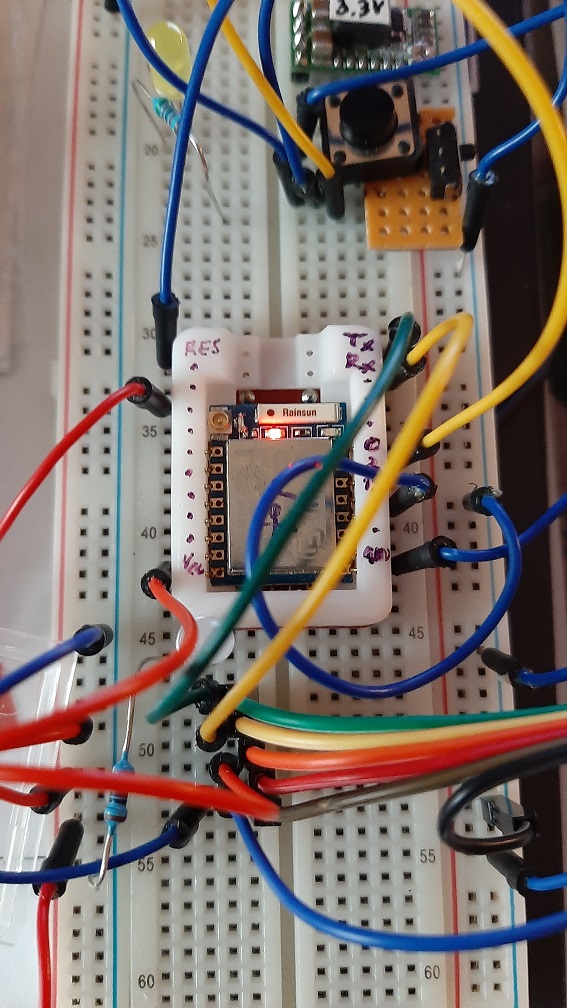

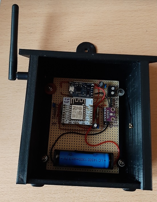

von Bernd S. (wanderer48)
Ralf schrieb:
> Hallo zusammen,
> ... Funktioniert auch solange die Batterien voll
> Gruß
> Ralf
Hallo zurück,

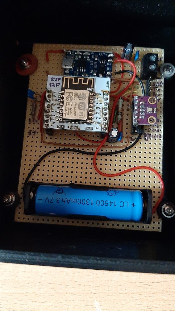

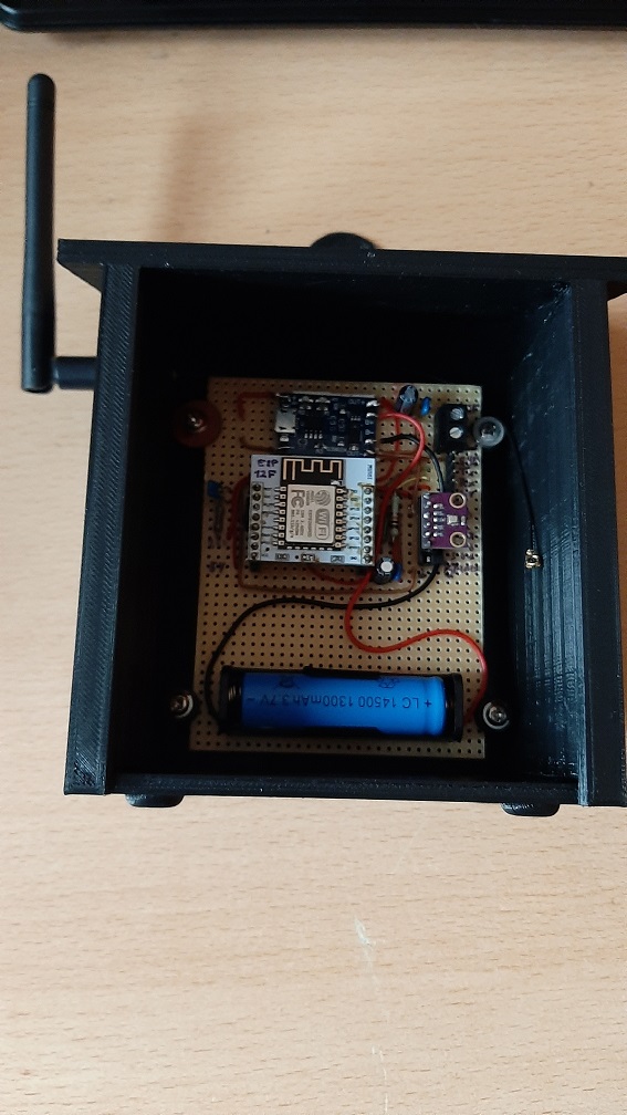

ich möchte die hoch wissenschaftliche Diskussion gern mal unterbrechen
und auf den Eingangspunkt zurückkommen: Ich habe ein ähnliches Problem
mit einem ESP8266-07, der mit einem BME280-Sensor die Temperatur,
Luftfeuchte und -druck misst und per WLAN an meinen RasPi sendet. Als
Spannungsversorgung ist ein LiPo-Akku (3,7 V, 1300 mAh) mit einer
Ladeschutzschaltung TP4056 vorhanden, an die eine Solarzelle (5V, 30 mA
) angeschlossen ist. (s. Bilder - dort ist allerdings für den defekten
ESP07 ein ESP12 eingesetzt) Das Ganze funktionierte einige Tage
wunderbar, bis es ein paar Regentage gab. Anscheinend wurde die
LiPo-Zelle nicht mehr ausreichend geladen und die Spannung am ESP sank
unter 3 V und die Schaltung funktionierte (logischerweise) nicht mehr.
Ich war aber sehr überrascht, als ich eine frisch geladene LiPo-Zelle
einsetzte und der ESP gar nicht mehr arbeitete. Nach Begutachtung des
Startvorganges - über einen an Tx und Rx angeschlossene Monitor (mit
74880 baud!) - kam ich zu dem Schluss, dass nur noch der Bootlader
startet und dann mit der Fehelrmeldung " ets Jan 8 2013,rst cause:2,
boot mode:(7,7) - waiting for host" hängen bleibt. Anscheinend hat sich
der gesamte Flash ins Nirwana verflüchtigt. Der Chip lässt sich auch in
keiner Weise noch mal neu programmieren. Im Netz findet man weitere
Beispiele für dieses "unerhörte" Verhalten
(http://stefanfrings.de/esp8266/#power oder
https://www.ondrovo.com/a/20170205-esp-self-destruct/).
Habt ihr ähnliche krasse Erfahrungen mit diesem Thema gemacht. Gibt es
vllt. doch noch einen Weg, den Chip wieder zum Leben zu erwecken?
Viele Grüße, Bernd-Steffen
von Wolfgang (Gast)
> erstes Bild)
Du kannst die Fakten gerne ignorieren. Aber die 350 mA sind von vielen
Seiten bestätigt und gemessen, egal ob das nun im Datenblatt explizit
aufgeführt ist oder nicht.
von Tek (Gast)
Du meinst deine Behauptung...
Meine Messungen decken sicher eher mit diesen Ergebnissen hier:
https://www.bakke.online/index.php/2017/05/21/reducing-wifi-power-consumption-on-esp8266-part-1/
https://www.cron.dk/esp8266-on-batteries-for-years-part-5/
Also Peaks von etwa 150-180 mA
von GEKU (Gast)
Der erste Link ist interessant. Ich hätte nicht gedacht, dass man bei
fixer IP (ohne DHCP) so viel Energie sparen kann.
Der zweit Link funktioniert bei mir nichts.
Trotzdem danke für die Info.
von Tek (Gast)
Komisch bei mir funtioniert er. Hier das Diagram aus dem Artikel
von Wolfgang (Gast)
Man sollte vielleicht für die Messung eine Zeitauflösung wählen, die
deutlich höher als die Pulsdauer ist. Sonst wird das nichts. Die Pulse
sind wenige Millisekunden lang, gemessen mit etwa 10kHz Bandbreite des
Stromsensors - brauchst du aber nicht glaubten, wenn es dir nicht in den
Kram passt.

In meinem Fall übernimmt der ESP die Messwerte vom Sensor (BME280) per
I²C und gibt sie per WLAN an den Server. Dann legt es sich - zum
Stromsparen - 5 Min. in den Tiefschlaf. Per wakeup über GPIO16 an RST
wird er aufgeweckt und wiederholt die Prozedur. Ich habe aus dem
Artikelauf https://www.ondrovo.com/a/20170205-esp-self-destruct/
entnommen, dass das Problem mit dem Aufwecken zusammenhängt. Wenn dann
die Batteriespannung zu niedrig ist, dann gerät der ESP in einen
(undefinierten?) Zustand und fängt an, dauerhaft 250 mA zu ziehen und
die Leistung irgendwo auf dem Chip zu "verbraten". Das könnte dann zu
dem genannten Ausfall geführt haben, wenn es länger als ca. 30 sec.
dauert. So jedenfalls meine Vermutung. Ich hab jetzt die vom Autor der
gennanten Seite vorgeschlagene Kombination (100 uF mit 100nF) an die 5
V- und die 3,3 V-Schiene, allerdings ohne die Drossel. Mal sehen, ob das
was bringt!?

von GEKU (Gast)
GEKU schrieb:
> Ich werde mir  bei Gelegenheit den Unterschied zwischen der AA
> Li-Primärzelle  und zweier in Serie geschalteten  AA Alkalibatterien
> bezüglich des Einschaltverhaltens des ESP8266 ansehen. Mit und ohne LIC.

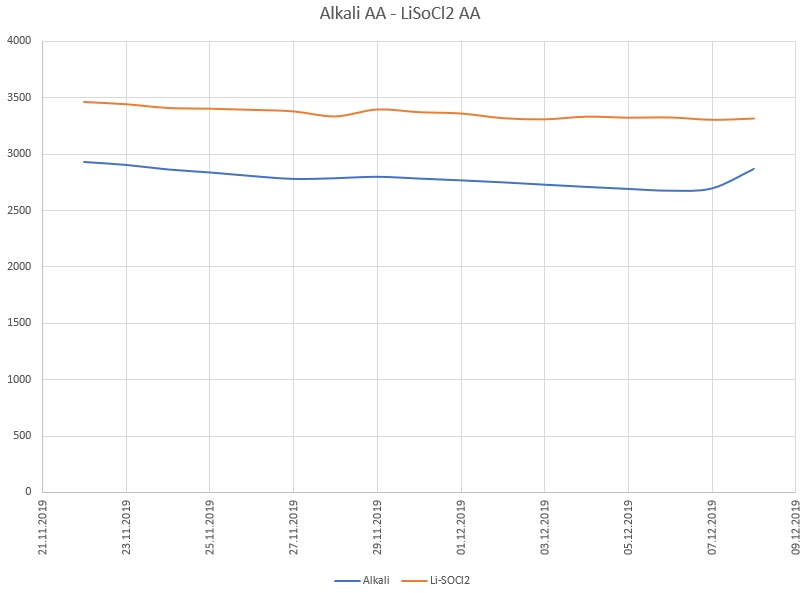

Ich habe einen Vergleich zwischen zwei in Serie geschaltet
Alkali-Zellen Größe AA und einer Li-SOCl2 Zelle der Größe AA
(LS14500) durchgeführt.
Zwischenergebnis :
Nach nur 17 Tage waren die Alkalibatterien scheinbar leer. Es kam zu
Restarts (siehe auch Ausfall 2019-12-07). Nach dem 3. Restart blieb der
ESP8266 im Sendebetrieb hängen. Der Modul muss abgeschaltet werden bevor
dieser Zustand eintritt!
Ursache dürfte der mit der Entladung größer werdende Innenwiderstand der
Batterien sein. Die 4x 100uF keramische Kondenstoren reichen nicht aus!
Ich habe dann einen LIC mit 20F parallel zu den beiden Batterien
geschaltet.
Siehe da, der Melder läuft seit dem einwandfrei weiter, die Spannung hat
sich wieder auf über 2,8V erhöht (siehe Alkali AA - LiSoCl2 AA.jpg blaue
Kurve).
Wodurch kommt diese Spannungserhöhung zustande?
Ich bin gespannt wie lange die Batterien mit dem LIC halten.

Ich werde den LIC entfernen und bobachten ob der Melder in das Verhalten
vor dem Einfügen des LICS zurück fällt.
von GEKU (Gast)
GEKU schrieb:
> Ich werde den LIC entfernen und beobachten ob der Melder in das Verhalten
Nach entfernen des LICS fällt die Spannung auf 2,6V ab und die Restarts
beginnen.

von Gerald K. (geku)
GEKU schrieb:
> Zwischenergebnis
Batterie mit zwei in Serie geschaltete Alkalibatterien  vom Typ AA vom
22-11-2019 bis 07-12-2019
Spannung sank unter 2,63V, Gerät beendete Betrieb
Bernd schrieb:
> Was genau ist ein 10F LIC?
LIC ist ein Lithium-Ionen-Kondensator (DB siehe Beilage)
Ist auch im rechten  Bild zu sehen:
https://www.mikrocontroller.net/attachment/438126/AA-Alkai-Test.jpg
Muss korrigieren: waren 20F statt 10F
https://www.conrad.at/de/p/vinatech-vlcrs3r8206mg-lic-kondensator-20-f-3-8-v-15-x-h-10-mm-x-30-mm-1-1663719.html
von Bernd (Gast)
Danke.
Mir ist noch nicht ganz klar, ob der angegebene Leckstrom hauptsächlich
von der Spannungsdifferenz abhängt:
https://asset.conrad.com/media10/add/160267/c1/-/en/001663719DS01/datenblatt-1663719-vinatech-vlcrs3r8206mg-lic-kondensator-20-f-38-v-15-o-x-h-10-mm-x-30-mm-1-st.pdf
Seite 8, letztes Bild
Und würde es nicht auch ein kleinerer Kondensator tun?
Es sollte doch reichen, wenn man die hier gezeigte Verbrauchsspitze
abfängt: Beitrag "Re: ESP8266 verhalten bei Unterspannung"
Bernd schrieb:
> Danke.
Das erste Diagramm auf Seite 8 zeigt die Selbstentladung bei 25°C,
ausgehend von 3,8V an.
Das zweite Diagramm den Ladestrom bei 25°C auf 3,8V an. Am Ende des
Ladevorganges bleibt der Leckstrom übrig (<1microA).
Der LIC darf nicht unter 2,2V entladen werden. Da funktioniert der
ESP8266 schon längst nicht mehr. Ich habe eine Spannungsüberwachung
(siehe
https://www.mikrocontroller.net/attachment/462316/68-c6-3a-ea-d0-81.log
, 8. Spalte) und tausche die Batterien wenn die Spannung von 2,6V
unterschritten wird.
Ich hatte schon Tiefentladungen. Der darauf folgende Ladevorgang zog
mehr Strom und dauerte länger. Für die Lagerung muss der LIC abtrennbar
sein, z.B. durch eine Steckbrücke.
Im Logfile
, 8. Spalte sieht man, dass die Spannung nach Einlegen der Batterien
langsam ansteigt, bis der LIC geladen wurde.
So ist es. Für eine stabile Funktion reichen  400microF
Mehrschichtkondensatoren (1 1/2 Monate Betriebszeit). Die lange
Betriebszeiten werden nur durch den LIC erreicht (>6 Monate).
Ich suchte nach einem Kondensator mit niedriger DC-Impedanz (250mOhm),
mit mehr als 3,6V (da ich eine Lithium Primärzelle LS14500 verwende) und
eine halbwegs kostengünstige Lösung
Die Kapazität kann durchaus kleiner sein.
Mit dem 20F LIC sind keine Verbrauchsspitzen an der Batterie messbar
(sowohl Spannung als auch Strom). Daher funktioniert der ESP8266 weit
unter seiner spezifizierten Minimalspannung bis auf 2,348V zuverlässig
(siehe Protokoll). Daher ist auch der weite Entladespannungsbereich
zweier Alkalibatterien, ohne Spannungswandler, nutzbar.
Das Ende der Lebensdauer der Alkalibatterien wird nicht durch die
kleiner werdende Spannung, sondern durch den größer werdenden
Innenwiderstand bestimmt! Dagegen hilft der LIC.

von x2k (Gast)
Bernd S. schrieb:
> Hallo zurück,
Hab da ein ähnliches Probelm nur das bei mir der esp in diesem zustand
den Akku komplett leer zieht. Mein Akku ist zwar Schutzbeschaltet und
wird dann vom rest dadurch getrennt nur kann der Akku dann nicht mehr
geladen werden. Die Folge ist bei mir dann das ich alle paar Tage den
Akku per Netzteil aufladen muss. Ich bin vor einiger zeit mal über einen
IC gestolpert der bei abfallender Spannung einen Pin auf low zieht
ansonsten auf high bleibt. Wenn man den mit CH_EN verbindet schaltet
sich der esp ab sobald die spannung zu weit abfällt. Leider habe ich
vergessen welcher es war und wie der oberbegriff dafür lautet. Nach
etwas suche hab ich dann den MAX690 gefunden, ich bin mir aber nicht
sicher ob der dafür geeignet ist.
hat da jemand anderes ggf eine idee was ich meinen könnte?
