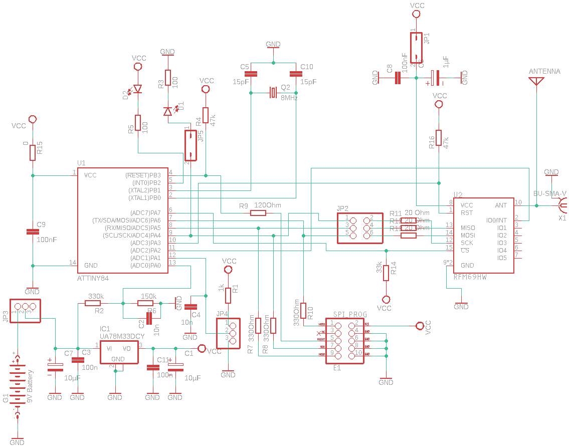

im Rahmen eins Projekts soll ich im Grunde genommen die Ansteuerung von
dem Funkmodul RFM69HW mit einem ATTiny84 realisieren. Am Ende sollen
zwei Konstruktionen rauskommen, wovon die eine auf 434MHz und die ander
auf 868MHz in Dauerschleife sendet (Der Inhalt des Signals ist egal).
Beschreibung:
Die Versorgungsspannung soll durch eine 9V Block Batterie bereitgestellt
werden. Um die Betriebsspannung des Funkmoduls zu erreichen, habe ich
einen linearen Spannungswandler eingesetzt, welcher die Eingangsspannung
(hier 9V) in eine Ausgangsspannung von 3,3V umwandelt (im Schaltplan als
VCC gekennzeichnet).
SPI_PROG soll einen Wannenstecker symbolisieren, um später auch den Tiny
mit über SPI programmieren zu können.
Um eine saubere Taktfrequenz zu erhalten, ist an den ATtiny ein
Schwingquarz angeschlossen.
Der regelbare Widerstand (VR1) soll als Potentiometer dienen, um später
die Signalstärke der aussendenen Frequenz regulieren zu können.
An MOSI ist eine LED angeschlossen, um zu sehen ob Daten zwischen µC und
Funkmodul übertragen werden.
Über den PA7 am µC wird eine Spannung abgegriffen, um den Zustand der
Batterie überprüfen zu können. Mittels LED D2 soll es dann möglich sein
zu signalisieren, wenn die Lebensdauer der Batterie sich dem Ende neigt.
Da sowohl das Funkmodul und auch der ATTiny über ihre jeweilige
SPI-Schnittstelle mit der Schnittstelle für den Programmer verbunden
sind, soll über einen Jumper (JP1) das Funkmodul von der
Versorgungsspannung getrennt werden können. Dadurch soll erreicht
werden, dass bei der Programmierung des µC keine Kommunikationsstörungen
auftreten.
Neben dem Schaltplan habe ich eine Liste von Bauelementen beigefügt, die
ich gerne für die Realisierung benutzen würde.
Ich habe sowas noch nie gemacht und bitte um Nachsicht, falls sehr grobe
Denkfehler in meine Planung mit eingeflossen sind. Über Feedback und
Verbesserungsvorschläge würde ich mich sehr freuen!
Viele Grüße und einen schönen Tag!
Max
Das ist unnötig, da die Sendefrequenz davon nicht anhängt - gut, schadet
aber auch nicht.
Ein grösseres Problem ist die Kollision des Programmers am SPI Port mit
dem MISO des RFM Moduls. Entweder verlegst du das RFM Modul auf andere
Pins (und machst SPI dann per Bitbanging) oder du siehst eine
Trennstelle vor, mit dem das RFM Modul zum Programmieren des MC
abgetrennt werden kann. Oder du programmierst den Tiny nicht auf dieser
Platine. Oder du machst das ganze RFM Modul steckbar.
Für beste Ergebnisse mit den RFM Modulen hat es sich bei mir bewährt,
ihre Versorgung gut zu filtern (LC Filter) und evtl. sogar in die SPI
Leitungen kleine Dämpfungswiderstände (22-47 Ohm) einzufügen.

von Johannes S. (Gast)
und von der Batterie ca. 1/3 zu nutzen und 2/3 zu verheizen ist auch
nicht die beste Lösung.
Auch der Spannungsteiler zum Messen der 9V ist unnötig niederohmig und
belastet die Batterie. Da kann man auch um den Faktor 50-100 grössere
Widerstände nehmen und mit einem 10nF C am ADC Eingang puffern.
Deine Schaltung zerstört das RFM. In die Busleitungen zum RFM69 müssen
2,2 kOhm -Widerstände, da der AVR anscheinend auf 5V läuft. Genauso die
eine Int-Leitung. Am Reset des RFM muß noch ein Widerstand z.B. 33k zu +
oder - . Über einen Transistor sollte es beim Reset durch den
Programmieradapter in Reset versetzt werden. Die Transistorschaltung
dafür findest Du leicht selbst heraus, sonst wäre es zu langweilig für
Dich. Mache doch erst eine Versuchsschaltung dafür. Zum
Programmierstecker habe ich immer 330 Ohm eingebaut, zum Reset 120 Ohm.
An die CS- Leitung gehört noch 33kOhm zu +3,3V.
Das Quarz ist vollkommen überflüssig, die LED würde ich eher an CS
anschließen, denn die Bits der Daten sieht man ohne Speicheroszilloskop
sowieso nicht.
Du willst das RFM bei voll angeschlossenen Busleitungen vom Strom
trennen? Was glaubst Du, was passiert, wenn der AVR +5 V an irgendeinem
Ausgang ans RFM heraus gibt? Es werden die Schutzdioden leitend und das
RFM sieht 5 V. Dann brauchst Du ein neues. Also kaufe am besten gleich
mehrere als Vorrat.
Das Modul ist ohne Versorgung ja nicht weg oder hochohmig oder geistig
abwesend, auch wenn Du so etwas erhofft hattest. Kannst Du nachlesen in
Kapiteln über CMOS.
Dann beginnt das Spiel, die 64 Register richtig einzustellen. Das RFM69
ist reichlich kompliziert und die Anleitung ist an mehreren Stellen für
Einsteiger recht verwirrend.
Sehe eben erst, daß wohl alles auf 3,3V läuft. Dann brauchst Du nur den
Transistor für den Reset zusätzlich, die Widerstände in den
Datenleitungen nicht.
MfG

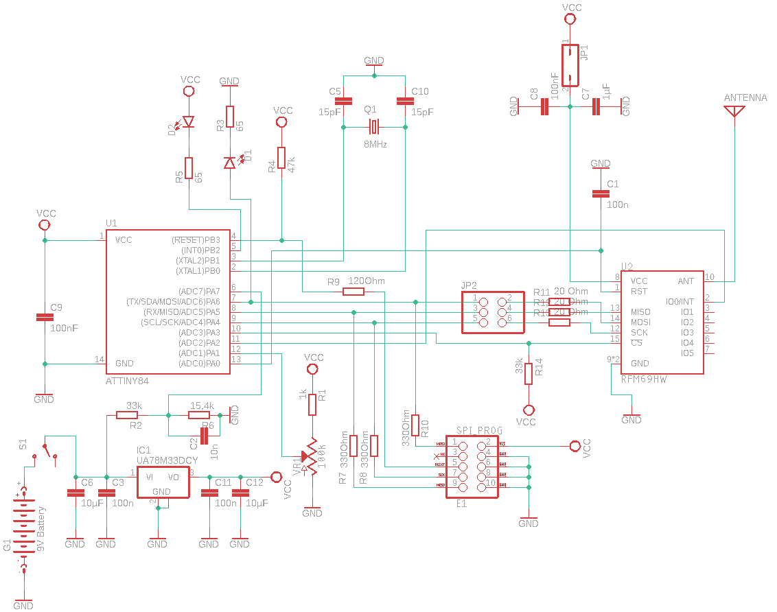

von Maximilian S. (ms95)
Guten Abend zusammen,
zunächst möchte ich mich für die schnellen und interessanten Antworten
bedanken. Mit den neuen Erkenntnissen habe ich den Schaltplan
folgendermaßen angepasst:
1) Zwischen dem regelbaren Widerstand (Potentiometer) und VCC habe ich
noch einen kleinen Vorwiderstand (R1) eingebaut, damit bei voller
Verschiebung des Potis VCC nicht direkt mit dem Tiny verbunden ist.
2) Ich habe den Spannungsteiler angepasst und die Widerstandswärte von
R2 auf 33kOhm und R6 auf 15,4kOhm erhöht. Durch die Erhöhung sollte
somit nicht mehr so viel Leistung verbraten werden. Außerdem soll durch
die Veränderung des Verhältnisses eine größere Sensitivität bei der
Detektion des Batteriezustands erreicht werden. (Anstatt ca. 2V, fallen
bei voller Batterie jetzt ca. 3V ab) Dadurch macht sich eine Veränderung
schneller bemerkbar und die Wahrscheinlichkeit sinkt, dass bei einer
Veränderung eine Quantisierungsstufe verfehlt wird.
3) Auf den Zuleitungen zum Wannenanschluss für den Programmer sind jetzt
330Ohm Widerstände und auf der Reset-Leitung ein 120Ohm Widerstand.
4)Ich habe weitere Pins eingebaut, um mit Jumpern die SPI zum RFM69HW
kappen zu können, sodass dann die µC-Programmierung keine Probleme mehr
machen sollte. Den Jumper um die VCC zum Funkmodul abzutrennen lasse ich
sicherheitshalber auch da, schadet ja nicht.
5) Ich habe den Pin 2 der Programmierschnittstelle mit VCC verbunden.
Dadurch soll ermöglicht werden, dass der µC ohne Batterie-Benutzung vom
Programmer bei 5V programmiert werden kann.
6) Neben den Widerstand R6 einen 10nF Condensator, damit
Spannungsschwankungen von der Batterie kein Problem darstellen.
7) Außerdem habe ich an die Leitung von CS_ einen Pull-Up-Widerstand
geschaltet.
Aktueller Schaltplan befindet sich im Anhang :)
Was haltet ihr jetzt davon?
Viele Grüße!
Max
ohne definiertes Potential an Pin1 RST kann dort alles passieren.
MfG
Was wäre denn dafür die einfachste schaltungstechnische Realisierung?
RST über einen Widerstand 33k ... 100k in den inaktiven Zustand ziehen.
Oder noch einfacher mit 0 Ohm.
MfG
Sind doch noch Pins am Tiny frei. Ich würde den RST des Moduls also an
einen Pin des Tiny führen und kann dann sicher das Funkmodul
zurücksetzen.

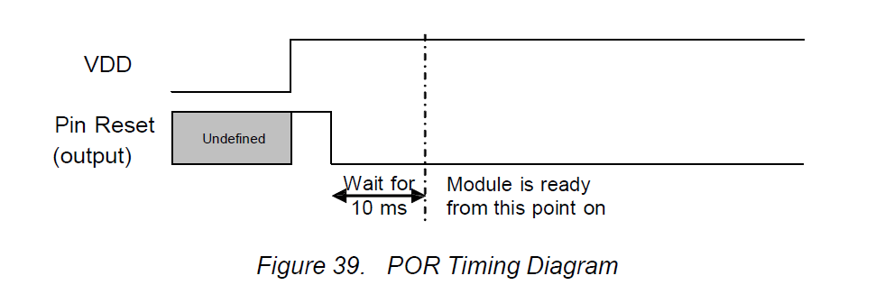

Ich habe mir nun nochmal das Datenblatt vom RFM69HW angeguckt, da ich
die Sache wirklich richtig verstehen möchte.
Durch meine Jumpervorrichtungen ist es möglich das Funkmodul sowohl von
VCC zu trennen und von der SPI-Leitung zu kappen. Mache ich meiner
Meinung nach VCC auf Off und dann wieder auf On ist das ganze wie ein
Reset. Durch die Verbindung von Reset am RFM über einen Kondensator zu
Ground liegt an diesem Eingang kontinuierlich ein LOW-Signal.
Ich habe dieser Antwort ein Screenshot aus dem Datenblatt des Funkmoduls
angehängt. Dort wird dargestellt, dass Reset bevor VCC anliegt in einem
"undefined Status" ist und danach relativ schnell auf LOW geht. Da ich
keinen Reset über den µC oder den Programmer demnach erreichen brauch,
verstehe ich nicht wieso ich noch was ändern sollte.
Wenn wirklich eine Änderung notwendig ist, würde ich es halt gerne
verstehen, warum es nicht wie momentan designed funktioniert. Ich bin
echt froh über eure Hinweise!
"Mache ich meiner Meinung nach VCC auf Off und dann wieder auf On ist
das ganze wie ein Reset."
" Pin 6 (Reset) should be left floating during the POR sequence"
Ja, das steht so tatsächlich im Dabla. Hatte ich auch erst so, brachte
aber später die übelsten Fehler, da der offene Pin sich irgenwelche
Spannung einfängt. Das halte ich für riskant bis unbestimmt. Erst die
Spannung einschalten, dann ordentlich Reset geben und wieder Reset los
lassen. So ist es wohl gemeint, wenn Res an einen Pin des
Mikrocontrollers angeschlossen sein soll.

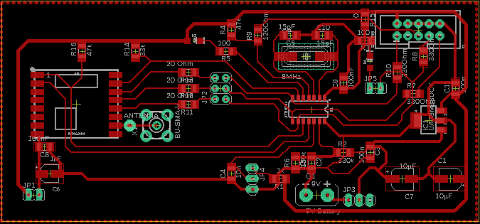

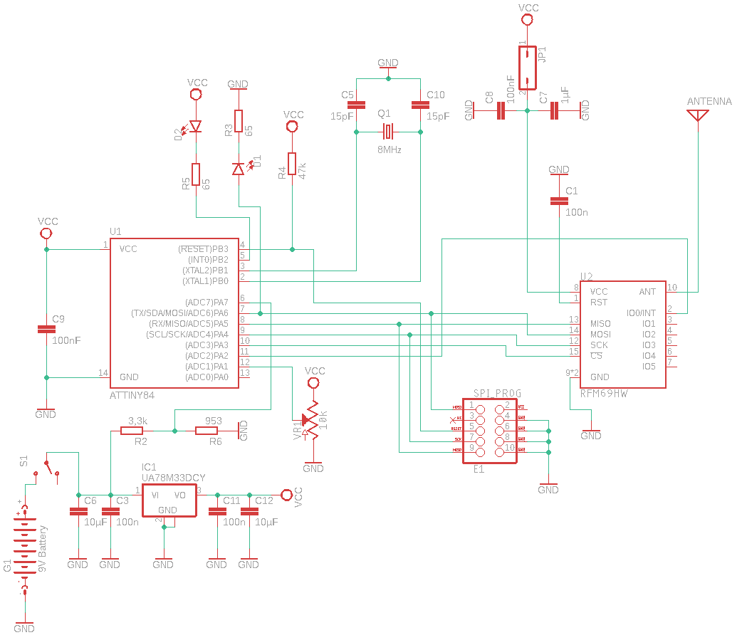

Vielen Dank lieber Christian für die Erfahrungsberichte! Sowas hilft mir
ungemein weiter. Habe den aktualisierten Plan jetzt nochmal im Anhang.
Mein Problem ist es leider, dass während der Projektdauer keine 2.
Iteration für das Platinendesign vorgesehen ist. Deswegen freue mich
auch sehr über alle Anmerkungen, die mir helfen Fehler im Vorfeld zu
vermeiden. Ich darf die Platine mehrfach produzieren lassen, was es
einfacher macht, wenn beispielsweise das Modul kaputt geht. Allerdings
können keine Platinenkorrekturen mehr durchgeführt werden.

C1 ist zu groß. Der Tipp mit dem LC Filter in der Versorgung des RFM war
ernst gemeint. 9V Spannungsteiler ist immer noch sehr niederohmig.
Kleiner C am Schleifer des Potis (2n2 - 22n) gegen Masse stabilisiert
ADC Werte.
1) Wie groß würdest du denn C1 machen? 10nf?
2) Auf welche Werte würdet du denn die Widerstände des Spannungsteilers
verändern?
3)Also einfach dann von der Leitung zwischen Schleifer und Pin 12 den
kleinen Widerstand rein?
4) Dieser LC-Filter am Eingang, wie wird dieser realisiert? welche Werte
nimmt man da typischerweise für L und C?

RST Pin1 des RFM69 ist high-aktiv, siehe Bild weiter oben.
Aber welche Transistorschaltung das macht, sollte er selbst heraus
finden, sonst langweilt er sich doch.

von Wolfgang (Gast)
Die Frage ist, ob du den überhaupt brauchst. Wenn du RST vom MC
generieren lässt, ist wieder nur ein kleiner Widerstand als HF Blocker
sinnvoll.
> verändern?
Alles nochmal Faktor 10 mehr. Der Eingang des ADC ist sehr hochohmig
(etwa 100 MOhm) und der C speichert genug, um den internen S&H
Kondensator zu laden.
Nö. Ich sprach von einem kleinen C vom Schleifer des Potis nach Masse.
Glättet das Poti ein wenig und sorgt vor allem wieder für die Ladung des
o.a. S&H Kondensators.
Erst eine HF-Drossel (z.B. 10µH-100µH) und dann ein C nach Masse (z.B.
10nF-100nF)
Hey zusammen,
Ich bin jetzt soweit mit dem Schaltplan fertig und habe auch das
Platinelayout realisiert. Poste das nachher mal.
Hier sind auch nochmal die aktuellen Versionen.
Auch der LC Filter vor dem RFM ist eingeplant. Diesen werde ich über den
Jumperanschluss verbinden.
Wie findet ihr sonst das Ergebnis ? Gibt es etwas zu kritisieren?
Besonders im Hinblick auf die Widerstände auf den SPI-Leitungen.

Wenn das Layout fertig ist, kannst du dieses auf Papier ausdrucken und
die Bauteile zum Test plazieren. So sieht man schnell wo es
Platzprobleme gibt. R9 beispielsweise ist sehr nah am SPI_Prog.
Er will es ohne Versuchsschaltung im Vorfeld gleich perfekt machen.
