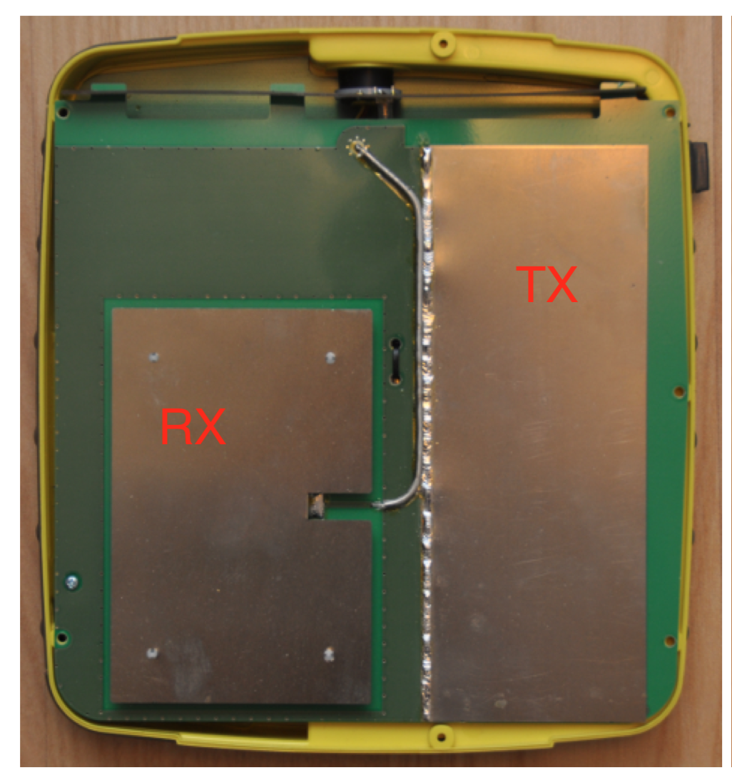

von Fabian Z. (fabi_z)
Im Anhang habe ich euch ein Dokument das den Aufbau eines Recco-Systems
zeigt. Ich persönlich finde das ganz spannend.
Zum Bild „Antenne" habe ich bezüglich der Zuordnung der Antennen eine
Frage. Links (da kleiner) müsste doch das Patch für 1,8 GHz sein. Die
rechte Seite ist die Antenne für 868MHz?
Des Weiteren stellt sich mir die Frage, ob es sich um ein ganz normales
CW Signal ohne Modulation handelt, oder ein Signal mittels
Pulskompressionsverfahren, welches lediglich den Reflector „anpingt" der
anschließend die doppelte Frequenz zurück sendet?

von Schäferhund+Rum (Gast)
Fabian Z. schrieb:
> Die rechte Seite ist die Antenne für 868MHz?
Also gibt es wohl zwei Versionen - aber die Beschreibung wurde nicht
angepasst!
