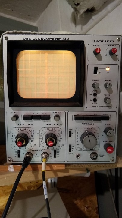

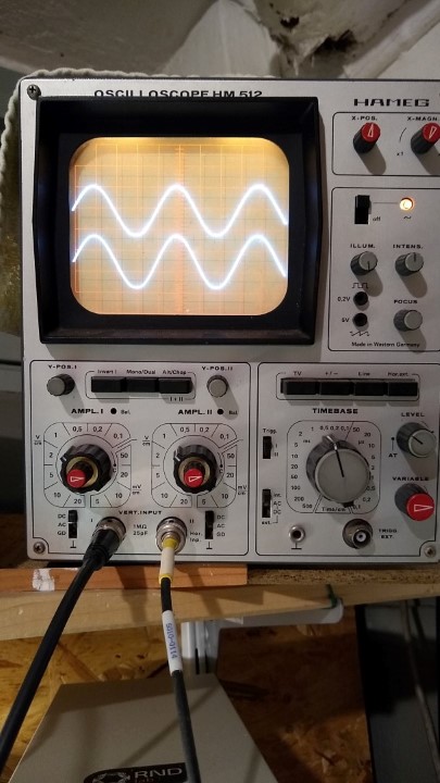

Hallo, mein HM512 funktioniert soweit einwandfrei auf beiden Kanälen
(siehe Bild "Dual_Mode"). Nun möchte ich den XY-Modus nutzen ("Hor.
Ext." drücken), allerdings wird dann weder mit angelegtem Signal noch
ohne etwas dargestellt. Das Bild ist einfach leer.
Den Hor. Ext.-Schalter habe ich durchgemessen, die Spannungen auf dem
X-Board geprüft und auch auf dem T-Board die Potentiometer gemessen und
versuchsweise verändert ohne Einfluss.

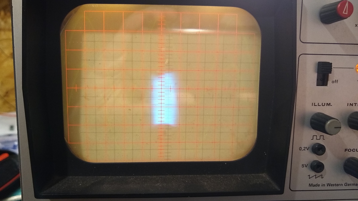

Manchmal erscheint nach dem Drücken von Hor. ext. ein "Nebel", siehe
Foto.
Hat jemand einen Rat, wo ich weiter suchen kann?

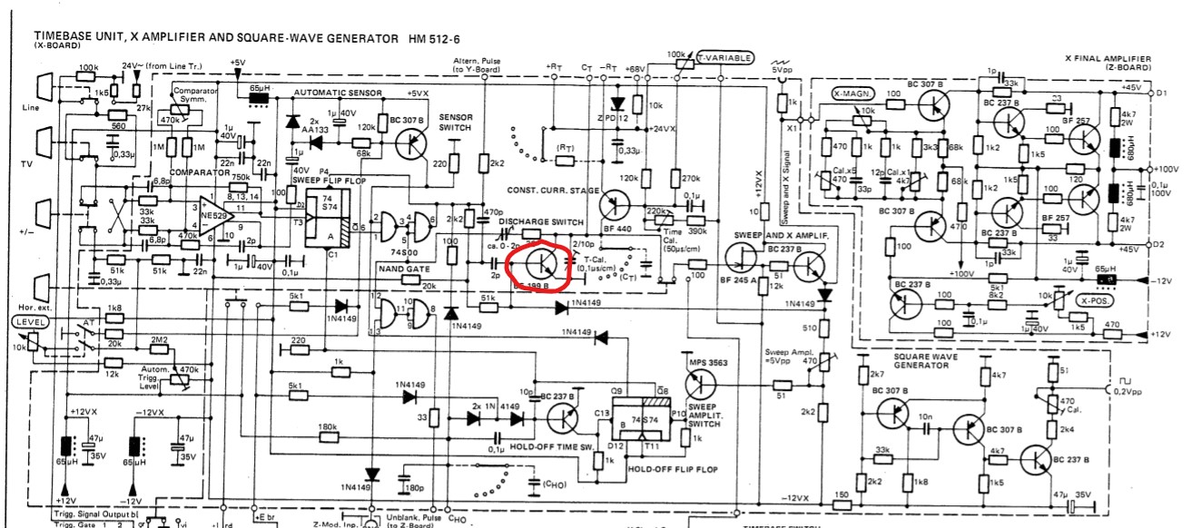

Update: Ich habe nun auch bei Nutzung der internen Timebase ein Problem:
Ich habe nur noch eine vertikale Linie. Ich kann mit dem X-Pos. Poti die
Linie nach links und rechts verschieben.
Es scheint, dass der interne Takt fehlt: Mit einem anderen Oszi gemessen
habe ich den 0,2V Rechteck, aber nicht den 5V Sägezahn. An welcher
Stelle sollte ich zu Suchen beginnen? +/-12V und +5V sind vorhanden.
Was ich sehr seltsam finde: Bei nicht gedrückter Taste "Hor. Ext" habe
ich auf dem T-Board an der Leitung "+E br" (braunes Kabel zum X-Board)
-11,8V. Wenn ich die Taste drücke, erreiche ich keine +12V, sondern nur
ca. 1,7V. Ist das korrekt?
An "+I rd" liegen +12V an.

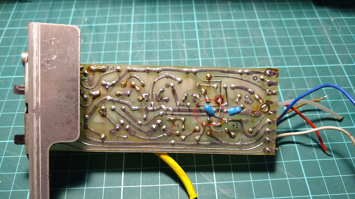

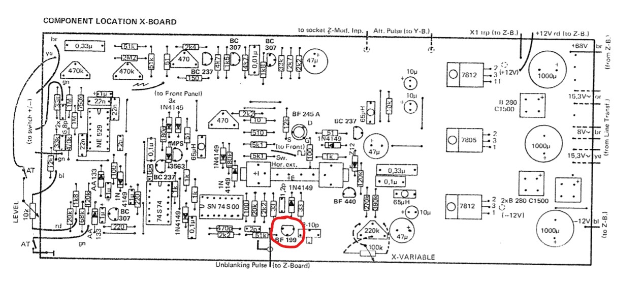

So, habe nun einen defekten Tantalum identifiziert auf der Unterseite
des T-Boards. Äußerlich ist ihm nichts anzusehen gewesen und man kommt
erst dran, wenn man ziemlich zerlegt.
Das sollte das Problem mit den fehlenden +12V an "+E br" lösen, wenn der
Taster "Hor Ext" gedrückt ist.
Zeitbasis ist dann der nächste Schritt.

Dann schau mal, ob es dazu auch einen Vorwiderstand  gibt, der nun evtl.
durchgebrannt ist.

Danke für Eure Tipps. Der XY-Modus funktioniert nach dem Austausch des
Tantalum. Leider bin ich bei der internen Zeitbasis noch nicht weiter
gekommen.
Das Triggersignal ist da und am NE529 liegt an Pin 11 auch ein
entsprechendes Rechtecksignal an. Dieses kommt beim FlipFlop an auf Pin
3. Allerdings habe ich an Pin 4 und an Pin 6 kein Signal. An Pin 2 und
14 liegen +4,8V an.
Wenn ich versuchsweise Pin 4 mit +5V versorge, springt die vertikale
Linie ca. 1cm nach rechts.
Hat jemand einen Tipp?
