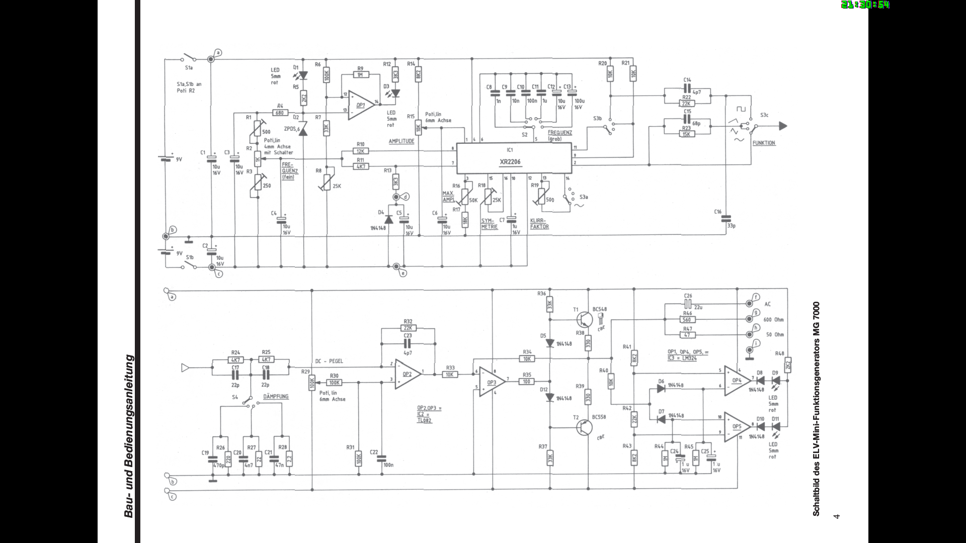

von $$$ (Gast)
> könnte ich den Ausgang zusätzlich treibern? mit Transistor?
> mir gefält kein OP als Lastausgang
Das ist wohl haltbarer.
von Reinhard L. (nudels93)
DAS ist kein RIM GG6
lesen kann ich  etwas,:::da steht ELV drauf

von $$$ (Gast)
Ja sicher.
Der im  Bild hat ja auch eine robustere Endstufe.
Oder erwartest du, dass ich extra fuer dich hier noch einen
Schaltplan reinzeichne wo du die Transistoren hinzuloeten
hast?
Leute gibts.
> Ja sicher.
> hast?
> Leute gibts.
sind nicht alles so leuchten wie du, gell?
wo ist auf deinem schaltbild eigentlich der output?
> Ja sicher.
nochmals zur info
Der Post geht über den RIM FGG6 , nicht über Audi , nicht über BMW und
schon gar nicht über ELV
Ich kann kein Deutsch , aber du noch weniger ,wie ich merke..
tzzz Leute gibts....
MFG
Reinhard L. schrieb:
>> Ja sicher.
>> hast?
>> Leute gibts.
>> Ja sicher.
> nochmals zur info
> MFG
komando zurück , jetzt weiss ich was du meinst ,,
Vielen Dank für die Gegentackttreiber schaltung
mfg sehr dankend....

von MaWin (Gast)
Dieter schrieb:
> Isses der?
Wenn ja: Übelster XR2206 Scheiss. Aber einen Audioeingang kann dr
problemlos treiben ohne weitere Verstärkung.
Die Spannungsversorgung ist völlig falsch konstruiert, so wie
Münchhausen, am besten den 7905 rauswerfen und eine 5V1 Z-Diode nach GND
einsetzen.
> einsetzen.
Mag schon sein, allerdings funktionieren diese Generatoren auch so, wie
von RIM erfunden. Deshalb heißt es ja "Funktionsgenerator". Harharhar...
von juergen (Gast)
Achim B. schrieb:
 einsetzen.
Funktioniert ausgezeichnet seit Jahrzehnten schon mit dem guten XR2206.
Nur auf den Masseanschluß muß man achten bzw. der Stromversorgung.

von juergen (Gast)
In der Beschreibung (PDF weiter oben)wird auf einen  Transistor T2
hingewiesen. Der erscheint auch in der Stückliste aber mit Vermerk:
Brücke.
Was hat es damit auf sich? Im Plan habe ich ihn nicht gefunden.
Er soll zwischen IC2 und IC4 liegen.
