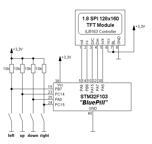

Die preiswerteste Kombination ist das allseits bekannte BluePill-Board
mit STM32F103 und einem 1,8" TFT-Farbdisplay mit einer Auflösung von
128x160 Pixeln.

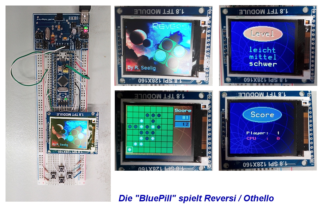

Mit diesem Display kann man schon einiges Anfangen. Mein spezielles
Developmentboard besitzt leider nur 4 Tasten und so muß ein Kniff
herhalten, um mittels 4 Tasten ein Spiel spielen zu können.
Die Taste "buttonup" funkiert zum einen als Taster nach oben (wie man
vermuten kann) und, bei schnellem Doppeldrücken (ähnlich einem
Doppelklick bei der Mouse) ist das praktisch die "Enter-Taste".
Das Projekt hier nun spiel Reversi auf dem Bluepillboard, an dem
lediglich 4 Taster und ein preiswertes Display wie das hier:
https://www.ebay.de/itm/1-44-1-8-5-7-Inch-Serial-SPI-TFT-LCD-Display-Shield-ST7735S-SSD1963-Module/292592540785?hash=item441fdfdc71:m:mpngspXM4niRJkdKaEqL8SA
angeschlossen ist.
Prinzipiell jedoch sind alle mir bekannten China-Displays betreibbar,
dann jedoch muss in der Datei "tftdisplay.h" im Ordner
./reversi_stm32/inc angepasst werden.
Hier kann der vom Display benutzte Controller ausgewählt werden.
Funktionieren sollte das ganze mit folgenden Controllern:
ILI9163, ST7735, S6D02A1, ILI9340
Sollten Farbfehler auftreten, so ist innerhalb von tftdisplay.h der
Definewert "rgbseq" von 1 nach 0 zu ändern.

Das ganze ist unter Linux entstanden und ein Compilergang wird mittels
make all
in Gang gesetzt. Ein im System installierter arm-none-eabi-gcc wird
vorrausgesetzt.
Die KI des Spiels an sich ist für die Linuxkonsole geschrieben worden
und ich habe diese nach einem STM32F103 portiert.
Wer das Teil ausprobieren will: Viel Spaß damit
JJ
