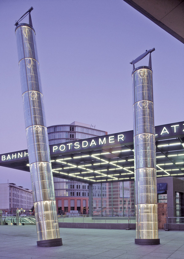

Die verspiegelten Rohre wären natürlich um einiges einfacher
einzusetzen, allerdings vermute ich, dass spätestens in der Hütte
sowieso Glasfasern benutzt werden müssen, um das System mit der PV Zelle
und mehreren Spots umzusetzen.
Welche Methode weniger Lichtverlust bietet, könnte man ja leicht
experimentell nachprüfen und ggf. sogar beide kombinieren
(Glasfaserbündel in innen verspiegelter Röhre).

Einfach wird es definitiv nicht aber selbst wenn es am Ende nicht so
klappt wie gedacht, hätte man was gelernt und Spaß beim Tüfteln gehabt.
Der Baum wird mit Steigeisen hochgeklettert.
Der Kollektor wird vermutlich mit mehreren Schellen und ggf. Drahtseilen
befestigt.
Nach einem kurzen Spaziergang im Wald konnte ich direkt mehrere
geeignete Bäume ausmachen, die dick und hoch genug sind.
Klar ist, dass der Kollektor so leicht und aerodynamisch wie möglich
werden muss und keine aktive Nachführung benötigen darf. Er muss also
aus allen Winkeln Licht aufnehmen und in die Glasfasern leiten können.
Die Fokusebene hinter der Optik kann dabei ruhig wandern, da man den
benötigten Bereich durch entsprechende Platzierung der Glasfern abdecken
könnte.
