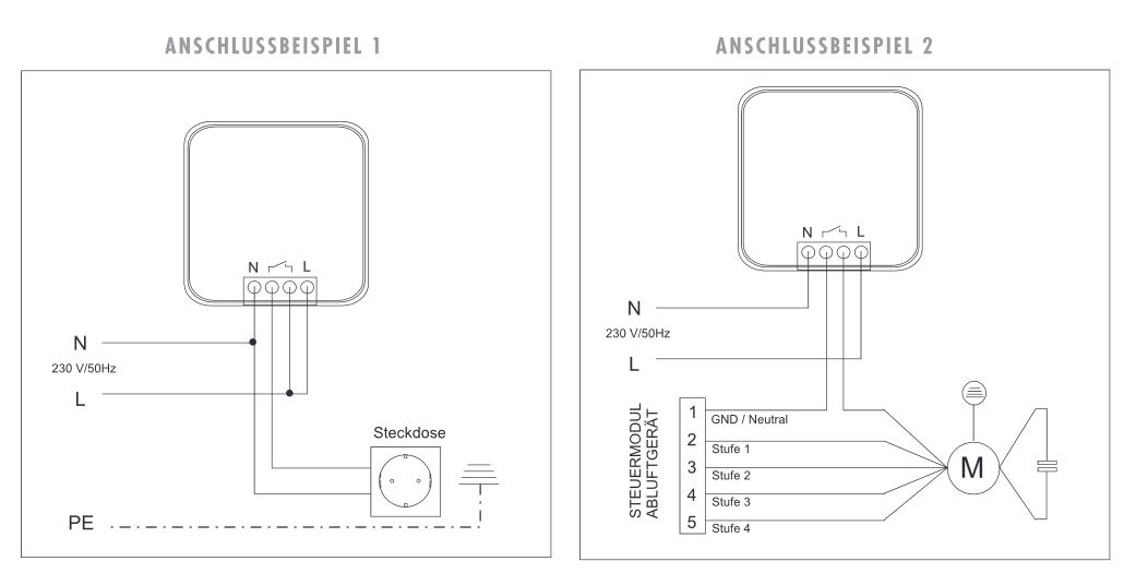

Ich habe mir einen fertigen Funkschalter gekauft. Anschlussplan habe ich
Angehängt.

Der nützt aber nichts, du hast einen elektronisch kommutierten Motor.

was für ein Anschlussplan, da sind selbst die Steckerbezeichnungen
falsch

von Andreas S. (Gast)
Eventuell eine Idee: warum nicht in der 230V Anschlussleitung ein
Funkschalter zwischen schalten ?
So etwas verwendet jeder Küchenbauer mit Funksensor am (Küchen)Fenster.
Der Sensor hat in der Regel nur ein Reedkontakt und am Fensterrahmen
ist ein Magnet befestigt.
Ich denke an z.B. so etwas:
https://www.real.de/product/318450293/

von EP: Wörz (Gast)
Wir könnten euch eine Lösung anbieten, mit der man auch Licht bei
geschlossenem Fenster hat.
Die Vorraussetzung ist dann aber ein verbautes LED Licht im Dunstabzug &
ein Internetanschluß, da eine Komponente per Smartphone Programmierbar
ist.
Der Fenstersensor ist drahtlos.
Die Stromaufnahme für das Licht muss nur geringer sein, als wenn der
Dunstabzugsmotor auf Stufe 1 läuft!
