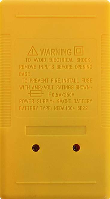

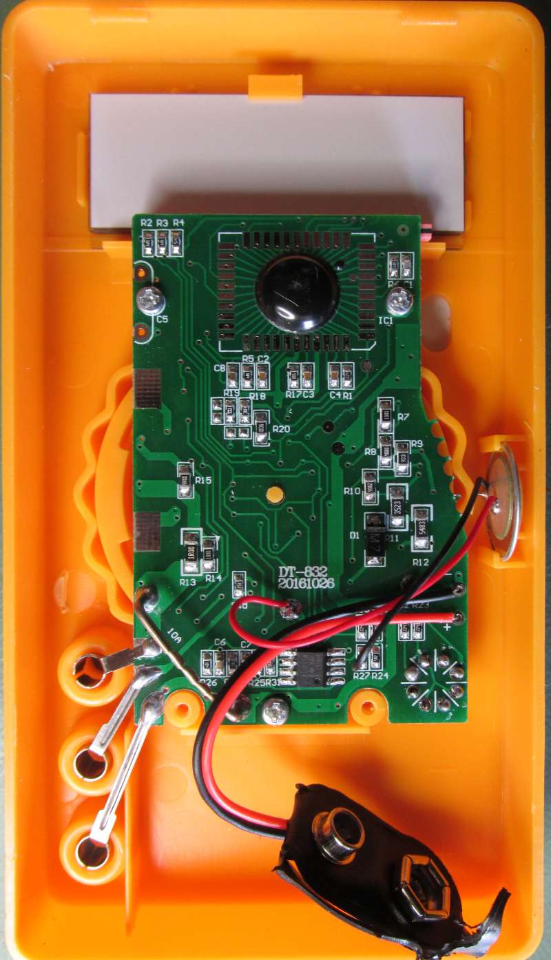

MaWin schrieb:>> Da kann ich mir gleich nen billigen Multimeter kaufen und die>> Sicherungen rausnehmen.>> Wahrscheinlich nicht.>> Die billigen Multimeter haben keine CAT III oder gar CAT IV Einstufung> wie dein per Sicherung mit hohem Trennvermögen geschütztes.
Das geht noch besser: Ich habe mal aus Langeweile ein DVM aus China
gekauft, für wahnsinnige 2,85€ incl. Versand. Im Angebot mit CE-Zeichen,
auf dem gelieferten DT-832 waren sie aber ehrlich und haben kein CE
aufgedruckt.
Auf der Rückschale ist eine Sicherung samt Wertangabe eingeprägt, im
Inneren des Gerätes existiert überhaupt keine Sicherung . Über die
Fertigungsqualität reden wir besser nicht.

das Teil die Spannungsmessungen mit 10A/500V absichert. ;-)
Es wird wohl mal jemand reinsehen müssen.
Stimmt.
Vermute da war eine 10A Si in Reihe. In Richtung Messeingang noch eine
0,2A Si in Reihe zum Ueberspannungsableiter.

Gustav K. schrieb:
> Bin jetzt etwas überrascht, dass es spezielle DMM-Sicherungen gibt.> Hatte die Tage bei meinem DMM die Feinsicherung im 200mA Bereich> zerstört und selbige durch eine normale Feinsicherung mit Glasrohr> ausgetauscht (2A flink, 5x20mm).
Eine Glassicherung in einem Multimeter ist eine ganz schlechte Idee.
Solltest du mal an einer Steckdose die Spannung messen wollen und hast
aus versehen noch den Strommessbereich eingeschaltet, wird dir das
Multimeter in den Händen wegbrennen, weil so eine Sicherung nicht in der
Lage ist, den Stromfluss zu unterbrechen.
Zusätzlich zu dem Nennstrom muss man schauen, dass das Schaltvermögen
möglichst hoch ist. Hier ist für ein Billigmultimeter, dass nur eine
5x20mm Feinsicherung hat, ein Wert von 1500 A zu empfehlen. Das
Schaltvermögen ist der maximale Strom, den eine Sicherung abschalten
kann. Eine Glassicherung ohne Sandfüllung hat oft nur ein Schaltvermögen
von 50 A und kann Ströme oberhalb dieses Wertes nicht zuverlässig
unterbrechen. In einer Wohnung liegt der Innenwiderstand des Stromnetzes
bei ca. 0,5 Ohm. Macht man nun durch das falsch eingestellte Multimeter
einen Kurzschluss fließen daher ca. 500 A, ein Strom, den so eine
Glassicherung ohne Sandfüllung nicht unterbrechen kann.
Das Schaltvermögen ist durch irgendeinen Buchstaben auf der Sicherung
gekennzeichnet. Wie diese Kennzeichnung aussieht, musst du halt mal
selber recherchieren.
Mit einem Billigmultimeter mit so einer 5x20mm Feinsicherung sollte man
keinesfalls in Schaltungen messen, in denen höhere Gleichspannungen
vorkommen.
In einem hochwertigen Multimeter ist eine größere Sicherung eingesetzt.
Man sollte hier den Originaltyp wählen, denn es geht um die eigene
Sicherheit. Wenn man eine andere Sicherung nehmen möchte, ist es
notwendig, alle Parameter mit den Werten der Originalsicherung zu
vergleichen. Das betrifft auch das Schaltvermögen und auch die Spannung
sowohl im DC und im AC-Bereich, für die die Sicherung geeignet ist.

In der Verwandschaft konnte ich zumindest noch sehen, dass es früher
auch Meßgeräte gab mit zwei Sicherungen in Reihe. Eine der billigen
Feinsicherungen und eine der teuren Sicherungen. Meistens wurde nur die
billige Sicherung geschossen bei einem Fehler. So würde ich ein eigenes
Messgerät bauen. Auf dem Markt ist das nicht mehr zu finden, weil auch
die Personenkreise mit dem nötigen Fachwissen nach dem Motto "der Geiz
ist das Geilste" mit ihren Kaufentscheidungen das demokratisch so
abgestimmt haben.
