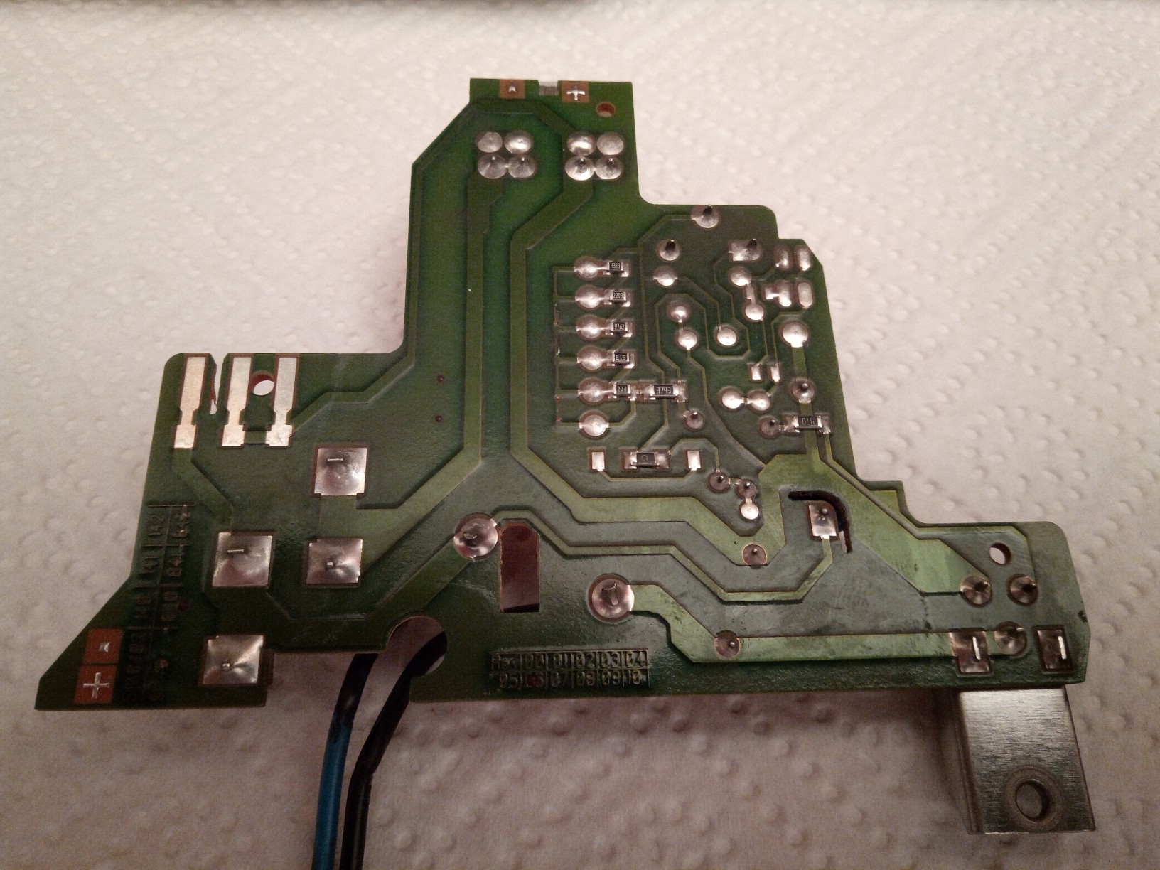

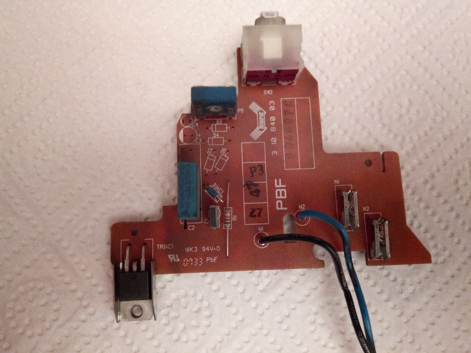

Mein Staubsauger ging plötzlich aus. Ok er ist schon alt, aber
vielleicht kann man ihn reparieren?
Ich habe erstmal aufgemacht und mit Respekt Spannung gemessen. Auf der
Platine kommt sie an, der Schalter schaltet, aber am Motor liegt keine
Spannung an. die Motoranschlüsse haben Kontakt zu den Kohlen und die
Kohlen zum Schleifring, daran scheint es nicht zu liegen.
Das Poti (300k) ist einstellbar (gemessen). Über R1 messe ich 17kOhm.
Ich hab nur ein einfaches Multimeter - wie kann ich den Rest testen?
Könnte ich eine normale Glühbirne als Last nehmen?
Ich habe nichts Durchgebranntes gesehen bisher (S. Fotos)

Da hätte ich auch selber drauf kommen können! Also der Motor braucht
nichts von dem Verbauten, auch nicht als Entstörung oder so?
Wie könnte ich den Thyristor (TRIAC?) testen?

Ähhhh, nich wiklich, so wie ich das sehe. C2 scheint nur zum Snubber des
TRIACs zu gehören. Ein Radio auf MW in der nähe bring Erkenntnis.
Der Motor braucht nichts davon um zu funktionieren, nur scheint da
noch mehr dran zu hängen?!

Das ist mit der Glühlampe als Last schon mal nicht schlecht. Für normale
Messgeräte ist so ein Triac schlecht zu prüfen.
Kandidat Nummer 2 bei Nichtfunktion ist der Netzschalter, den man mit
dem Ohmmeter testen kann.
Beim Miele neulich war das Netzkabel in der Aufwickeltrommel gebrochen.
