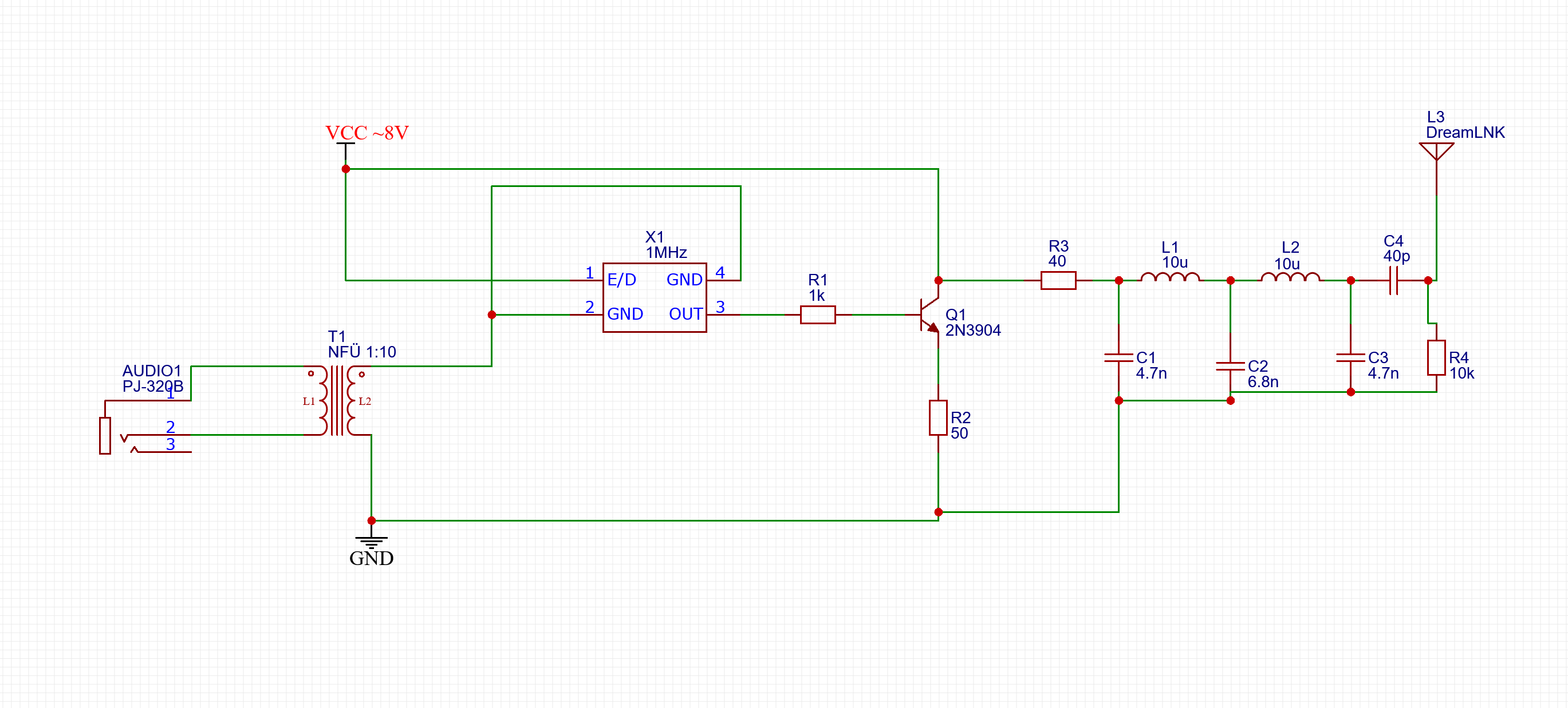

Guten Tag,
ich frage mich ob der obige Schaltplan so funktionieren würde und ob es
noch nennenswerte störwellen gibt. Moduliert wird mit dem hier:
https://www.reichelt.de/quarzoszillator-1-0-mhz-oszi-1-000000-p13673.html
und dem hier:
https://www.reichelt.de/nf-uebertraeger-1-10-rm-10-x-12-5-mm-nfu-1-10-p73042.html
und einem normalen PC Audioausgang(Simuliert mit NE555).
Mein Ziel war es einen möglichst einfachen AM Sender zu Bauen der
möglichst wenig stört.
Die Grundschaltung ist von Hier:
http://www.jogis-roehrenbude.de/Leserbriefe/MW-Oszillator/minimwoszi.htm.
Die Filterschaltung vom letzten Beitrag von hier:
Beitrag "Analoger 1MHz Sinusoszillator" wobei ich die Filterung
etwas kürzte da es so anscheinend auch reicht.
Muss ich das AM-modulierte Signal vom Quarz-Oszi noch verstärken(2n2222)
oderschafft der das? Der Oberwellenfilter braucht anscheinend viel
Strom. Wieviel Strom schafft der Quarzoszi eigentlich, ich fand keine
Daten dazu?
Das Signal soll ein paar Meter weit mit einem normalen Radio auf 999kHz
empfangbar sein was man mit einer kleinen Antenne doch schaffen müsste.
Das Rauschen kommt doch vom mit einem NE555 simulierten Quarzoszillator,
oder?
Kann man ein entsprechendes Signal auch besser Simulieren?
Gibt es Verbesserungsvorschläge?

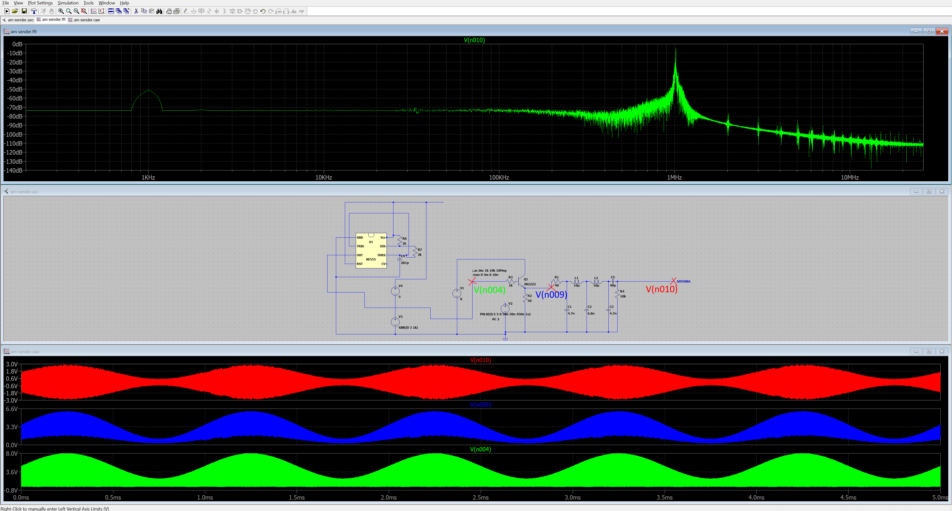

von pilz7 (Gast)
Wenn man nur den Quarzoszillator mit dem NFÜ und einem PC Ausgang
moduliert und eine kleine Antenne am ausgang befestigt funktioniert es
hervorragen aber es gibt mächtig Oberwellen.
Es gab keine möglichkeit einen QO zu Simulieren, daher der NE555!

Der Schaltplan...
von Ralph B. (rberres)
Ich würde es für sinnvoller halten, die Ausgangsstufe zu modulieren und
nicht den Quarz.
Ralph Berres

> Ich mache Amplitudenmodulation und nicht Frequenzmodulation.
Das ist Unsinn. Du willst nur AM machen, aber Du bekommst bei dem
Verfahren zusätzlich noch eine FM.
> nicht den Quarz.
Wenn ich die Ausgangsstufe moduliern würde, würde mir der NFÜ doch die
HF blockieren, oder?
Moduliere mit deinen NF Übertrager die Betriebsspannung der
Ausgangsstufe, so wie es jeder AM Sender aus dem CB-Funk es auch macht.
Ralph Berres

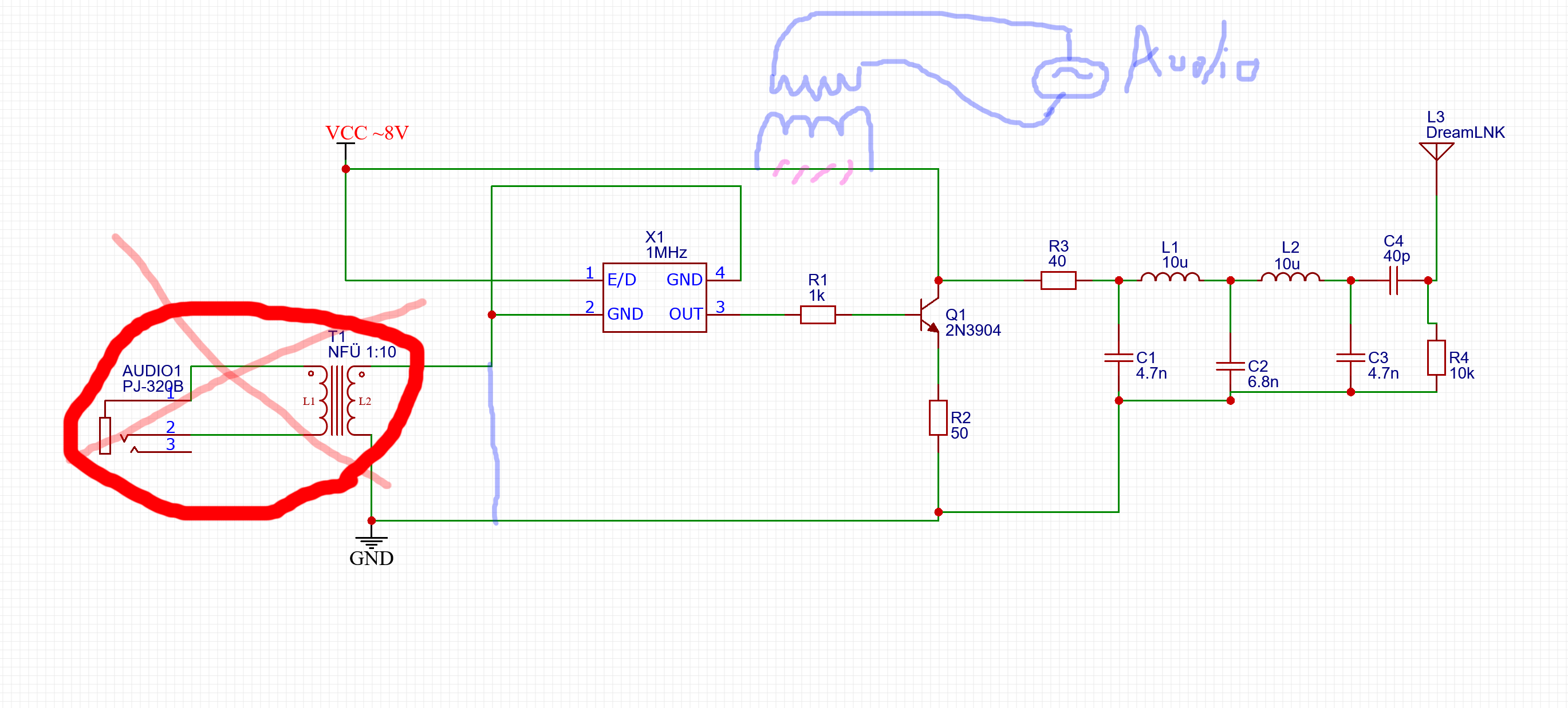

von pilz7 (Gast)
Ist es so besser?
Die sekundärseite des NFÜ hat aber ungefähr 300 Ohm!
von Rübezahl (Gast)
Oder betreibe deinen Quarzoszillator über eine Kollektorschaltung mit
einem Basisspannungsteiler von 1 zu 1. Dann läuft die Pufferstufe deines
Quarzoszillators zwar nur auf halber Betriebsspannung, aber dafür
beträgt der Modulationsgrad fast 100%.
von Rübezahl (Gast)
pilz7 schrieb:
> Ist es so besser?
Ja, is besser!
von Rübezahl (Gast)
pilz7 schrieb:
> Ist es so besser?
Eventuell noch eine Kleine HF Drossel zwischen Trafo und Kollektor
schalten.
Größe so um die 100uH. Sonst schließen die Streukapazitäten deines NF
Trafos die HF an dem Kollektor kurz.
Ralph Berres

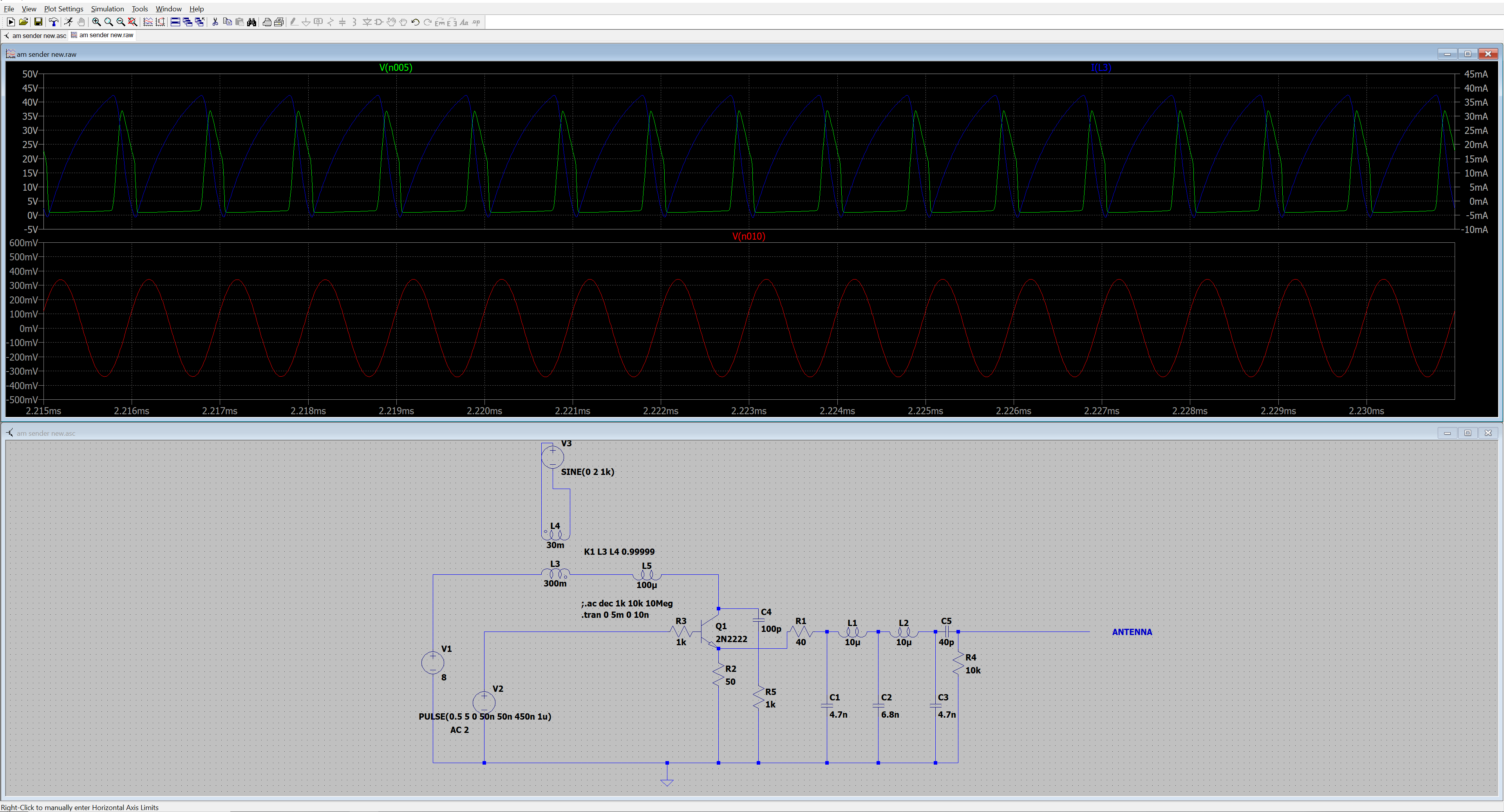

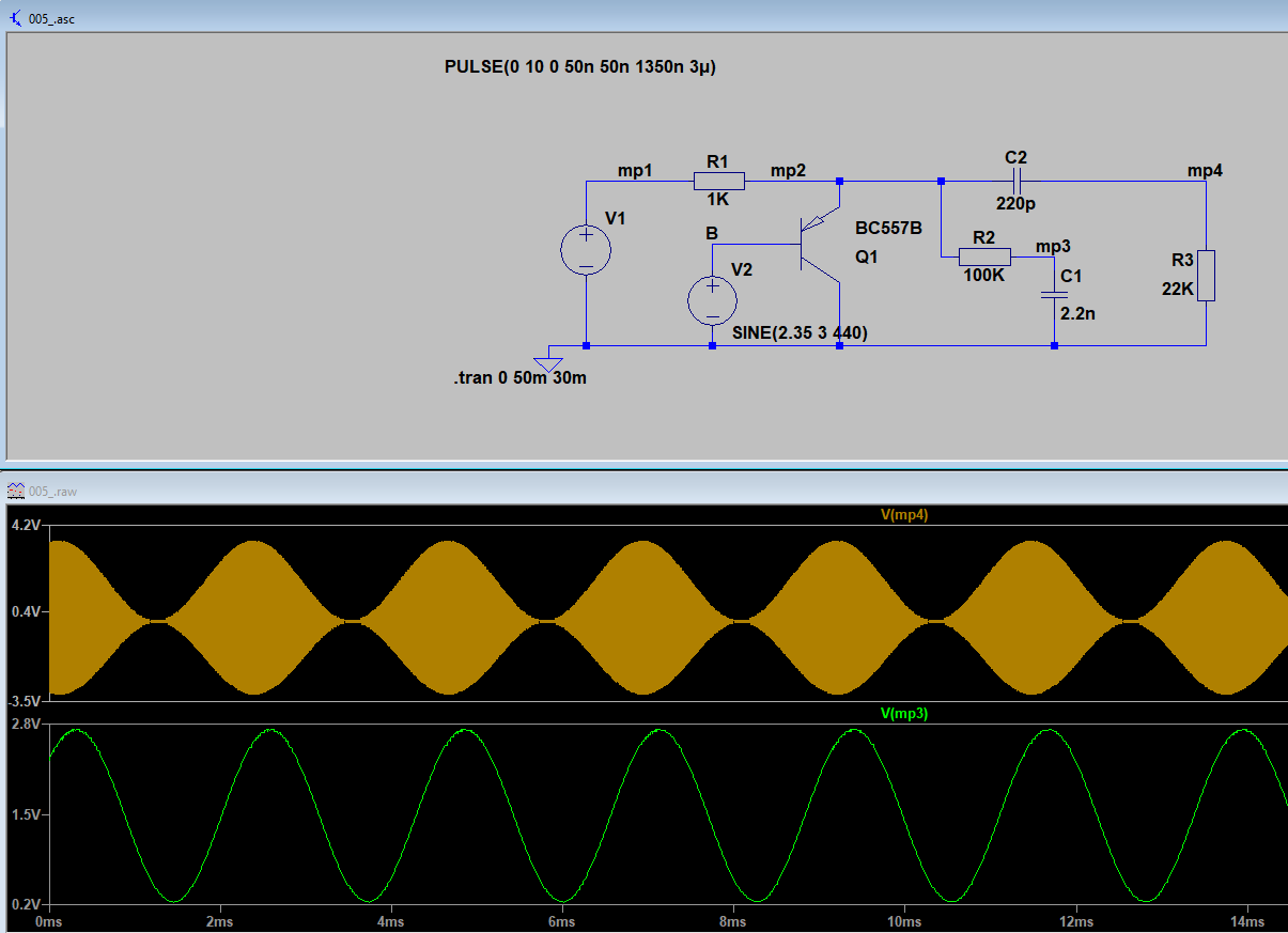

von pilz7 (Gast)
Die Simulation.
von pilz7 (Gast)
Andreas S. schrieb:
> Klar. Wenn Du den Transistor schnellstmöglich zerstören willst.
Mit dem Kerko konnte ich die Spannungsspitzen von 70 auf unter 40V
senken und das Antennensignal verbessern.
Du hast den Kondensator doch überhaupt nicht direkt zwischen Kollektor
und Emitter geschaltet. Was soll also die Lüge?
In dem Schaltbild weiter oben hast du die HF noch am Kollektor
abgenommen. In der Simulation am Emitter. Warum?
Ralph Berres

von pilz7 (Gast)
Das war der Fehler.
Anders Funktionierts besser.
Danke

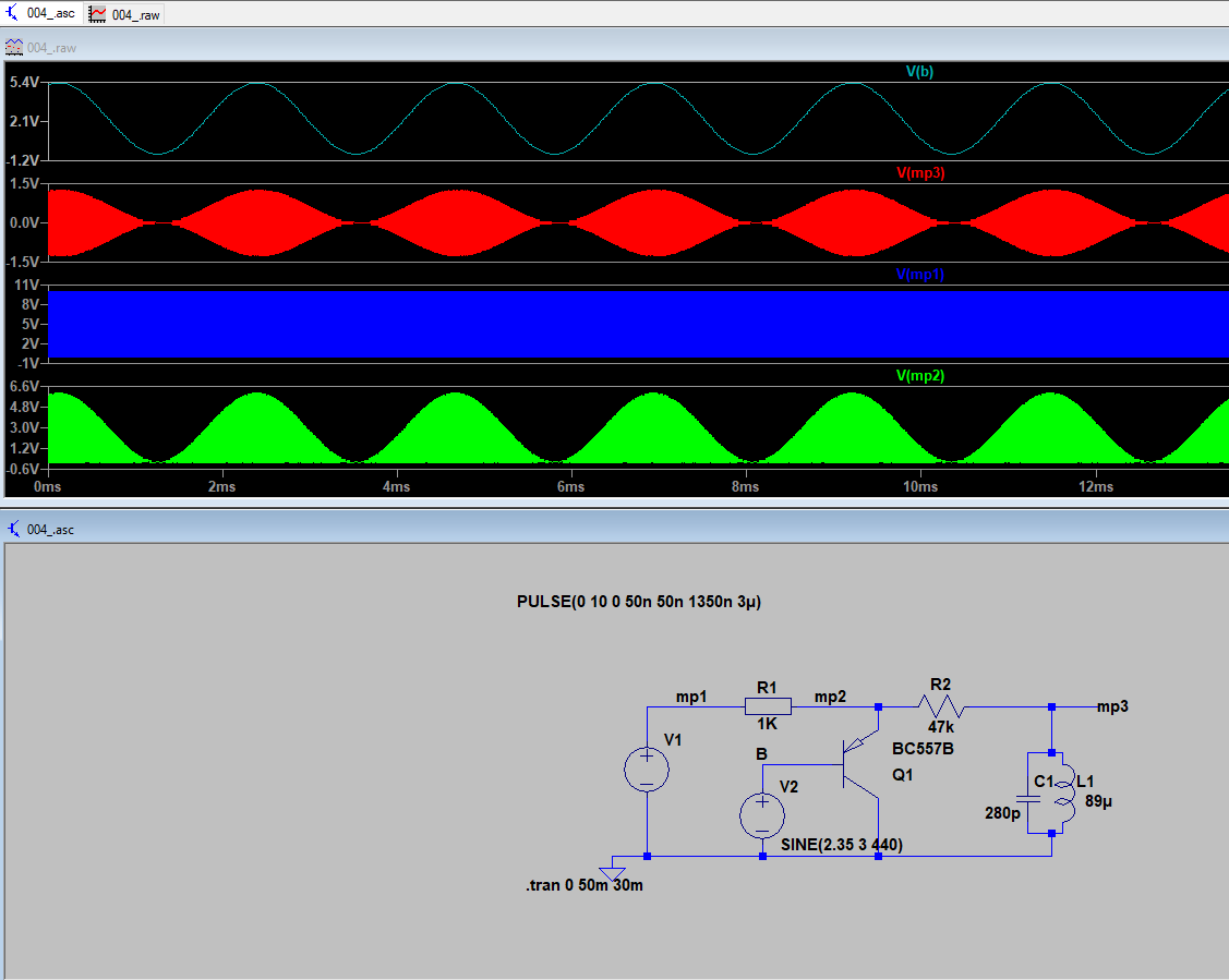

von Kurt (Gast)
Was soll so eine Schaltung mit AM zu tun haben?
 Kurt
von K. S. (the_yrr)
Da sind nen paar Fehler/ Fragen offen:
- Du modulierst mit 1kHz (1ms periodendauer), zeigst aber nur 15µs,
daher kann man keine Modulation sehen.
- niemand weiß was n005 und n010 sind, setzt mal Labels oder beschreib
es wenigstens
- deine "Antenne" ist keine. Ich nehme an du arbeitest hier mit einem 50
Ohm System, dann muss die Antenne eben auch diese 50 Ohm haben und nicht
einfach offen sein. Wie man sowas am besten simuliert musst du mal
selber nachlesen, so auf jeden Fall nicht.
- der Class C Verstärker funktioniert nur wirklich mit einem angepassten
Ausgangsfilter. hast du den auf die 1MHz Träger und 50 Ohm angepasst?
von Kurt (Gast)
K. S. schrieb:
Das Bild stammt von "Pilz7", er hat es weiter oben ursprünglich
eingestellt.
Ich frage hier nur was das Ganze überhaupt mit einer
Amplitudenmodulation zu tun hat, es wird nämlich kein Signal in seiner
Amplitude verändert.

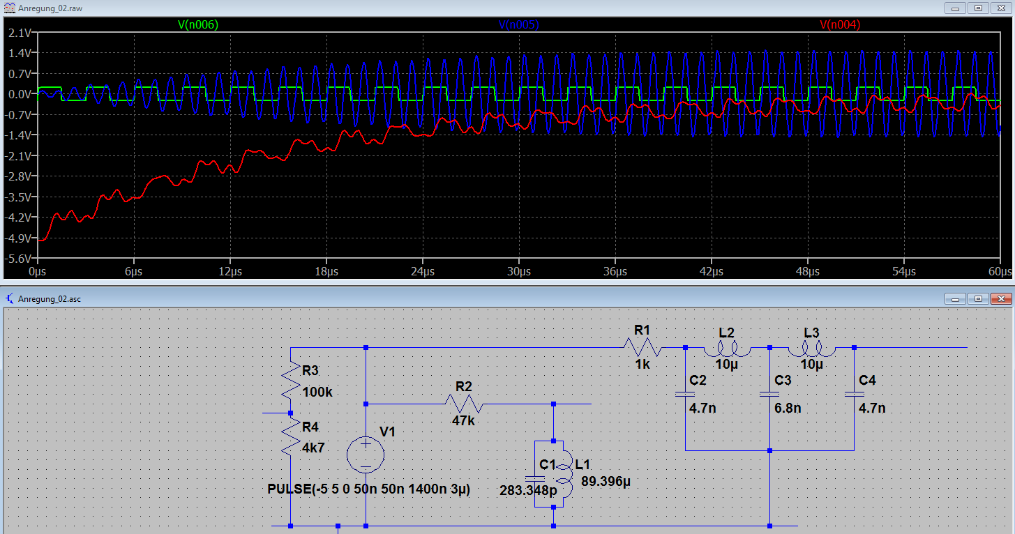

Das stimmt, es ist aber auch gar keine Modulation vorhanden denn es wird
ja kein Signal moduliert.
> es wenigstens
n10 ist wohl das Ausgangssignal das von den Resonanzkörpern erzeugte
Signal das an "Antenne" anliegt.
n005 ist wohl am Emitter abgenommen und zeigt den Teil des Impulses der
hier wirksam ist und von L1/L2/R1... beeinflusst ist, hier wirkt,
zusätzlich zum "offenem" Transistor die Resonanzkörpergeschichte
rückwärts.
IL3 ist wohl ein Strom innerhalb der Resonanzkörper.
> Ohm System,
Da ist keine dran und wohl auch noch keine vorgesehen.
Bei dieser Schaltung wird nichts moduliert, es wird einfach nur,
angeregt durch einen kurzen Impuls durch den Transistor, ein/mehrere
Schwingkreise angestossen die in etwa eine Sinusschwingung erzeugen.
Deren Höhe wird von der eingebrachten Leistung des Transistors,
gesteuert über den L3 und der Addition zu den 8V, festgelegt.
Die Schaltung hat absolut nichts mit AM zu tun!
 Kurt

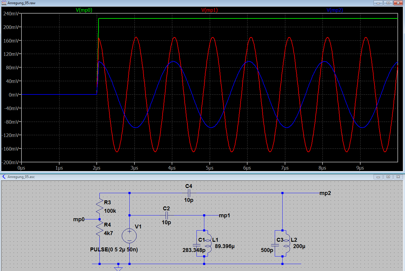

von oldeurope O. (Gast)
Das Ändern der Höhe = Amplitudenmodulation.
Mit der Höhe ist die Amplitude gemeint.
LG
old.
Also die Erzeugung einer Schwingung deren Höhe von der eingebrachten
Ansteuerleistung abhängig ist.
Das hat mit dem Begriff "AM" nichts zu tun.
 Kurt
Was bedeutet den der Begriff "AM"?
Vielleicht reden (schreiben) wir ja aneinander vorbei.
Ich verstehe darunter Amplituden Modulation.
Rauskommen soll dann so Etwas:
https://www.mikrocontroller.net/attachment/434180/AM-Testsender.PNG
LG
old.
Erzeugt wird das Signal mit V2. Sind wir uns da einig?
von Kurt (Gast)
Erzeugt wird das Signal mit C1 und L1
 Kurt
Ich meine, das ist ein Tiefpass.
Mir fehlt leider die asc.
Können wir das anhand meiner Schaltung abarbeiten?
http://c-quam.blogspot.com/2015/10/c-quam-pruefsender.html
Da gibt es Messungen und Simus mit asc zu.
Arbeitet prinzipiell gleich:

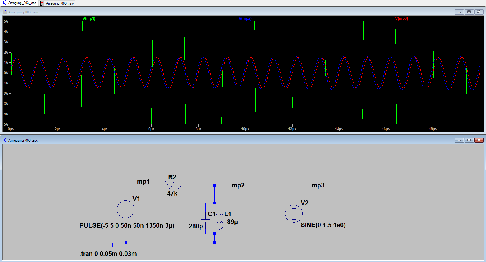

von Kurt (Gast)
Kurt schrieb:
> Aus der W. schrieb:
> Ich muss jetzt weg, werde später versuchen das mit LT zu basteln.
> Dabei fällt dann auch ein asc ab.
Hier der Schnellversuch die Signalerzeugung zu zeigen.
Links ist ein Rechteckgenerator (V1) der alle 500µs eine Flanke erzeugt.
Das ergibt eine Frequenz von 1MHz.
L1 und C1 sind auf 1 Mhz abgestimmt und bilden den Signalgenerator.
Rechts davon wurde der sog "Tiefpass" hingesetzt.
Auch ein solcher ist nichts anderes als ein Signalgenerator.
Die Anregung der beiden Resonanzkörper erfolgt über R2 und R1.
Die grüne Kurve zeigt die abgeschwächten Anregeflanken,
die blaue das Signal das sich am Resonanzkörper L1/C1 aufbaut. Die rote
Linie das Signal das sich am sog "Tiefpass" ergibt.
Das asc hänge ich an dann kannst du in aller Ruhe nachvollziehen was
hier abläuft.
 Kurt

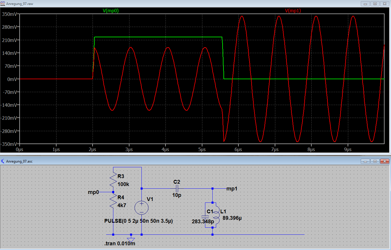

von Kurt (Gast)
Hier noch eine weitere Anregung zur Anregung.
 Kurt
K. S. schrieb:
> hauptsache lang und am Thema vorbei.
Mal sehen, er hat jetzt relativ umständlich den Träger "erzeugt".
Mir genügt dafür die Quelle V2. Mal sehen was Kurt vor hat.
Und hier unmittelbar mit V2.
Jetzt fehlt Dir nur noch der AM-Modulator.
LG
old.
von Kurt (Gast)
Aus der W. schrieb:
Stimmt ja garnicht.
Es geh schliesslich darum wie der Träger erzeugt wird.
Und erst dann steht er für eine AM zur Verfügung.
Natürlich genügt die, sie erzeugt in deiner Schaltung einen sauberen
Sinus der richtigen Frequenz und mit festgelegter Amplitude.
Dieses Signal kann direkt auf die Antenne gegeben werden und
"verbraucht" eine sehr geringe Bandbreite.
Auch für eine Amplitudenmodulation, ala AM-Sender, eignet es sich
perfekt.
Damit klar ist das der sog "Tiefpass" auch nur ein Resonanzkörper ist
habe ich dir ein asc gebastelt.
Da wird ersichtlich das der Träger sowohl in meinen L1/C1
Resonanzkörper, angeregt durch Rechteckpulse, erzeugt wird, sondern
auch, angeregt durch die selben Impulse in deinem "Tiefpass".
Es ist nicht nur ein Tiefpass, das zeigt das Einschwingverhalten,
sondern auch der Erzeuger des Trägers.
Die Ausgangsspannung ist zwar ziemlich mikrig aber es ist zu sehen wie
er eine Resonanz aufbaut.
Es hat einen Grund warum ich dir zwei Bilder eingestellt habe.
Wenn es das erste nicht sofort zeigen kann wo der Träger erzeugt wird
dann sollte es das zweite bestimmt zeigen.
Der kommt noch.
Das Trägersignal soll ja moduliert werden damit nicht nur CW möglich
ist.
 Kurt
> ist.
>  Kurt
Bitte sehr. So ähnlich macht das pilz7 auch.
Ich hoffe das ist AM … ;-)
LG
old.
von Kurt (Gast)
Aus der W. schrieb:
>> ist.
>>  Kurt
Aber nein, das scheint nur so.
Hier wird das Trägersignal in unterschiedlicher Höhe erzeugt und liegt
direkt am Ausgang an.
 Kurt
Also Amplitudenmodulation.
Das scheint nicht nur so, das ist so.
Und funktionieren tut das auch real so.
LG
old.
von Kurt (Gast)
K. S. schrieb:
> bist du nur dumm oder ist das was ernsthaftes, ich will ja nichts gegen
> Menschen mit einer geistigen Behinderung sagen.
Es ehrt dich das du gegen Menschen mit geistiger Behinderung nichts
sagen willst, ist löblich.
Bei der von @old eingestellten Schaltung, die mit dem BC557, erzeugt der
Schwingkörper, bestehend aus L1/C1, das Signal das am Messpunkt3
erscheint.
Gestartet wurde die Schwingung mit der ersten Flanke des Pulsgebers V1
und die über die Widerstände R1 und R2 zum Resonanzkörper gelangten und
diesen zu resonanter, in seiner Resonanzfrequenz, Schwingung anregten.
Die sich dabei aufgebaute Amplitude wird durch weitere Flanken
vergrössert.
Würden sich keine Verluste oder sonstiges bemerkbar machen würde die
Schwingamplitude soweit steigen das es zu Durchschlägen kommt.
Das verhindert aber wohl LTSpice.
Ausserdem baut sich nach den Flanken die Amplitude über R1/R2 wieder ab,
es erfolgt ein Strom-Rückfluss in den Flankengeber V1.
Ablauf:
- Anregung des Resonanzkörpers durch die erste Flanke, es baut sich am
Resonanzkörper L1/C1 eine resonante Sinusschwingung von 1 MHz auf.
Frequenzbestimmend, und Erzeuger des Signals, ist der Resonanzkörper.
Jede weitere Flanke, eingebracht über R1/R2 erhöht die Schwingamplitude.
Der rückfliessende Strom während/nach den Flanken baut die
Schwingamplitude teilweise wieder ab.
Die Schwingamplitude des Resonanzkörpers steigt solange bis sich ein
Gleichgewicht zwischen der einkommenden und abfliessenden Leistung
einstellt.
Der Transistor T1 wirkt als variabler "Verbraucher" der zwei Funktionen
ausführt.
- er baut die Schwingamplitude zusätzlich ab
- er beeinflusst die eingebrachte Leistung vom V1 in den Schwingkreis.
Dieser Transistor beeinflusst, je nachdem wie er gestellt ist, die
Schwingamplitude.
Es handelt sich bei dieser Schaltung um einen HF-Generator dessen
Schwingamplitude verändert werden kann.
Eine Modulation des Trägersignals, wie sie bei AM angenommen wird,
findet hier nicht statt.
 Kurt
??? Mehr als es Dir in LTspice zu zeigen kann ich hier nicht.
Du könntest noch bei mir vorbeikommen und das in einem AM
Radio live erleben.
LG
old.
Kurt schrieb:
> Stimmt nicht, das ist die Erzeugung des Trägersignals.
Nimm Q1 raus, der Träger bleibt.
(Ein Glück, dass ich diese Variante gewählt habe,
an der man AM sehr anschaulich darstellen kann.)
Kurt schrieb:
> (welches du in unterschiedlicher Höhe erzeugst)
Sag mal, kann das sein, dass Du die Amplidudenmodulation
deshalb nicht erkennst, weil bei mp2 nur oben die Hüllkurve
zu sehen ist? Das erklärt dann Deinen Begriff der
Höhenmodulation.
Das kommt, weil NF und HF überlagert sind.
LG
old.
Du hast keine AM, du hast einen in der Schwingamplitude veränderbaren
Trägersignalerzeuger.
Eine Modulationsstufe gibt's bei deiner Schaltung nicht.
 Kurt
Aus der W. schrieb:
> Ich schau mal ob ich Dir das zeigen kann...
Jau das klappt sehr schön.
Über einen Tiefpass habe ich an mp3 die NF rausgefischt
und an mp4 die HF. Da die NF über den Hochpass kaum rüber
kommt, sieht die AM das so aus, wie Du sie kennst.
LG
old.
Kurt schrieb:
> Und das soll ich dir abnehmen?
Ich bitte darum.
Du hast doch LTspice.
Bis Morgen.
LG
old.

Und ich steuere ihm eine Simula bei anhand derer er sehen und selber
nachvollziehen kann wo und wie das Trägersignal erzeugt wird.
In den ersten zwei µs geschieht garnichts, der Resonanzkörper L1/C1
"ruht" (die rote Linie).
Dann erfolgt eine Flanke aus dem Flankengeber.
Diese lädt, mit Hilfe von C2, den Resonanzkreis mit "Energie" auf.
Das geschieht während der kurzen Dauer der Flanke, den 50 ns.
Dann kehrt der C wieder in seine ursprüngliche Arbeit zurück, nämlich
die ein Teil des Resonanzkörpers zu sein.
Das was dann zu sehen ist ist schon interessanter, es hat sich nämlich
ein "Aufladen" des Resonanzkörpers ereignet und diese schwingt nun in
seiner Resonanzfrequenz unbeirrt weiter.
Das Trägersignal, damit die Trägerschwingung, ist angeleiert.
Das ungehinderte Weiterschwingen dieses Resonanzkörpers sagt aus das
dieser unbelastet ist, auch der kleine 10p ändert daran nichts, er ist
ja Teil der Schwingkreiskapazität.
Damit ist der Erzeuger der Trägerschwingung unmissverständlich
identifiziert.
 Kurt

Hier noch ein weiteres Bild das zeigt das die Anregung nicht nur bei dem
einen 1MHz Schwingkreis stattfindet, sondern bei jedem.
 Kurt
von Kurt (Gast)
Ups, ja was ist denn da passiert.
Der Herr gibt's, der Herr nimmts.
Der Herr ist hier der Rechteckpuls.
Die positive Flanke hats gebracht, sie hat den Resonanzkörper zu
resonanter Schwingung angestiftet, die neg. Flanke hat diese wieder
beendet.
Naja, fast, ein kleiner Rest ist ihm immerhin geblieben.
 Kurt
von Kurt (Gast)
> beendet.
Na das wollen wir doch gleich mal ändern.
Trifft die Flanke den Resonanzkörper "richtig" dann akkumuliert sichs
auch konstruktiv, hier "vorzeichenrichtig".
Die Phasenlagen und die daraus resultierende Amplitude zeigts.
 Kurt

Wo ist den nun der Fehler in meiner Simu, dass Du mir nicht glaubst?
In meiner Simu gibt es AM ohne "Resonanzkörper" (Schwingkreis)
Beitrag "Re: AM-Modulator mit Quarzoszillator"
LG
old.
Kurt schrieb:
> Eben, diese ist nicht deine Sendefrequenz.
> Diese wird nämlich in L1/C1 erzeugt.
Ist sie unter anderen. Klicke auf fft.
Übrigens habe ich den Kreis weg genommen, damit Du
endlich mit Deinen "Resonanzkörpern" aufhörst und
AM verstehst.
Ich denke Du hast das inzwischen
Kurt schrieb:
> L1/C1
nicht vorhanden.
https://www.mikrocontroller.net/attachment/436273/005.png
mp4 ist der Senderausgang.
Kurt schrieb:
> es sich um
> einem AM-Sender handeln soll.
Es handelt sich um einen AM-Sender mit Reckteckausgang. Strg+F
Lattenzaun
Um Dir zu zeigen, dass AM nicht Rechteck sein muss.
Und wenn ich Dir das zeigen will, darf der nicht Sinusform haben.
Jetzt meckerst Du, weil da ein AM-Rechteck rauskommt.
Das ist schon ein bissl doof.
Gebe für V1 1MHz ein, so wie das aus dem XTAL Oszillator kommt.
Vermutlich wird das ein TTL Signal sein.
Wenn Du eine Sinusform haben willst, mach Dir die irgendwie,
meinetwegen mit einem Kreis, Tiefpass, aktivem Filter.
Ist mir egal weil das für die AM-Modulation irrelevant ist.
Willst Du angeblich nicht verstehen obwohl Du das mit dem Poti
selbst schön erklärt hast. Verarsch wen anders.
LG
old.
Kurt schrieb:
> etwas dabei was du als nicht richtig hältst?
Ja, das hier:
> In Fachbüchern ist die Rede davon, dass ein AM-Sender zusätzliche
> Signale erzeugt und sendet. Dieses wird mit Formeln „bewiesen“.
> Der 'Fachbegriff' dafür ist: „Seitenbänder“. Hinterfrägt man was
> das überhaupt sein soll dann kommt keinerlei logische, oder auf eine
> Schaltung bezogene, Erklärung. Ist ja auch nicht verwunderlich denn
> so was wird im AM-Sender weder erzeugt noch von diesem gesendet."
Dein Sender hat Seitenbänder. Siehe Anhang.
LG
old.
>> LG
>> old.
> Was sind Seitenbänder?
Siehe Bild.
Sie liegen im Abstand von V_mod zum Träger.
Beachte auch die Frequenzangabe auf der Abszisse.
LG
old.

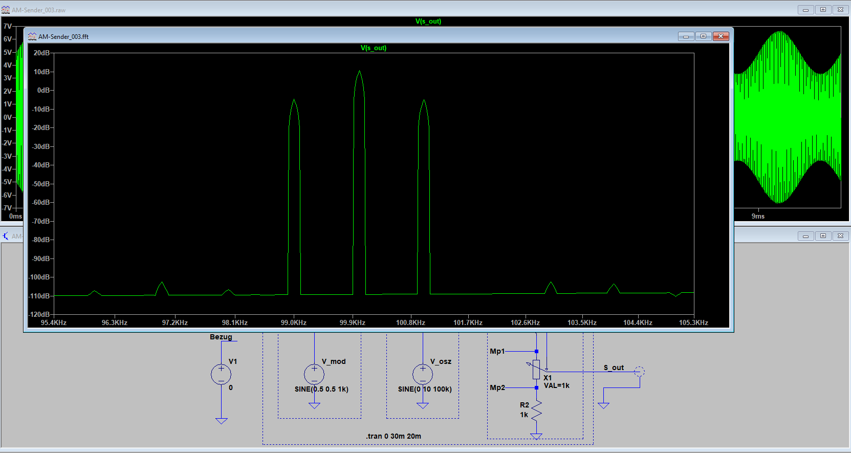

Aus Deinem Potilator, in Deiner Simu, kommen aber drei Frequenzen raus:
https://www.mikrocontroller.net/attachment/436745/ktx_003_seitenbaender_fft.png
Die lassen sich auch mit XXL-Postings nicht weg schwurbeln.
LG
old.
Nein, da kommt nur ein Signal raus.
Die drei die du gezeigt hast werden alle drei im LTS-integrierten SA
erzeugt.
> LG
> old.
Eben, sie sind da und sie werden im SA erzeugt.
Ob SA oder Empfänger ist dabei egal.

> Das modulierte Signal geht dann zum Ausgang.
> Die Modulation, also die Veränderung der Amplitude dieses Signals,
> geschieht mit Hilfe eines linearen Potis.
Durch "drehen" am Poti wird die Trägerschwingung verzerrt.
Das kannst Du Dir ansehen, indem Du die Trägerfrequenz
auf 1KHz bringst.
Das Poti verzerrt so, das 2KHz entstehen.
Siehe Anhang.
Das Poti verzerrt den 100KHz Träger so, dass 99KHz und 101KHz entstehen.
Für mich ist das so gut nachvollziehbar. Ich hoffe für Dich nun auch.
LG
old.

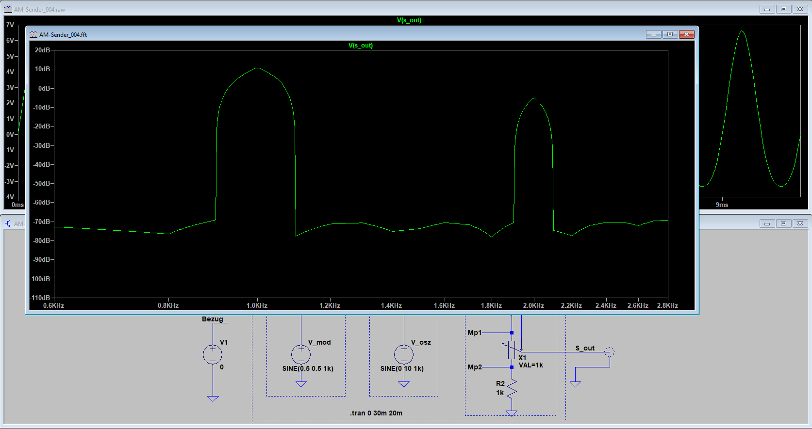

Ich meine, durch das "Drehen" am Poti wird der Träger
so verzerrt, dass die Seitenfrequenzen entstehen.
Graphische Erklärung da:
Schau wie durch Drehen am Poti ein satter K2 entsteht:
https://www.mikrocontroller.net/attachment/436787/ktx_004_ascraw.png
V(s_out) im Oszillogramm. Ohne Spektrumanalyser-Berechnung.
Das Drehen am Poti im Potilator erzeugt zusätzlich zwei
Seitenfrequenzenfrequenzen,
0Hz und 2KHz.
LG
old.
