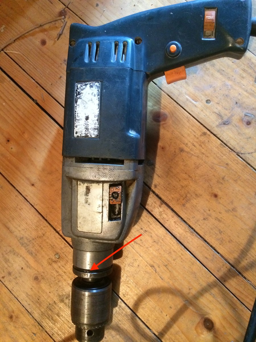

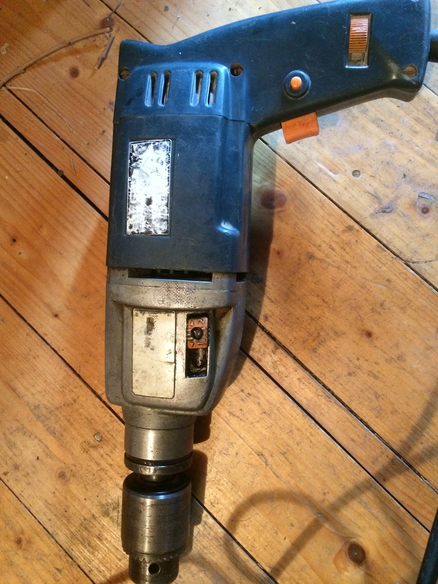

Ich habe eine uralte AEG Schlahgbohrmaschnine (kein Bohrhammer). Der vorderer Teil des Gehäuses ist komplett aus Metall. Hat nur eine Drehrichtung.und keine Drehzahlregelung. Typenbezeichnung und so weiter sind nicht mehr lesbar, Ich habe sie selbst vom Vorbesitzer der schon lange nicht mehr lebt. Mit der Maschine war ich bisher sehr zufrieden da sie im Vergleich zu anderen Maschinen sehr viel Power hat, was man insbesondere beim Schlagbohren bemerkt. Jedoch tropft nun seit einiger Zeit im Bereich des Bohrfutters, während des Betriebes reichlich Fett beziehungsweise Öl aus. Ich denke nun , dass es sein könnte, dass das Fett Einfach hinüber ist und sich daher verflüssigt hat. Dichtungen habe ich bei solchen Maschinen beim Auseinandernehmen eigentlich noch nie gesehen, daher glaube ich dass es an der Konsistenz des Fettes liegt. Ich möchte daher das Fett auswechseln beziehungsweise nachfüllen. Das Öffnen der Maschine wird wohl kein Problem sein, natürlich werde ich bei der Gelegenheit auch die Kohlen kontrollieren. Die dürften aber noch funktionieren da da die Maschine sonst ganz normal läuft. Meine Fragen wäre nun folgende. Wie entferne ich das vorhandene Fett aus der Maschine am besten. Reicht es mit Lappen diversen Pinseln und Papiertüchern das Fett zu entfernen Oder sollte ich Nitroverdünnung, Aceton Oder Ähnliches beziehungsweise was denn nun, verwenden? Und die Teile in ein Bad einlegen? Ist es wichtig dass das Fett komplett entfernt wird oder reicht es grob zu entfernen und danach neues Mschinenfett zu verwenden? Danke! Mit freundlichen Grüßen Otto

Otto F. schrieb: >... > Jedoch tropft nun seit einiger Zeit im Bereich des Bohrfutters, während > des Betriebes reichlich Fett beziehungsweise Öl aus. Ich denke nun , > dass es sein könnte, dass das Fett Einfach hinüber ist und sich daher > verflüssigt hat. Dichtungen habe ich bei solchen Maschinen beim > Auseinandernehmen eigentlich noch nie gesehen, daher glaube ich dass es > an der Konsistenz des Fettes liegt. Oder eben doch an einer verschlissenen Dichtung. Genaues siehst Du erst, wenn zerlegt. > Ich möchte daher das Fett auswechseln beziehungsweise nachfüllen. Auswechseln! > Meine Fragen wäre nun folgende. Wie entferne ich das vorhandene Fett aus > der Maschine am besten. Finger, Zunge, Spachtel, Stock.... Alles ist erlaubt. > Reicht es mit Lappen diversen Pinseln und > Papiertüchern das Fett zu entfernen Oder sollte ich Nitroverdünnung, > Aceton Oder Ähnliches beziehungsweise was denn nun, verwenden? Und die > Teile in ein Bad einlegen? Wenn Du das Geraffel schon zerlegt hast, dann alles Getriebezeugs in Benzin waschen und gut ist. Bremsenreiniger nehmen nur "faule Menschen" ;-) Das Zeugs ist auch viel giftiger als Benzindämpfe. > Ist es wichtig dass das Fett komplett entfernt wird oder reicht es grob > zu entfernen und danach neues Mschinenfett zu verwenden? s. o. und dann neues Wälzlagerfett. Old-Papa
Danke mal Euch Beiden, habe ein Bild angehängt (würde ich jetzt gerne das Doppel entfernen, finde aber nicht wie ich das löschen kann...) Wenn du mit Gleitlager das meinst wo die Achse aus dem Gehäuse kommt, dann verstehe ich darunter dass der Abrieb so stark ist das einfach das Fett dazwischen durchrutscht.? Das wäre blöd. Innenleben habe ich jetzt noch keines weil ich die Maschine wegen der Sauerei eigentlich nur einmal aufmachen möchte. Ob diese Maschine wirklich einen Thyristor hat, Wage ich zu bezweifeln weil die wahrscheinlich erzeugt wurde bevor ich geboren wurde das ist dann rund 60 Jahre her.

Otto F. schrieb: > Ich habe eine uralte AEG Schlahgbohrmaschnine (kein Bohrhammer). Der > vorderer Teil des Gehäuses ist komplett aus Metall. Hat nur eine > Drehrichtung.und keine Drehzahlregelung. In deinem letzten Bild ist ein orangefarbiges Rändelrad im Griff zu sehen, was meinst du wohl welche Funktion das hat? Drehzahlregelung!
Knut schrieb: > In deinem letzten Bild ist ein orangefarbiges Rändelrad im Griff zu > sehen, was meinst du wohl welche Funktion das hat? Ich seh da nur einen Schaler für R/L Lauf!(?) Rändelräder sitzen für gewöhnlich mittig in der Gehäuseöffnung!
Knut schrieb: > In deinem letzten Bild ist ein orangefarbiges Rändelrad im Griff zu > sehen, was meinst du wohl welche Funktion das hat? Drehzahlregelung! Das sieht nur so aus, das ist ein Schalter mit zwei Stellungen, kein Rändelrad Rücklauf? meines Wissens hat die keinen Rücklauf, .. hatte sie jetzt schon länger nicht in verwendung .. aber die Erinnerung täuscht manchmal. ich werde das mal testen
Otto F. schrieb: > Das sieht nur so aus, das ist ein Schalter mit zwei Stellungen, kein > Rändelrad Ja, das der Umschalter "mit Fettaustritt" und "ohne Fettaustritt". Den musst Du nur umschalten. SCNR. (Jetzt hast Du Dein Fett weg.)
Also die Maschine geht jetzt gar nicht mehr.. weiß nicht was da ist. vielleicht sind die Kohlfedern durchgerostet Der Schalter am Griff, hat die Kennzeichnungen "I" und "II" für die beiden möglichen Stellungen und damit kann man wie ich mich erinnere, die Geschwindigkeit einstellen, während der am Gehäuse im Getriebe praktisch eine Gangschaltung bedient.
Otto F. schrieb: > damit kann man wie ich mich erinnere, > die Geschwindigkeit einstellen, während der am Gehäuse im Getriebe > praktisch eine Gangschaltung bedient. Früher war da nur eine Diode drin, die Maschine lief damit nur noch auf einer Halbwelle mit reduzierter Geschhwindigkeit Otto F. schrieb: > Also die Maschine geht jetzt gar nicht mehr.. weiß nicht was da ist. > vielleicht sind die Kohlfedern durchgerostet Dann wirf sie weg, so weh es tut Wir müssen leider realisieren, das es heute für alle Zwecke Werkzeug zum Spotpreis gibt Klar, alles nicht hoch präzise, aber um nen Bohrer zu drehen reicht es Du wirst mit jedem Aldi-Akkuschrauber mehr Freude haben als jetzt ewig an dem Ding rum zu basteln Ich frage mich zugeben manchmal warum manche Leute "bitte keine Werbung" an ihren Briefkästen haben, finde es z.B. spannend zu wissen das eine Makita-Flex beim Discounter für 49€ zu haben ist, da brauche ich mich echt nicht mit dem alten Zeug rum zu ärgern

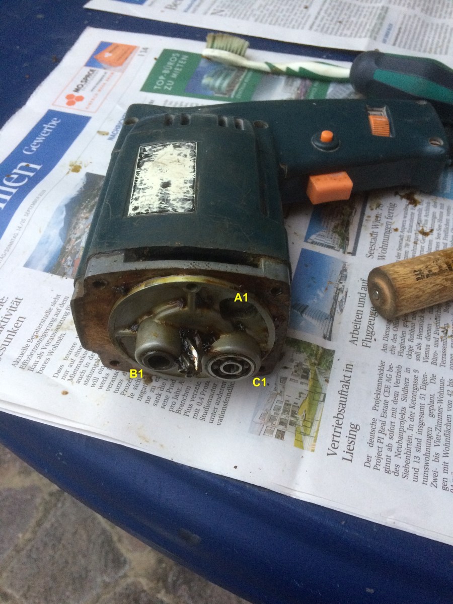

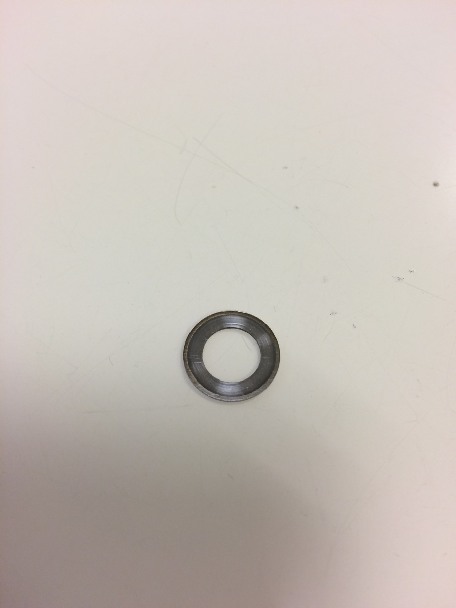

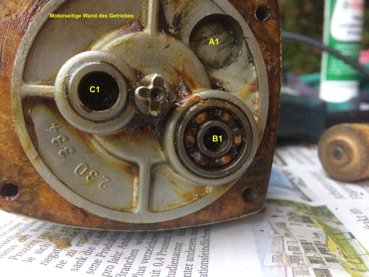

Habe nun die Maschine zerlegt und dazu eine Frage weil ich einen Teil nicht mit Sicherheit zuordnen Der Teil ist eine Beilagscheibe sehr dünn, und gleich beim Öffnen des Getriebes (Metallgehäuse vorne) entgegengekommen 13mm Aussendurchmesser; Ich hab zwar eine Vermutung , aber das bringt jetzt nichts. anbei die Fotos

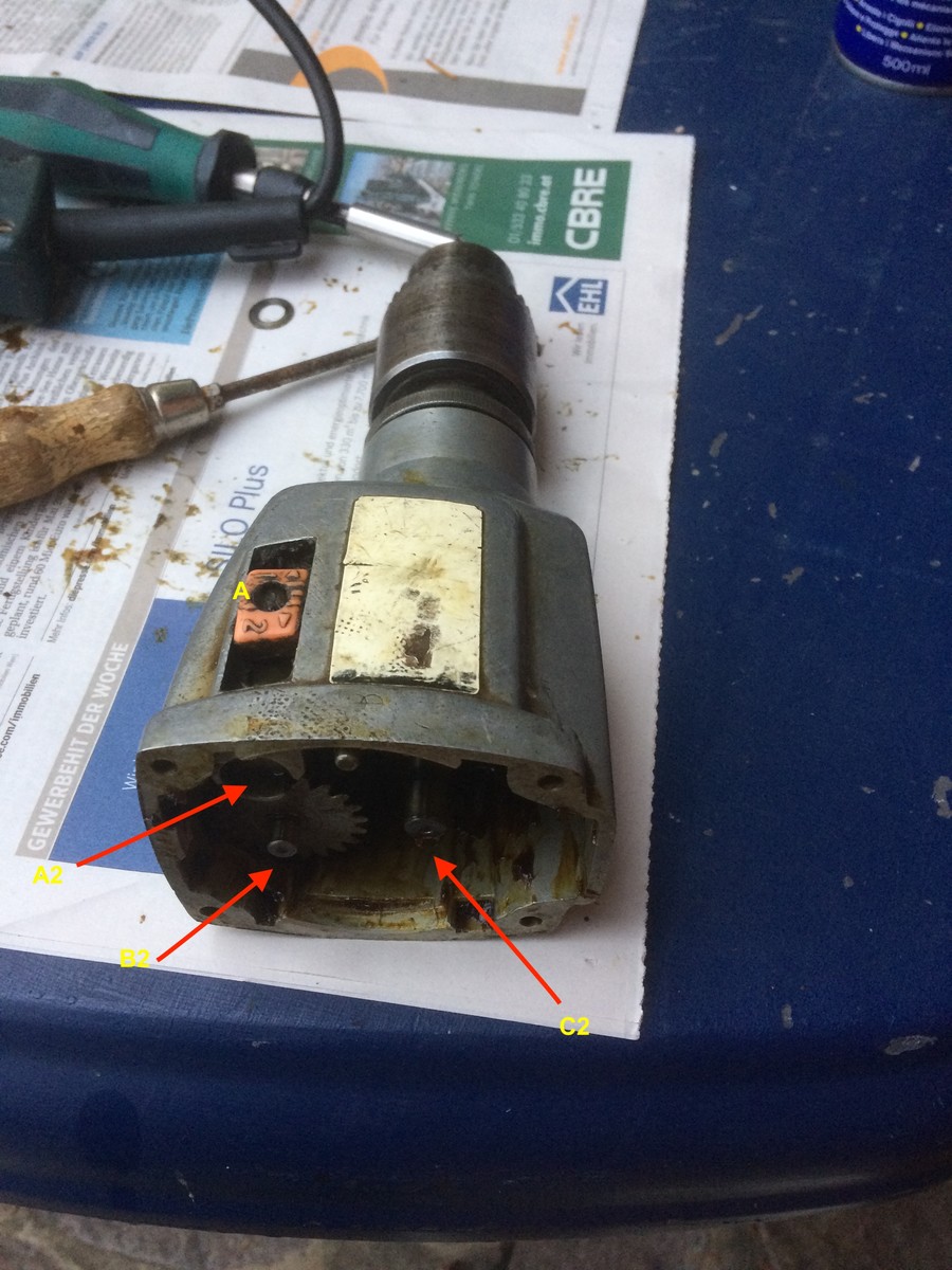

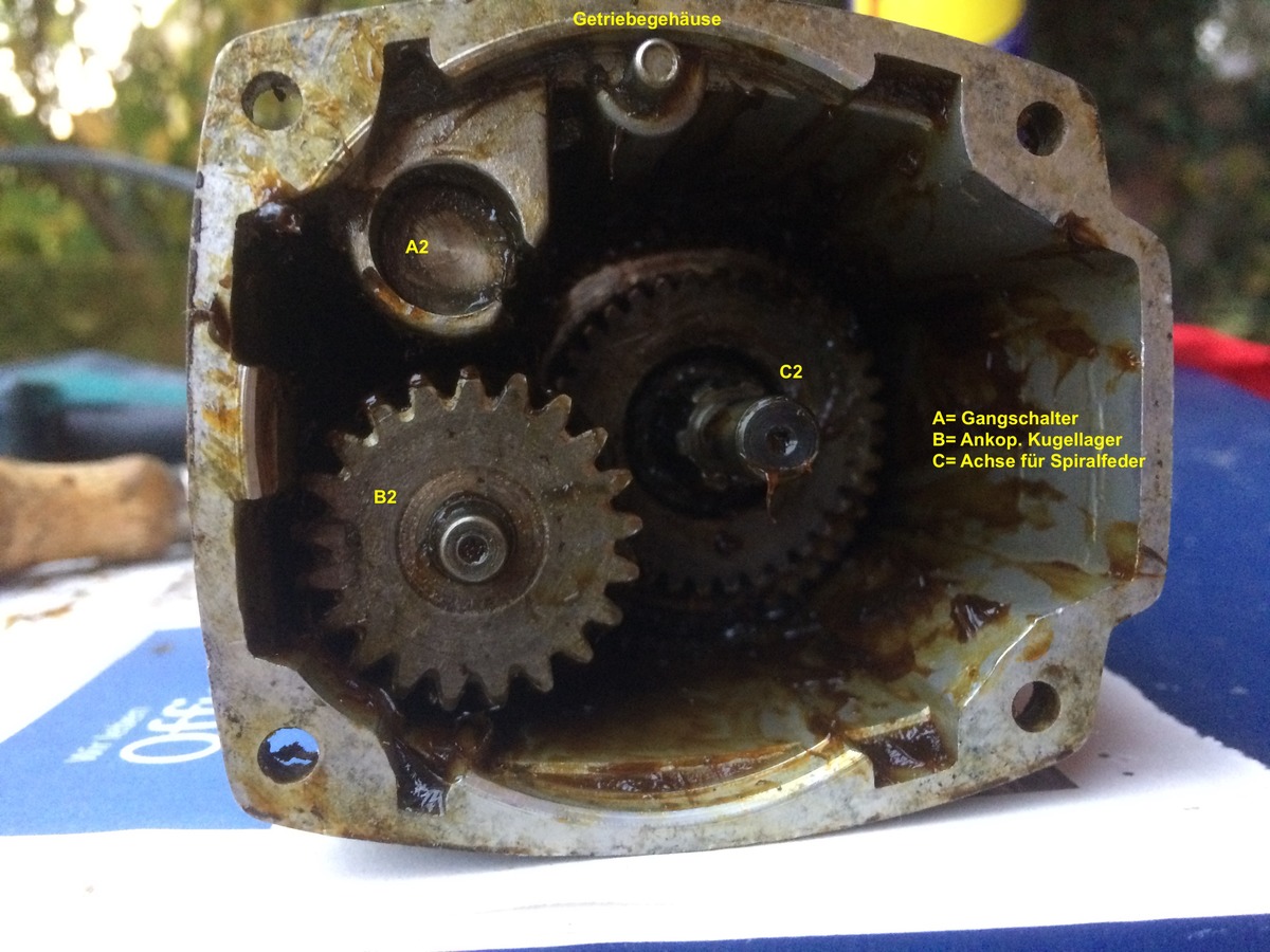

Hier noch eine Erklärung zu den Bildern. Die Buchstaben ABC bezeichnen jeweis die Andockpunkte der Maschine ans Getriebe die Ziffer 2 zeigt an dass es sich um den Teil im Getriebegehäuse handelt Die Ziffer 1 das sich hier um ddie Rückplatte handelt andesich das jeweilge Teil sich Teil sich mit dem "Hinterteil" der Maschine verbindet. A2 = der Gangschalter .. amHinterteil gibts dazu eine Aufnahme wo der Metallbolzen sich hineinschieben kann (A1) B2 ist eine Welle die an ein Kugellager B1 andockt C2 ist eine Welle die in C1 andockt. Ich vermute dass die Beilagscheibe Auf B2 gehört und daher zwischen Zahnrad und Kugellager kommt.Sie passt in die Vertiefung im Zahnrad, würde aber auch in den Hohlraum der Gangschaltung A1 passen. Was meinen die Kenner hier dazu? Herzlichen Dank für Eure Hilfe!

Anbei noch zwei Übersichten zur Orientierung. Die Maschine mit geöffneten Getriebe.

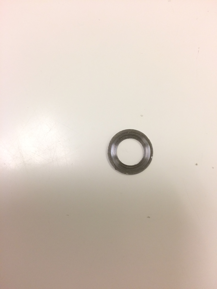

Otto F. schrieb: > Der Teil ist eine Beilagscheibe sehr dünn, Das klingt nach Anlaufscheibe: Abstand halten / Toleranzen ausgleichen.
dudu schrieb: > Klar Tankstellenbenzin bringt dich sofort um! Uffpasse! Ja, wenn man bedenkt, wieviele Verkehrstote es jedes Jahr gibt. Im Endeffekt sind da die meisten indirekt durch Tankstellenbenzin ums Leben gekommen.
Manfred schrieb: > Otto F. schrieb: >> Der Teil ist eine Beilagscheibe sehr dünn, > > Das klingt nach Anlaufscheibe: Abstand halten / Toleranzen ausgleichen. Sie gehört auf irgendeine Achse wahrscheinlich und ich habe auch eine Vermutung geäußert wo sie hin gehören könnte nur wenn das falsch ist kann ich mir das ganze Getriebe zerstören. Vielleicht hat ja einer eine Ahnung wo das sein könnte. Wie gesagt es flogen zwei Teile aus dem Gehäuse sofort beim Öffnen die anderen Teile sind noch genau dort wo sie waren. Der eine Teil war eine Spiral Feder, die weiß ich mittlerweile wo sie hingehört und bei der Beilagscheibe habe ich eben nur eine Vermutung.

Bei Deiner BM wird am Ring zum Zustellen der Schlagfunktion die Dichtung
hinüber sein. Im weiten Netz sollten von AEG BM Explosionszeichnungen

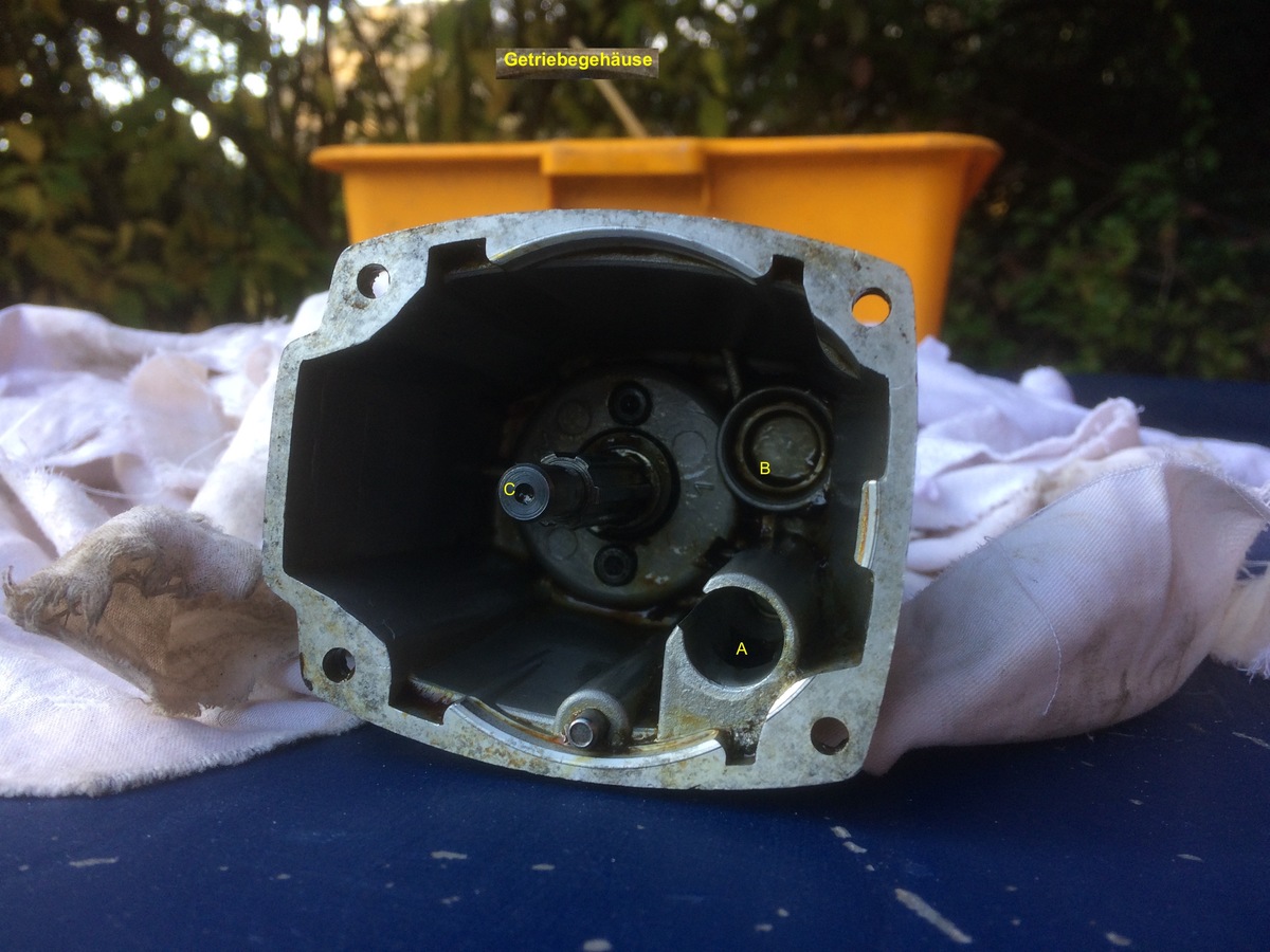

Anbei das Getriebegehäuse im gereinigten Zustand; Dichtungen sind in dem Gehäuse weit und breit nicht zu finden. Am Fuße der Welle C befindent sich ein Sprengring und darunter eine Beilagscheibe, die lassen sich frei drehen und wirken lose; Allerdings sind da keine Beschädigungen und Abriebe zu erkennen; Vielleich weiß hier jemand was diese beiden Teile für eine Funktion haben; Wenn man von Bohren auf Schlagen umstellt kommt diese Achse weiter heraus und ddie Beilagscheibe und der Sprengring haben noch mehr Spiel.
Da fällt mir auf dass bei einem Foto einige postings zuvor mir ein Beschriftunggsfehler passiert. ist https://www.mikrocontroller.net/attachment/434792/AEG_SB4_Hinterteil.JPG Da gehören C und B vertauscht! Das Kugellager ist daher korrekter Weise B1
Hallo! Bitte schaut Euch nochmal meinen Post mit den Bildern hier an Beitrag "Re: Fett wechseln , in sehr alter Bohrmaschine" Den Abdrücken auf der Beilagscheibe nach könnte diese zwischen B1 und B2 (zwischen Zahnrad und Kugellager) gehören.. Die 2te Möglichkeit .. nämlich C Rückseite kommt mir sehr riskant vor weil hier die Scheibe ganz nah an die Kanten der Antriebswelle kommt und dann die Scheibe beschädigt werden könnte zumal sie auf der Achse noch einiges Spiel hätte.(außerdem gibts dort keine plane Auflagefläche) In die seichte Vertiefung des Zahnrades B2 passt sie ganz genau, außerdem hätte sie auf Grund des Kugellagers kaum Reibung weil sich dieses ja mit der Achse mitdreht. Eine 3. Möglichkeit wäre noch an der Vorderseite der Springfeder dort liegt diese an dem gezahnten Teil der Welle(C2) auf und dort zwischen gezahntem Teil und Feder könnte die Beilagscheibe auch hingehören.)(Die Feder ist auf der Abbildung entfernt) Aber bitte sagt jetzt mal bitte Eure Meinung. Danke!
Ich habe jetzt Position 3 gewählt, weil ich Sinn und Zweck der Beilagscheibe zwischen B1 und B2 nicht nachvollziehen kann. Es gibt dort keine Reibung und das Fett im Kugellager halten ist w wohl auch nicht .. sonst hätte man dort ein geschlossenes Kugellager eingebaut; Ein anderes Kugellager gegenüber hat ja auch keine Beilagscheibe o. ä. Die Maschine isz jetzt ordentlich mit neuem Fett gefülllt, läuft anstandslos UND es kommt kein Fett mehr raus.

Gerät ist eine SB 4-500 (Habe ich in die 80 er jahre noch in der rep. Abteilung der AEG , repariert) Typ bezeichnung befindet sich auch mit id nr im abgeschraubter griff. Achtung ratsam ! alte eingebauter folienkondensator auch austauschen Super wertvolles Gerät mit hoher leistung. Habe vor kurzer zeit das explosivbild entsorgt da es keine ersatzteile Mehr schon lange gibt Kondensator kann man über conrad electr. Usw mit gleiche werte bestellen. Gerät wurde durch seine robustheit fürs antreiben von dem AEG zubehörkompressor auch verwendet. Auch kugellager am anker überprüfen. LG Charles
Otto F. schrieb: > Nach entfernen der Schrauben würde ich einfach mit den Händen die beiden > Teile gegeneinander drehen und wackeln; > Und möglichst waagrechthalten und LANGSAM auseinaderziehen, dann hast Du > die Chance alle Teile (auch Beilagscheiben) unschwer zuzordnen. > AEG hat alle Pläne dieser Maschine bereits vernichtet. Ich kann die Teile leider nicht gegeneinander drehen, weil sie unten noch mit einem Bolzen miteinander verbunden sind, den sieht man in dem Video ganz gut. Eine Explosionszeichnung des 500W-Modells habe ich hier gefunden: https://www.wmv-dresden.de/documents/AEG-AtlasCopco/sb_4-500. Charles schrieb: > Gerät ist eine SB 4-500 Schön, dass sich hier auch ein Profi eingefunden hat! Meine Maschine ist allerdings eine SB 4-350 aber wohl sehr ähnlich. Ich hab sie mit dem Fön erwärmt, sicherlich deutlich über 50°C. Im warmen Zustand konnte ich erstmals zwischen Bohren und Schlagbohren wechseln, was nach dem Abkühlen wieder nicht mehr geht. Leider ließ sie sich trotzdem nicht öffnen. An einer Ecke ist der Spalt kleiner als an den restlichen. Ich schalte natürlich immer auch wieder zwischen den Gängen hin und her beim Ziehen. Auch habe ich sie mit WD-40 geflutet, das hat aber nichts gebracht. Habt ihr noch Ideen, was ich machen könnte? Irgendwie wirkt es so, als ob da was verkantet wäre.
#6244370
Otto F. schrieb: > Du verwechselst das mit einem 2nd-handshop der alte Maschine restauriert > und wiede verkauft Nö, du verwechselst Nachhaltigkeit mit Fortschrittsignoranz.
#6279923
Wirtschaft schrieb: > Otto F. schrieb: >> Du verwechselst das mit einem 2nd-handshop der alte Maschine restauriert >> und wiede verkauft > > Nö, du verwechselst Nachhaltigkeit mit Fortschrittsignoranz. Und Du verwechselst Wirtschaft mit Raffkementalität! Warum soll ich billigstes Werkzeug neu kaufen, wenn das alte schon 30 Jahre gut funktioniert? Der Billigheimer schafft 30 Jahre meistens nicht, weil "Wirtschaft" nur noch auf Profit getrimmt ist. Ich habe Maschinen aus Anfang der 40er Jahre restauriert, die halten ganz sicher noch bis ich bei Elvis bin. Das schaffen neue wohl nicht. Ich habe mit viel Aufwand eine Hydraulikpresse gebaut (max. 50 Tonnen) die ich für etwas mehr Geld hätte auch kaufen können. Warum? Weil ich das kann! Also, wenn der TO das Ding reparieren will und kann, nur zu! Old-Papa
Till H. schrieb: > Otto F. schrieb: >> Nach entfernen der Schrauben würde ich einfach mit den Händen die beiden >> Teile gegeneinander drehen und wackeln; >> Und möglichst waagrechthalten und LANGSAM auseinaderziehen, dann hast Du >> die Chance alle Teile (auch Beilagscheiben) unschwer zuzordnen. >> AEG hat alle Pläne dieser Maschine bereits vernichtet. > > Ich kann die Teile leider nicht gegeneinander drehen, weil sie unten > noch mit einem Bolzen miteinander verbunden sind, den sieht man in dem > Video ganz gut. > Eine Explosionszeichnung des 500W-Modells habe ich hier gefunden: > https://www.wmv-dresden.de/documents/AEG-AtlasCopco/sb_4-500. > > Charles schrieb: >> Gerät ist eine SB 4-500 > Schön, dass sich hier auch ein Profi eingefunden hat! Meine Maschine ist > allerdings eine SB 4-350 aber wohl sehr ähnlich. > > Ich hab sie mit dem Fön erwärmt, sicherlich deutlich über 50°C. Im > warmen Zustand konnte ich erstmals zwischen Bohren und Schlagbohren > wechseln, was nach dem Abkühlen wieder nicht mehr geht. Leider ließ sie > sich trotzdem nicht öffnen. An einer Ecke ist der Spalt kleiner als an > den restlichen. Ich schalte natürlich immer auch wieder zwischen den > Gängen hin und her beim Ziehen. Auch habe ich sie mit WD-40 geflutet, > das hat aber nichts gebracht. > > Habt ihr noch Ideen, was ich machen könnte? Irgendwie wirkt es so, als > ob da was verkantet wäre. Toll dass Du die Explosionszeichnung gefunden hast!! Danke!!! Bitte stell doch ein Foto rein wo man die Stelle sieht wo Du die Maschine auseinander bringen willst. Beim Zerlegen hatte ich dieses Problem nicht, daher nehme ich an, dass da was klemmt oder Fett eingetrocknet ist.. Sind wirklich alle VIER Schrauben draußen? Vielleicht hat jemand noch zusätzlich eine Fixation vorgenommen (vielleicht eine zusätzliche Schraube oder so? Gangschalter ganz nach VORNE und dann drehen und wackeln! Ich würde sonst die Maschine ins Backrohr legen und zunächst mal auf 45 °C (Umluft) lange! erwärmen (30 Minuten). und dann wie oben nochmal probieren. ABER Ein paar scharfe Fotos von der Maschine, besonders von der "Problemstelle", könnten helfen
Charles schrieb: > Gerät ist eine SB 4-500 > (Habe ich in die 80 er jahre noch in der rep. Abteilung der AEG , > repariert) > Typ bezeichnung befindet sich auch mit id nr im abgeschraubter griff. > > Achtung ratsam ! alte eingebauter folienkondensator auch austauschen > > Super wertvolles Gerät mit hoher leistung. > > Habe vor kurzer zeit das explosivbild entsorgt da es keine ersatzteile > Mehr schon lange gibt > Kondensator kann man über conrad electr. Usw mit gleiche werte > bestellen. > Gerät wurde durch seine robustheit fürs antreiben von dem AEG > zubehörkompressor auch verwendet. > Auch kugellager am anker überprüfen. > > LG Charles Danke! Ich hab die Maschine jetzt wieder in Betrieb; und sie funktioniert einwandfrei; Allerdings bin ich mir nicht sicher ob ich die Beilagscheibe richtig eingebaut habe; Ich habe Sie an das vordere Ende (Bohrrichtung) der Spiralfeder gesetzt (dahinter wäre mir zu riskant gewesen,weil sie da die Antriebswelle(Zahnstange) aus dem Motorraum berühren kann. Weißt Du vielleicht noch wie Du es gemacht hast? Danke! auf der hier verlinkten explosionszeichnung https://www.wmv-dresden.de/documents/AEG-AtlasCopco/sb_4-500. (man muss die Daten nochmal eingeben) ist das zu undeutlich.
Was habt ihr euren armen Maschinen blos angetan? Hab eine alte AEG SB2-420 (2-Gang mit Schlagbohrwerk) als Zweitgerät. Funktioniert tadellos. Nur einmal den Schalter repariert. Ist natürlich kein Bohrhammer. Hauptgerät ist eine AEG Pneumatic 3000 Super X2 von 1998. Bei der SB2-420 tritt am Ring zur Einschaltung des Schlagbohrwerks etwas öliges Fett aus. Besser als wenn Staub eindringt. Grüße von petawatt
Horst S. schrieb: > Was habt ihr euren armen Maschinen blos angetan? repariert überaltertes Fett entfernt durch neues ersetzt. Funktioniert super! kommmt kein Fett mehr raus. Details siehe oben!
Die letzten Wochen waren etwas turbulent, aber gestern hatte ich endlich wieder Zeit, mich der Bohrmaschine und den inzwischen dazugekommenen Beiträgen hier zu widmen. Vorweg: Ich habe festgestellt, dass ich in Stahlbeton bohren muss, und mir dafür einen Bosch-Bohrhammer GBH 2-26 F gekauft. Zum Thema: Gestern habe ich das Getriebegehäuse der AEG als letzten Versuch noch einmal in den Ofen gelegt, die Temperatur auf etwa 90°C erhöht und über eine Stunde gewartet. Überraschenderweise fiel es dann förmlich auseinander! Die fragliche Unterlegscheibe ist dabei am Fett hängen geblieben, sodass ich ein Foto von ihrer korrekten Lage machen konnte. Sie sitzt auf der Welle mit der Feder, man legt sie beim Zusammenbau auf die Feder auf (siehe Bild). Nun noch eine Frage: Was für ein Fett sollte man nehmen? Ich habe verschiedenes gelesen, der Ersteller des Videos oben empfiehlt NLGI 2, anderswo habe ich gelesen, dass das für Getriebe zu fest sei, beim ersten Einschalten von den Zahnrädern geschleudert würde und dann nie mehr schmiert. Was habt ihr benutzt?
#6336005
Till H. schrieb: > > Nun noch eine Frage: Was für ein Fett sollte man nehmen? Ich habe > verschiedenes gelesen, der Ersteller des Videos oben empfiehlt NLGI 2, > anderswo habe ich gelesen, dass das für Getriebe zu fest sei, beim > ersten Einschalten von den Zahnrädern geschleudert würde und dann nie > mehr schmiert. Was habt ihr benutzt? Es gibt spezielle "Fließfette" dafür, ich nehme immer ein Gemisch aus etwas Öl und Wälslagerfett. Allerdings fahre ich mit den Maschinen auch keine Produktion. Besser als das originale Krümelfett ist das allemal. Old-Papa
#6577067
Hallo Ottowire, schönen Dank für diesen Thread. Da ich ebenfalls eine AEG SB4-500 zerlegen möchte, bin ich auf dieses Forum gestoßen. Zu der Scheibe kann ich sagen, dass diese auf die Abtriebswelle gehört, auf der auch das Bohrfutter aufgeschraubt ist. Sie dient als axialer Anlauf für die Feder (aber ich glaube das ist eh schon geklärt?!). Ich habe zum Zerlegen der Maschine noch eine Frage. So wie ich die Forumsregeln verstehe, sollte ich dazu einen neuen Beitrag erstellen, was ich auch gerne tun werde. Werde diesen dann "Fett wechseln in sehr alter Bohrmaschine - Teil 2" taufen. Ich würde mich freuen, wenn Du mir weiterhelfen kannst. Schöne Grüße - Henne
Till H. (Firma: Student) (till_h)12.07.2020 13:33; Die Dichtung schaut aber nicht gut aus. Da wunderts mich nicht, dass bei Erwärmung Fett austritt. Als Ersatz hat sich bei mir Milchtütenkarton bewährt. Oder wenn was breiteres gebraucht wird, gibts auch mal so 1,5 oder 2Liter mit Billigwein, Saft.
Bezüglich Fettaustritt war dort wo diese Pappdichtung ist eigentlich kein Festtaustritt sondern nur in Bohfutternähe
Lage der Unterlegescheibe lt Bild bei Dir: Das ist bei Dir anders; Die Positionen der Aufnahmen sind anders als bei meiner
Otto F. schrieb: > Bezüglich Fettaustritt war dort wo diese Pappdichtung ist eigentlich > kein Festtaustritt sondern nur in Bohfutternähe Für die Auferstehungsgeschichte bist Du ganz nahe dran, aber dennoch etwas zu früh.
Fettaustritt kommt oft von einem verstopften Druckausgleich! Wenn das Getriebegehäuse wirklich luftdicht wäre, würde es durch die Erwärmung des Innenlebens/Luft platzen. Daher gibt es an jeder Maschine eine Druckausgleichsbohrung, die meist in Richtung Motor liegt. Oft ist da ein Stück Filz o.ä. drin, damit kein Dreck ins Getriebe kommt. Wenn diese Bohrung verstopft, drückt es das Fett an allen Ecken und Enden aus dem Getriebe.
