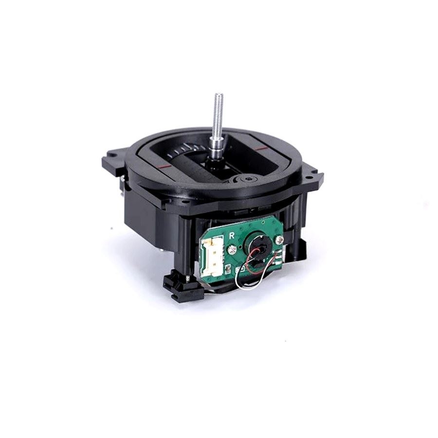

Ich habe folgendes Problem:
Ich habe einen Linear-Hallsensor (Drehwinkelsensor )mit einem  einer
Ausgangsspannung von 0,400V – 1,7V .
Ich brauche aber für die auswertende Elektronikschaltung dahinter einen
Spannungsbereich von 0,3 V-2,25 V.
Wie kann ich den Spannungsbereich am besten, schnell und
temperaturstabil anpassen?
Kennt jemand  ein IC Modul für sowas ?
Es sollte klein und kompakt sein, da ich wenig Platz im Gehäuse habe.

Gast #6029602
kannst Du nicht einen anderen Hallsensor nutzen?
SS495 zB hat ne Spannbreite von etwa 0.5-4.5V bei 5V Eingang
und 640 Gauss
und falls es ein vorgefertigtes Modul ist,
ggf lässt sich der Magnet selbst gegen einen stärkeren tauschen.
gibt ja mittlerweile die winzigsten Magneten mit erstaunlichsten Werten.
Ansonsten wird's ggf tatsäcjlich eng mit den Optionen wenn der OpAmp
raus ist bei Dir.

Gast #6035312
sid schrieb:
> gehe ich recht in der Annahme dass Du das in einen 10bit AD jagst?
Ehrlich gesagt weiß ich das nicht was Graupner da verbaut hat.
Original liegt hier ein Spannungssignal von 0,3 V-2,25 V von einem Poti
kommend an.
Dieses Poti wollte ich durch einen Hallsensor (Gimbal mit Hall
Drehwinkelsensor) ersetzen.
Mit dem Spannungsbereich von 0,400V – 1,7V kann die Graupner Funke aber
nichts anfangen, d.h.
ich kann die Gimbals nicht kalibrieren.
Deshalb möchte ich den Spannungbereich anpassen.
Mir stellt sich die Frage, ob ich hier auch auf Potentialtrennung achten
muss.
Kann ich das Gimbal-Signal direkt verwenden auch wenn der OPV an
derselben Masse wie der Hallsensor hängt?

Gast #6035741
sid schrieb:
> Aha.. könntest Du mal n Foto vom FB Innenleben machen und Modell nennen?
> Und idealerweise das Modell des Gimbals mindestens des verwendeten
> Sensors
Bilder kann ich zurzeit keine machen, da ich nicht zu Hause bin.
Erst am Wochenende wieder. Es ist aber eine Graupner MX-16 hott.
Und dieses Gimbal habe ich.
https://www.hobbyrc.co.uk/jumper-t16-hall-sensor-gimbals
Der Hallsensor hat keine Typenbezeichnung.
> kommend an.
Ich befürchte, du bist völlig auf dem Holzweg.
Ein Poti muss keine Spannung liefern, es ist ein veränderlicher
Widerstand.
Und ja nach Schaltung kann es völlig unterschiedlich ausgewertet werden,
z.B. in Impulsen.
Dann stimmen deine gemessenen Gleichspannungen sowieso nicht mit dem
originalen Spannungsverlauf überein.
Nur wenn das Poti zwischen plus und Masse geschaltet ist und der
Schleifer in die Auswerteschaltung geht, kann man versuchen ein passende
emulierte Spannung an den alten Schleiferkontakt zu legen.
Aber es gibt auch 100 Auswerteschaltungen, die mit einer Spannung nichts
anfangen können.
Also erstmal rausfinden, wie das Poti ausgewertet wird, Schaltplan
abzeichnen, Spannungsverläufe an den Potianschlüssen (an allen) mit dem
Oszilloskop messen.
Dann weiterdenken
