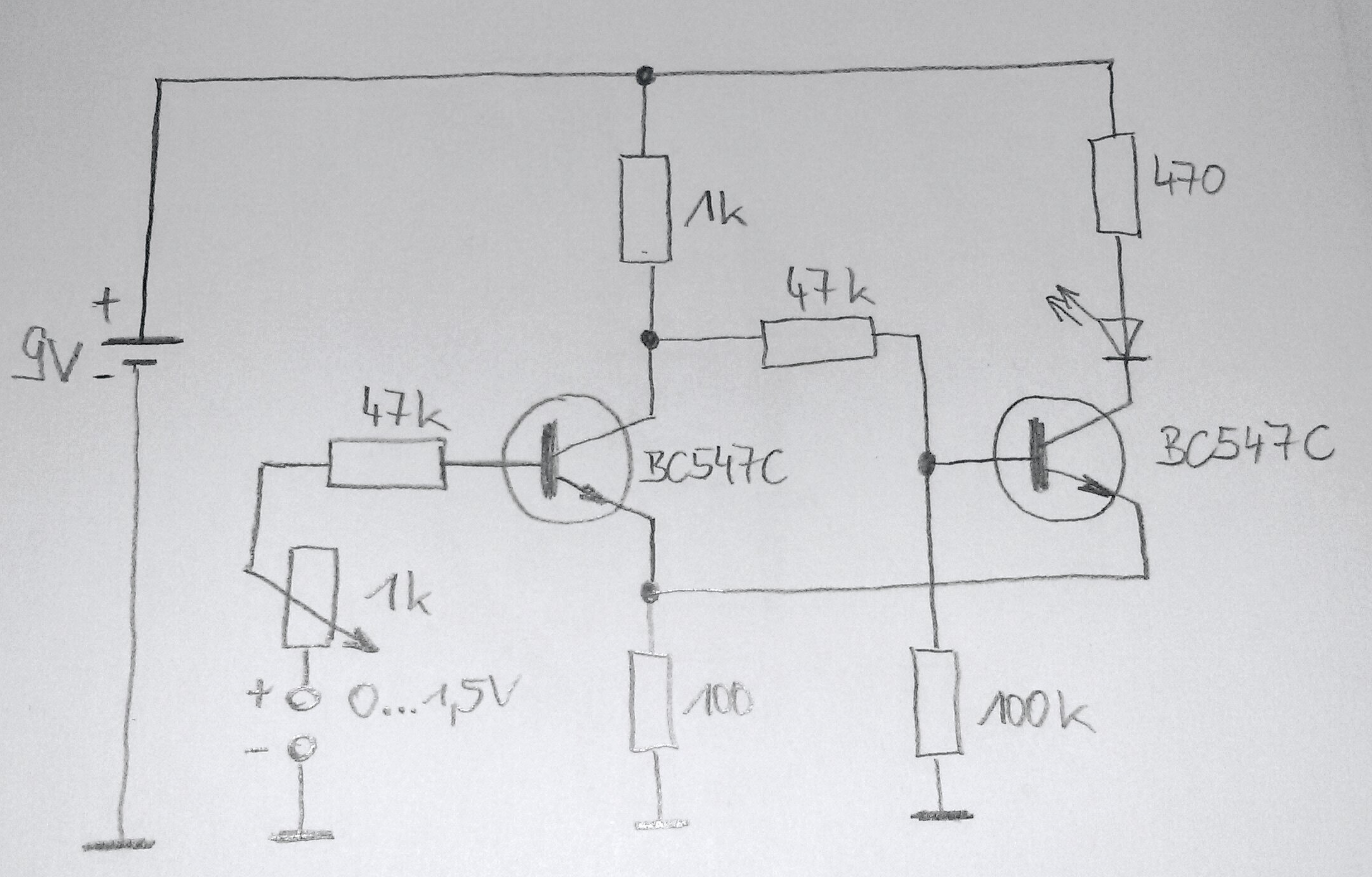

Ein herzliches Hallo an alle!
Ich bin nicht vom Fach, habe fast Null Ahnung von Elektronik, muss aber
kurzfristig eine kleine Schaltung aufbauen, welche die Spannung an einer
AA-/Mignonzelle überwacht, während diese entladen wird. Fällt die
Spannung dann unter 0,8...1 V soll eine LED das fertige Entladen
signalisieren, indem sie ausschaltet-während des Entladens soll sie
leuchten. Das ganze wird mit einem 9V-Block betrieben.
Habe mir Schaltungen aus dem Forum "besorgt" und abgewandelt, mit meinen
sehr geringen Grundkenntnissen... könnte mir jemand kurzfristig helfen
und schauen, ob das so funktionieren würde oder was ggf. zu verändern
wäre?
Vielen herzlichen Dank schon an dieser Stelle!
von oszi40 (Gast)
Schlecht, der Schmitt-Trigger schaltet so recht ungenau. Bestimmt
findest Du noch eine bessere Lösung mit OPV und Komparator? Etwa so?

von MaWin (Gast)
Nein.
Die Prinzipschaltung ist ok, aber die LED aus wenn die Spannung hoch
genug ist.
Und die Schaltschwelle liegt je nach Batterieladezustand (ein 9V Block
hat 9V bis 5.6V) bei 100 Ohm x ( 8.3 bis 4.9V / 1100 Ohm) + 0.7V also
1.45V bis 1.14V. Die 1k müssten also 4k7 sein, und die
Versorgungsspannung sollte stabilisierte 5V aus einem LM2951-5
Spannungsregler kommen und die LED muss mit einem weiteren Transistor
invertiert werden.

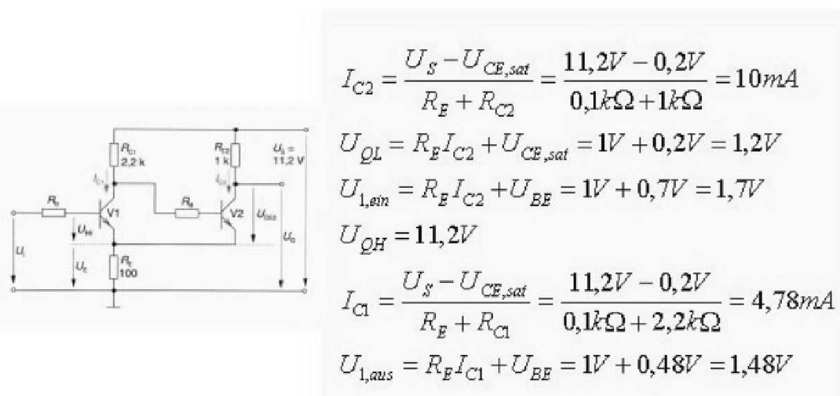

von Karl B. (gustav)
man muss schon einige Zeit im Netz suchen, ehe man ausreichende
Berechnungsgrundlagen zu Schmitt-Trigger findet, mit denen man auch
etwas anfangen kann.
Hier etwas Brauchbares:
Siehe Bild.
> Michael P. schrieb:
> Aua! Siehe Bildformate!
OK aus mehr als 1MB 20 kB machen.
Jetzt kannst Du individuell anpassen.
(Es gibt noch einen Trick, mit dem die Umschaltung besser funktioniert:
Ein Kondensator auf den Basiswiderstand von T2.)
ciao

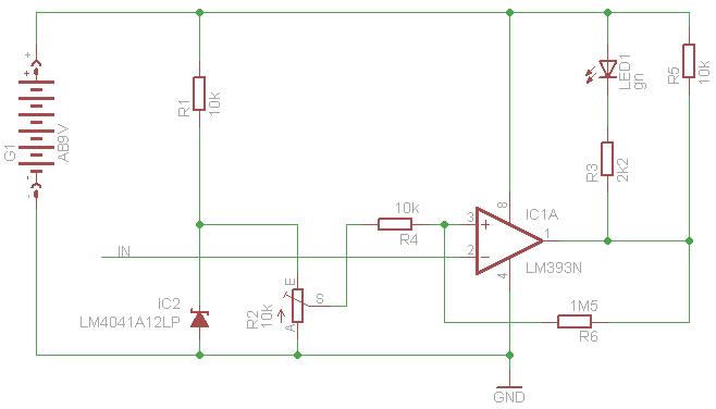

OK. Aber selbst dann macht man das anders. Man nimmt einen OPV oder
Komparator und eine passende Referenzspannungsquelle.
Siehe Anhang. Mit R2 kann man die Schaltschwelle zwischen 0-1,2V
einstellen.
Alle Teile sind absolut einfach und preiswert verfügbar und leicht auf
Lochraster zu löten.
von Michael P. (michapw)
Herzlichen Dank für die vielen Ideen und Vorschläge!
Leider finde ich für den LM4041A12ILP keine Bezugsquelle... es gibt ihn
aber in anderen Bauformen, ich nehme einmal an, das würde auch
funktionieren...
Wie berechne ich aber die ganzen Widerstände neu, wenn sich die
Eingangsspannung von 9 V beispielsweise auf 5 V reduzieren würde? Mit
den ganzen Datenblättern kann ich leider nichts anfangen.
Allen ein schönes Wochenende!
von Falk B. (falk)
Conrad 1259636 - 62
Gar nicht, die Schaltung geht dann immer noch, die hat genug Reserven.
von Helmut S. (helmuts)
Da muss man nichts neu berechnen. Durch die Verwendung einer
Referenzspannungsquelle ist die Schaltspannung unabhängig von der
Versorgungsspannung.

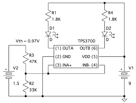

von Joe F. (easylife)
Auch ein schöner Komparator für diesen Zweck ist der TPS3700.
Erhältlich z.B. bei RS-Components.
Der hat 2 Ausgänge mit denen man beide Zustände (Spannung über Soll,
Spannung unter Soll) anzeigen kann. Wenn man nur eine LED will, lässt
man die andere einfach weg.
Eine 0.4V Spannungsreferenz ist enthalten, so dass die externen Bauteile
auf ein Minimum reduziert werden können.
Eine 5mV Hysterese ist ebenfalls bereits eingebaut.
