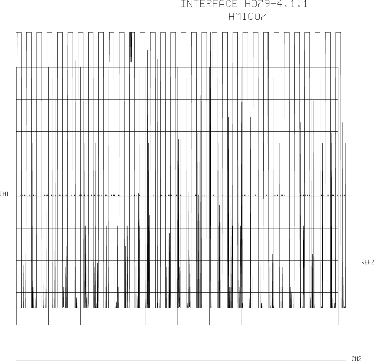

Habe ein Hameg HM1007 Oszilloskope erworben und hinten steckt ein HO79-4
Interface dran. Aber PC-Software zur Nutzung fehlt und im Web ist nichts
mehr zu finden.
Hat jemand noch die mitgelieferte SP91 Software irgendwo oder vielleicht
gibt es auch Alternativen dazu.
Das ist jetzt mein letzter Versuch, wäre Schade wenn ich den vollen
Funktionsumpfang nicht nutzen kann.
Also:
HILFE :-()

Die Software ist wohl für das Interface erstellt worden, welches beim
Projekt erwähnt wird.
Ich habe aber schon so ein von Hameg stammendes Interface "HO79-4". Man
kann wohl die Software anpassen, aber im Moment ist dafür bei mir
einfach keine Zeit.
Wenn etwas mehr Zeit wieder ist, werde ich aber auch deinen Vorschlag
genauer anschauen, das macht einen sehr guten Eindruck was da jemand
erstellt hat.
Vielleicht hat ja doch jemand noch die SP91 Software von Hameg irgendwo
rum liegen...

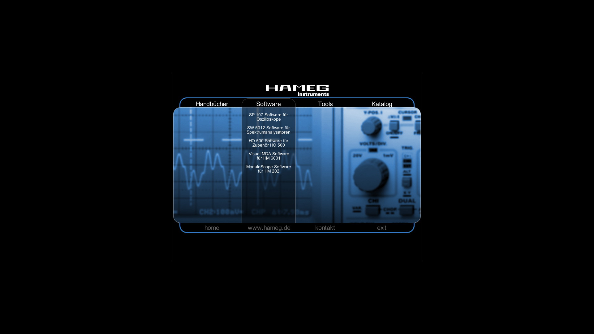

von Der Zahn der Zeit (Gast)
Zufällig habe ich kürzlich entdeckt, dass ich eine Original-CD
offensichtlich zum HM1507-3 habe. Darauf sind Tools, Handbücher und
Software, unter anderem auch "SP 107 Software für Oszilloskope". Könnte
sein, dass es mit der geht.
die HO79,4 Schnittstelle wird unter dem SP107 nicht laufen.
Ralph Berres

von Geraten (Gast)
Runtime Error 200: Division by zero
TP CRT-Patch:
http://www.rathlev-home.de/sources/pascal.html

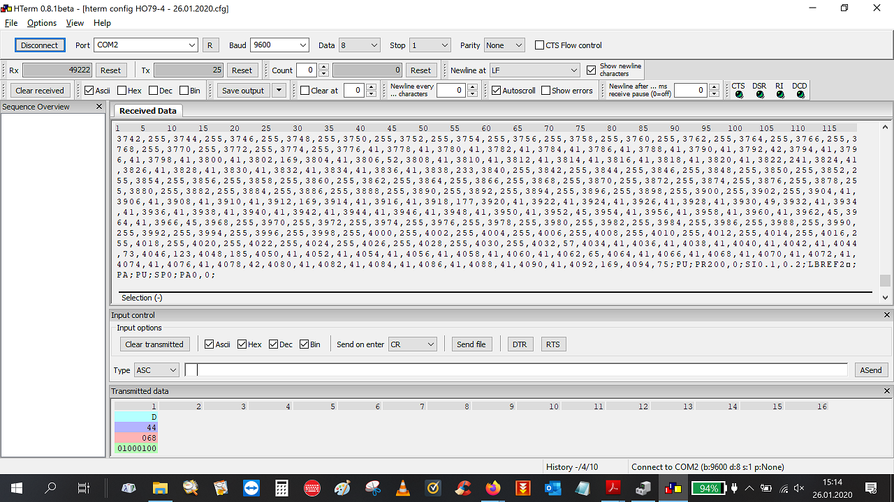

von Winfried H. (Firma: n/a) (wgh52)
Hallo Mikrocontrollerfreunde,
was bin ich froh diesen noch recht aktuellen Thread gerade gefunden zu
haben und so nette, hilfsbereite Leute in diesem Forum zu treffen!
Ich benutze auch einen HM1007-1 und habe mir gerade ein HO-79-4
Interface inkl. Originalnetzeil gekauft. Angeschlossen habe ich das über
ein USB->RS232 Interface
(http://www.vtopu.com/product3/showproduct.php?id=69) und Switch I = 1
(PC Betrieb) Switch II = 0 (9600bd) eingestellt.
Ich habe versucht das mit der SP107E Software zu verheiraten, den Serial
port laut HO-79-4 Manual kontrolliert, auch Flow-control auf "Xon/Xoff"
gestellt, bekomme aber immer "Unit not found".
Mich wundert, dass die Fehlermelung "Unit not found" auf einen
Kommunikationsfehler weist und nicht irgendwie auf eine
Softwareinkompatibilität...
Ich muss jetzt noch nachschieben, dass ich vor einem Moment auf Hinweis
eines Freundes mal in "About" der S/W nachgesehen habe und in der
dortigen Liste zwar HM-407 und HM-507 gefunden habe (die mir ähnlich
erscheinen), aber ausgerechnet der HM-1007 nicht verzeichnet ist. Gibt
es für den extra Software, eine andere Version oder vielleicht gar
keine?
Habe ich also fehlinvestiert und kann den HM-1007 nicht mit PC
betreiben?
Vielen Dank, dass Ihr bis hierher mitgelesen habt, ich hoffe auf
Antworten, die mich evtl. doch noch weiterbringen...
Beste Grüße,
Winfried
von Ralph B. (rberres)
> betreiben?
Du hast in zweierlei Hinsicht fehlinvestiert.
1. Der HO79-4 kann meines Wissens nicht direkt auf einen Laserplotter
ausdrucken. Oder doch? Ich hatte den HO79-7. Ist der HO79-7 ein HO79-4
mit isolierter Schnittstelle?
2. Das ist der gewichtigere Grund.
dieses Modul der HO79ger Serie wird von der Software SP107 nicht
unterstützt.
Dazu passend wäre die alte Dos-Software SP91. Diese läuft aber nicht
unter Windos ( auch nicht in einer Dosbox ), sondern nur auf einen
Dos-Rechner.
Der Rechner darf auch keine schnellere  Taktfrequenz als 100MHz haben,
sonst gibt es einen Runtimefehler, sobald das Programm eine
Schnittstelle aufruft.
Es gibt hier im Forum aber einen ehemaligen Hameg-Entwickler, welches
dir dazu eventuell mehr erzählen kann.

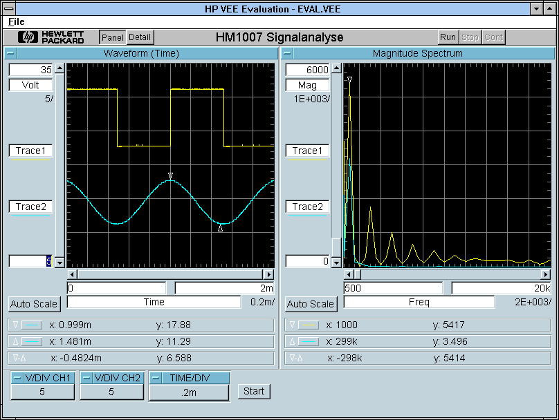

Was aber eventuell geht. Du kannst dir ein Computerprogramm selbst
schreiben und den Scope damit auslesen.
Hier mal ein Programm was ich damals in HP Instrumentbasic E2200
geschrieben hatte.
Vielleicht kann man das ja als Vorlage für das Visualbasic von Microsoft
nehmen, oder man schreibt es in C um.
Die Zeilen mit  ASSIGN @Hameg TO 711 müsstest du dann so anpassen, das
dein Programm auf die RS232 Schnittstelle zugreift. Hier kann ich dir
aber nicht schreiben wie das geht.
Eventuell must du die Feldgröße auch anpassen. der HM502 hatte nur 1000
Punkte auf der X Achse der HM1007 aber 2000 Punkte.

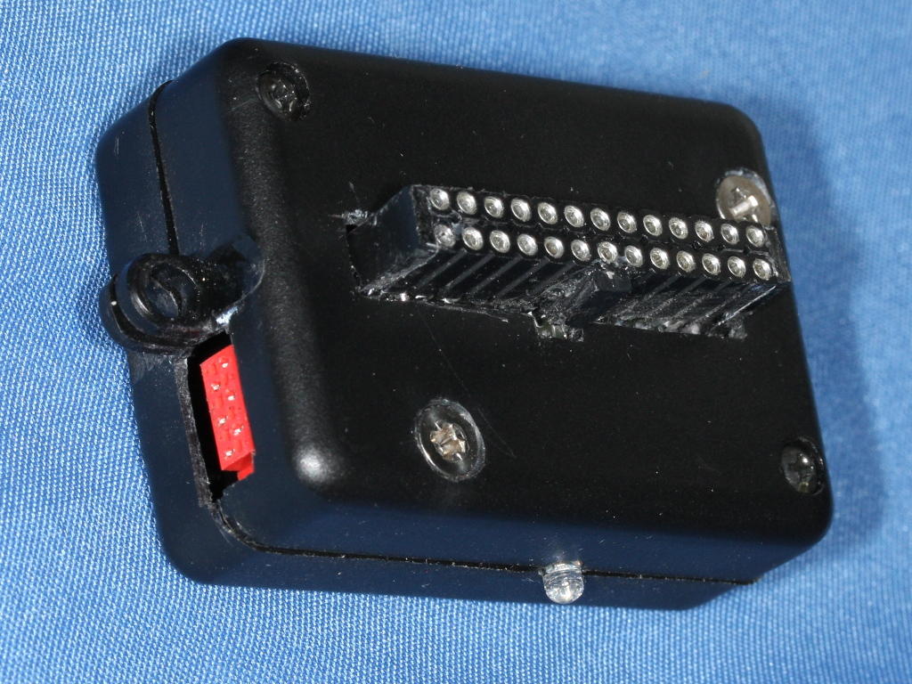

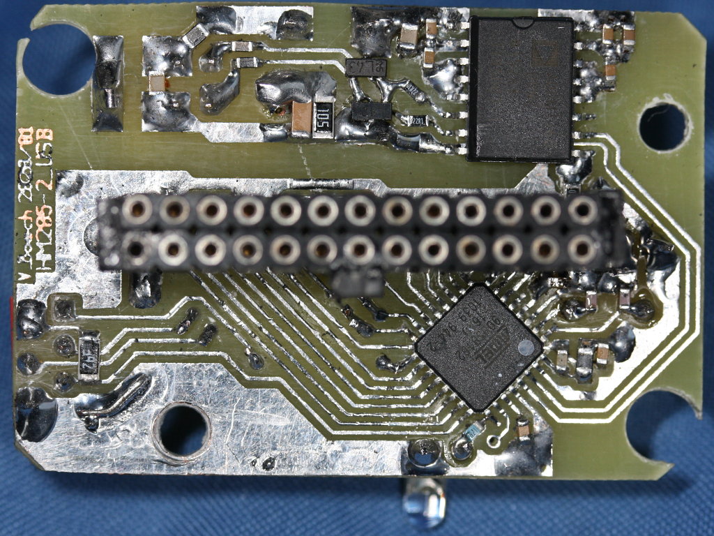

P.S.: Ich besitze selber seit 1987 ein HM205-2, welches eine ähnliche
propritäre Schnittstelle besitzt wie das 1007. Mit einem einfachen
AT90S8515-Board (uralter Atmel AVR) habe ich mir vor knapp 20 Jahren
einen Umsetzer nach RS232 gebaut.
Die Anleitung findet sich noch auf meiner Homepage:
https://www.dr-bosch.com/volker/hm205/index.html
Hallo Volker,
deinem Rat folgend
Volker B. schrieb:
> HAMEG 408 und HO79-4 Interface
http://www.elektronik-kompendium.de/forum/forum_entry.php?id=57926&page=0&category=all&order=time
habe ich dem Oszi mit Interface Daten entlocken können:, siehe
HTerm_Download.png. Das ist schonmal ein erster Erfolg, weil das
Interface an sich funktioniert!
Die als plt gespeicherten Daten kann ich bisher aber nicht verarbeiten,
plt Konvertierungsprogramme meckern/scheitern.
Aber einen Schritt weiter bin ich. Vielleicht muss ich noch was an den
Interfaceeinstellungen ändern, denn man kann da wohl direkt einen HPGL
Plotter anschließen, ich les das nochmal.
Grüße,
Winfried

von Volker B. (Firma: L-E-A) (vobs)
> HTerm_Download.png.
Das ist HPGL. In der letzten Zeile, der Befehl PU heißt PenUp.
Poste doch bitte hier mal die geladene Datei als Textdatei. Oder schicke
Sie mir per eMail.
Nein, das ist HPGL. Welches Konvertierungsprogramm verwendest Du?
Grüßle
Volker
Hallo Freunde,
danke für's Engagement!
Ich habe Programme und einen on-line Dienst zum Konvertieren der .plt
Datei versucht. Alle melden Fehler und ich kenne mich halt nicht aus...
- https://convertio.co/de/plt-jpg/ scheitert mit der JPG Konvertierung
- HPGL viewer (nach Dateianwahl output_2020-01-26_15-09-01.plt kommt
Fehlermeldung: PCX viewer funktioniert nicht mehr)
- XnView Classic (erkennt das Dateiformat nicht)
Also hänge ich mal die Datei hier an, bevor ich Ralphs Vorschlag
nachgehe.
Grüße,
Winfried

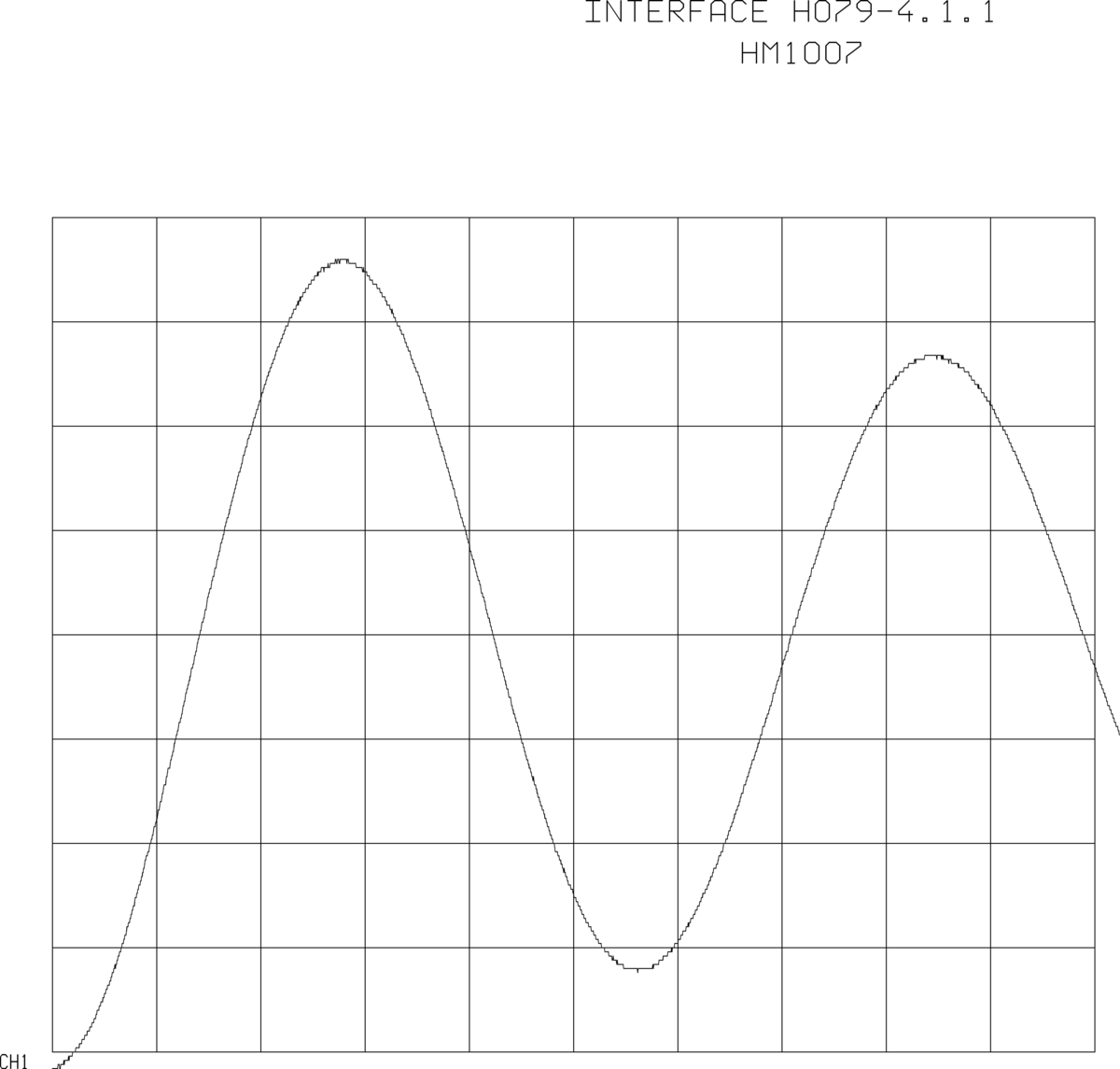

hp2xx konvertiert ohne Fehlermeldung, aber das Ergebnis sieht etwas
merkwürdig aus.
Hier die zugeh. Ausgaben des Programms:
Reading HPGL file
Writing Cmd: 1 2 5 10 20 50 100 200 500 1k 2k 5k Page number 1 of range 0 - 0
HPGL commands read: 80
HPGL command(s) ignored: 0
Unexpected event(s):  0
Internal command(s):  6483
Pens used: 1 2 3 5
Max. number of pages: 1
Width  x  height: 200.00 x 193.14 mm, height adapted
Coordinate range: (499.902, 585) ... (7463.1, 7309.3)
Grüßle
Volker
von Dings vom Fach (Gast)
https://anyconv.com/plt-to-pdf-converter/
Datei startet mit "FF D8 FF E0", also .pdf in .jpg umbenennen. Keine
Ahnung, ob die Daten 100% korrekt dargestellt werden.
Danke Leute!
Also wir haben erstmal ein Konvertierungsergebnis, in dem zumnindest mal
sinnvolle Texte stehen, es kann also nicht kompletter Nonsense sein ;o)
PDF ist zwar nicht "mein" Zielformat, png oder jpg oder bmp wäre mir
lieber, aber das ist zunächst nachrangig und scheint mir relativ trivial
lösbar.
Dings vom Fach schrieb:
> Keine
Weis ich nicht ob das richtig ist.
Was mir auffällt, ist die Tatsache , das die Kurve das Gitterfeld oben
verlässt. Sie scheint insgesamt nach oben verschoben zu sein. War das
Original auf dem Bildschirm auch so? Dann sind die Gitterlinien wohl vom
Programm falsch gesetzt worden. Wird das Gitterfeld in dem HM1007
elektronisch durch den Elektronenstrahl geschrieben? oder sitzt vor der
Oszillografenröhre eine Plexiglasblende mit dem eingeritzen Gitterfeld,
oder ist das Gitterfeld in der Röhre selbst fest eingebettet? ( was ich
vermute ).
Am Anfang muss  die Angabe stehen, welche Größe der Rahmen und welche
Größe das eigentliche Feld hat. Keine Ahnung ob das bei deiner Datei
richtig ist.
Ich hänge mal eine in TXT umbenannte Plotdatei dran, welche sich mit dem
Texteditor lesen lässt. Sie stammt von dem vektoriellen Netzwerkanalyzer
HP8752 und stellt ein Smithdiagramm plus normales XY Diagramm dar.
Die ersten Zeile geben das Format an.
;;;;DF;IM;IP250,279,10250,7479;SC0 ,4095 ,0 ,4212 ;;PU;VS;SP1;;PU;
Erst dann kommt die eigentliche Kurve
PA0,0;PA244 ,264 ;PD;PA244 ,264 ;PA244 ,264 ;PA260 ,428 ;PA276 ,496
;PA292 ,544 ;PA308 ,588 ;PA324 ,618 ;PA340 ,646 ;PA356 ,674 ;PA372 ,682
;PA388 ,702 ;PA404 ,724 ;PA420 ,752 ;PA436 ,754 ;PA452 ,772 ;PA468 ,788
;PA484 ,810 ;PA500 ,822 ;PA516 ,852 ;PA532 ,874 ;PA548 ,896 ;PA564 ,926
;PA580 ,948 ;PA596 ,974 ;PA612 ,990 ;PA628 ,1010 ;PA644 ,1032 ;PA660
,1050 ;PA676 ,1062 ;PA692 ,1074 ;PA708 ,1088 ;PA724 ,1098 ;PA740 ,1106
;PA756 ,1110 ;PA772 ,1116 ;PA788 ,1116 ;PA804 ,1118 ;PA820 ,1116 ;PA836
,1112 ;PA852 ,1108 ;PA868 ,1106 ;PA884 ,1100 ;PA900 ,1094 ;PA916 ,1092
;PA932 ,1090 ;PA948 ,1090 ;PA964 ,1096 ;PA980 ,1102 ;PA996 ,1112 ;PA1012
,1126 ;PA1028 ,1140 ;PA1044 ,1158 ;PA1060 ,1178 ;PA1076 ,1194 ;PA1092
,1212  usw.
zum Schluss kommt die Beschriftung des Feldes und der Kurven gefolgt von
 SP2;;PU;PA0,0LT;SP0;PU
Ralph Berres
> verlässt.
Die "komische" Kurve (grün) ist die Referenzkurve. Ich vermute, dass
diese noch nicht initialisiert wurde und zufällige Daten enthält. Im
HPGL-File taucht oft der Wert 255 auf.
Wobei mir meine hellseheischen Fähigkeiten noch nicht erlauben,
festzustellen ob diese Referenzkurve aus dem Oszi oder aus dem Interface
kommt.
Der TO sollte vielleicht zuerst einmal das Handbuch von Oszi und
Interface lesen (und verstehen), bevor weitere Trial-&-Error-Versuche
unternommen werden -- und anstatt über das "ungeliebte" PDF-Format zu
jammern, könnte man sich ja mal das von mir vorgeschlagene hp2xx
angucken. Lt. Manpage werden untestützt:
mf,cad,dxf,em,emf,epic,eps,escp2,fig,jpg,gpt,hpgl,rgip,pcl,pcx,pic,img,p
bm,png,pre,svg,tiff,pdf,nc
Grüßle
Volker.
die grüne Referenzlinie unterhalb des Gitterfeldes ist mir erst jetzt
aufgefallen.
Das bestärkt mich in der Annahme, das im Header die konfiguration des
eigentlichen Datenfeldes viel zu groß eingestellt wurde.
Aber das aus der Ferne rauszufinden ist ziemlich mühselig. Dazu müsste
man im Header versuchen die entsprechende Zahlen von Hand zu ändern und
dann anzeigen lassen.
Das innere Feld mit den Kurven müsste 2048*256 groß sein das äusere Feld
ein wenig größer
ich schätze mal 2500*300. das müsste man probieren.
Kann es sein das die Schnittstelle nicht auf HPGL sondern PCL steht?
Ralph Berres
Ach Leute,
ich bin doch willig alles richtig zu machen! Ich bitte noch um Geduld
mit meiner Inkompetenz, ich lerne gerade, hatte mit dieser Technikseite
bisher nicht zu tun... Über pdf habe ich übrigens nicht wirklich
gejammert, sondern gesagt es wäre zwar nicht mein Zielformat aber kein
Problem - Format ist eine lösbare Nebensache...
Gut! Der Referenzspeicher und dessen setzen ist im HM1007 Manual
beschrieben, leider war mir noch nicht klar wozu der dient. Natürlich
werde ich mich weiter und genauer mit dem HM1007 Digitalbetrieb befassen
und hoffe, dass ich alles gut genug verstehen werde um erfolgreiche
Plots zu erzeugen. Auch das hp2xx werde ich natürlich in diesem Zuge
nutzen und melde mich ab ca. Do. wieder.
Danke für Eure Hilfe!
Winfried
Hallo liebe Helfer,
nur ganz schnell, weil ich weg muss:
Anbei der erste sinnvolle Screenshot! Konvertiert mit
"https://anyconv.com/plt-to-pdf-converter/";. Sieht genau aus wie auf dem
Bildschirm! Mir fehlt jetzt nur noch die Skalenbeschriftung, ich weis
aber nicht ob das überhaupt geht...
Wie auch immer - ich bin begeistert!
Danke Euch nochmals und viele Grüße,
Winfried
Hallo Winfried,
> Bildschirm!
Schön, Glückwunsch!
Das Interface am Oszi kann weder die Stellung der Zeitbasis noch die
Stellung der Y-Verstärkung übertragen. Da musst Du selber Hand anlegen,
oder nach dem Ausdruck zum Bleistift greifen.
Das selbe Problem hatte ich mit meinem HM205-2. Deshalb kann ich bei
meinem Programm diese beiden Werte als Parameter übergeben.
Grüßle
Als vorläufigen Abschluss poste ich hier noch meine Vorgehensweise für's
Hameg HM1007/HO97-4 Screenshot erstellen:
- RS232 Verbindung herstellen (9600bd, 8bit, 1stop, no parity, Xon/Xoff)
- "HTerm" (Terminalprogramm) starten und ggf. einrichten (ich habe mir
ein passendes *.cfg abgespeichert)
- Gewünsachte Oszi Messung einstellen
- HM1007 DigMode einschalten
- "Reference" setzen
- Mit "Single shot" ScreenShot in den Scopespeicher laden
- In HTerm einen Download mit "DIG" Befehl im "Input Control" feld
starten
- „Received Data“ im „RAW“ Format mit „Save Output“ als „*.plt"
speichern (die Daten sind HPGL Vektorgrafik für Plotter)
- Auf „https://anyconv.com/plt-to-pdf-converter/“ gehen, dort die *.plt
Datei hochladen, Konvertierung starten und Ergebnis herunterladen
- PDF-Datei vom „Downloads“ Ordner ins gewünschte Zielverzeichnis
verschieben und *.pdf in *.jpg umbenennen
- Das Bild ist jetzt betrachtbar und bearbeitbar, hat ca. 5kx5k
schwarz/weiß Pixel.
- Optional (z.B. in Paint) die Bitmapgröße wunschgemäß anpassen
Soweit mein Vorgehen, leider sind die Scopeeinstellungen nicht
einblendbar, aber vielleicht findet sich ja doch noch ein Weg wie das
machbar ist ... Und vielleicht nützt oben zusammengefasstes ja mal
jemandem.
Grüße,
Winfried
von Uwe B. (uwebre)
als kleine Anregung:
ich habe vor ~25 Jahren ein Interface für das Hameg 1007 gebaut.
Schick mit 87C51 und in Assembler. Optoisoliert. Das Interface sendet
auf Kommando den Inhalt des 1007-Speichers (beide Kanäle + Referenzen, 4
x 2048 byte) als Binärdaten auf die serielle Schnittstelle.
Zur Visialisierung gab es zunächst ein selbstgestricketes DOS-Programm,
später habe ich HP VEE (heute Keysight, war ein beschränktes Demo)
verwendet, damit war dann z.B. FFT möglich was die Sache ernsthaft
interessant machte.
Heute würde ich eher Labview wählen. Oder mich mit dem Sigrok-Projekt
beschäftigen.
Für einen einfachen Plot tut es auch Libre Office Calc oder Excel
Oder Gnuplot, natürllich.
Das Projekt:
http://www.call-n-deal.de/uwe/projekte/schublade/hameg-interface/
.. Den 8751er gibt es heute auch mit Flash..
Uwe

von Uwe B. (uwebre)
Ralph B. schrieb:
> Ich mache zwar normal bei mir alles über den IEC-Bus aber das hier
> klingt auch super. Oder hast du auch eine Lösung für den IEC Bus?
Geräte mit IEC-Bus waren damals unerreichbar. Eine ISA-Bus IEC Karte
hatte ich mir allerdings schonmal besorgt. War zu einem Buch von M&T.
> Die Lösung mit HP-VEE gefällt mir. Hattest du das ausschließlich mit der
> Dmoversion gelöst? Konnte man das in der Demoversion abspeichern? Oder
> welche Einschränkungen hatte die Demoversion?
Ich weiß es nicht mehr. Vermutlich ging Drucken nicht. (Screenshot aber
wohl) War eine Demo, reichte aber (mit irgendwelchen Tricks) für dieses
Projekt.
Das war allerdings in den 90ern, Windows 3.11 wie man am Design der
Fenster sehen kann. Woher diese alte Version nehmen.
Ich habe zwar noch das 1007, mag es, nutze es gelegentlich weil
umschaltbar auf reinen Analogbetrieb ohne Artefakte (ja, man ist schon
etwas älter und hat viele Tage und Nächte vor analogen Oszis
verbracht..) aber die Software habe ich ewig nicht mehr benutzt weil
moderneres auf dem Tisch steht.
Das Keysight VEE pro kostet aktuell fast 2000 Tacken, ein Trial tut es
wohl nur 30 Tage.
Für private Nutzung würde ich mich eher für Labview interessieren, die
Labview Home Edition kostet ~50 Euro.
Uwe
angeregt durch diesen Thread habe ich über's Wochenende mein erwähntes
HM205-2-Interface überarbeitet. Nun stellt der AT90USB162 eine
USB-Schnittstelle bereit, die durch einen ADuM3160 galvanisch vom
Oszilloskop getrennt wird. Auf dem AVR wurde der LUFA-USB-Stack
implementiert, wobei das Beispielprojekt USBtoSerial etwas modifiziert
wurde. Das HM205-2 ist somit vom Host-PC über eine virtuelle
RS232-Schnittstelle direkt und ohne spezielle Treiber zugänglich.
Das verwendete Kleingehäuse trägt die Bezeichnung Strapubox 2043 und
stammt von Reichelt. Vorteilhaft ist die keine Öse, mittels welcher das
Interface über einen M3-Gewindebolzen an der Rückwand des Oszis
gesichert werden kann, so dass die Kräfte durch das Kabel, bzw. dessen
Steckvorgänge, nicht ausschließlich von der Pfostensteckverbindung
aufgenommen werden müssen.
Die LED ist von vorne sichtbar, wenn das Interface am Oszi montiert ist.
Sie ist mit dem DTR-Signal der virtuellen Schnittstelle logisch
gekoppelt und leuchtet, sobald ein Programm auf dem Host das zugh.
Device öffnet.
Grüßle
Volker
