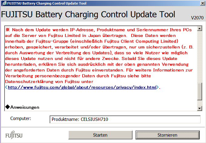

Hallo liebe Mitstreiter,

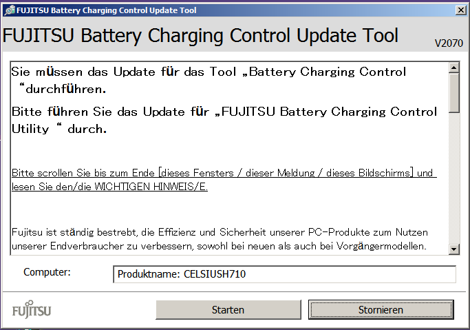

heute Nacht etwa gegen 23 Uhr ist mein Laptop mit sehr hoher CPU-Last in
sich gegangen. Der Lüfter war auf Höchstleistung, Bildschirm schwarz,
ohne Hintergrundbeleuchtung und keine Reaktion auf Tastatur.
Habe also Notfallaktion, Strom ab, Batterie raus.
Nach Neustart und Login gegen 9:30 zeigte folgendes Bild gezeigt:
Bild1 ..5, (zur vollst. Lesbarkeit des Textes).

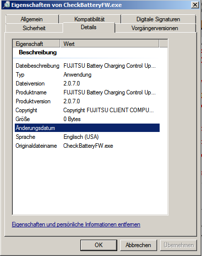

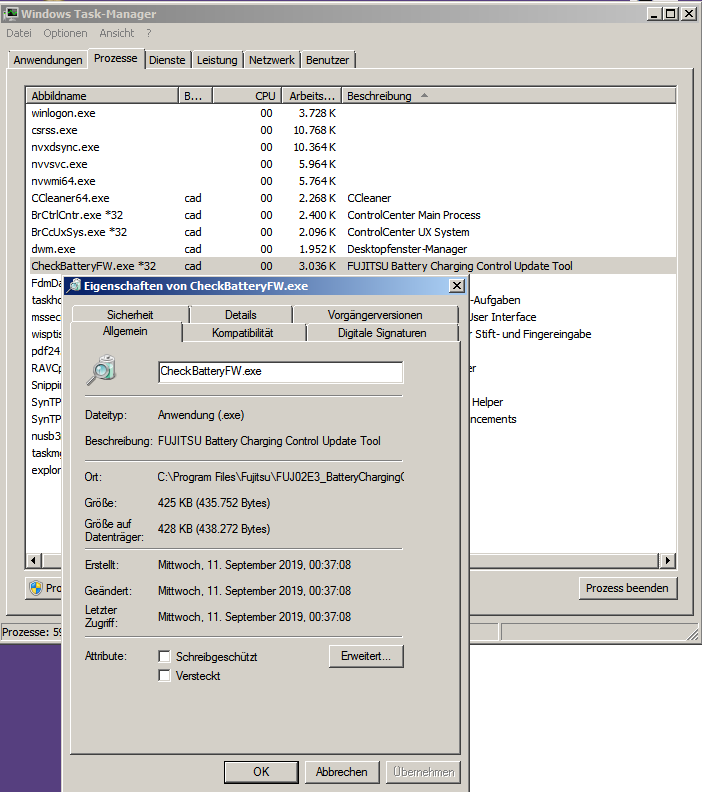

Die nähere Untersuchung brachte noch folgende Infos zu Tage:
Taskmanager1..4

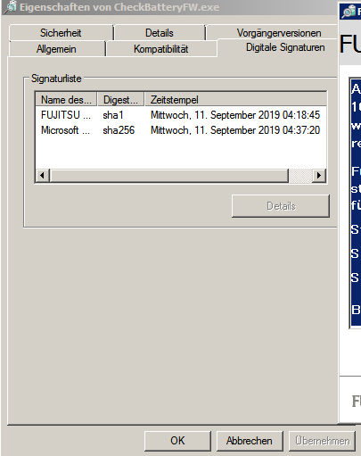

Bemerkenswert ist das Datum der Mi,11.Sep. 2019.
Heute ist erst der 9.11.2019. Ich gehe hier von Spam aus.
Die letzte Firmware von Fujitsu-Siemens ist mehr als 4 Jahre alt.
autom. Updates sind generell ausgeschaltet.
Ich denke, das Problem steht mehr oder weniger im öffentlichen
Interesse.
Hat jemand ähnliche oder gleiche Erfahrungen gemacht, kennt jemand das
Teil ?

Gast #6031779
Lies mal das:
https://www.fujitsu.com/global/about/resources/news/notices/2018/1031-01.html
Offensichtlich hats ein paar Fujitsu Laptops zerrissen, und daher gibts
ein Updates.
Gabs zumindest 2016 mal.
Also solltest du jetzt mal überprüfen, ob du
- Einen Fujitsu Laptop hast
- Falls ja: Bei Fujitsu nachfragen, wie du feststellen kannst, dass das
Tool legitim ist.
Jetzt kanns sein, dass das Tool echt ist, und Probleme macht (dann heißt
dein Ansprechpartner Fujitsu), oder dass es tatsächlich ein Virus ist.
Wenn du keinen Fujitsu-Laptop hast, ist der Fall klar.
OP #6031894

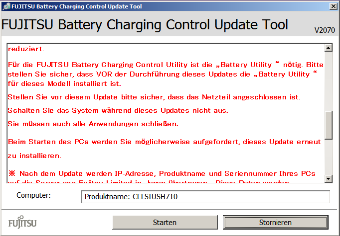

vielen Dank für die Schnelle Info. Sieht so aus, als ob das Update
wirklich von Fujitsu-Siemens kommt. Es Stimmt insofern mit der Fujitsu-
Aussage überein, dass der Akku doch merklich warm werden kann.
Da keine anders lautenden Meldungen bezüglich der Fujitsu-Batterie bis
jetzt eingetroffen sind, gehe ich davon aus, das dieses Update ok ist
und lediglich die Sicherheitsrichtlinien hier ein korrektes Update
verhindert haben.
nochmals vielen Dank für die gute Recherche.
Ich hatte leider nichts passendes gefunden.
VG Albrecht

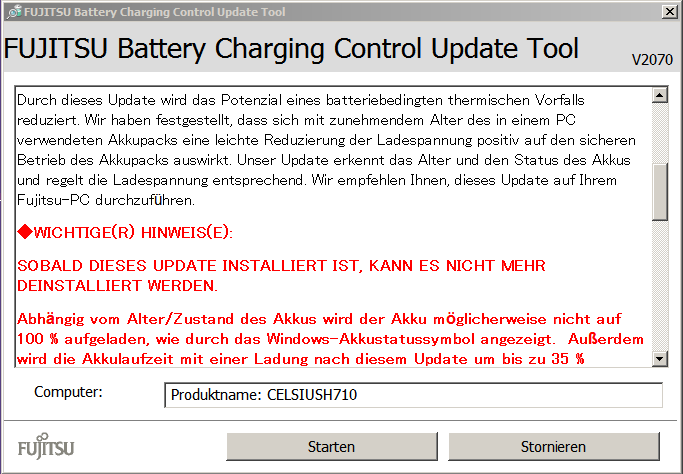

Gast #6031916
Ich hab ein sehr ähnliches Tool von Panasonic
Das kann das auch (schwarzer Bildschirm, extreme CPU Last, keine
Reaktion)
tut das aber nur auf ausdrücklichen Befehl meinerseits.
Was es tut ist die Batterie neu kalibrieren,
(also feststellen wieviel mAh nun tatsächlich noch aufgenommen/abgegeben
werden können)
Dazu läd es die Batterie voll, macht sie so schnell wie möglich ganz
leer
(das CPU Last Ding) und läd sie dann wieder auf.
Das dauert in der Regel ein paar Stunden und es ist echt beängstigend.
Ich würde nicht ausschliessen wollen, dass Dein Fujitsu Tool
also völlig legitim ist und das Gleiche macht;
kann es Dir aber auch nicht versprechen ;)
Such das Tool auf der Fujitsu homepage (via google hilft)
und schau Dir die beschreibung an, lad es ggf mal herunter auf einem
anderen Computer und erstelle md5 Prüfsummen;
(meistens lässt sich der Installer entpacken und einzel Prüfsummen
erstellen)
vergleiche die Prüfsummen mit denen auf dem Laptop um sicher zu gehen,
dass das Tool auf deinem Laptop mit dem auf der Fujitsu Homepage
identisch ist.
So kannst Du nahezu sicher ausschliessen, dass es sich um einen Virus
handelt.
Und dann, lass es halt mal über Nacht durchlaufen,
es sollte Dich danach nicht weiter behelligen ;)

Vermutlich waren die Windows Updates nicht ganz ausgeschaltet -
ansonsten würde er erhebliche Probleme mit dem SHA256 Zertifikat haben.
Der Support für diese Zertifikate kam erst kürzlich über 'n Update rein.
Augen auf:
September <-> November. Ein paar Monate sind ein üblicher Testzeitraum
vor einem Release via Windows Update.

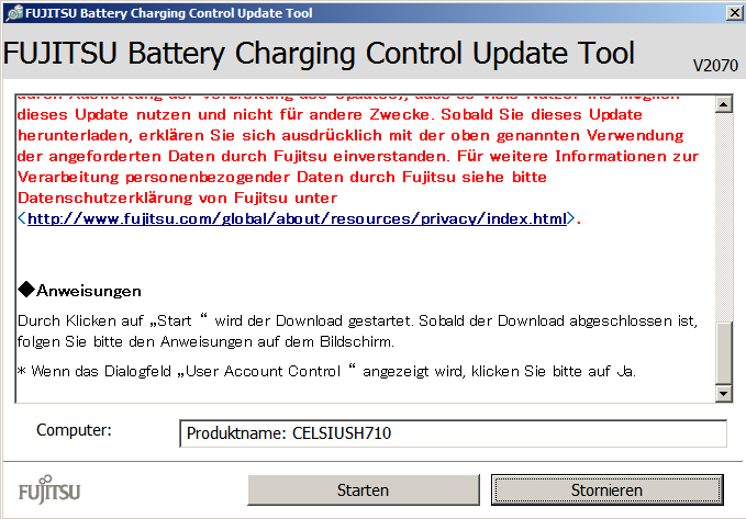

Hintergrund des Ganzen dürfte DGVO sein - der Hersteller muss fürs
nach Hause telefonieren nämlich Deine Zustimmung holen. Und wegen der
Brisanz (brenndender Li Akku...) will der schon genau wissen ob die
Nutzer brav das Update installieren.

OP #6031974
Die Update sollen nur angezeigt, aber nicht hochgeladen werden.
Nach der Installation von den M5Stack-Tools war das automatische Window
update einige Tage aktiv. Habe es wieder zurückgesetzt auf manuelles
Update.
Ich habe vorhin zweimal versucht das Batterie-Update zu installieren,
geht nicht! Liegt wohl an der Internetverbindung, es ist also kein
Download erfolgt.
Ich werde es heute Nacht nochmals "im feuerfestem Kellergewölbe" (siehe
obigen Beitrag) das Update versuchen.
Das Tool muss wohl zum kalibrieren den Akku erst komplett "unter
Höchstleistung" entladen und wieder aufladen.
Vielen Dank Euch.
