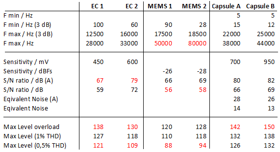

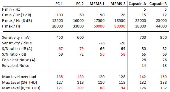

Persönliche Seite #6033479
Stefan schrieb:
> SNR@1Pa(94 dB SPL) .. : 80 dB (Eigenrauschen 14 dB SPL)
Das sind sicher A-bewertete Angaben, nehme ich an.
Mit den Mikros und ihren Daten ist das so eine Sache: Viele Angaben
fehlen bei den Consumer-Mikros oder sind nicht vergleichbar. Gerne
werden z.B. S/N und Maxpegel auf andere Grenzwerte bezogen und / oder
A-bewertet. Damit fallen viele Werte - besonders bei MEMS-Mikros -
scheinbar besser aus. Anbei ein Versuch, das zu vergleichen, geschätzte
/ umgerechnete Werte in rot.
Die Werte kommen direkt aus den Datenblättern. Bei den Kapseln kommen
noch etwas verbessernde / verschlechternd Werte hinzu, wenn man die
analoge Umsbeschaltung ins Spiel bringt.
Bei digitalen MEMS kommt wiederum die feste, nicht ändere
Analogeinstellung hinzu, welche indirekt z.B: die Übersteuerungsgrenze
limitiert. Es ist daher besser, für Sonderanwendungen analoge MEMS zu
benutzen und sie selber anzusteuern. Auch ist deren Grenzfrequenz nicht
eindeutig, weil es von der Art der PDM-Dezimation abhängt, was man da
auswerten kann.

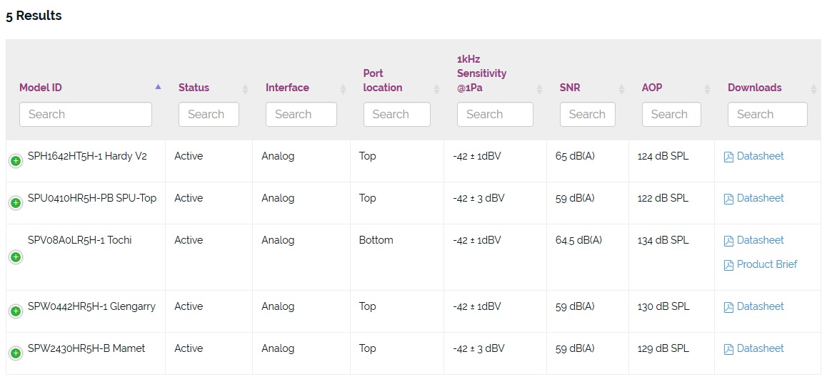

#6033664
Johannes T. schrieb:
> Bei Tierstimmen und kleinen Abmaßen hab' ich bei knowles bisher
> immer
> was gefunden:
> https://www.knowles.com/department-details/dpt-microphones
Die größte Empfindlichkeit liegt wohl bei -42 dBV bei 1 kHz@1Pa. Hier
einer der MEMS.
https://www.knowles.com/docs/default-source/model-downloads/sph1642ht5h-1_reve.pdf?Status=Master&sfvrsn=4
Wie laut ist 1Pa?
mfg klaus

Lurchi schrieb:
> Ich hatte vor Jahren mal gute Erfahrungen mit einer Sennheiser KE4-211
> Kapsel gemacht
In der Tat gute Werte für eine solche Kapsel. Habe sie mal in meine
Liste eingearbeitet. Ich plädiere aber trotzdem für klassische Kapseln,
die auch mit höheren Spannungen betrieben werden. Darüber lässt sich
besonders einfach eine hohe Empfindlichkeit und damit ein gutes S/N
darstellen. Der Klassier unter den Mikros ist diesbezüglich DPA, die mit
130V arbeiten. Allerdings brauchen die spezielle Speiseteile und
arbeiten nicht mit den 48V aus den Pulten.
Route_66 H. schrieb:
> Welche Werte kann man denn mit MEMS Mikrofonen erreichen?
> Klein sind sie ja...
MEMS haben nur eine minimale Membran und damit automatisch wenig
Luftleistung, die genug Spannung macht im Vergleich zur Rauschspannung.
Aus demselben Grund werden ja auch nach wie vor Großmembranmikros
eingesetzt, obwohl KMB viel linearer sind.
