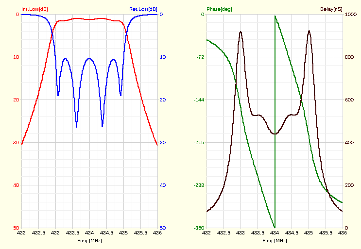

von HST (Gast)
Das geht ganz einfach über die Leerlaufgüte. Bei Qu=1000 hast du gerade
einmal einen thermischen Verlust von <1W.
Das erreicht man bereits mit den Abmessungen einer kleinen Pillendose (D
= 2,5cm, L = 4cm) bei einem Topfkreis oder besser einer
Helixkreis-Ausführung.

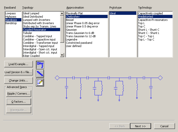

Anbei ein Ergebnis für ein 2-Kreis Bandfilter (Butterworth), berechnet
mit "Helical" (Tonne Software?)

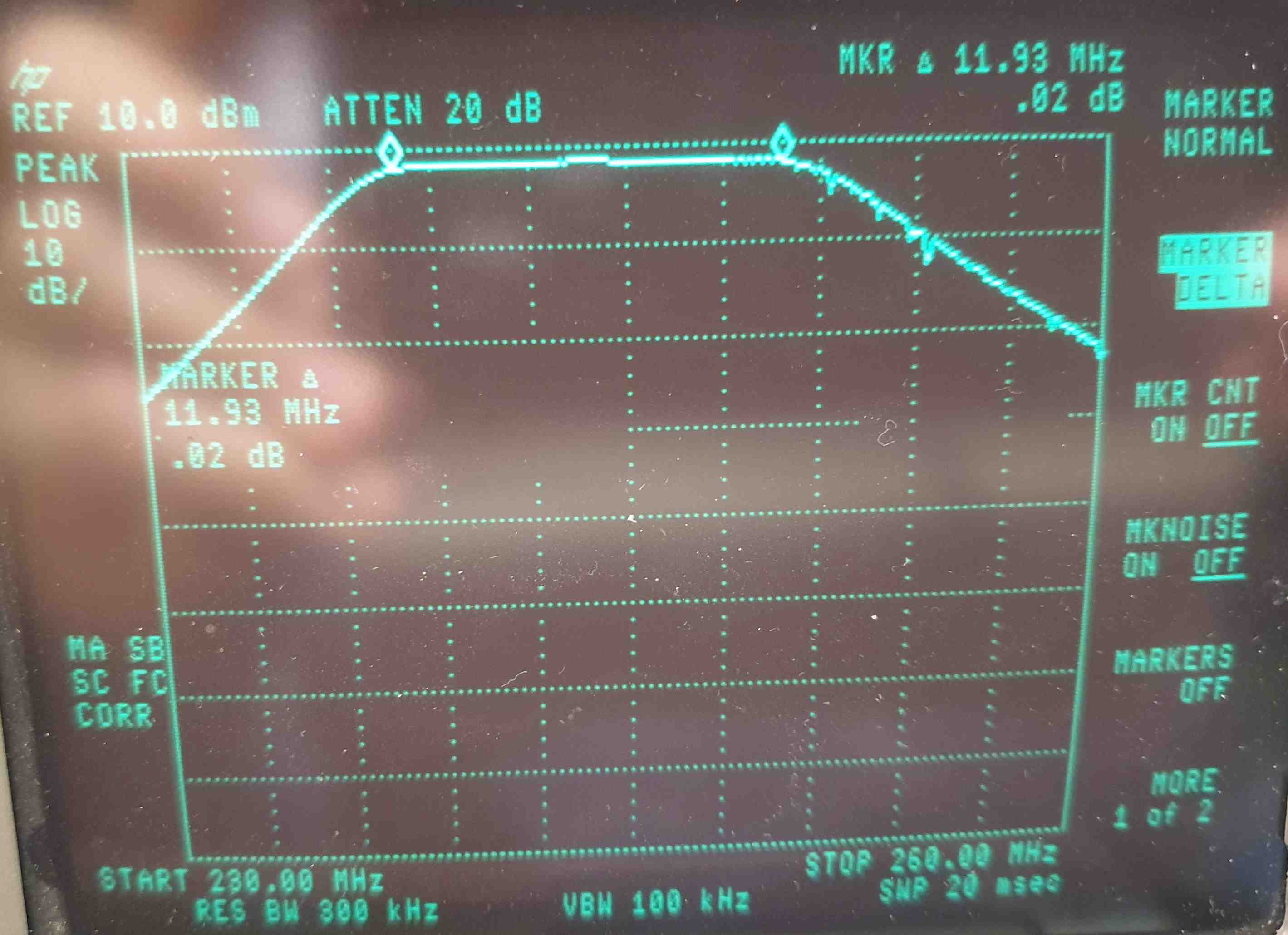

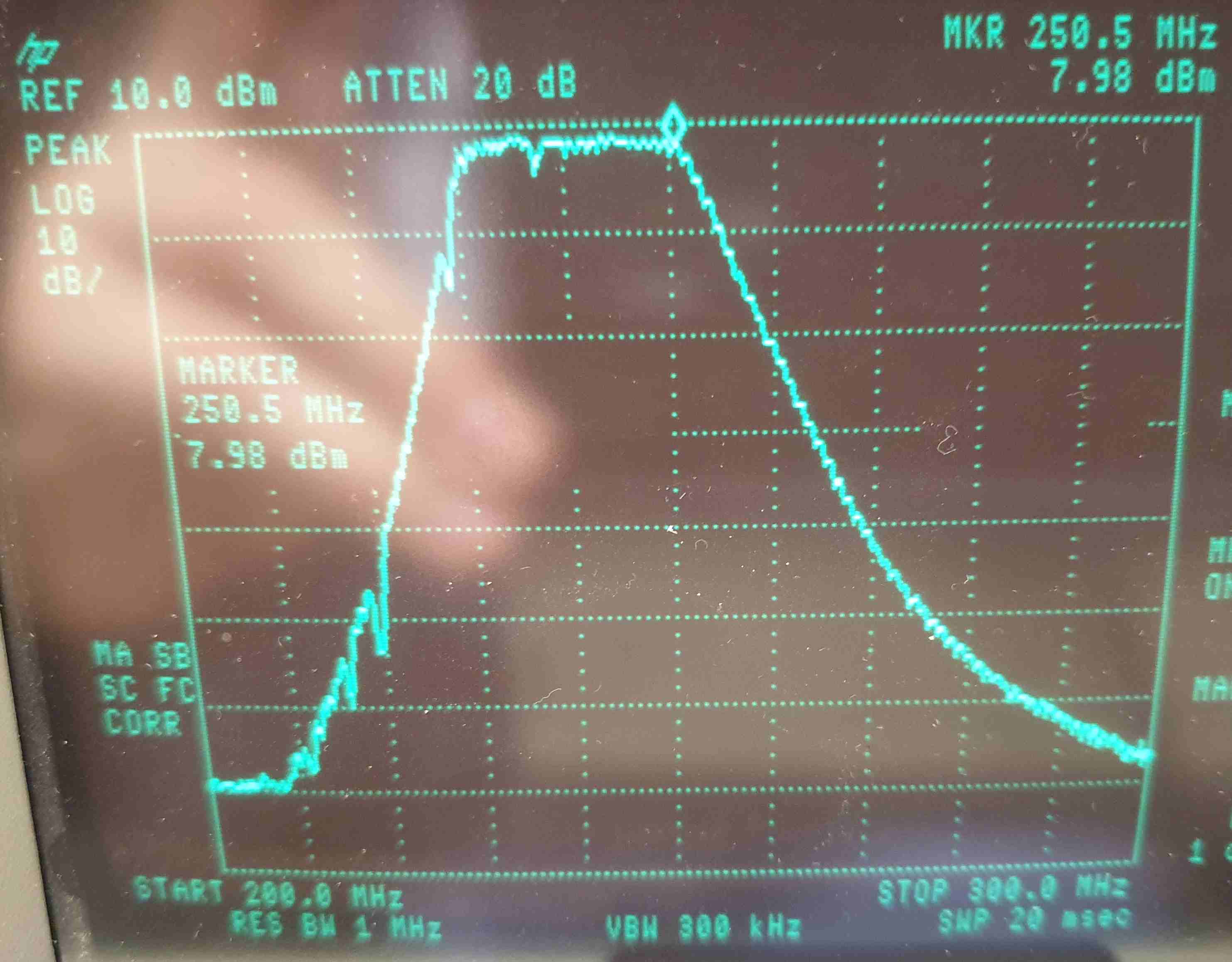

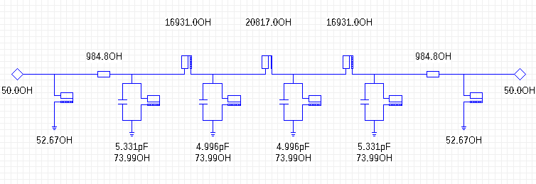

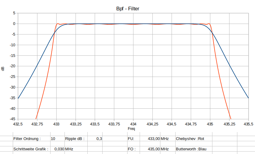

von Andi (Gast)
Anbei ein paar Fotos.
Der Pegel am Signalgenerator war 10 dbm (50 Ohm)
Durchlassdämpfung wären dann 2db.

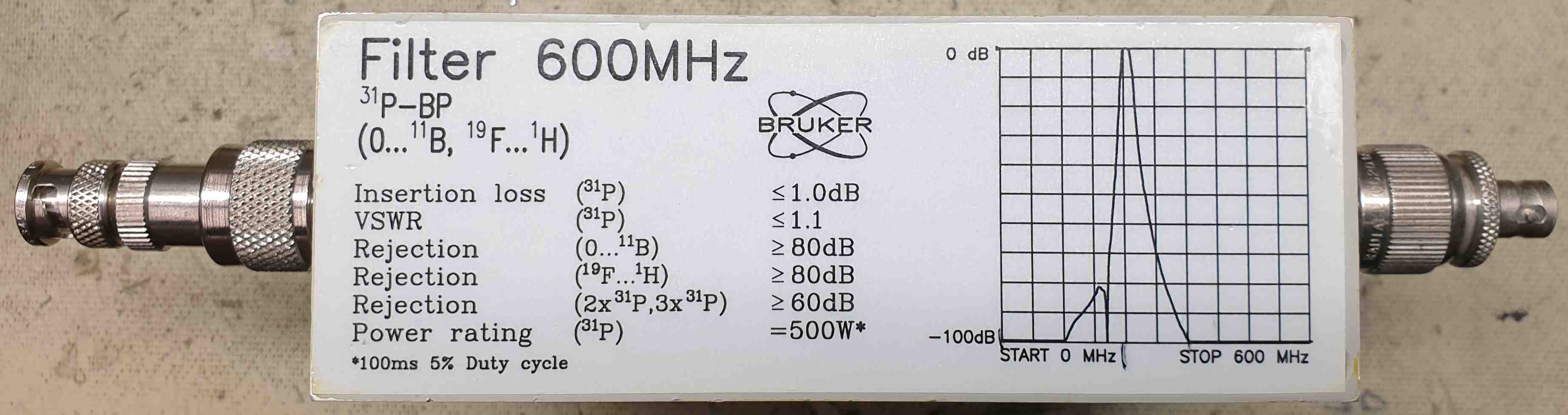

von Andi (Gast)
Ihr wollte es genau wissen:
Der Filter hat die Aussenmaße (LxBxH) 140mm x 110mm x 52mm und wiegt
1,36 KG. ;)

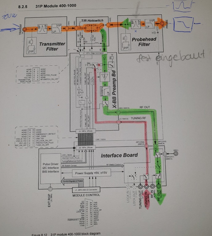

von Andi (Gast)
Ich versuche nach und nach eure Fragen zu beantworten,
bitte entschuldigt, wenn das etwas dauert.
Im Anhang noch ein Übersichtsschaltbild.
Der BP mit dem X markiert den Filter um den es geht.
Danke
von Andi (Gast)
Das war Quatsch, der Filter befindet sich rechts aussen bei PROBE.
von Ralph B. (rberres)
Immerhin steht auf dem Filter aufgedruckt.
Leistung 500W 100ms 5% Duty Cycle.
Also scheint das Filter nicht für 500W Dauerleistung ausgelegt zu sein,
sondern für eine Zeitdauer von 100ms. Danach muss man 2 Sek warten.
Das würde die Leistungsanforderungen ja wieder relativieren.
Und 1db Durchlassdämpfung ist ja nicht so gering.
Ralph Berres

Hallo HST, danke für deine Ausführungen.
Andi schrieb:
> Deine Filterkurve deckt sich mit der des Orginafilters.
Das ist auch schmarn von mir, der Orgnial ist steiler, hatte das gestern
nicht mehr richtig im Kopf. Ich simuliere es mal mit 3-4 Resonatoren.
Die Abmessungen passen ja einigermassen.

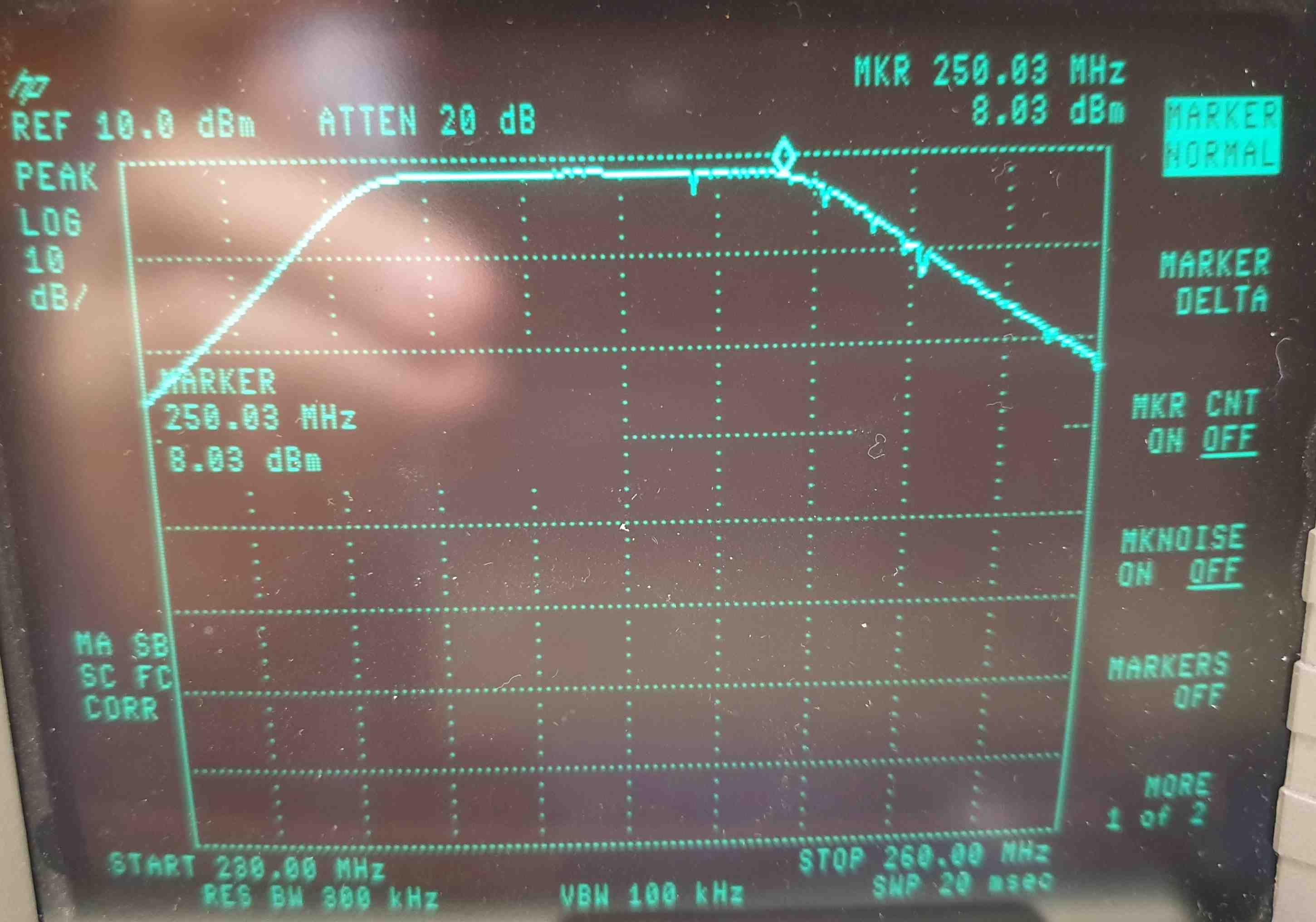

Ich hab schlampiger weise nur die Durchlassbandbreite gemessen.
Hoffe mit den Bildern lassen sich einige deiner Fragen beantworten.
Die Durchlassdämpfung würde ich zu 2 dB bestimmen.
Oder gehst man vom IL aus?
Was mich etwas verwirrt ist, dass das Bild auf dem Filter nicht mit der
gemessenen Kurve übereinstimmt. Ich kann leider auch nur mit 10 dBm
einspeisen. Meint ihr das sich die Filterkurve bei einer höheren
Leistung noch ändern würde?
Viele Grüße
dann würden von den 500W am Eingang des Filters noch 315W rauskommen.
Das heist 185W setzt das Filter in Wärme um.
Deswegen auch die geringe Einschaltdauer von 5% alle 100ms
IL ist die Durchlassdämpfung. Diese ist allerdings mit 1db angegeben.
Da würden nur noch 100W im Filter verbraten.
Kann es sein das du Messfehler durch Kabeldämpfung zum Filter und
Steckerdämpfung nicht berücksichtigt hast?
Oder woher kommt der Unterschied zwischen gemessenen und auf dem Filter
aufgedruckten Dämpfungswert?

von Andi (Gast)
Ok, ich dachte Einfügedämpfung ungleich Durchlassdämpfung!
Deine Annahme ist richtig, es waren schlechte Kabel und Adapter
dazwischen.

von HST (Gast)
Hallo Andi,
danke für die Bilder. Die Durchlasskurve zeigt, dass hier ein
3-Kreisfilter mit Tchebychev-Verhalten vorliegt. Bei IL=1db werden ca.
25% der zugeführten Leistung verbraten. Bei der spezifizierten
Durchschnittsleistung von 25W (500W x 5% Dutycycle) wären das gerade
einmal rund 6W. Dafür brauchte man nicht so ein großes Ding. Bei der
Impulsleistung von 500W muss das sicher wegen der hohen Spannungen
wesentlich größer ausgeführt sein, um Überschläge zu verhindern.
Das Gewicht rührt wohl daher, dass die Resonatoren in einem Block

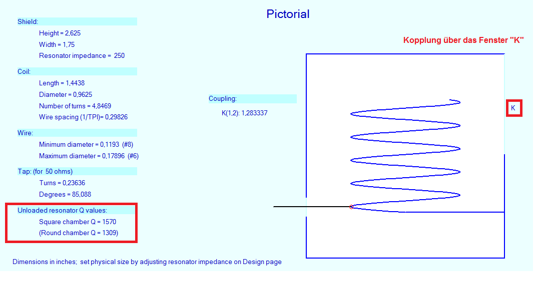

(wahrscheinlich quadratische Hohlräume) aus dem Vollen gefräst sind.
Ich habe keine Programme für solche Filter finden können (vergiss das
o.g. Helix-Programm dafür, das stürzt ständig ab).
Es gibt Literatur, mit denen man solche Resonatoren bzw. Filter "barfuß"
berechnen kann. Daraus habe ich mal grob einen Helix-Resonator für
245MHz berechnet, der so in etwa der Größe entsprechen könnte:
Durchmesser (oder quadr. Seitenlange): 5cm
Höhe: 6,7cm
mittl. Helixdurchmesser: 2,75cm, Helixhöhe: 4,2cm
4 Helixwindungen, Leiterdurchmesser 5mm
Steigung ca. 11mm/wdg
Qu ca. 1500
(Bei der Filterhöhe von 110mm könnten das natürlich auch 3 reine,
kapazitv belastete Topfkreise sein - oder der notwendige Tiefpass ist
dort auch integriert).
Vielleicht hast du ja Zugriff auf folgende Literatur:
1) "Coaxial Resonators with Helical Inner Conductor"
   W.W.MacAlpine & R.O.Schildknecht
   Proceedings of the IRE, December 1959 pp.2099-2105
2) "Handbook of Filter Synthesis"
   Anatol.I. Zverev
   John Wiley & Sons, 1967, pp.499-521 "Helical Filters"
   (Dort wird auch im Detail die Konstruktion von mehrkreisigen Filtern
   und ihr Abgleich beschrieben)
So, das war mein Senf dazu. Vielleicht bringt dich das weiter.
MfG,  Horst

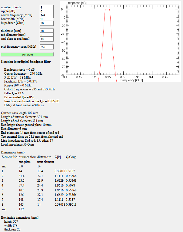

Kann es sein, das dieses Applet auf dem genannten BASIC-Programm
bassiert?
http://portia.astrophysik.uni-kiel.de/~koeppen/JS/InterdigitalFilter.html
von Andi (Gast)
Wilhelm, du brauchst dich nicht mehr bemühen, ich hab den Artikel
gefunden.
Interdigitalfilter ist mir ganz neu. Hatte ich vorher noch nichts
darüber gehört. Dank!
Ich würde den  Ansatz gerne weiter verfolgen, vorallem weil es so eine
schöne Bauanleitung dafür gibt.
Mich würde noch eins intressieren.
Woher wisst ihr das der Filter für diese Leistungsklasse geeignet ist?
Grüße

von Andi (Gast)
Ok, ich glaub jetzt ist der Knoten geplatzt!
Das Applet spuckt mir die Leerlauf und die Betriebsgüte aus.
Jetzt kann ich über den IL den Verluste berechnen und den geschickt auf
die Resonanzkreise aufteilen.
Muss das morgen mal alles durchrechnen...

Ja, das Applet ist genau nach dem Programm geschrieben.
Steht ja auch im Kopf: Nach Ham Radio Magazin Jan. 1985
@ Ralph:
Die Kurve besteht aus Sternchen (*) und ist um 90 Gr. nach links
gedreht; eben Klötzchen-Graphik, so wie das damals üblich war.
@ Andi
bzgl. 600 Watt, weiss ich auch nicht. Berechnen ja, da wirst du an der
Uni bestimmt jemanden finden, der dir dabei helfen kann.
Für mich eine Schwachstelle wären mögliche Überschläge zwischen
Hochpunkt Stempel und der Abstimmschraube.
Das Programm brauche ich dir dan ja nicht mehr schicken.
Viel Erfolg

Ich hab mal ein bisschen simuliert.
Bei einem IL = 0,7dB komm ich auf eine mittlere Verlustleistung von 3,75
Watt. Das wäre aktzeptabel.
Die größe ist.. noch handbar. Wenn dann würd ich erstmal ein modell aus
PCB- Material machen. Ist FR4 noch benutzbar?
Das Programm berechnet den IL mit einem Koppelfaktor der genau zu den
Interdigitalfilter passt oder? Andre Topologie andere Koppelfaktor
könnte ich mit vorstellen, genau wie bei gewöhnlichen Analogen
Filter....
Im Artikel sind bei Figure 11 teilweise Toleranzen auf den tausendstel
Millimeter angegeben...
Bei einem Nachbau aus FR4 könnte ich mit ach und krach vllt. auf 1/10
arbeiten. Was schätzt ihr verursacht 1/10 an Abweichungen?
Grüße

Es gibt eine Software "uWave Wizard" hat eine 42 tägige Testversion mit
vollem Umfang.
Die kann 3D Interdigitalfilter simulieren. Werd mir das am Montag mal
anschauen.
https://www.mician.com/services-downloads/μwave-wizard-free-trial/
Hier noch eine Seite mit Bildern =)
https://www.changpuak.ch/electronics/interdigital_bandpass_filter_designer.php
Grüße

Jedoch hatte das Filter riesige Durchlassdämpfung von 7,42db.
Wie bekommt man ein Filter egal welche Bauform realisiert, welches die
Randbedingungen 434MHz Mittenfrequenz 2MHz -1db Bandbreite  2,5MHz -40db
Bandbreite Durchlassdämpfung maximal 0,5db erfüllt?
Ist das Fingerfilter hierfür womöglich nicht mehr geeignet?
Ist ein mehrkreisiges Topfkreisfilter eventuell zielführender?
Ralph Berres

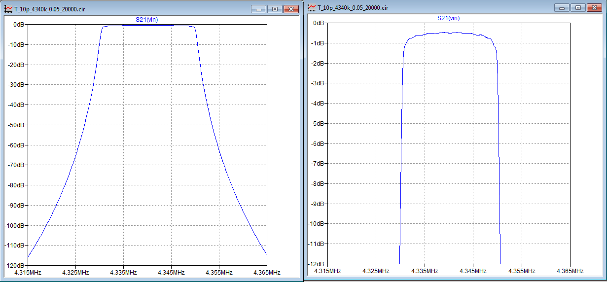

von HST (Gast)
Hallo Ralph,
ich glaube kaum, dass das möglich ist.
Bei einer so hohen Betriebsgüte von 217 kannst du ein solches Filter mit
einem Shape factor von 1,25 und einer Durchlassdämpfung von nur 0,5db
nicht bauen.
Ich habe mal (skaliert auf fm=4,34MHz, B3db=20kHz ein Filter mit 10
Resonatoren (Tcheby 0,05db) simuliert, um deine Vorgaben umzusetzen.
Erst bei einer Resonatorgüte von 35000 (!) kannst du die im Anhang
gezeigte Kurve bekommen. Das ist mit Leitungskreisen nicht zu schaffen.
MfG, Horst

von HST (Gast)
@Dieter P.:
Dein obiges Programm berechnet offensichtlich nur Filter mit idealen,
verlustfreien Resonatoren, wie man an den Kurven sehen kann.
Die von mir angegebene Resonatorgüte ist deren Leerlaufgüte. Die
Betriebsgüte (hier 434/2=217) ergibt sich aus den internen
Koppelfaktoren und dem Abschluss mit der korrekten Filterimpedanz.
@Ralph:
Wahrscheinlich kannst du solche Filter nur mit kommerziellen Programmen
berechnen. Eine Möglichkeit, die Flanken zu versteilern, ist die
sogenannte "Cross Coupling" Technik, die die Sache nicht gerade
erleichtert. Suche einfach mal mit "Cross Coupled Coaxial Cavity
Filters". Ich habe damit allerdings keine Erfahrung.
Anbei zur Info drei pdf-Attachments.
MfG,  Horst

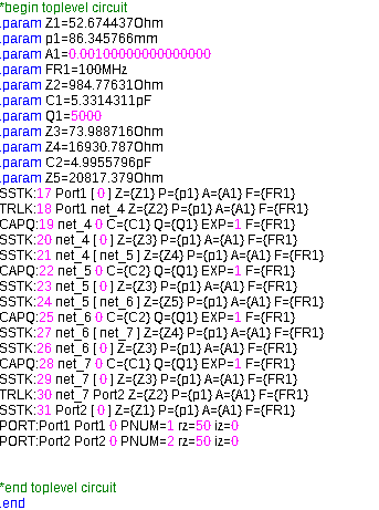

von Dieter P. (low_pow)
Einen Versuch gäbs noch, den Ansoft DesignerSV.
Kurven schaffe ich zumindest schon, aber die Umsetzung
in die passende Technologie ob das auch geht?
Vorranging wohl für Stripline, Microstrip gedacht, die
Güte der Bauteile kann berücksichtigt werden.
Die Auswahl als Hohlleiter dürfte "etwas" unhandlich
sein..
Es gibt ein Tutorial in Deutsch dazu, passende Beipiele
waren aber nicht zu finden.
Es ist auch erwähnt, was diese SV ( Studentenversion )nicht kann.
Der Download ist dort unter "hier" ( unterstrichen ).
http://www.gunthard-kraus.de/Ansoft%20Designer%20SV/index.html
Betriebssystem Windows XP ( unter Wine probiert )
Ernsthaft glaube ich nicht an Microstrip-Aufbau.Ob oder wie
die Angaben des Programmes in Massiv-Bauweise umsetzbar sind,
davon habe ich halt keine Ahnung.
Ein paar Bilder, Filter und Menüwahl sind nicht identisch.
Vielleicht kann man erkennen was möglich ist, mir fehlt dazu
schlicht die Erfahrung.
Unbedingt möchte auch nicht posten, gerne andere mit know-how.

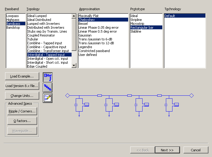

Einfachere Bandfilter-Beispiele
http://www.w1ghz.org/10g/Filter_articles.htm
Combline Filters for VHF and UHF
Altoids Tin Filters
Designing Combline Filters with Free Software ( AnsoftDesignerSV ! )
Zu DRs
https://diglib.tugraz.at/download.php?id=576a804bc77f1&location=browse
Ein Bandpass zwar in einem anderen Frequenzbereich und anderer
Leistung, aber mit ähnlicher Fraktionaler Bandbreite
( der einzige den zumindest ich gefunden habe ).
Spinner AS8044, Katalog von 2011, fehlt im aktuellen Katalog,
verwendet auch Dielektrische Resonatoren.
http://www.radiant.su/files/images/spinner/pdf/k27.pdf
AS8044 Seite 104
Ob man in München mal fragen kann, vielleicht kennt ja jemand
dort "diesen" Frequenzbereich?
Mit "cst microwave studio" oder ähnlichem, und Erfahrung,
und auch Zeit plus Messtechnik, und der entsprechenden
Werkstatt, sollte es machbar sein...
