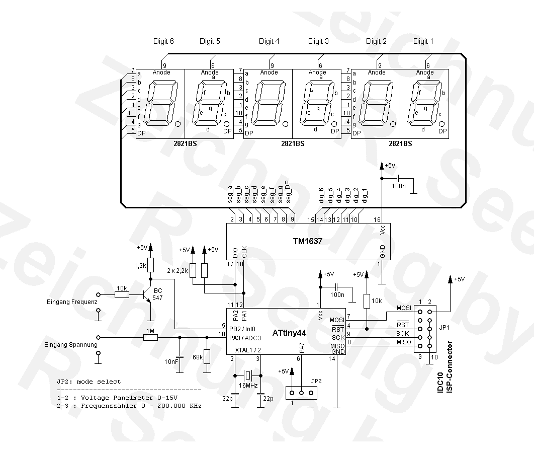

Entstanden um ein "Experimentierbrett" für Schüler und Auszubildende in
der Funktion zu erweitern.
Das Projekt wird noch auf eine 80x80 PCB geroutet werden um es auch auf
dem Brett in Betrieb nehmen zu können.
Vorrangig soll es dazu dienen, die Frequenz die ein Frequenzgenerator
(mit XR2206) bei Versuchen mit aktiven und passiven Filtern erzeugt,
anzuzeigen.
Weiters wird es versuche mit Wheatstonscher Meßbrücke und mit
Operationsverstärker realisierten Reglern geben.

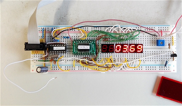

Das hier vorliegende Panelmeter ist sehr einfach gehalten und kann daher
nur relativ wenig:
- Frequenzzähler 0 bis 200 kHz
- Voltmeter 0 bis 15 V
Ist JP2 bei Spannungsanlegen oder nach einem Reset in Stellung 1-2 wird
das Modul als Voltmeter verwendet, ist Stellung 2-3 gewählt, wird das
Modul als Frequenzzähler verwendet.

von Guest (Gast)
Impedanzwandlung um den ADC anständig zu treiben wird überbewertet?
von Karl K. (karl2go)
Ja. Bei den ATmegas / ATtinys regelmäßig.
Da der S/H Kondensator sich aus dem 10n Kondensator bedienen kann, ist
das so völlig in Ordnung, wenn man mäßig schnell messen will. Gibt auch
eine alte AppNote von Atmel dazu.
Der 10n Kondensator am ADC ist allerdings wichtig, ohne diesen gehts
schief.

von Ralph S. (jjflash)
Das geschieht auf einer anderen PCB (wie auch die Impulsformung für den
Zählereingang) und ist u.a. Bestandteil der Experimente auf dem Brett.
Gruß, JJ

von m.n. (Gast)
Ich finde es schade, daß die Frequenzmessung nicht den Stand der Technik
widerspiegelt. Gerade im Frequenzbereich <= 200 kHz wäre ein reziproker
Zähler angesagt. Selbst der ATtiny44 hat dafür einen ICP-Eingang.
Und auch der extra Displaytreiber wäre überflüssig, wenn der µC die
Anzeige gleich mit ansteuern würde. Ein Atmeg88 hat genug Pins für alle
Aufgaben.
Aber gut, vielleicht gibt es ja noch eine Version 2 ;-)
