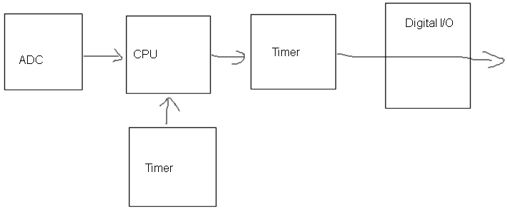

Wenn dein Lehrer Kästchen und Pfeile sehen will, dann könntest du auch
die Hardware-Module (ADC, CPU, Timer, Digital I/O) und ihre
Zusammenarbeit darstellen.
> Klaus R. schrieb:
>> zuerst mit dem ADC und dann mit dem Timer
> Warum ist das so wichtig?
Ist es nicht. Und der Timer-Ausgang lässt sich leichter beobachten ...
Wie würde das denn zum Beispiel für einen Wobbel-generator aussehen?
