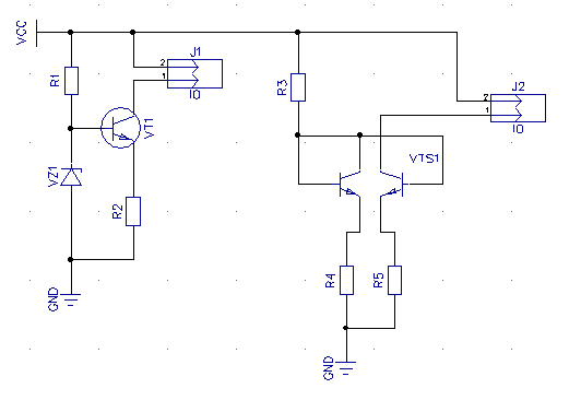

Salem S. schrieb:
> Vorschläge jeder Art sind willkommen !
Für eine einfache Stromquelle reichen Transistor, Zener und zwei
Widerstände. Oder 2x Transistor und 3x Widerstände. Es kann noch
einfacher gehen mit FET und Widerstand und sogar mit FET ohne
Widerstand, aber die Eigenschaften sind dann etwas schlechter.

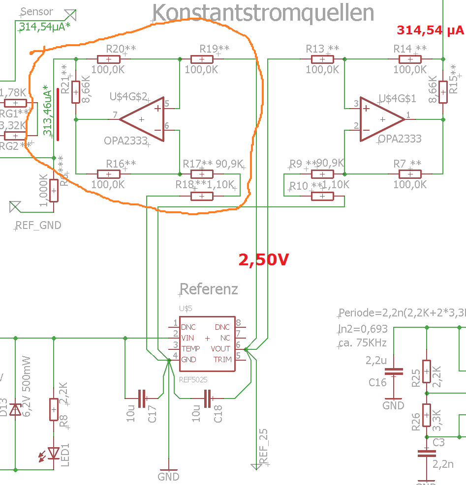

Salem S. schrieb:
> Ich würde gern wissen, ob einer von euch eine Idee hat mit
> welchem Bauteil ich eine Konstantstromquelle mit einem konstanten
> Stromausgang von 45µA bauen kann ?
Zunächst sollten die ICs eine geringe Temperatur- und Spannungsdrift
haben. Sonst wird es wackelig. Auch ein Aufbau auf einem Steckbrett ist
nicht geeignet. Es ist meist auch wackelig.
Ich habe hier zwei spannungsgesteuerte Stromquellen. Du brauchst nur
eine. Sie werden von einer ziemlich stabilen Referenzspannungsquelle mit
2,50 V angesteuert. Die Widerstände haben eine Temperaturdrift von
weniger als 50 ppm.
Die Schaltung ist von Tietze/Schenk. Ich habe gerade festgestellt, man
kann sich das Buch, 11. Auflage, kostenlos herunterladen. Das ist
wirklich eine gute Nachricht für alle die nicht gerne 100 € ausgeben
möchten.
https://epdf.pub/queue/halbleiter-schaltungstechnik-11-auflage.html
In dieser Version  findest Du die Schaltung auf Seite 820. Hier wird
erläutert wie man die Widerstände auch für Deinen Strom berechnet.
Die Widerstände mit ** haben 1%ige Geanauigkeit, sind aber zusätzlich
mit einen guten Meßgerät selektiert worden. Die 100k Widerstände sollten
möglichst gleich sein. Wenn Du 100,2 K Typen hast, dann nimm lieber die,
als wenn einer genau 100 k hätte.
mfg Klaus
