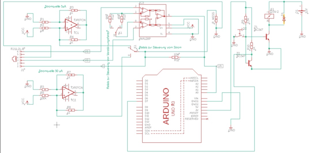

Hallo Leute ich habe ein Problem. Ich möchte biologische Zellen mit
einem Wechselstrom von 50 mikroampere versorgen und die abfallende
Spannung messen, verstärken bevor ich das zu dem AD Wandler des 10 Bit
Arduino schicke um dann den gemessenen Widerstand der Zellen auf LCD
anzuzeigen. Könnte jemand mir bitte irgendwie helfen?

Wenn die Ausgangsspannung deines Wechselstromgenerators bekannt ist,
kannst du einfach mit dem Ohmschen Gesetz einen Serienwiderstand
errechnen, der den Strom auf 50µA begrenzt.
Bspw. haben wir eine Signalquelle mit 5Vpp. Um auf 50µA Ipp zu kommen,
reicht ein 5/50E-6 = 100kOhm Widerstand.

Die 50 mikroampere sollen konstant sein aber die Polarität der
Elektroden sollen wechseln
Bei Wechselspannung kann der Wechselstrom nicht konstant bleiben...
höchstens der Effektivwert... das wird aber regelungstechnisch bei 5 Hz
recht sportlich...

Benkafallah schrieb:
> Ich möchte biologische Zellen mit einem Wechselstrom von 50 mikroampere
> versorgen
Welchen Widerstand haben diese "Zellen"? Dann kannst du mit U = I*R
ausrechnene, welche Spannung für deine Aufgabe mindestens nötig ist.
> versorgen und die abfallende Spannung messen
Warum willst du die Spannung messen? Welche Erkenntnisse kannst du
daraus gewinnen? Kannst du dieses Ziel nicht auch mit einer konstanten
Wechselspannung und einem simplen Spannungsteiler aus Widerstand und
"Zelle" erreichen?
Damit kommen wir zu deiner ursprünglichen Frage zurück:
Salem M. schrieb:
> Wie kann den Arduino so programmieren, dass er mir die gemessene
> Spannung in Wiederstand umwandelt?
Wenn du den Ansatz mit dem Spannungsteiler machst, dann hast du eine
"konstante" Wechselspannung, einen bekannten festen Widerstand, die
"Zelle" und eine daran abfallende Spannung. Daraus lässt sich mit einem
Dreisatz dann ganz einfach der Zellwiderstand berechnen.

von karadur (Gast)
Wahrscheinlich geht es mit einem Rechtecksignal. Ich vermute der TO will
Elektrolyse vermeiden. Dann wäre es eine umschaltbare Stromquelle/senke
mit 50uA. Das Signal kann der Arduino erzeugen. Die Spannungsmessung mit
einem umschaltbren Verstärker ( +/- ) und dann auf den ADC.

von Salem M. (benkafallah)
Der Kleinste Widerstand von den Zellen ist 50 ohm und ich habe das mal
den Strom gemacht und da kam 2,5mV raus. Ich habe zwei Fälle :
1. Fall : niederohmige Zellen, die mit 50 mikroampere versorgt werden
und deren Widerstandbereich zwischen 0 und 1k liegt
2.Fall : hochohmige Zellen, die mit 5 mikroampere versorgt werden und
deren Widerstandbereich zwischen 1k und 10k liegt
Wie soll ich ein Signalgenerator benutzen, der die beide Ströme
umschalten soll? Mit einem Taster am Arduino? Oder mit einem Relais?

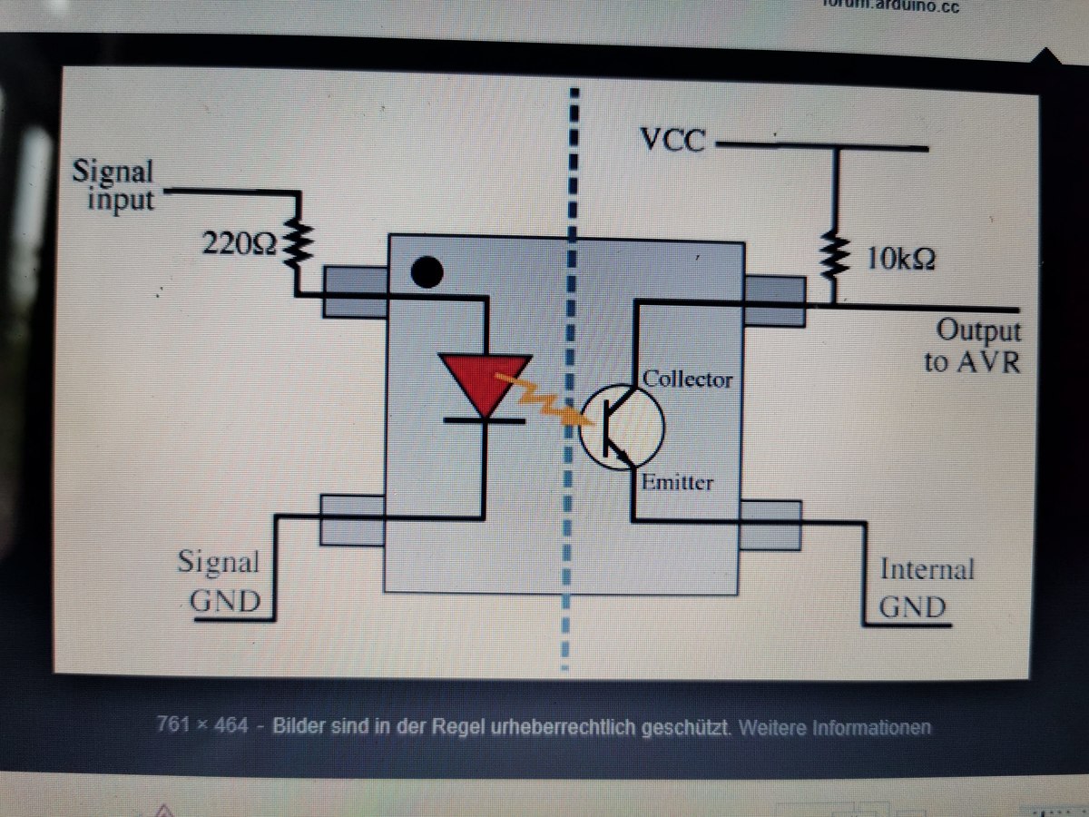

von Ach Du grüne Neune (Gast)
> TO will Elektrolyse vermeiden.
Ein Rechtecksignal wäre ideal. Dann könnte man bei der niedrigen
Frequenz auch 4 Optokoppler als H-Brücke verschalten und in die
Masseleitung einen Widerstand für den Spannungsabfall einfügen. Am
Widerstand entsteht je nach Strom eine proportionale Gleichspannung.
Diese könnte man dann noch mit einem OPV beliebig verstärken oder
einfach nur impedanzwandeln und dannach mit dem Arduino auswerten.
Die Optokoppler haben den Vorteil, dass bei der geringen Stromstärke
(50uA) keine Basis- oder Gateströme anfallen können, die sonst das
Ergebnis massiv verfälschen würden!
Denn das charmante daran ist ja gerade, dass der Gleichrichter jetzt
entfallen kann.

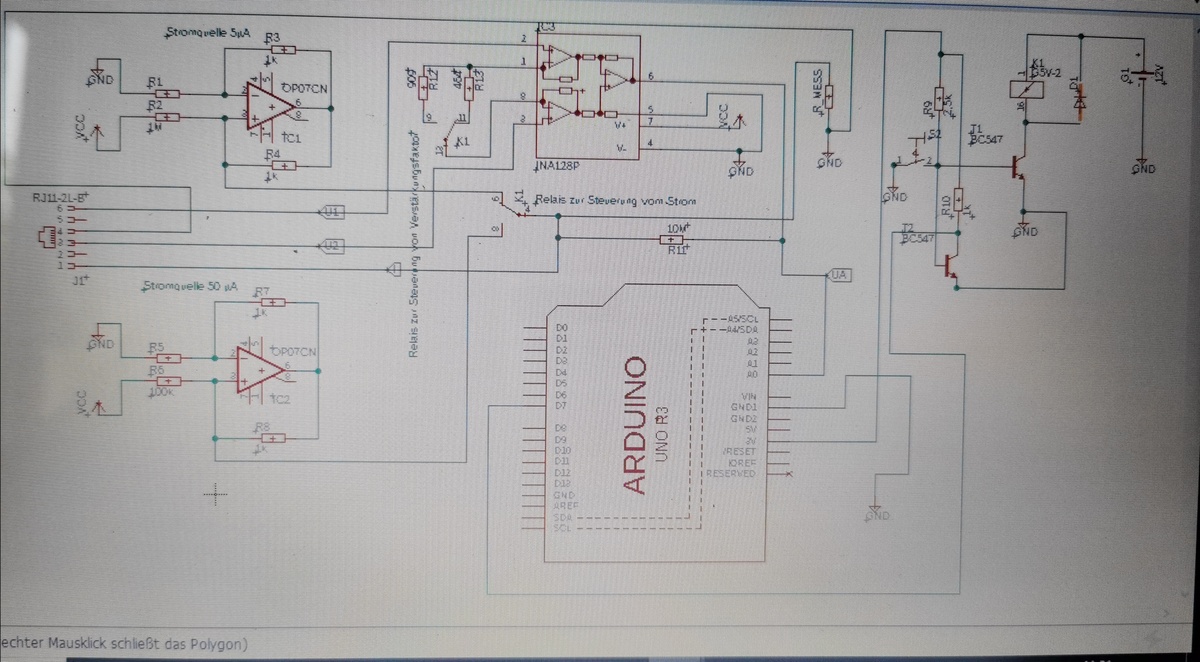

Ja genau das will ich! Ich habe eine Schaltung gemacht. Ich zeige euch
mal

von Falk B. (falk)
> mal
OMG! Er kann nicht mal ein gescheites Bild seiner Schaltung liefern.
Nein, ein verwaschenes Handybild ist KEIN Screenshot, eher ein Schuß ins
Knie!
Siehe Bildformate.
Meinst du so eine Schaltung?
Falk B. schrieb:
>> mal
> Knie!
> Siehe Bildformate.
Hier ist es ein besseres Bild

Was an der Schaltung fehlt ist ein Polwender der dein Messobjekt
zyklisch umschaltet. Bei deinen Strömen könnte man das mit
Analogschaltern machen.
Wenn man synchron die Spannungsmessung mit schaltet könnte man so den
Widerstand messen.

von Falk B. (falk)
Das Steuersignal für die Konstantstromquellen erzeugt man
sinnvollerweise mit dem AVR. Im einfachsten Fall von Rechtecksignalen
über einen Digitalausgang. Wenn es Sinus sein soll/muss entweder per
Soft-DDS und PWM + Filter oder wenn man es sich einfacher machen
will per DDS-IC ala AD9837. Die Stromquellen im Schaltplan sind ja schon
4 Quadranten fähig, bei 50uA und den Frequenzen auch kein Thema. Die
Umschaltung zwischen 5 und 50uA macht man an EINER Stromquelle mit
Analogschaltern für die Einspeisewiderstände.
Die Spannungsmessung mit dem INA ist schon mal gut, aber der braucht
mehr Versorgungsspannung 0V und VCC reichen da eher nicht. Die
Umschaltung der Verstärkung kann man auch per Analogschalter machen, ist
kleiner und sinnvoller.
Die zwei Transisoren rechts sind ein sinnloses Kauderwelsch, das so
sicher keiner braucht.
Dann bleibt noch die Frage nach dem Massebezug. Haben die Proben
normalen Massebezug oder will man das alles lieber potentialfrei halten.
Dann wird es nochmal deutlich aufwändiger.
