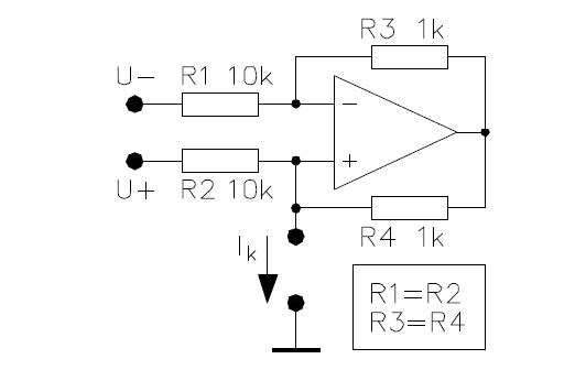

Hallo Leute ich benötige paar Ratschläge und vielleicht auch bisschen Hilfe was Howland Stromquelle angeht. Also ich brauche erstmal 2 Konstantstromquellen, die 50µA und 5µA liefern können. Das ist um den Widerstand von Hautzellen zu messen. Eine Vierpunktmessung wird durchgeführt. Das heißt, es wird in meine Zellen entweder 50µA oder 5 µA konstant eingespeist und die Potentialdifferenz,die sich da bildet soll gemessen werden. Für den Aufbau der Konstantstromquelle habe ich mir die Howland Stromquelle Schaltung angegeuckt und habe aufgebaut. Was passiert ? dafür habe ich den OPV OP07DP verwendet mit 100K Widerstände für 50µA und 1M Widerstände für 5µA und 5V Spannungsversorgung. Damit kriege ich einen Strom von 47µA mit 100k und 5µA mit 1M und ich verstehe nicht warum 47µA Strom obwohl nach der Formel der Schaltung I soll 50µA gleich sein. und Außerdem wenn ich die Zellen mit diesen Ströme einspeise, kriege ich nicht diesen 10-fachen Spannungsunterschied, da die Ströme sind um Faktor 10 unterschiedlich. Was könnte ich das Problem sein ? Ist die Schaltung Howland eigentlich für sowas geeignet ? Hier ein Bild der Howland schaltung

Salem S. schrieb: > Damit > kriege ich einen Strom von 47µA mit 100k und 5µA mit 1M und ich verstehe > nicht warum 47µA Vielleicht geht nicht mehr. Ich verstehe auch deine ganze Schilderung nicht. Wie wärs mit einem Schaltbild?
Deine Schaltung ist als Stromquelle prinzipiell geeignet, jedoch in dieser Form nicht für die Anwendung am Menschen. Mögliche Fehlerquellen: - Defekt des OV am positiven Eingang – voller Strom fließt durch den Probanden - Defekt des OV am Ausgang – zu hoher Strom fließt durch den Probanden
Wenn die Spannungsversorgung Deiner Stromquelle 5V ist wird es schwer für den OP07 die 50µA durch den 100k zu schicken ;) Dazu kommt noch die Bürdenspannung deines Strommessgerätes .. 9V Versorgungsspannung probieren?
Salem S. schrieb: > Hallo Leute ich benötige paar Ratschläge und vielleicht auch bisschen > Hilfe was Howland Stromquelle angeht. Also ich brauche erstmal 2 > Konstantstromquellen, die 50µA und 5µA liefern können. Hatten wir das nicht schon mal? > passiert ? dafür habe ich den OPV OP07DP verwendet mit 100K Widerstände > für 50µA und 1M Widerstände für 5µA und 5V Spannungsversorgung. Wie wird dein OPV versorgt? Der OP07 braucht eine bipolare Versorgung mit ausreichend "Luft". > Damit > kriege ich einen Strom von 47µA mit 100k und 5µA mit 1M und ich verstehe > nicht warum 47µA Strom obwohl nach der Formel der Schaltung I soll 50µA > gleich sein. Schon mal was von Toleranzen gehört? Ist deine Steuerspannung genau genug? Sind die Widerstände genau genug? > und Außerdem wenn ich die Zellen mit diesen Ströme > einspeise, kriege ich nicht diesen 10-fachen Spannungsunterschied, da > die Ströme sind um Faktor 10 unterschiedlich. ??? > Was könnte ich das Problem > sein ? Dein begrenztes Wissen von E-Technik. > Ist die Schaltung Howland eigentlich für sowas geeignet ? Kann sein. > Hier > ein Bild der Howland schaltung Schön. Aber wie sieht DEINE Schaltung EXAKT aus? Siehe Netiqiette.
Die Howland Stromquelle ist eine typische Theoretikerschaltung, d.h. in der Praxis kaum zu gebrauchen. Die Widerstände müssen wirklich exakt gleich sein, schon geringe Toleranzen lassen den Innenwiderstand in den Keller gehen. Die einfache Stromquellenschaltung mit OPV, FET und Shunt ist um Klassen besser und stabiler.
Hatten wir doch EXAKT mit den Daten hier schon mit schöner Regelmäßigkeit. Beitrag "steuerbare Stromquelle 50µA und 5µA" Salem S, Hamed S. : Redet doch mal miteinander .-) Bzw. nutzt das im Forum hinterlegte Wissen, statt jedesmal neu zu posten.
Henrik V. schrieb: > Wenn die Spannungsversorgung Deiner Stromquelle 5V ist wird es schwer > für den OP07 die 50µA durch den 100k zu schicken ;) > > Dazu kommt noch die Bürdenspannung deines Strommessgerätes .. > > 9V Versorgungsspannung probieren? Ich habe eben mit 12V probiert aber da kriege ich schon einen Strom in mA Bereich obwohl der Widerstand auch geändert wurde.
Peter D. schrieb: > Die Howland Stromquelle ist eine typische Theoretikerschaltung, d.h. in > der Praxis kaum zu gebrauchen. > Die Widerstände müssen wirklich exakt gleich sein, schon geringe > Toleranzen lassen den Innenwiderstand in den Keller gehen. > Die einfache Stromquellenschaltung mit OPV, FET und Shunt ist um Klassen > besser und stabiler. Eine Muster Schaltung vielleicht ?
Salem S. schrieb: > Eine Muster Schaltung vielleicht ? https://www.mikrocontroller.net/articles/Datei:Ksq_opv_mosfet.png Für Wechselstrom baut man die nochmal komplementär auf. Eine Stufe liefert konstant 5µA und die andere ist von 0..10µA steuerbar.

Peter D. schrieb: > Die Widerstände müssen wirklich exakt gleich sein, schon geringe > Toleranzen lassen den Innenwiderstand in den Keller gehen. ths schrieb: > Die Howland Stromquelle ist nur theoretisch schön, in der Praxis sind > die Anforderungen an die Toleranz und den thermischen Gleichlauf der > Widerstände enorm. Die Schaltung ist nicht perfekt, aber für die meisten Anwendungen vollkommen ausreichend. Verwendet man Widerstände mit der Toleranz e, dann ist der Betrag des Innenwiderstands der Stromquelle mindestens Ri = R2 / (4·e). Der TE möchte Ik = 5µA erzeugen und wählt dafür

Selbst mit kostengünstigen 1%-Widerständen beträgt der Innenwiderstand mindestens 1MΩ / (4·0,01) = 25MΩ. Nehmen wir an, der Lastwiderstand schwanke um 10kΩ, dann führt das zu einer Stromänderung von 2nA, also 0,04% des Nennstroms, was für die Anwendung durchaus akzeptabel sein dürfte.
