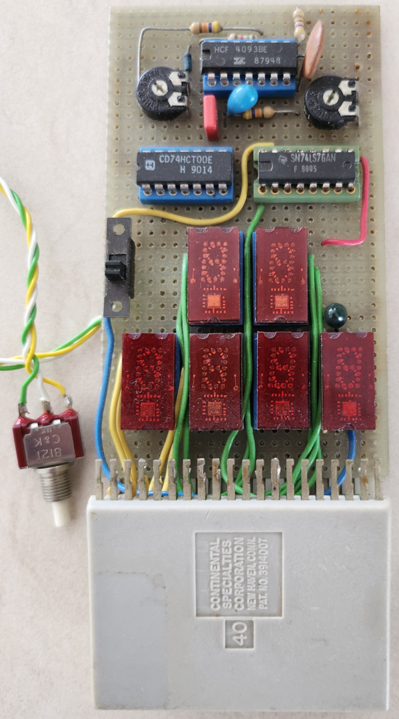

von Udo J. (udo_j666)
1979 habe ich diesen Adapter gebaut. Damit konnte man den µP jederzeit
anhalten und im Single Step das Programm verfolgen. War prima um auf
einem Apple ][ Spiele zu knacken...

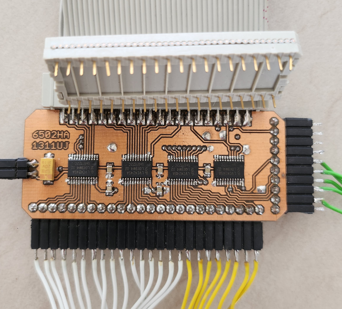

2013 habe ich im Anfall einer Retro-Phase diesen Hardware Emulator
gebaut. Die entsprechende Software lief auf einem STM32F405. Mit
Terminal Debug und allem pipapo…
