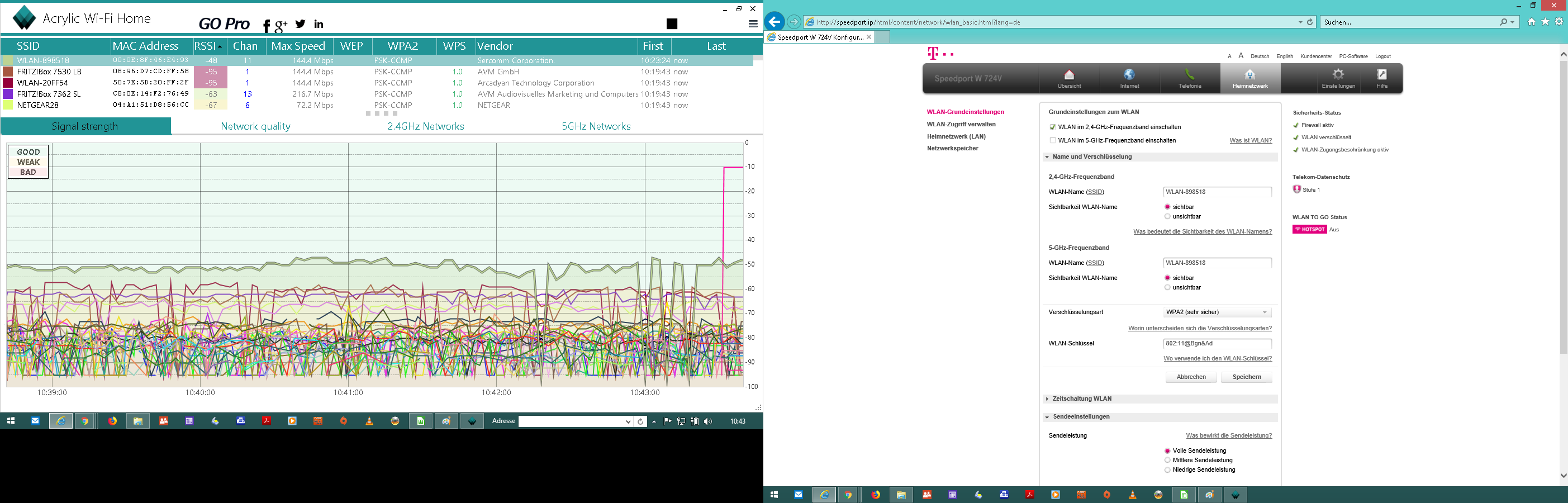

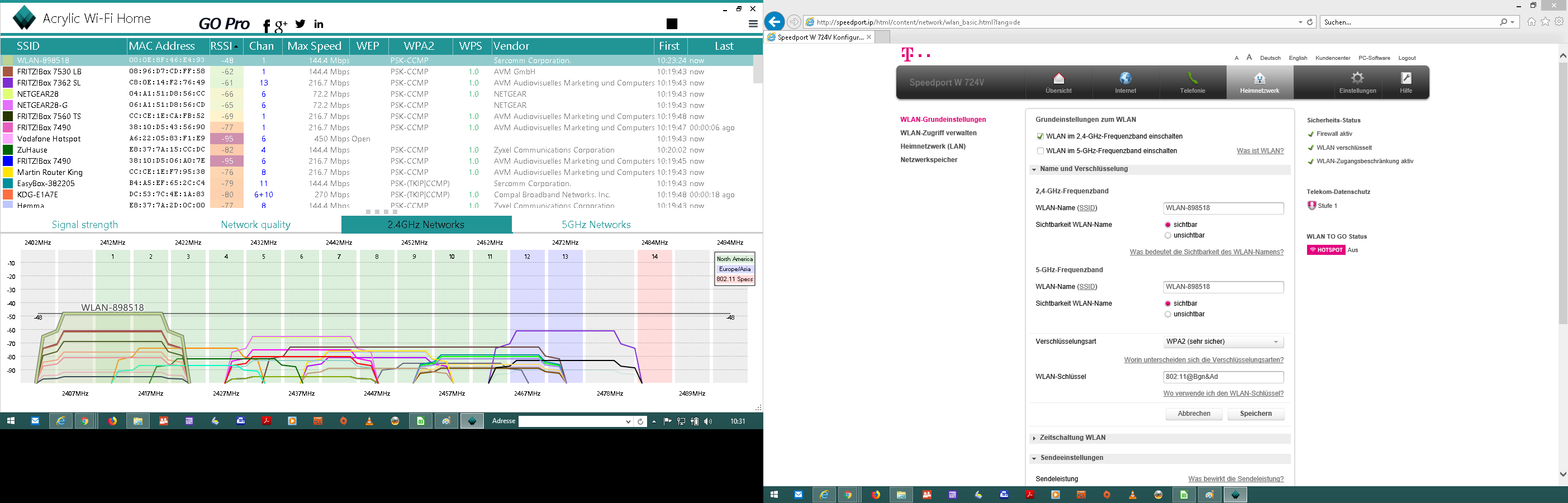

Hallo Forum,
anbei einige per Screenshot dokumentierte "Messwerte". Kann mir jemand
zu den Signalstärken etwas sagen bzw. helfen?
Danke vorab!
Stefan

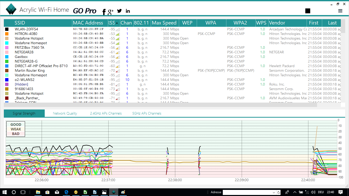

Stefan M. schrieb:
> Kann mir jemand zu den Signalstärken etwas sagen bzw. helfen?
Wie ist der RSSI skaliert?
Je größer der als RSSI angegebene Absolutwert ist, um so schwächer ist
das Signal. Ohne eine quantitative Angabe ist eine genauere
Interpretation schwierig.

von Stefan M. (abzurd)

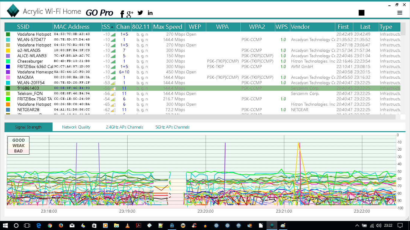

Mich interessieren besonders die 9 Netze, welchen < 10 dbm angezeigt
werden.
Mein eigenes Netz wird mit voller Sendestärke im Bereich 50 - 60 dbm
angezeigt in 1-2 m Entfernung und ohne Hindernisse. Selbst wenn ich den
Rechner direkt vor den Router stelle (Entfernung < 10 cm), erhalte ich
kein stärkeres Signal als 25- 30 dbm.
Wie können APs außerhalb meiner Wohnung mit einer (nicht
quantifizierbaren) Sendestärke < 10 dbm erzeugt und angezeigt werden?

von pumuggl (Gast)
Da ist wohl einfach etwas in die Begrenzung gegangen.
Schraub mal die Antenne(n) ab, und miss nochmal.
Es sind ürigends nicht 10 dBm sondern -10 dBm.
Dieser Wert ist allerdings ziemlich unplausibel.
Wie du ja auch selbst festgestellt hast.
U.U. war da noch etwas "anderes" auf dem Kanal, und der
RSSI-Wert ist da nur aus "Versehen" der MAC zugeordnet
worden.

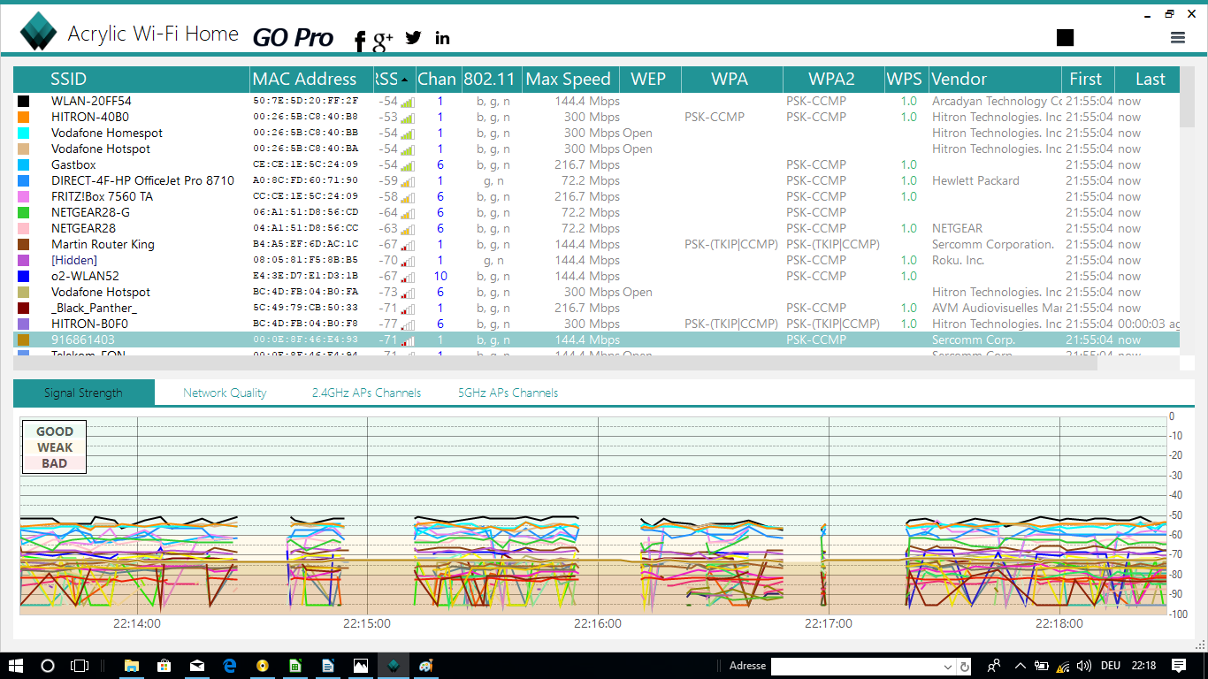

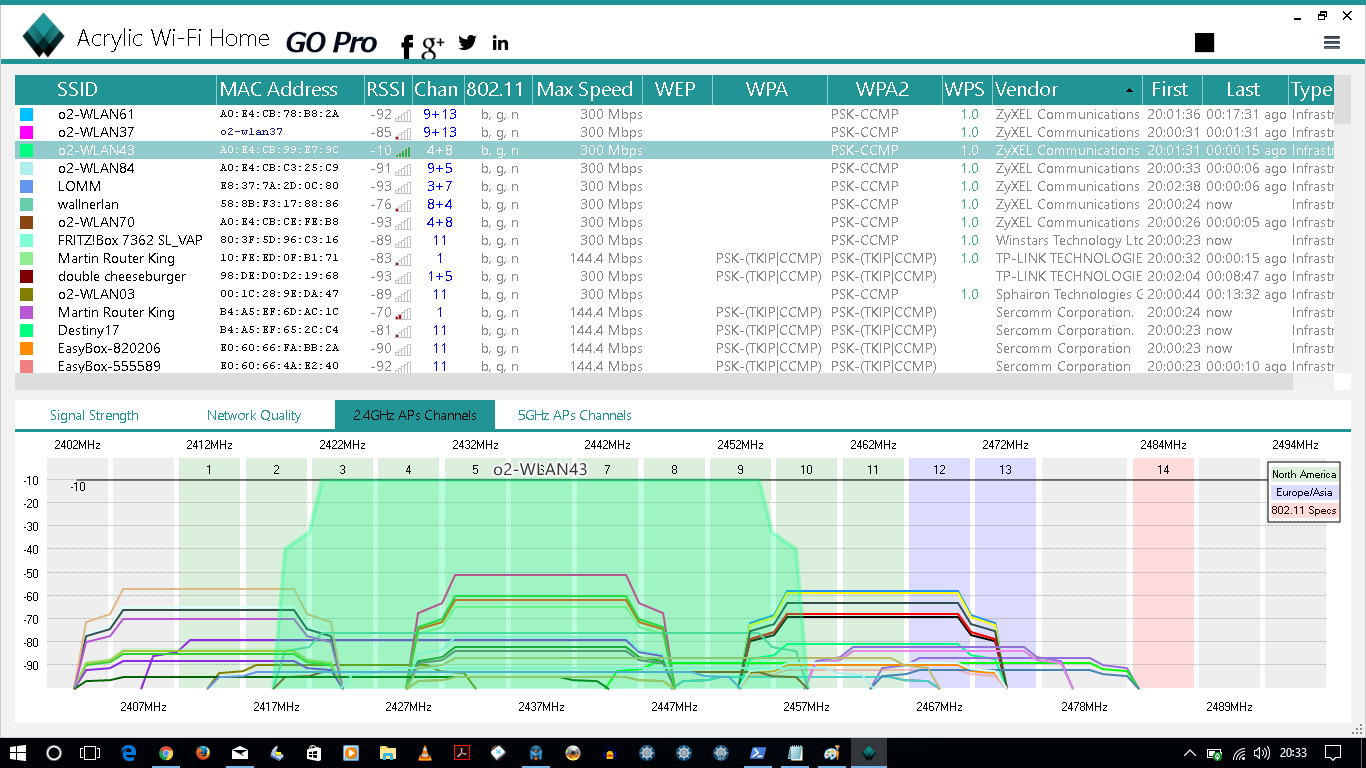

Das Minuszeichen habe ich mir gespart, stimmt. Ich habe hier in meiner
Umgebung bis zu 90 ander APs. Alle anderen werden unauffällig angezeigt.
Mein eigenes Netz in einer Sendestärke, die auch zu erwarten ist.
Was wäre denn die Konsequenz, wenn die Messwerte so stimmen?

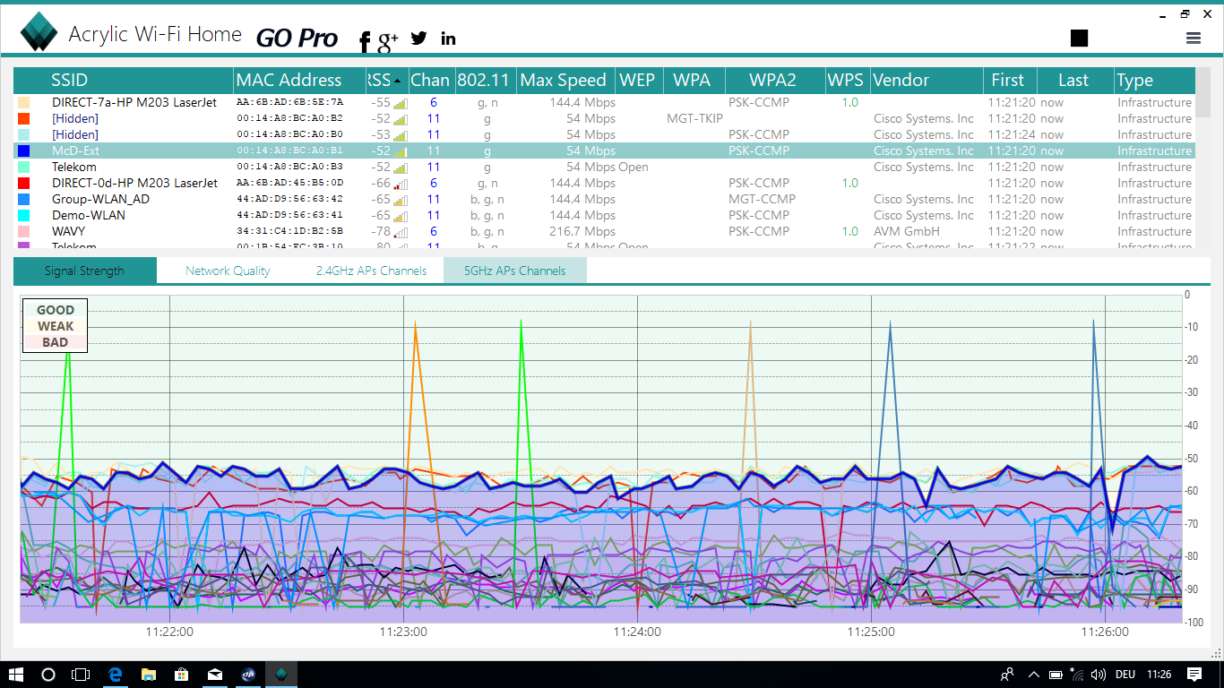

von pumuggl (Gast)
Solche Phantasiewerte werden auch gern angezeigt, wenn die
empfangenen Frames korrupt sind, paradoxerweise dann, wenn
das Signal sehr schwach ist.
Vielleicht mal mit einem Schlaufon und oder einer anderen
WLAN-Karte/USB-Proempel messen.

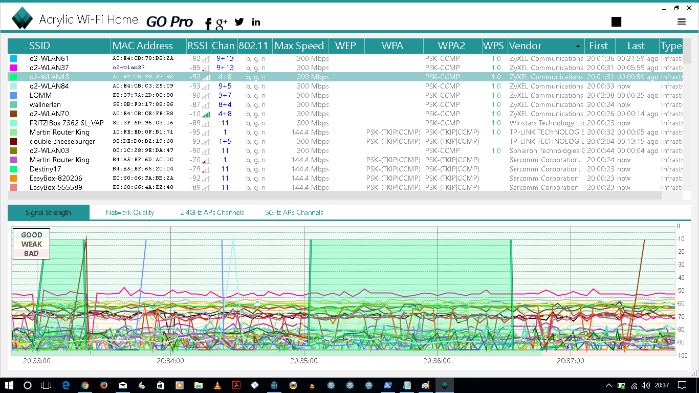

2. WLAN-Karte hat das nur bestätigt. Und die Signale sind alles, aber
ganz klar nicht zu schwach. Und ich halte das auch nicht für
Phantasie-Werte.
Das Problem ist ein anderes. Was kann dich davon überzeugen, dass die
Werte real sind?

von asd (Gast)
> Phantasie-Werte.
Und warum nicht? Es sind i.A. schwache Signale die nur ab und zu für
einen einzigen Messwert extrem weit nach oben springen. So hoch, wie die
selber sagst, man 10cm neben dem Router nicht erreicht.
> Werte real sind?
Mit einem Messgerät das etwas vertrauenswürdiger ist als eine
Billig-WLAN Karte bei deren Entwicklung genaue RSSI Werte nie im
Vordergrund standen.

von pumuggl (Gast)
Die (-)10 dBm stehen eher fuer: "Da war ein Stueck Signal mit
vllt der und der MAC und ich weiss nicht genau wie stark es war.
Und da idh dem doofen Treiber irgendwas sagen muss, schreibe
ich da halt (-)10 dBm hin."
Genauere Messungen koennte man mit WLAN-Analyseprogrammen
machen, die per (Spezial-)treiber die rohen WLAN-Kartendaten
abfischen koennen. Oder mit einem Specki.
@asd#1 zum Zeitpunkt des Screeshots sind 9 von 70 - 90 APs < 10 dBm und
davon höchstens 3, die nicht mindestens die 3 Minuten der x-Achse
durchgehend aktiv sind. 6 APs, die mindestens 3 Minuten ein extrem
starkes Signal senden. Ich meine nicht auf diese Signale für eine
Sekunde, wie in dem McD pic.
Oder anders herum: was müsste verändert werden, um ein so starkes Signal
erzeugen zu können? Ist es möglich ein Bauteil (Widerstand, Kondensator,
Spule,Ende mit Elektrotechnik) auszutauschen und so einen Router zu
erheblich stärkerer Leistung zu befähigen?
Eine Signalverstärkung um mehrere Potenzen, ist so etwas möglich? Ist ja
der selbe Frequenzbereich wie die Haushaltsmikrowelle. Was müsste am
Router getauscht werden, um die Leistung Richtung Mikrowelle zu ändern?

-10 dBm in irgendwo mehr als 10 oder 20 cm Entfernung von einem üblichen
Consumer-Gerät tatsächlich vorzufinden, ist schlicht nicht möglich (und
durch eine Wand durch schon gar nicht). Wenn da jemand was von -10 dBm
behauptet, dann siehe oben, ist das einfach nur eine Hausnummer, weil
der Treiber gerade keine passendere Information zur Hand hatte.

und prüfen, was sie durch die Wände schicken müsssen um - 10 dBm zu
erzeugen? Wenn es mehr als 0,1 W auf 2,4 GHz sind haben die MAC-Adressen
ein Rechtfertigungsproblem.

Indem du ein kalibriertes Messgerät benutzt.  Das fängt bei der Antenne
an.
Die RSSI-Schätzungen irgendwelcher Kommunikationsgeräte taugen dafür
absolut nicht.

> Das die Messwerte real sind wird überhaupt nicht in Betracht gezogen.
Weil sie in jeglicher Hinsicht völlig unplausibel sind.
Erstens würdest du von -10 dBm absolut noch nichts merken, schon
dahingehend passt das nicht zu deiner Beschreibung. Das sind 100 µW.
Solche Leistungen kann unser Körper sehr wohl mit den Rezeptoren
wahrnehmen, die sich auf bestimmte physikalische Effekte spezialisiert
haben, sofern die entsprechende Leistung auch in seinem
Frequenzbereich liegt, also Augen und Ohren. Selbst die Thermosensoren
der Haut sind schon nicht mehr in der Lage, so eine kleine Leistung
wahrzunehmen (in ihrem Frequenzbereich), da müssen es schon ein paar
Milliwatt sein. Für den Rest des Körpers kommen nur parasitäre Effekte
in Frage, bevor dort irgendein Signal ankommt: Erwärmung des Gewebes
durch UHF-Wellen (Mikrowellenofen), oder dann bei um mehrere
Größenordnungen höherer Energie der Photonen eine Zerstörung von
Zellstrukturen und -informationen, also durch Röntgen- oder
Gammastrahlen. Die dafür nötigen Leistungen (vor allem bei den
thermischen Effekten) sind um ein paar Größenordnungen höher: stell dich
neben einen Mikrowellenofen. Der kann gut und gern 1 W an Leckstrahlung
haben, aber wenn du dort irgendwo eine Erwärmung spürst, dann stammt sie
vom aufgeheizten Ofen selbst oder dem Gargut darin, das eine Watt an
EM-Strahlung merkst du noch nicht.
Zweitens ist es natürlich komplett unplausibel, dass da mehrere
Netzwerke alle mit schön glatten -10 dBm daher kommen, während alle
anderen ja doch mehr oder weniger streuen.

Nein, du hast eine komplett unplausible Behauptung eines in keiner Weise
nachvollziehbar messenden Geräts. Die Werte sind in etwa so, wie wenn du
mit so einem neumodischen E-Scooter herumfährst und es dann als
„Messwert“ ausgeben willst, dass das Teil eine Geschwindigkeit von 190
km/h anzeigt, obwohl alle anderen rundum nur 18 km/h fahren.

Das sind meiner Interpretation nach keine glatten - 10 dBm, sondern
alles Werte größer gleich -10 dBm.
Der Bereich < -10 dBm lässt sich nicht quantifizieren, aber woher die
Berechtigung bspw. 2368 dBm auszuschließen?
Kannst du ausschließen, dass es sich -3, 17 oder 13892 dBm handelt? Und
wenn ja, mit welcher Begründung außer unplausibel?
Versteh mich nicht falsch, aber gib mir Mal bitte den Interval der
Messwertes an unter der Annahme kalibrierte Hardware, zu kleiner
Messbereich gewählt, Signal schlägt oben an...
[unendlich; -10] dBm? Nach oben lässt sich das doch gar nicht begrenzen.
Ja. Bei 13892 dBm würden wir hier alle gemeinsam nicht mehr vor dem
Computer sitzen, so einfach ist das. Bei einer derartigen Leistung würde
die Erde verdampfen. Du wirfst hier einfach mit Zahlen durch die Kante,
ohne auch nur das geringste Gefühl zu haben, was sich dahinter verbirgt
– hörst aber auch nicht auf die, die wissen, was diese Zahlen bedeuten.

Vielen Dank für eure zusätzlichen Infos.
Welchen Frequenzbereich empfängt denn ein Qualcomm Atheros AR956x? Gibt
es da eine technische Spezifikation? Ich habe die nicht gefunden.
Und ich denke bzw. rate diese zusätzlichen angrenzenden Frequenzen
werden nicht detektiert werden können. Einfach vor dem Hintergrund, dass
zusätzliche Fähigkeiten zusätzlich kosten und die Hersteller nicht mehr
liefert als für die Anwendung benötigt wird.
Anbei noch 3 "Messwerte", bei denen der Detektor wegen Überlastung
aussetzt? Kann mir jemand vielleicht dazu etwas sagen?

Stefan M. schrieb:
> Das RF-Signal passiert die Decken, Böden und Wände relativ
> unbeeinträchtigt,
Das mag stimmen, wenn du Signale sehr geringer Frequenz hast,
beispielsweise die 77,5 kHz deines Radioweckers.
Für UHF stimmt das so überhaupt nicht, da ist eine Wand, wenn sie nicht
gerade nur aus Gipskarton ist, schon ein nennenswertes Hindernis.
Dahinter kommt gut und gern nur ein Zehntel (oder noch weniger) dessen
an, was davor war.
Dass du WLAN trotzdem noch durch ein oder zwei Wände hindurch benutzen
kannst, liegt daran, dass die Empfänger hoch gezüchtete Bauteile sind,
bereits mit außerordentlich wenig Leistung am Empfängereingang zufrieden
sind. -60 dBm sind gerade mal ein Nanowatt, und das ist für ein WiFi
immer noch ein guter Empfangspegel. Zur Erinnerung: eine punktförmige
Erwärmung an der Hautoberfläche (heißer Transistor bspw.) spürst du
vielleicht ab 100 mW, das sind acht(!) Zehnerpotenzen mehr an Leistung.
