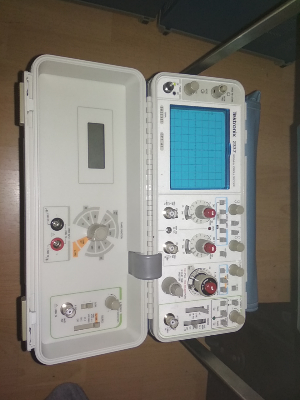

1.)Ich biete  euch  Tek 2337  an.
Horizontal-Verstärker ist defekt  ( IC  155-0124-00, verifiziert )
Da ich es ihm sowieso nach Reparatur nicht behalten werden, müsste  es
unrepariert weggehen.
Preis  35€  (Abholung bevorzugt, Versand geht auch)

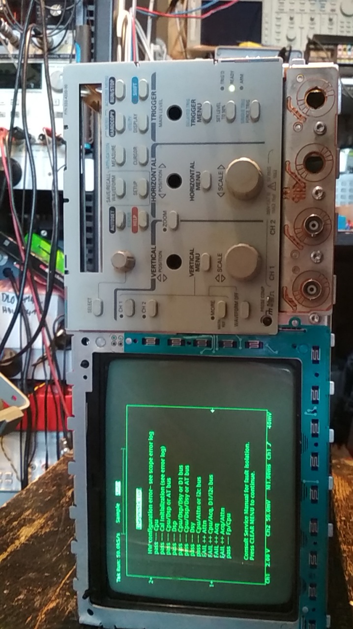

2.)Dann kommt TDS540A.
Kisten ist repariert und dann fiel  Standby-Schaltnetzteil aus
(erfolgreich repariert)  Allerdings hat CPU Board Schaden erlittet.
(Foto zeigt letzte Lebenszeichen an Monitor )
Anmerkung: diese Modell ist auch bei Elkopest-Punkt betroffen und
erfolgreich repariert.
Mometan  ist es als  teilzerlegte Ersatzteil-Träger übrig. (kein Fuss,
kein Knopf, Kein Griffe, viele Schrauben fehlt, gebrochene Front-Rahmen.
Alles für TDS754D ausgebaut) Monitoreinheit ist defekt, wollte
repariert.
Alles für 120€, oder   80€ für nur Acquisitionboard ( geprüft, "SPC
passed")
Einzelabnahme von Teile möglich.

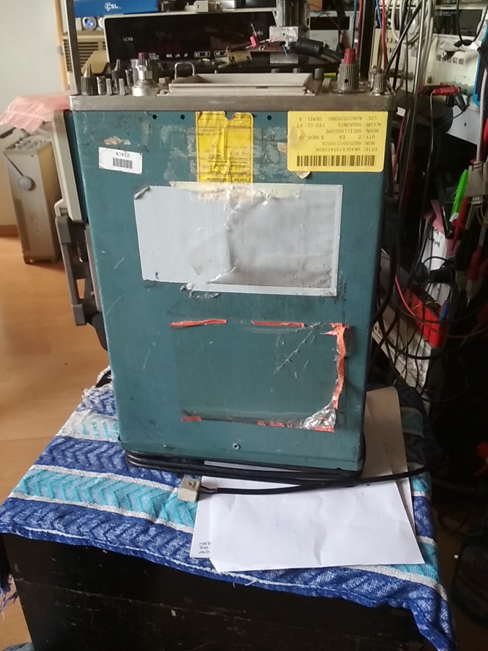

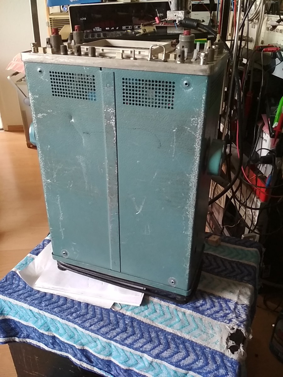

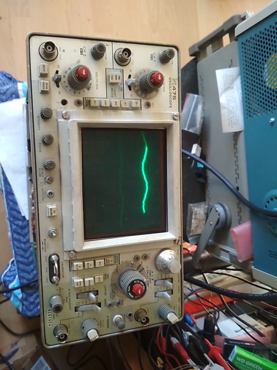

Neu dazugekommen.
Tek  475 (militärische Version mit DCDC Wandler für 12/24V, läuft auch
an 230V)
Zeigt Lebenszeichen und braucht  grosse Liebe bei
Restauration/Reparatur.
Brumm  kommt von Netzteil.
 Habenwill 50€ plus Versand. (Bei diese Gerät-Serie empfehle ich Versand
wegen CRT-Halter-Konstruktion nicht) Aber ich kann auf eure
Verantwortung versenden (ich werde mich aber Mühe geben beim Verpackung)
Grüss
Matt

M. K. schrieb:
> Tek  475 könnte ihr für 45€ haben.
Wenn's wieder abgeglichen ist, ist es ein schönes 200 MHz Scope.
die 2mV Empfindlichkeit sind auch nützlich.
Da Corona bedingt ich gerade etwas mehr Zeit habe,
kann ich Dir anbieten das NT zu richten (vermutlich Elkos trocken) und
die Aufkleber "sanft" zu entfernen damit das Gerät wieder etwas vom
alten Glanz zurückbekommt.
Das Gerät möchte ich aber nicht haben da ich schon  475 im eigenen
Museum habe.
Sofern also jemand aus dem Forum das 475 nach der Behandlung haben mag:
Einfach mit Matt das Vorgehen abstimmen.
Für meine Restauration möchte ich nix, lediglich der Versand geht auf
den zukünftigen Besitzer.
Angebot von meiner Seite gilt natürlich nur solange ich in Kurzarbeit
wegen Corona bin,  da bitte ich um Verständnis (sonst kommt noch jemand
in 5 Jahren und gräbt den Thread aus).
