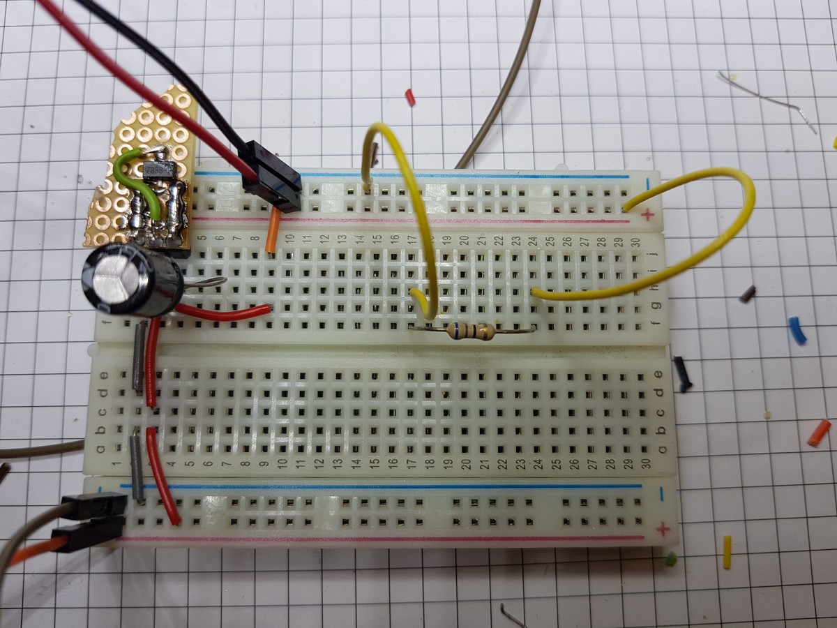

Hallo Gemeinde,
nachdem ich bereits Probleme mit dem MCP1700-3302E hatte, habe ich jetzt
mal den HT7333 ausprobiert, um am Ausgang eine 3,3V Spannung und 100mA
zu erhalten.
Allerdings strande ich auch hier. Einen ESP8266 damit zu powern habe ich
mir schon abgeschminkt, aber ich dachte, dass ich wenigstens die 100mA
realisieren könnte.
Gespeist habe ich den HT7333 aus meinem Labornetzgerät mit 4,2V und 0,5A
als Strombegrenzung.
Die DropDown-Spannung ist ja mit ca. 100mV angegeben. Die
Eingangsspannung sollte daher passen.
Am Ausgang habe ich einen 1000uF Elko mit einem 100nF Kerko gepackt.
Im Internet habe ich oft diese "Lösung" gefunden.
(Im Datenblatt sind allerdings 10uF am Ein- und Ausgang zu finden.)
Im unbelasteten Zustand messe ich tatsächlich eine Spannung von 3,265
Volt.
Sobald ich am Ausgang einen 68Ohm Widerstand hänge, um einen Strom von
ca. 54mA zu treiben, bricht die Ausgangsspannung wieder ein. Ich messe
dann nur noch etwa 2,2V.
Ein sehr ähnliches Verhalten habe ich auch beim MCP1700 beobachtet.
Irgendwas scheint generell nicht bei mir zu stimmen.
Woran kann das noch liegen? 200mA sollten doch eigentlich kein Problem
sein bei stabilen 3,265 Volt. Ich werde noch wahnsinnig.
Den HT7333 hatte ich auf eine Lochrasterplatine gelötet bzw. mir einen
einfachen Adapter gebaut um diesen auf einem Steckbrett verwenden zu
können, bis die korrekten Kapazitäten gefunden sind.
Meinen MCP1700 hatte ich vollkommen auf LOchrasterplatine gelötet mit
22uF am Eingang und 1uF am Ausgang. Wie gesagt, dieser LDO-Aufbau
verhielt sich ähnlich wie der jetzige Aufbau mit dem HT7333.
Hat noch jemand eine Idee?
Ich hänge noch ein kleines Foto von meinem Steckbrett an. Vielleicht
fällt dem einen oder anderen noch etwas auf...
(links unten Eingang, rechts oben Ausgang mit 68Ohm Widerstand)
Herzlichen Dank und beste Grüße
Sven
Gast #6040849
Gerade bei LDO-Reglern kommt es auf die Kapazität und auch den ESR der
Kondensatoren sehr an. Und sie gehören nicht meilenweit weg, sondern
möglichst eng dran. Wenn man sich daran nicht hält, baut man schnell
einen Oszillator statt eines Reglers.

Gast #6041141
@hinz: Würde es etwas bringen die Ausgangsspannung mit einem Oszi
anzuschauen? Denkst du, dass ich dann keine Gleichspannung sehe?

#6041705
Was glaubst Du, wozu Meßgeräte sonst erfunden worden sind?
>@Dieter: Ich verstehe kein Wort von dem was du da schreibst... Wieso
Ich auch nicht - da ist wohl seine Phantasie mit ihm durchgegangen ...
>Vllt fällt dem einen oder anderen ja noch etwas ein...
Wozu? Setze doch endlich mal die Hinweise in diesem Thread um (bzw. den
ersten Hinweis von hinz). Lt. DB sollten 10µ Elko vor und hinter dem IC
angeklemmt werden, und zwar direkt am IC. Also mach die auch ran, am
besten direkt auf Dein Lochrasterbruchstück mit auf das Notwendige
eingekürzten Anschlußdrähten. Mit dem Oszi brauchste vorher gar nicht
erst zu gucken, solange gewisse Grundsätze nicht eingehalten werden.
Dann können wir weiter sehen, wenn's immer noch nicht will.
