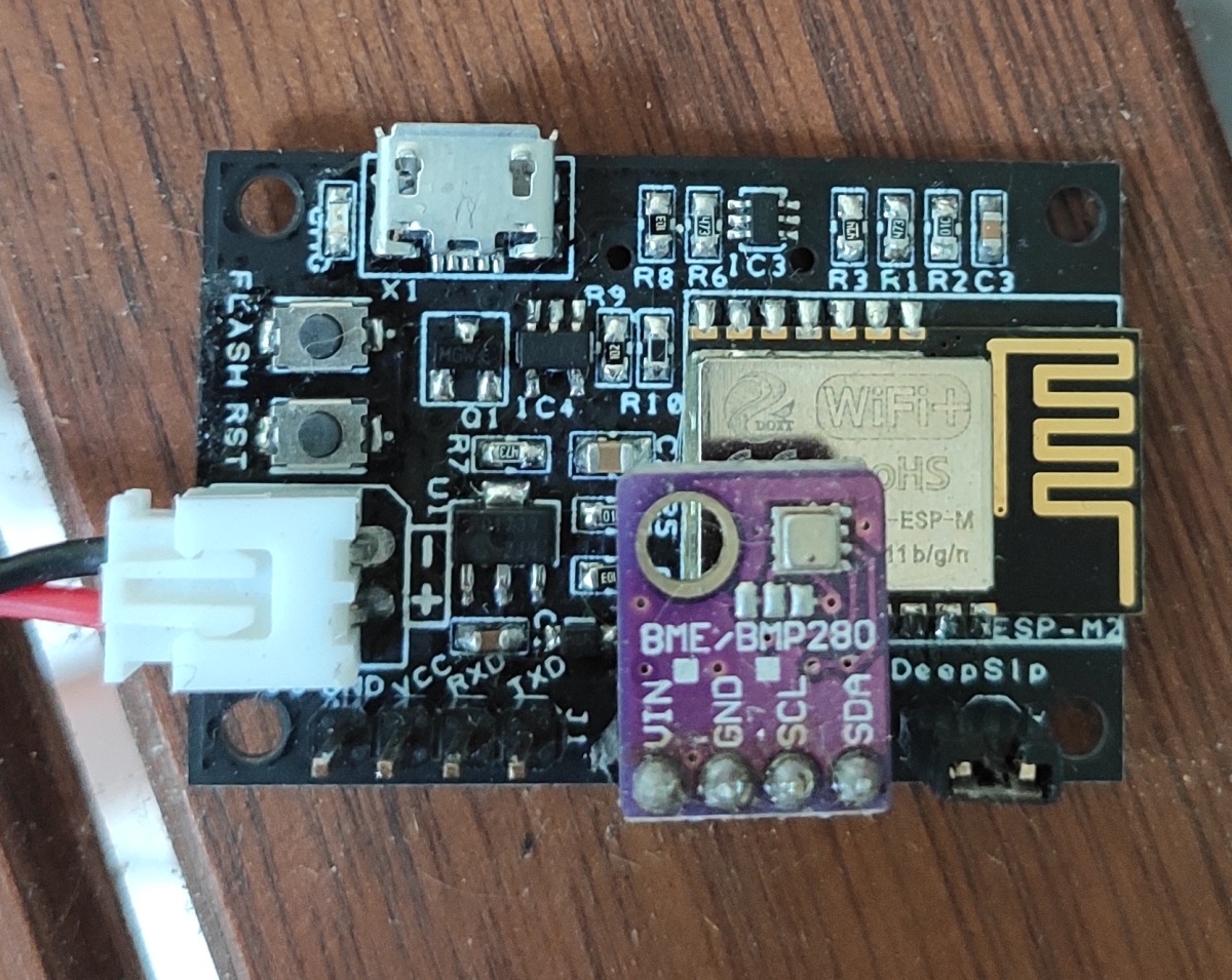

Also ich betreibe den ESP8285 (also der ESP8266 mit integriertem Flash)
+ BME280 seit fast einem halben Jahr problemlos mit nem MCP1702 mit 1µF
Kerko am Eingang und 22µF Kerko am Ausgang problemlos (kein einziger
Ausfall). Der 800mA Akku hält inzwischen fast 4 Monate mit Deepsleep und
alle 5 Minuten Wakeup, DHCP Request und Daten via MQTT absetzen. Da ich
davon einige Module betreibe würde ich ein generelles Problem mit dem
MCP ausschließen.

Timmo H. schrieb:
> Da ich
> MCP ausschließen.

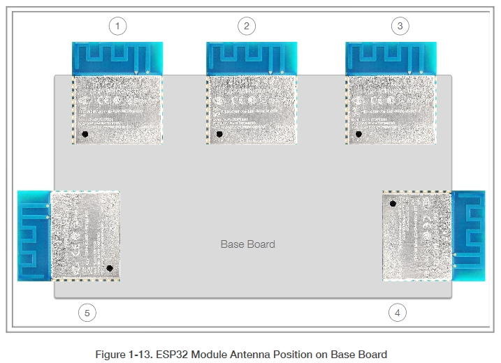

Hat zwar mit der Problematik des Threads nichts zu tun, aber
sollte unter Antenne des ESP kein Kupfer sein?
Wie wirkt sich das auf die Reichweite aus?
von Timmo H. (masterfx)
Da ist kein Kupfer drunter (beide layer)
