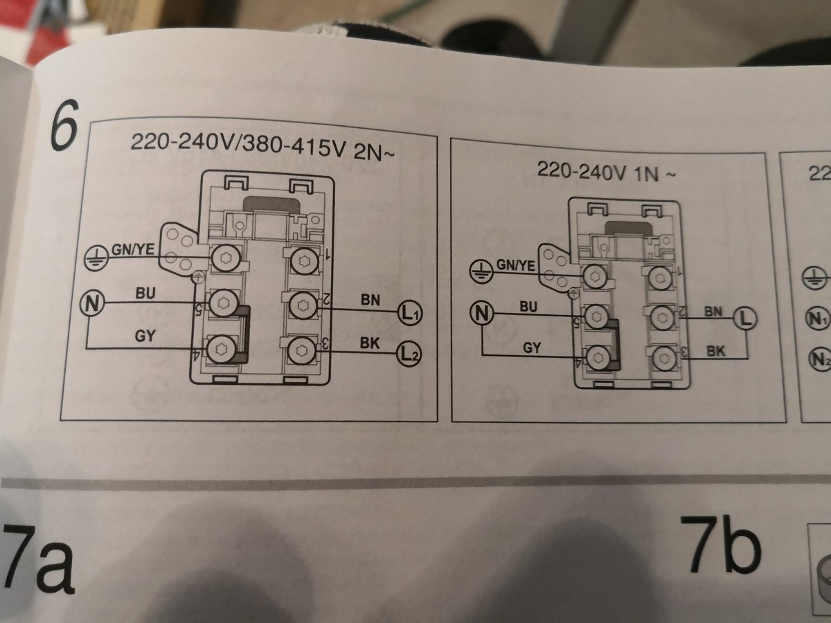

Hey, Ich habe mir gerade die Einbauanleitung von meinem neuen Induktionsherd angeguckt und habe dabei überrascht festgestellt, dass hier L3 mit N verbunden wird... Ist das korrekt? Gruß Mark

Zur Lösung des Problems: Der Herd wird nur an zwei Außenleiter
angeschlossen,
also z.B. L1 und L2. Ein Außenleiter ("Phase") wird nicht angeschlossen.
Nimm am besten den, an der dann der Backofen hängt. Also auf keinen Fall
Grau auch an N anschließen.
Die richtige Abbildung mit Anschluss an 3~, N und PE hat er unterschlagen!

So wie das aussieht, ist der nicht für 3~ vorgesehen.

Jetzt hab ich es in den Tiefen der Anleitung tritt zu Tage, das Grau und Blau sollen in der Anschlussdose verbunden werden. Aber danke für die Herzanfälle hier... Spare mit Mal die Anmerkung zum Ton und danke für die Sorge um mein Leben. :)

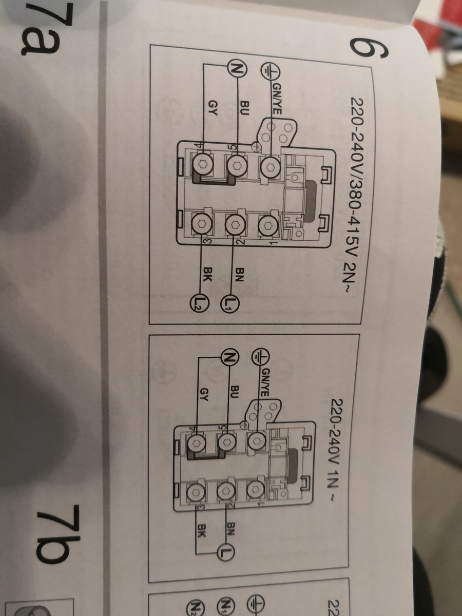

Mark P. schrieb: > 15739335997246299227928323069612.jpg Wenn du schon einen derart aussagekräftigen Dateinamen wählst, könntest du das Bild auch gleich so drehen, dass sich nicht jeder den Hals verrenken muss bzw. die automatische Bildorientierung abschalten muss, um es vernünftig lesen zu können. DU suchst doch Hilfe!

Der Witz ist der, dass diese Herde international angeschlossen werden können. Deshalb gibt es verschiedene Anschlussmöglichkeiten. In Ländern wie Deutschland gibt es meist ein 3-phasen-system. Die Induktionsfelder brauchen im Allgemeinen aber nur 2 Aussenleiter. Deshalb wird der N als Brücke eingerichtet. Hat man ein Drehstromnetz, wie hier, genügt es den N einfach auf die Brücke anzuschliessen. Die Phasenverschiebung des Drehstromnetzes verhindert bei Vollast eine Überlastung des N. In Ländern wo kein Drehstrom zur Verfügung steht, kann man 2-mal einen phasengleichen Aussenleiter anschliessen, muss dann aber auch 2-mal den N anschliessen. Alles klar?
