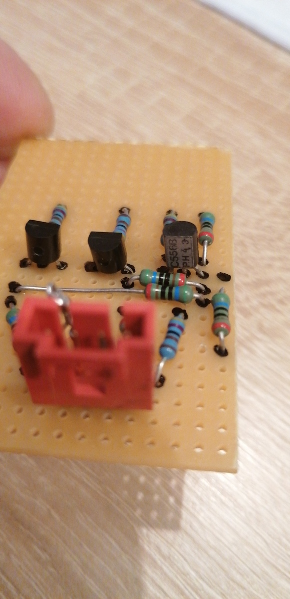

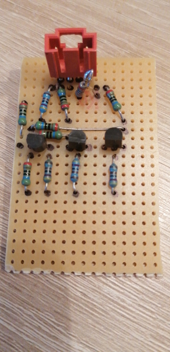

Könnte das so richtig sein. Habe bedenken ob die Transistoren so richtig sind. Vielen dank
Anderer blickwinkel
#6049670
Und von unten? Gruss Chregu

Martin K. schrieb: > Anderer blickwinkel Ein Tip: Drücke die Transistoren nicht so weit runter, sonst besteht die Gefahr von Cracks im Gehäuse oder es können Mikrorisse in den Anschlussdrähten entstehen. Ein paar Wochen/Monate später oder etwas stärkere Vibrationen und du hast den Ärger.
