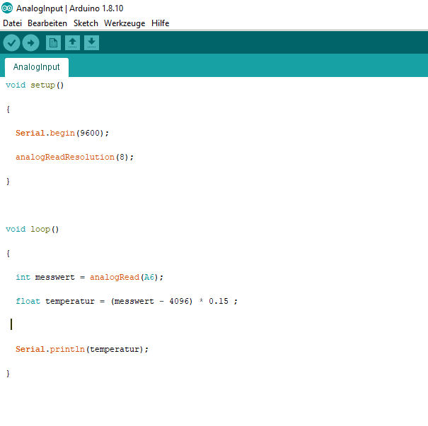

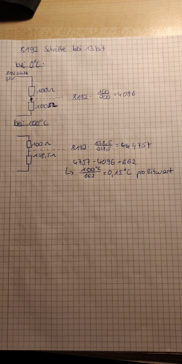

ich will mit meinen Teensy 3.5 einen PT-100 Messfühler auslesen, und das
Ganze mit einem Spannungsteiler realisieren.
Ich habe im Anhang mal eine Skizze und meinen Code mithochgeladen.
Leider bringt er mir immmer eine Temperatur im Raum von ca. 42°C was
leider nicht stimmt. Halte ich den PT-100 ins Wasser verändert sich die
Temperatur, also im Grunde ist die Funktion gegeben.
Hat von euch jemand eine Idee was mein Fehler ist?
Danke & Gruß
Alex

Die Rechnung ist falsch. Der Aufbau ergibt keinen linearen Zusammenhang
zwischen Temperatur und gemessener Spannung, weil sich ja auch die
Gesamptimpedanz des Spannungsteilers ändert.
Löse mal nach dem Widerstand des PT100 auf, dann siehst du es.
von Achim S. (Gast)
Alexander Raab schrieb:
> Das mit der Eigenerwärmung wusste ich, aber das das so eine große
> Abweichung ergibt dachte ich nicht, sind ja fast 20 Grad.
du heizt ja auch mit rund 15mA - üblich sind eher 1mA oder weniger. Und
die Verlustleistung wächst quadratisch mit dem Strom.
Deine linearisierte Formel trägt dann bei Raumtemperatur nochmal mit
einem zusätzlichen Fehler von rund 5 Grad zur Verfälschung bei.

So ganz primitiv mit Spannungsteiler wird das nix. Mache es gleich
ordentlich mit einem MAX31865 o.ä. Wenn du den nicht magst wären
OP-Schaltungen die Alternative, da ist aber einiges an Analog-Know-How
gefragt.
Da wäre dann ein PT1000 schon einfacher im obigen Spannungsteiler
zusammen mit einem 1k (oder gern auch ein wenig mehr) Widerstand
anzuwenden. Und dann würde ich eine kleine Tabelle mit ein paar
Spannungs-Temperatur-Stützwerten anlegen und dazwischen einfach linear
interpolieren...

von Sven B. (scummos)
> interpolieren...
Ok, aber die exakte Formel implementieren mit 2 Stützstellen ist jetzt
auch kein Hexenwerk ;)
Hast du sinnvollerweise mal die "Rohwerte" (Spannung und ADC Ergebnis)
betrachtet? Was komt da raus? Welcher Temperatur entsprechen diese
Werte?
m.n. schrieb:
> Peter D. schrieb:
>> Am einfachsten lassen sich natürlich digitale Sensoren auslesen, z.B.
>> DS18B20. Die gibt es auch fertig konfektioniert im Stahlrohr.
> Wie genau sind die denn bei 500° C?
Dieses aufblasen von Anforderungen auf Skalen, die der TO offensichtlich
nicht hat, ist eine Seuche in diesem Forum. Könntest du das bitte
lassen? Danke.
Der TO möchte mit seinem Arduino und seinen zwei Widerständen ganz
sicher keine Temperatur von 500°C messen. Richtig, er hat das nirgends
gesagt, und richtig, es wäre cooler gewesen er hätte das getan -- aber
in diesem (und vielen anderen Fällen) kann man auch einfach mal den
gesunden Menschenverstand anwenden und das erraten.
Genausowenig möchte er auf 10 mK genau messen. Selbst wenn er es will:
die Diskussion hilft nicht. Helft doch erstmal, das Bestehende zum
Laufen zu kriegen, und wenn es danach ein Folgeprojekt gibt, so sei es.

von Achim S. (Gast)
m.n. schrieb:
> Wenn Der TO zu einem PTx Fragen stellt, dann akzeptiere ich das und
> bleibe bei diesem Thema.
Wenn der TO bei 500°C messen wollte, dann würde seine - über den Bereich
0°C..100°C linearisierte - Auswertung einen Fehler von ca. 200K machen.
Ich finde die Vermutung von Sven, dass es dem TO nicht um Messungen bis
500°C geht, schon ziemlich naheliegend.
Das kommt ganz gut hin für einen Sensor mit einer Eigenerwärmung von
etwa 500 K/W. Das wäre dann ein Sensor in einer Bauform ähnlich dieser:
  https://de.farnell.com/littelfuse/ppg101a6/rtd-sensor-pt100-200-to-600deg/dp/2888871?st=pt100
Da du ohnehin einen Mikrocontroller zur Auswertung benutzt, könntest du
prinzipiell deinen Aufbau so lassen wie er ist, und sämtliche
nichtlinearen Effekte (Spannungsteiler, PT100-Kennlinie und
Eigenerwärmung) per Software kompensieren.
Hast du eine genaue Typbezeichnung oder ein Datenblatt für deinen
Sensor?
Welcher Temperaturbereich soll abgedeckt werden?
