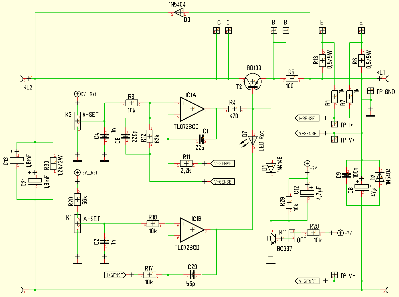

umentschieden. Rausgekommen ist dann folgendes, siehe Schaltplan im
Anhang.
Kurz vorweg, es handelt sich um eine Testplatine um Erfahrungen zu
sammeln. Analog ist für mich ziemliches Neuland... einige wichtige
Sachen fehlen also noch. Dazu ein paar Erläuterungen:
An Klemme2 (KL2) kommt die Stromversorgung für das Leistungsteil. Für
den Test wird ein Labornetzteil mit 40V/5A genutzt.
An Klemme1 steht die geregelte Ausgangsspannung zur Verfügung.
Die OPVs werden durch ein weiteres Labornetzteil mit +-7V versorgt. Aus
den +7V wird auch die Referenzspannung von 5V erzeugt.
Die Endstufentransistoren sind im Moment 2x 2N3055, sollen aber im
fertigen Netzteil durch 2N5886 ersetzt werden. Die sind noch ein klein
wenig schneller.

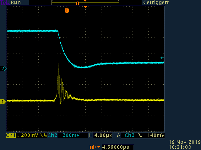

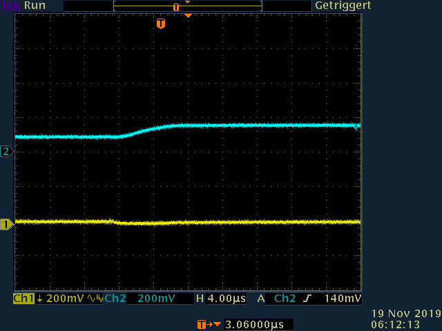

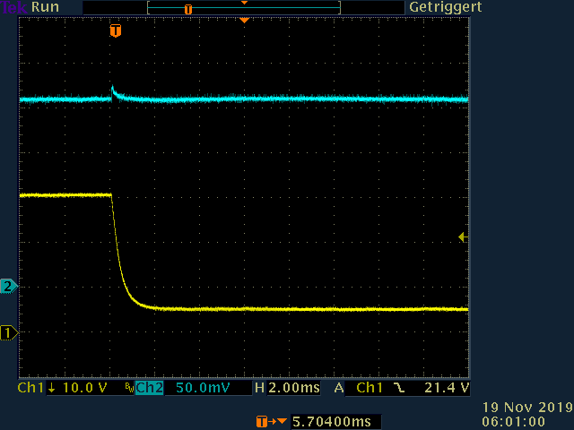

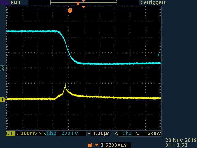

Soweit, so gut. Nun habe ich allerdings ein paar Fragen an die
Analogexperten. Im Anhang sind einige Screenshots von der Spannungs- und
Stromregelung.

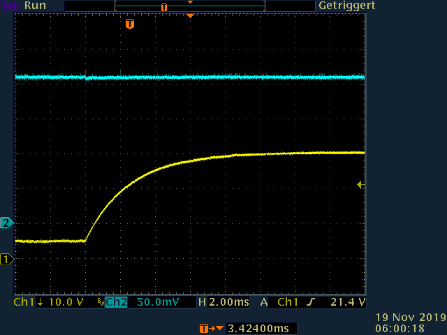

Zur Messung der Stromregelung hatte ich einen 36 Ohm Widerstand am
Ausgang. Diesen habe ich mit Hilfe eines Mosfet und 5,6 Ohm in Reihe
gebrückt. Dabei ist die Spannung von ca. 30V auf 5V eingebrochen. Der
Strom blieb dabei erstaunlich Konstant, ca. 0,9A.
Strom ist die blaue Kurve. 50mV entsprechen ca. 0,2A
Spannung ist die gelbe Kurve, 1:1.
cc_0_9a_30v-5v.png zeigt das Zuschalten der Last im CC Betrieb.
cc_0_9a_5v-30v.png das Abschalten der Last im CC-Betrieb.

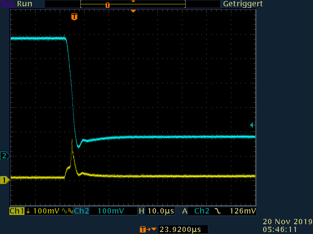

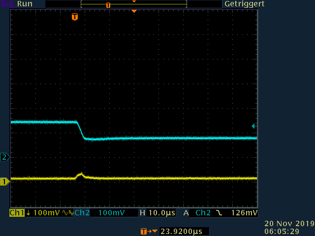

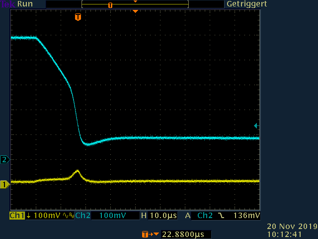

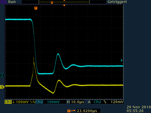

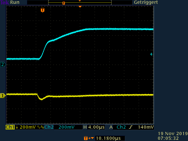

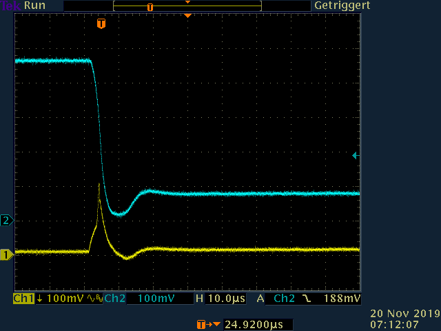

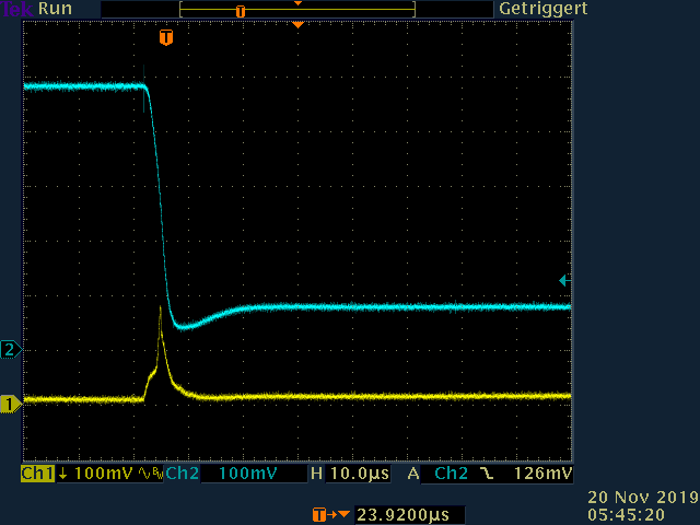

Überprüfen der Spannungsregelung lief ähnlich. Spannung ca. 10V und
Lastsprung von 0,3A auf 0,6A.
cv_10v_0_3a-0_6a.png Zuschalten der Last im CV Betrieb. 0,3->0,6A
cv_10v_0_6a-0_3a.png Abschalten der Last im CV Betrieb. 0,6->0,3A

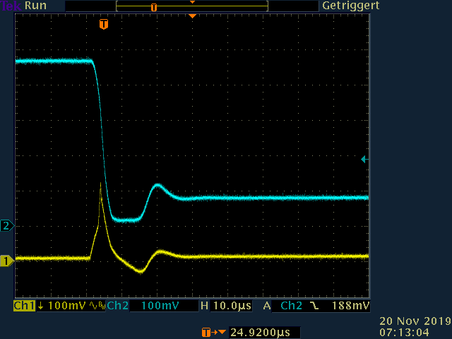

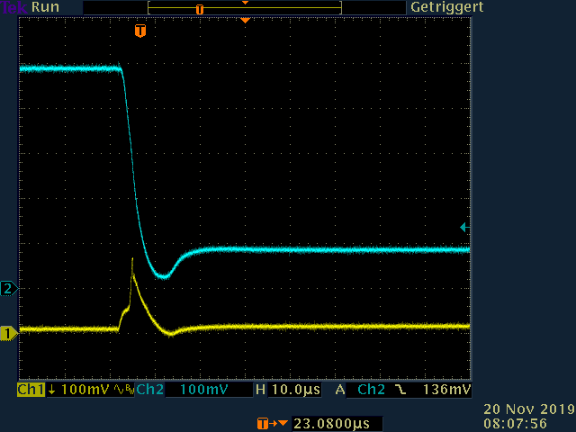

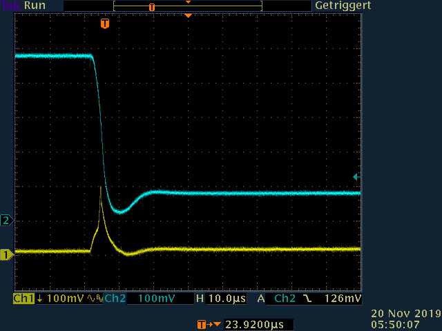

Das Gleiche noch mal von 0,3 auf 1,8A
cv_10v_0_3a-1_9a.png Zuschalten der Last im CV Betrieb. 0,3->1,8A
cv_10v_1_9a-0_3a.png Abschalten der Last im CV Betrieb. 1,8->0,3A

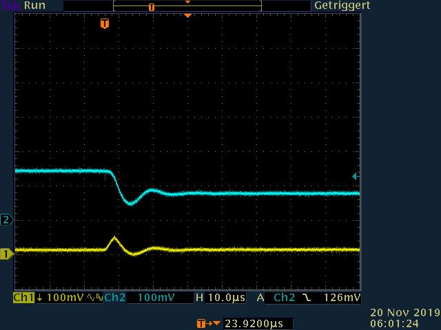

Die Schaltung funktioniert für mein Erstlingswerk erstaunlich gut. Nur
mit der Spannungsregelung bin ich nicht 100%ig zufrieden. Beim
Abschalten der Last gibt es kurze Überschwinger. Wo könnte man da noch
ansetzen? Bei C1, C6 und C29 habe ich schon einige Werte durchprobiert,
hat nicht wirklich Besserung gebracht. Der Ausgangselko war ursprünglich
mit 10µF angedacht, damit hat die Spannungsregelung aber extrem
geschwungen. Deshalb nun 47µF. Die eingezeichneten Bauteilwerte haben
sich als recht brauchbar erwiesen und 4-10µs Ausregelzeit der
Spannungsregelung sind ganz OK, denke ich.
Beste Grüße, Steffen
von Achim H. (anymouse)
* Die Schaltung um "TP GND" nach PLUS-Ausgang kommt mir komisch vor.
* Wie genau wird der aktuell fließende (d.h. IST-) Strom ermittelt?
von Stefan F. (Gast)
Vielleicht muss C29 weg. Wenn die Last sprunghaft geringer wird, muss
der OP-Amp den Steuerstrom der Leistungstransistoren reduzieren, das
macht er wegen dem Kondensator relativ langsam.
von Ste N. (steno)
Achim H. :
TP ist bei mir ein Testpunkt. Da habe ich auf der Platine Ösen für die
Osziproben eingelötet. GND der OPVs ist mit dem PLUS des Netzteils
verbunden. Stichwort, schwebende Masse.
Über die Emitterwiderstände R6 und R13. Der OPV IC1B sieht am -Eingang
eine positive Spannung gegenüber GND. GND wiederum ist auf den Pluspol
des Netzteiles bezogen. Also nach den Emitterwiderständen.
Stefan F. :
C29 liegt aber im Stromregelkreis. Meinst Du das kann über die Diode
Rückkoppeln?
Edit:
Habe C29 kurz mal ausgelötet, keine Besserung.
von Alter Sack (Gast)
Um das Überschwingen zu verhindern, baut HP in seinen Netzgeräten einen
kleinen Grundlastwiderstand VOR dem Strom-Meßwiderstand ein. In der
Größe liegt der Wert je nach Spannungsbereich zwischen 1-5K, 1W. Dieser
Widerstand darf nicht direkt am Ausgang sein weil sonst der Ableitstrom
die Anzeige und die Strommessung verfälscht.
Mit dem Wert von C6 muss man sorgfältig sein. Weniger ist hier besser.
von Ste N. (steno)
Bei meiner Messung war die Grundlast am Ausgang 36 Ohm. Diese wurde für
den Lastwechsel mit 5,6 Ohm gebrückt. Dann sollte doch so ein 1-5k
Widerstand in dem Fall wirkungslos sein?
Ste N. schrieb:
Stimmt. Das hatte ich übrigens beim Überfliegen übersehen;-(
Normalerweise empfiehlt es sich für solche Untersuchungen
induktionsfreie Lastwiderstände oder elektronische Lasten zu verwenden.
Die Schwingungen in Deinem Oszi Bild sehen zumindest mir danach aus. Das
wird (hier) zwar oft kritisiert bzw. unter dem Tisch gefegt, sollte man
aber nicht ganz ignorieren.
Kannst ja mal beim selben Test die Zuleitungen verlängern. Dann
Vergleich das Ausschwingverhalten von H->L.
HP hat übrigens eine App Note (90) über die standardisierte
Untersuchungen an Netzgeräten.
Siehe hier:
https://www.mikrocontroller.net/attachment/188853/HP5989-6288EN.pdf

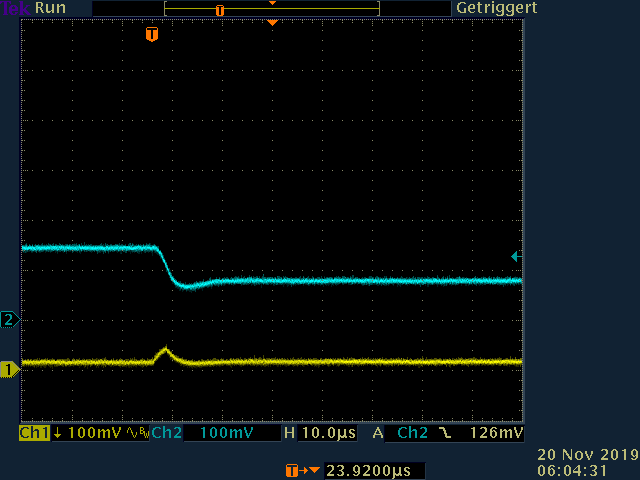

von Ste N. (steno)
So, jetzt habe ich testweise D1 und D7 ausgelötet. Keine Besserung. Muß
also aus dem Spannungsregelkreis um IC1A kommen.
von Ste N. (steno)

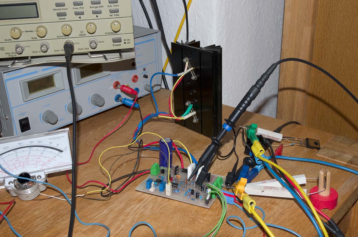

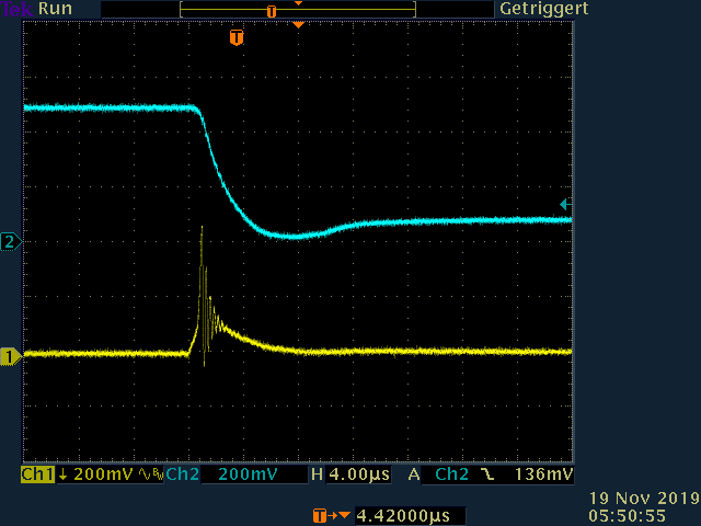

Wow, ich glaube das ist es. Hier ein Oszibild mit verlängerter Zuleitung
zum Lastwiderstand.
Dein verlinktes Dokument werde ich mir mal in Ruhe ansehen.

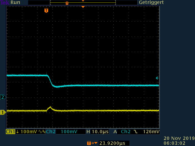

von Ste N. (steno)
Sorry, hier noch mal mit gleicher Skalierung.
So ein Mist, die Forensoftware zeigt mir beim Nachbearbeiten die
hochgeladenen Bilder nicht an. Vielleicht kann ein Mod. das doppelte
Bild löschen.

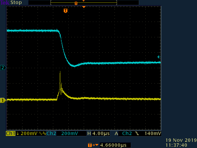

cv_10v_1_9a-0_3a.png Ursprünglicher Zustand
cv_10v_1_9a-0_3a_02.png mit verlängerter Strippe

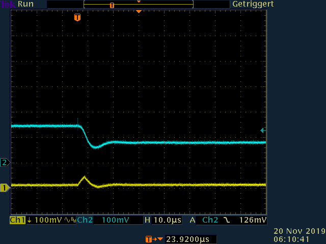

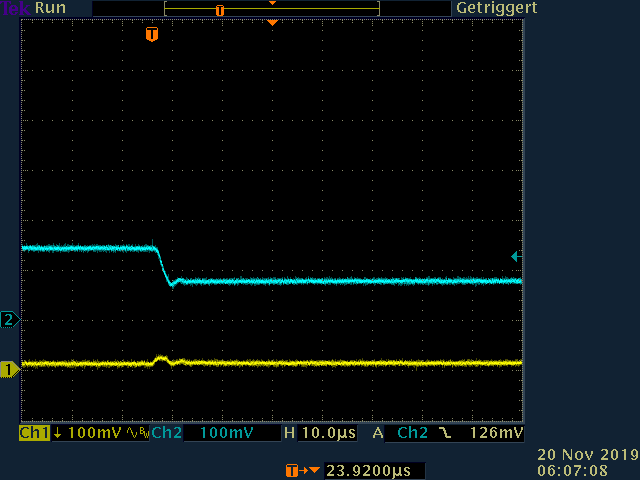

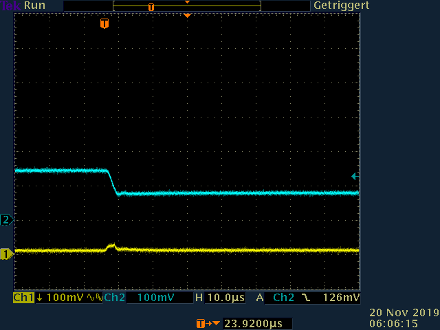

von Ste N. (steno)
So jetzt habe ich die ganze Stromumschaltmimik direkt an die
Ausgangsbuchsen angeklemmt bzw. gelötet. Schwingt immer noch ganz
leicht, aber es sieht schon wesentlich besser aus.
cv_10v_1_9a-0_3a_01.png Mosfet+R  direkt angeschlossen
Danke Alter Sack für den Tipp, da wäre ich nie drauf gekommen.
> Danke, Alter Sack, für den Tipp, da wäre ich nie drauf gekommen.
Ja, das ist schon fast gut. Die (gedämpften) Schwingungen rühren nicht
von der Netzgeräte Elektronik her, sondern einzig und alleine durch die
schnelle Entfernung Deines geschalteten Lastwiderstands,
höchstwahrscheinlich mit einem MOSFET Schalter geschaltet. Die
unvermeidlichen Schaltinduktivitäten machen sich so bemerkbar. Beim
Umschalten werden diese Induktivitäten zum Schwingen angestoßen.
Versuche mal den MOSFET mit einem veränderlichen Serien Widerstand zu
verlangsamen (zusätzlicher GS c) und beobachte das Umschaltverhalten bei
dem besagten Test.
Bei solchen Untersuchungen sollten die geschalteten Leitungen kurz und
möglichst Kupferbänder oder Geflecht sein. Auch die innere NG
Leitungsführung kann davon beeinflußt werden. Die ganze Last soll HF
gerecht konstruiert werden. Massen Rückführung muß idealerweise
breitflächig sein um Verkopplungen zu vermeiden. Fliegender Aufbau ist
nicht zulässig.
Du könntest mal versuchshalber einen niedrigen Schichtwiderstand
(garantiert induktivitätsfrei) von 10 Ohm in Serie mit einem keramischen
C von 10n mit kürzester Drahtlänge parallel zum verbliebenen
Lastwiderstand schalten um den Widerstand zu dämpfen. Das reduziert das
Q der parasitären Induktivität.
Es hilft auch viele Widerstände höheren Wertes parallel zu schalten,
weil das die unvermeidlichen Induktivititäten teilt. Wenn man perfekte
Ergebnisse haben will, muß man akribisch vorgehen und die vorhandenen
parasitären Eigenschaften der betroffenen Komponenten kennen. Wenn Du
einige höherwertige Widerstände besitzt, schalte die mal in parallel
dazu und beobachte den Unterschied am Oszi.
Generell sollen die Stromführenden Leitungen im NG so kurz und dick wie
möglich ausgeführt werden. 1cm Draht hat ca. 1nH Induktivität, wenn ich
mich recht erinnere. Die Rückführungsverbindungen von den
Ausgangsbuchsen zum OPV hin und Spannungswiderstand bzw Masse sollten
auch so kurz wie möglich sein. Bündelung von Drähten kann manchmal auch
ins Auge gehen. Netzgeräte sollten mit der gleichen Sorgfalt verschaltet
werden wie Leistungs NF Verstärker. Viele der dortigen Regeln treffen
auch beim Netgerätebau zu.
Hier hilft es ausgiebig zu experimentieren um eine Erfahrung zu bekommen
inwieweit diese Probleme in der Praxis vorkommen.
Wie schon am Anfang gesagt, Dein NG ist nicht dafür verantwortlich. Es

von Ste N. (steno)
> dem besagten Test.
Alter Sack, du bist ne Wucht. Hut ab!
Nun, ein letzter Versuch. Ich habe den Gatewiderstand von 100 auf 470
Ohm geändert und ich bin mit dem Ergebnis absolut zufrieden.
cv_10v_1_9a-0_3a_03.png Gatewiderstand = 470 Ohm
Zusätzlich habe ich C1 auf 56pF erhöht und nun ist auch der
Unterschwinger in der Stromkurve minimiert. Dabei werde ich es jetzt
vorerst belassen. Für weitere Tests fehlt mir leider das nötige
Equipment.
Ich danke allen für die wertvollen Tips, vor allem natürlich dem alten
Sack. Ich melde mich dann wieder, wenn ich neue Probleme bzw. Fragen
habe ;)
> Equipment.
Dein Bild zeit noch ein ganz wenig Last Induktivität. Mach den 10 Ohm +
10n C am verbleibenden Last R dran. Man sieht noch ein ganz wenig L von
der Last am schwingen.
Wie lange sind jetzt die Zuleitungen von den Ausgangsbuchsen zur Last?
Eigentlich würde ich C1 ganz wegnehmen und mit dem Wert von C6 herunter
gehen. Mehr als 20pF sollte C6 auch nicht sein obwohl das von vielen
Faktoren mitbeeinflußt wird. C6 sollte so klein wie möglich sein.
Der besagte Unterschwinger in der Stromkurve ist kein Problem weil das
lediglich vom Ausgangs C kommt. Auch ist die Auflösung des Oszis mit 4us
zu groß um sich ein richtiges Gesamtbild machen zu können. Sehe Dir das
Gesamtbild mit 10-20us per Div. an. Wenn man nach HP geht sollte alles
innerhalb von 50us abgearbeitet sein. Der Spannungsüberschwinger sollte
50mV nicht übersteigen.
Bitte mach ein Bild mit 10us/Div und 100mV/Div
von Michael B. (laberkopp)
Na, ist ja wohl Absicht, wenn im Stromregelmodus.
Schön.
Ste N. schrieb:
> Beim
Welcher Strom ? Der aus dem Nezteil (und Ausgangselko) oder der durch
die Transistoren, also das was die Stromregelung regeln kann ?
Deine LED rot wird nicht für die an ihr anliegende Sperrspannung gebaut
sein.
Dein T1 wird nicht dafür gebaut sein, den 4u7 ohne weiteren Widerstand
zur Strombegrenzung aufzuladen.
Wenn T2 und die externen Transistoren gut heiss sind (ist ihre UBE eher
0.5V als 0.7V) wird es T1 mit D1 (beide 0.7V) nicht schaffem die Basis
weit genug nach Masse zu ziehen, um den Ausgang abzuschalten,. Zumindest
0.2V werden übrig bleiben.
Insgesamt ist C12 selbst bei abgeschaltetem T1 doof, wenn das Netzteil
weiter aufsteuern muss, muss es aus den TL072 über D1 erst diesen Elko
weiter aufladen.
3600uF mit C13 und C21 reichen nicht, wenn du statt einem Netzteil einen
Brückengleichrichter aus einem 50Hz Trafo anschliesst.
Deine Zuleitungen von der Platine zu den Transistoren auf dem Kühlkörper
sind ziemlich lang. Deren Induktivität fördert Überschwinger, Schwingen
und Instabilität.
C2 und C4 dürfen grösser sein, 100n oder 1u.
Da darf gar nichts schwingen. Vergrössere C1 und C29
von Ste N. (steno)
Ist alles direkt an die Anschlußklemmen eingeklemmt, 1-2cm
Alter Sack, du machst mir Angst... hab jetzt noch ein wenig
experimentiert, Oszibilder und Daten im nächten Beitrag.
Ok, das ist gut so, der ist nun nämlich wieder drin...
Siehe nächsten Post.
von Ste N. (steno)
> gehen.
C1 habe ich ausgelötet und mit verschiedenen Werten von C6
experimentiert.
Zuerst wieder der Lastsprung von 1,9A auf 0,3A bei CV 10V.
cv_10v_1_9a-0_3a_c6_0p.png - ohne C6
cv_10v_1_9a-0_3a_c6_10p.png - C6 10pF
cv_10v_1_9a-0_3a_c6_22p.png - C6 22pF
cv_10v_1_9a-0_3a_c6_33p.png - C6 33pF
cv_10v_1_9a-0_3a_c6_56p.png - C6 56pF
cv_10v_1_9a-0_3a_c6_100p.png - C6 100pF
cv_10v_1_9a-0_3a_c6_220p.png - C6 220pF
Meiner Meinung nach, sieht es mit 56-100pF am Besten aus. Ist natürlich
immer noch weit von deinen empfohlenen 20pF entfernt. Auch der
Überschwinger in der Spannung ist mit 150mV noch ganz schön heftig, aber
den bekomme ich nicht weg. Da kann ich Bauteile tauschen wie ich will...
Liegt das an den langsamen  Transistoren 2N3055?
Bilder mit kleinerem Lastsprung im nächsten Post...
von Ste N. (steno)
Nun nochmal die gleiche Reihe mit einem Lastsprung von 0,6A auf 0,3A bei
CV 10V.
cv_10v_0_6a-0_3a_c6_0p.png - ohne C6
cv_10v_0_6a-0_3a_c6_10p.png - C6 10pF
cv_10v_0_6a-0_3a_c6_22p.png - C6 22pF
cv_10v_0_6a-0_3a_c6_33p.png - C6 33pF
cv_10v_0_6a-0_3a_c6_56p.png - C6 56pF
cv_10v_0_6a-0_3a_c6_100p.png - C6 100pF
cv_10v_0_6a-0_3a_c6_220p.png - C6 220pF
Hier habe ich gerade mal Überschwinger in der Spannung von 25mV, also
völlig im grünen Bereich.

Also 56pF finde ich optimal.

Ich würde gerade 5-22pF für C1 wieder soweit hinzufügen, daß es im Strom
keinen Überschwinger mehr gibt. Aber nur so viel wie notwendig. Die
Spitzen sind immer noch von der Verdrahtungs Induktivität und der Last.
Wenn man sich den Überschwinger des Ls wegdenkt, dann ist der Sprung um
50mV und paßt eigentlich. Bei cv_10v_1_9a-0_3a_c6_56p.png - C6 56pF
sieht es ganz ordentlich aus wenn man den L Überschwinger wegdenkt. MAch
mal unter diesen Umständen den Schalt MOSFET mit groesserem Gate Serien
R noch langsamer. Experimentiere damit bis der Überschwinger weg ist.
Hast Du versucht den 10 Ohm und 10n parallel zur Last hinzuzufügen. Es
ist wichtig das Q des parasitären Ls im Widerstandes zu dämpfen.
Ste N. schrieb:
> Auch der
Es liegt am MOSFET. Der schaltet immer noch zu schnell. Wenn Du den
Überschwinger vom L wegdenkst, dann stimmt die Amplitude ungefähr. Du
hast immer noch ein gewisses Lastproblem. Mach den MOSFET langsamer.
von Ste N. (steno)
Michael B. schrieb:
Der Strom über die Transistoren, am TP I+ und TP GND abgegriffen.
Da fällt mir gerade ein, kann es sein das die Tastköpfe die Messung
beeinflussen? Sind 1:10 Tastköpfe mit 10MOhm und 13,5pF Impendanz.
> sein.
Guten Einwand. Daran hatte ich noch gar nicht gedacht und habe das
gleich mal gemessen. Nur wenn der Spannungsregler auf 0V steht, liegen
rückwärts 10V an der Diode. Die ist aber eh nur für den Testaufbau um zu
sehen was passiert. In der fertigen Schaltung werden die CC und CV LEDs
über Transistor geschalten
Ok, da muß ich noch mal drüber nachdenken. Zur Not muß ne Schottkydiode
und ein Mosfet her.
> weiter aufladen.
Das verstehe ich jetzt nicht. Hinter D1 (Kathode) liegen doch, wenn T1
nicht angesteuert wird, immer 7V an. Vor D1 ist die Spannung immer
geringer, da kann doch über den TL072 gar kein Strom in C12 fließen?
Das ist ja auch nur für den Test. Das ganze hängt ja an einem
Labornetzgerät. In die fertige Schaltung kommen dann natürlich
10000-15000µF rein.
> und Instabilität.
Das kann gut sein, ich hab das 1:1 aus einem alten Netzgerät übernommen.
Bei mir werden es dann nur noch wenige cm sein.
Zumindest funktioniert es schon besser, wie alle meine gekauften
Netzteile zusammen ;)
Achso, wegen C12. Ich habe den spaßeshalber mal ausgebaut. Hätte jetzt
nicht erwartet das sich die Regeleigenschaften so dramatisch verändern.
Nur leider sind sie nicht besser geworden. Woran kann das liegen?
cv_10v_1.9-0.3a_100p_ohne_c12.png - C6 100pF, ohne C12
cv_10v_1_9a-0_3a_c6_100p.png - C6 100pF, mit C12
von Ste N. (steno)
Nachtrag zu C12.
Das Entfernen hatte doch keine Auswirkungen auf die Regeleigenschaften.
Ich hatte da irrtümlich eine andere Einstellung am speisenden Netzgerät.
Mit und ohne C12 das gleiche Regelverhalten. Hätte mich auch
gewundert...
Ja, habe ich versucht. Hat nichts gebracht.
> Mach mal unter diesen Umständen den Schalt MOSFET mit groesserem Gate
> Serien R noch langsamer. Experimentiere damit bis der Überschwinger
> weg ist.
Da habe ich noch ein wenig experimentiert. Mit 3,5k am Gate, sieht es
sehr gut aus. Ist zwar langsam aber keine Überschwinger mehr.
cv_10v_1_9a-0_3a_c6_56p_gate_3_5k.png - c6 56pF, gatewiderstand 3,5k
Bringt absolut nichts, wird nur schlechter.
von Ste N. (steno)
Teo D. schrieb:
> Was tut sich eigentlich im zweistelligen MHz Bereich?
Wie meinst Du das? Ich sehe hier am Oszi nichts schwingen.
von Teo D. (teoderix)
Ste N. schrieb:
> Wie meinst Du das?
Ob das ganze nicht unbemerkt in dem Bereich schwingt. Sonnst sieht's
doch schon sehr gut aus!?
Ste N. schrieb:
>> weg ist.
Mit einem BJT hättest Du weniger Trouble. Ein TIP140 eignet sich sehr
gut mit dem FG.
Man sieht, daß der MOSFET aber zu langsam schaltet.
Wenn Du den MOSFET wieder schneller machst, versuch ein paar
Lastwiderstände höheren Wertes parallel zu schalten, daß teilt die
individuellen Induktivitäten. Andrerseits ist jetzt das NG näher im
Endstadium und funktioniert doch schon sehr ordentlich. Ich wäre damit
auf alle Fälle zufrieden.
Gut zu wissen. Der richtige Wert von C6 ist aber absolut notwendig.
Du wolltest die 2N3055 mit etwas neueren ersetzen. Der 2SD1047 aus
bekannter Quelle wäre ein guter Kandidat.
BTW. Beim C12 könnte ein Strombegrenzungswiderstand zum Collector hin
nichts schaden um den armen Transistor und die 7V Stromversorgung beim
Einschalten nicht zu stark zu belasten.
von Ste N. (steno)
Ich belasse es jetzt erst mal dabei. Mir geht es ja eingentlich nur
darum, ob das Schaltungsdesign für ein gescheites LNG genügt. Und ich
denke, das tut es. Jetzt muß ich noch einige andere Sachen testen und
dann geht es ans finale Layout.
Unter anderem benötige ich eine Überwachung der -7V. Wenn die fehlen,
wie z.B. beim Ein- und Ausschalten, und T1 ist nicht geschlossen, liegt
die volle Spannung am Ausgang an. Wenn ihr da eine Idee habt, immer her
damit.
Habe ich schon nach Laberkopps Anmerkung notiert.
Der 2SD1047 bzw. MJL3281 wären schon meine "Traumkandidaten" Ich suche
aber was in TO3, da ich dafür halt die passenden Kühlkörper habe.
Zumindest den MJ3281 gab es mal als TO3, ist aber leider nicht mehr
verfügbar. Eventuell kennt ihr Alternativen? TO3P Gehäuse passen leider
nicht, der Bauraum auf dem Kühlkörper ist zu eng. Ich hatte mir jetzt
schon einige 2N5886 besorgt. Ob die mit ihren 4MHz soviel schneller sind
als die 2N3055? Keine Ahnung.
Um das Hochfahren zu verhindern, stehle vielleicht die Idee aus dem
Banggood Design wo ein NPN Transistor beim Einschalten und Ausschalten
die Endstufe auf Masse zieht (Nullpunkt am Ausgang). Die Basis wird
durch einen Spannungsteiler so vorgespannt, daß bei Fehlen der negativen
-7V Spannung der Transistor durchschaltet und den Endstufentransistor in
ORed Manier als Dritter im Bunde verriegelt. Erst wenn sich die -7v
aufbaut wird die Endstufe sanft frei gegeben und läßt den OPVs genug
Zeit zum Anlaufen. Beim BG Netzteil ist das Ein- und Ausschalten
Verhalten absolut einwandfrei wie es aus einigen Oszi Bildern im anderen
Thread hervor geht. Dasselbe BG Verieglungs Prinzip läßt sich auch hier
anwenden.
Sonst mach halt irgendeine Unterspannungsverrieglung irgendeiner anderen
Art. In der Einfachheit ist diese Transistorschaltung wahrscheinlich
schwer zu unterbieten. Sieh es Dir halt mal an und baue(pappe) es in
fliegendem Aufbau einfach dran zum Ausprobieren.
Auch hilft es, die Hilfsstromversorgung so zu dimensionieren, daß die
7/-7V sofort zusammenbrechen und der Endstufe die Ansteuerung
verweigert.
Der TIP140 Darlington NPN wäre auch keine sehr schlechte Wahl als
Endstufentransistor. Allerdings wird keine fT angegeben.
Man kann übrigens die Endstufe so bauen, daß eine automatische
Umschaltung zwischen der vollen und halben Versorgungsspannung erfolgt.
Das erspart eine aufwendige Relais oder SCR Umschaltung. Dieses Prinzip
wird in einigen Modellen der (beschriebenen) Anatak Netzgeräte
eingesetzt. Durch diesen Schaltungskniff meisterlicher Hand erspart man
sich eine Menge Verlustleistung;-)
Ich habe mir auch schon mal ein Konzept ausgedacht wo man mit zwei
Doppeltrafos von 2x12V und 2x6V und nur drei Relais mittels Addition und
Subtraktion die Trafowicklungen in 6V Schritten von 6-36V in Stufen
umschalten kann. Mit einem ATTiny könnte die Steuerung sehr einfach
ausfallen. Ist auch Fehlerunanfällig, das heißt Fehlbedienung kann keine
Kurzschlüsse verursachen. Ich habe es allerdings noch nicht in die
Praxis umgesetzt.
von Ste N. (steno)
Eine gute Idee.
> Praxis umgesetzt.
Genau das habe ich auch vor. Habe hier 2 schöne große Trafos aus einem
alten Netzgerät mit 3 Wicklungen. 8V, 14V, 16V~ alles im Leerlauf
gemessen. Sind große Teile mit 100mm Kantenlänge und geschätzten 5A.
Original wurden die Sekundärwicklungen mit 2 Relais umgeschalten und ich
mache es genau so. Benötigt die wenigsten Bauteile. Mit den richtigen
Relais scheint es ja zuverlässig zu funktionieren und das klicken stört
mich nicht. Da weiß man wenigstens, das die Regelung noch arbeitet. Die
Steuerung übernimmt auch ein µC. Zusätzlich sind noch 2x12V~ Wicklungen
drauf, welche ich für die Versorgung der OPVs, Relais und µC nutze.
von Ste N. (steno)
Hab gerade mal die Idee mit der BG-Schaltung für die negative
Spannungsüberwachung testweise eingebaut. R29 und C12 ausgelötet und
zusätzlich einen 9k Widerstand an die Basis von T1 gegen -7V. K11
gebrückt.
Was soll ich sagen, funktioniert perfekt. Wenn die -7V auf -5V fallen,
schaltet der Ausgang schlagartig ab. Klasse!
