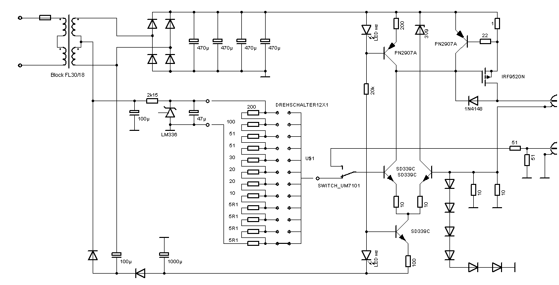

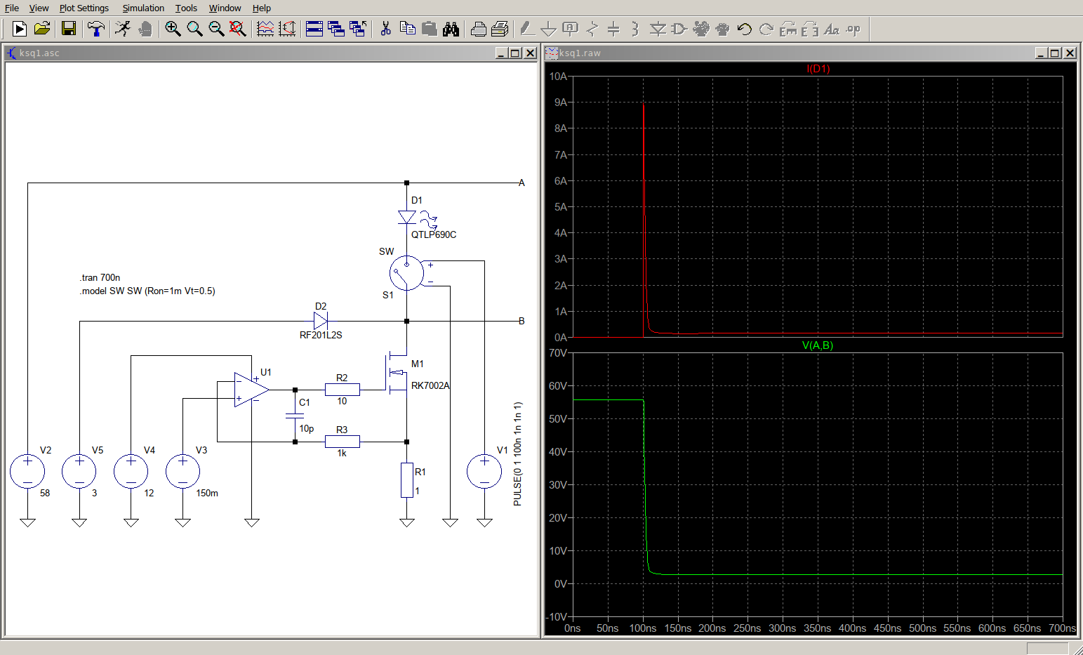

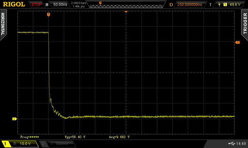

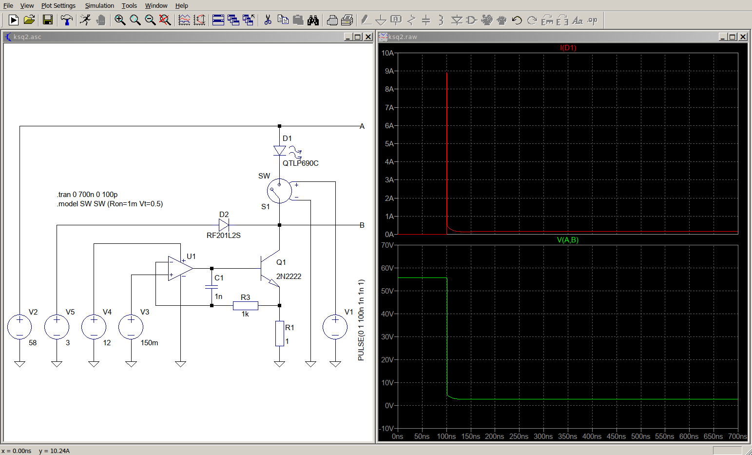

von ArnoR (Gast)
Volle Zustimmung, mach ich ganz genau so. Mein (Spannungs-) Netzteil hat
einen 12-Stufen-Schalter, der den Strom über 2 Dekaden (20mA...2A)
logarithmisch geteilt vorwählt. Das Netzteil regelt den Strom in etwa
300ns aus dem Leerlauf ein. Arbeitet sich super damit.
Für Konstantstromanwendungen (z.B. LEDs)  hab ich ein
Konstantstromnetzteil, welches etwa 53V im Leerlauf liefert und
ebenfalls mit einem 12-Stufen-Schalter über 2 Dekaden logarithmisch von
5mA...500mA einstellbar ist. Das regelt in weniger als 50ns auf die
benötigte Spannung ab. 20mA-LEDs juckt es nicht im mindesten, wenn ich
die bei voreingestellten 20mA an die 53V lege.

von Thomas K. (ek13)
> Netzteil hat einen 12-Stufen-Schalter, der den Strom über 2 Dekaden
> (20mA...2A) logarithmisch geteilt vorwählt. Das Netzteil regelt den
> Strom in etwa 300ns aus dem Leerlauf ein. Arbeitet sich super damit.
Sind deine Geräte Eigenbau?

von ArnoR (Gast)
Jörg R. schrieb:
> Weshalb hast Du es so
> gebaut dass es 53V ohne Last liefert? Du hättest es doch auch
> einstellbar machen können, also z.B. auch 10V und auch andere
> Spannungen.
Um der lästigen Spannungseinstellerei zu entgehen und (fast) alle LEDs
betreiben zu können, mit denen ich es zu tun habe. Die Spannung ergab
sich einfach aus dem Trafo (2x18V~) und ist jetzt nicht bewusst genau
auf diesen Wert eingestellt worden. Hab gestern nochmal nachgemessen, es
sind sogar 56V.
Im Anhang ein Bild zu dem gestern gesagten. Es zeigt den Augenblick des
Anschlusses einer weißen 5mm-500mW-LED an die leerlaufende Stromquelle.

von Rainer V. (a_zip)
Danke und unglaublich! Hast du Lust, zumindest ansatzweise zu verraten,
wie du das realisiert hast??? Wahrscheinlich lachst du jetzt laut...aber
ich habe echt keine Idee, wie sowas schaltungstechnisch gehen soll.
Trafo mit 2x18V ist wohl ein wenig zu dünn, um auf eine Idee zu
kommen...
Gruß Rainer

von qwertzuiopü+ (Gast)
Rainer V. schrieb:
> Wahrscheinlich lachst du jetzt laut...aber ich habe echt keine Idee, wie
Ein schneller OP, dahinter ein NPN und an dessen Emitter der Shunt -
wäre meine Vermutung. Der Transistor regelt die hohen Frequenzen dann ja
schon fast komplett alleine aus.

von Jörg R. (solar77)
Interessant, und wirklich schnell. Die Stromkurve wäre noch interessant.
Was mich etwas verwundert ist die Spannung die sich einstellt. Es sind
ca. 2V, bei einer weißen LED.

qwertzuiopü+ schrieb:
> Ein schneller OP,
Die Schaltung von ArnoR hat keinen OPV, wenn ich dass aus einem
Kommentar von ihm richtig im Kopf habe.
Das Einregeln nach dem Anschließen der Last kann u.a. dadurch
beschleunigt werden, dass man den Transistor bereits im Leerlauf den
eingestellten Strom leiten lässt. Damit wird – bildlich gesprochen – im
Leerlauf der Hahn gar nicht voll aufgedreht, weswegen er nach
Anschließen der Last nur ein kleines Stückchen zugedreht werden muss.
In den beiden angehängten Beispielen kommt dieser Strom aus der
Hilfsspannungsquelle V5 und fließt über die Diode D1 durch den
Transistor . Sobald eine Last angeschlossen wird und damit die Spannung
am Transistor steigt, sperrt die Diode, und der eingestellte Strom
fließt ausschließlich über die Last. Dieses Vorgehen vermeidet in der
Variante mit dem BJT auch dessen Sättigung.
Die Mosfet-Variante (ksq1.png) braucht gegenüber der BJT-Variante
(ksq2.png) wegen der relativen großen GD-Kapazität in Verbindung mit dem
Miller-Effekt länger, bis die Spannung abgebaut ist, dafür regelt sie
deutlich schneller auf auf den genauen Zielwert ein (im Bild wegen der
Skalierung nicht zu sehen). Man kann die beiden Schaltungen aber sicher
noch entsprechend optimieren.
Der Opamp hat in beiden Fällen eine GBW von 10MHz und eine Slewrate von
10V/µs. In der Mosfet-Variante habe ich den maximalen Ausgangsstrom von
25mA (Defaultwert) auf 100mA erhöht, sonst würde das Umladen der
GD-Kapazität noch länger dauern.
Das Ganze ist natürlich nur simuliert, und viele Feinheiten, die Arno in
seiner Schaltung sicher berücksichtigt hat, habe ich der Einfachheit
halber weggelassen. Als Proof-of-Concept sollten die Beispiele aber
dennoch herhalten können.
Hallo, ja, sowas ist möglich, und der ArnoR hat ja keinen - nach eigner
Aussage - OP drin. Und wenn der Puls auch noch so kurz ist...es sind
schon in der Sim knapp 10A. Ein derart "weiches" Netzteil macht aber
seine Arbeit doch nicht im Bereich von mA bis 3A. Und die 10A müssen
auch einmal weg...bleibt für mich sehr mysteriös...
Gruß Rainer
von ArnoR (Gast)
Naja, nun muss ich wohl liefern, denn Yalu hat schon in die richtige
Richtung geschossen.
Tatsächlich lasse ich den Mosfet im Ausgangsleerlauf schon definiert ein
wenig leiten, aber nicht um die Stromquelle möglichst schnell auf den
voreingestellten Wert einschwingen zu lassen, sondern um zu verhindern,
daß der Mosfet voll aufgesteuert dasteht. Das würde bei Anschluß einer
Last zu sehr langer Abregelzeit und großem, langdauerndem Überstrom
führen. Außerdem werden durch vermeiden der "Sättigung", also UDS->0,
die Kapazitäten des Mosfet etwa halbiert. Der Mosfet hat bei
Ausgangsleerlauf als Drainstrom den halben Strom der unteren
Konstantstromquelle. Das wird mit der Diode an Gate/Drain erreicht.
Beim Anschluß einer Last an die leerlaufende Quelle muss die
Ausgangskapazität (Cds+Cgd) des Mosfet umgeladen werden. Diese Ladung
fließt durch die Last. Außerdem wird der Mosfet durch den
Spannungssprung am Drain über die Rückwirkungskapazität Cgd
aufgesteuert. Dieser Beitrag zum Umladestrom wird durch den
PNP-Transistor oben rechts auf etwa 0,7A und einige ns begrenzt.
Außerdem schützt er im Falle eines Masseschlusses am Ausgang.
Das Einschwingen auf den voreingestellten Strom dauert einige 100ns und
ist im Bild von gestern nicht zu sehen. Der Grund ist das Abregeln des
Mosfet durch den Strombegrenzungstransitor. Das Aufsteuern des Mosfet
von Ugs~0 auf Ugs~4V mit dem begrenzten Strom aus der unteren
Stromquelle dauert eben etwas. Das ist aber unwichtig, weil das
Anklemmen der Last ja nur einmalig und händisch gemacht wird. Auf die
Geschwindigkeit der Modulation (MHz-Bereich) hat das keinen Einfluß.
von Egon D. (Gast)
ArnoR schrieb:
> Tatsächlich lasse ich den Mosfet [...]
Nur interessehalber: Warum ein FET und kein
bipolarer?
von ArnoR (Gast)
Egon D. schrieb:
> Warum ein FET und kein bipolarer?
Mit einem Bipo würde die obere Stromquelle nicht funktionieren, ich
müsste z.B. einen Offset mit Z-Diode und Ruhestrom machen.
Ein Bipo würde mir wegen des über 2 Dekaden veränderlichen Basisstroms
auch die Stromverteilung im Diff und damit die Temperaturstabilität
verderben. Bei jeder Stromverstellung müsste man erneut das thermische
Einlaufen abwarten.
Hallo, ArnoR, super Schaltung!! Danke. Die Idee mit dem vorgespannten
Mos-Fet ist mir so noch nicht untergekommen...aber das heißt natürlich
nichts! Und tatsächlich hast du ja über die Differenzstufe doch quasi
einen Operationsverstärker drin :-)

Bei dem LM336 handelt es sich da um die 2,5V oder 5V Variante?
MfG
Eppelein
von ArnoR (Gast)
Für die Frage ein Fullquote? Muss das wirklich sein?
Es ist die 2,5V-Version, lässt sich auch ganz leicht aus den angegebenen
Strom- und Widerstandswerten ablesen.

von Ste N. (steno)
Wirklich sehr Interessant, danke fürs zeigen. Wenn ich mir auch noch
einige Fragen erlauben darf?
Wozu dient die untere Buchse? Für mein laienhaftes Verständnis... kann
man darüber extern dem Strom vorgeben?
Könnte man die Schaltung unverändert auch mit einem 12-24V Trafo
aufbauen?
Gruß, Steffen
von ArnoR (Gast)
Ja, über diesen 50Ohm-Eingang kann man mit einer externen
Steuerspannung, z.B. von einem Funktionsgenerator, den Strom steuern.
Die Spannung muss positiv sein und der Konversionsfaktor ist 500mA/2,5V.
Der Frequenzbereich geht von 0Hz...einige MHz, das ist auch von der Last
abhängig.
> aufbauen?
Ja, das sollte gehen. Den 20k und den 2k15 an die andere Spannung
anpassen, so daß wieder die gleichen Ströme fließen.

von ArnoR (Gast)
> Wie wäre die Vorgehensweise (Rechenweg) um die beiden R (20K+2,15K) neu
> zu bestimmen um z.Bspl. auf 20mA, 100mA.... Endausschlag zu kommen?
> Könnte man auch Trimmer einsetzen und so lange justieren bis der Wert
> stimmt - gegen Festwiderstände dann tauschen bei Erfolg.
Ohje. Gemeint sind die Ströme durch den 20k und den 2k15, nicht der
Ausgangsstrom der Quelle.
von Eppelein V. (eppelein)
Danke
Wie groß dürfen die Ströme sein und wie kann ich die berechnen?
MfG
Eppelein

von ArnoR (Gast)
Sei mir mal nicht böse, aber ich hab den Eindruck, die Sache ist nichts
für dich.
> für dich.
Bin Dir in keinster Weise böse.
Lese sehr gerne Deine Eingaben wie Ausführungen!!!
Umgang mit Strömen ist mein Beruf, nur der Unterschied, daß ich im
Hochstrombereich tätig bin.
Habe mich jetzt in Deine Schaltung verbissen und werde die aufbauen und
versuchen auf einen Nenner mit weniger Eingangsspannung zu kommen.
MfG
Eppelein
