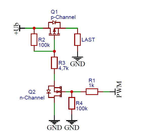

Hallo zusammen, nach tagelangem rumprobieren und verzweifeln wende ich mich nun an die mikrocontroller-Gemeinde, in der Hoffnung etwas schlauer zu werden. Folgende Ausgangssituation: Ich möchte über einen p-Channel MOSFET 24V Schalten. Da ich ein nicht invertierendes Verhalten benötige, ziehe ich den p-Channel MOSFET mit einem n-Channel MOSFET auf Ground. Die Schaltung ist angefügt. Das Eingangssignal ist ein PWM Signal mit 5V Pegel. Nun zum Problem: die Schaltung funktioniert bis zu einer Versorgungsspannung von 3V. Bei 3...24V liegt am Drain-pin des p-Channel MOSFETS die gewählte Betriebsspannung an. Hat jemand eine Idee was ich ändern kann, um auch bei 24V mit dem PWM Signal schalten zu können? Folgende MOSFETS wurden Verwendet: n-Channel: IRF520N p-Channel: IRF9530 viele Grüße und ein großes Danke im Voraus Simon

Simon D. schrieb: > Ich möchte über einen p-Channel MOSFET 24V Schalten. Da ich ein nicht > invertierendes Verhalten benötige, ziehe ich den p-Channel MOSFET mit > einem n-Channel MOSFET auf Ground. Die Schaltung ist angefügt. Schau dir deine Mosfets noch mal genau an, mit Hilfe der Methode des genauen Hinsehens wirst du sicher den Fehler entdecken. Immerhin wars konsequent bei beiden FETs umgesetzt ;) :D
Warum du jetzt für den N-Kanal einen 9A Typen einsetzt, musst du noch erklären. Die 100K gegen Source sind jetzt auch nicht gerade optimal. Grüsse

Bei den Mosfets sind ja sogar die Body-Dioden eingezeichnet! Offensichtlicher geht's nicht, dass die nicht sperren können... Wenn R2 = 3,3K wäre, dann würde UGS auf ein vernünftiges Maß begrenzt. Es kommt aber auf die PWM-Frequenz an, ob das bei den / dem PFet ausreicht. Jedenfalls sind die gewählten Typen äußerst ungeschickt - höflich gesagt. Für 24V tun's 40...60V-Typen! Dafür bekommt man einen viel niedrigeren Ron... Womöglich täte es sogar SOT23-Gehäuse. Aber was die Last ist, darf man ja nicht erfahren...
Hmmm ... jetzt seh ich's erst, die Mosfets sind ja falsch angeschlossen. Da ist ja Drain und Source vertauscht.

Simon D. schrieb: > n-Channel: IRF520N Es gibt noch weitaus unpassendere Typen, aber der genügt schon, um nicht zu funktionieren. Da kommt ein beliebiger NPN wie BC_fünfhundertirgendwas oder achthundertsonstwas oder 2N2222 rein, fertig. Der braucht zwar etwas Basisstrom, ist im Gegensatz zum IRF520 aber bei geringer Spannung voll auf.
