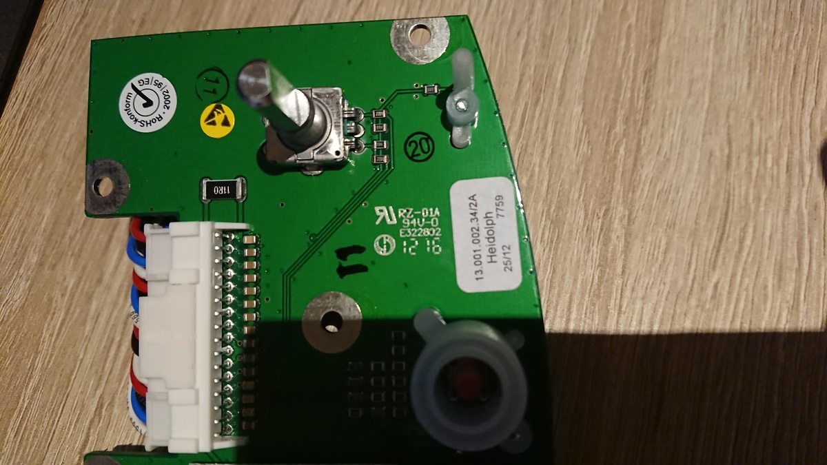

Guten Abend,
ich bin Laie auf dem Gebiet der Elektrotechnik, abgesehen von einem
kleinen Arduinoprojekt. Ich besitze einen Heidolph Magnetrührer (etwa 10
Jahre alt) mit stufenloser Drehzahlregelung über einen Inkrementalgeber,
so zumindest ergeben es meine Recherchen. Das Problem ist nun, dass
dieser Regler anscheinend nicht richtig funktioniert. Dreht man am
entsprechenden Regler steigt die Drehzahl im Display zunächst von 0 auf
100 U/min. Dreht man weiter, stockt die Anzeige und der Motor zunächst
bei 100 und steigen dann beide auf 200. Dann passiert lange nichts, wenn
weiter gedreht wird, bis plötzlich die 1400 U/min erreicht sind. Dann
lässt sich der Rührer allerdings nicht mehr herunterregeln. Egal, oban
nach links oder rechts dreht, die Drehzahl geht zunächst auf 800 zurück,
steigt aber dann direkt wieder über 1000,dann fällt sie wieder auf 500.
Erst nach mehreren Versuchen des Drehens in beide Richtungen kommt man
auf die 100 U/min.

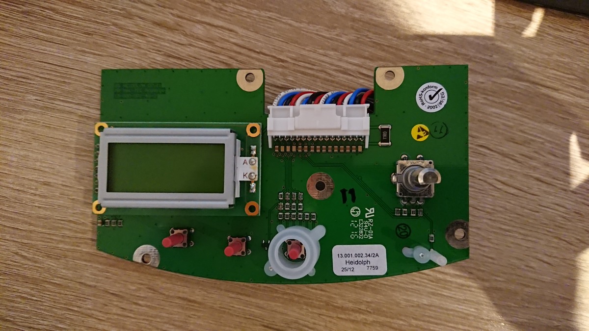

Ich habe mal die Platine ausgebaut. Siehe Fotos. Laut Internet ist ein
EC11E15204A3 als Inkrementalgeber verbaut von Alps. Klingt das
beschriebene Problem danach, dass der Inkrementalgeber defekt ist oder
ist die Sache komplizierter, wenn bspw. die Platine oder ein anderes
Bauteil defekt ist?
Den Inkrementalgeber kann ich noch selbst austauschen (löten).
Vielen Dank im Voraus. Ich hoffe, die Beschreibung des Problems ist
ausreichend.
OP #6046417
Ich bekomme im Display den Sollwert angezeigt, den der Motor auch
tatsächlich direkt erreicht. Das Problem ist, dass wenn ich am Knopf
drehe, sich mal gar nichts am Sollwert /Motor ändert. Der zuvor
eingestellte Wert, z. B. 100 bleibt unverändert. Beim Weiterdrehen tut
sich dann erstmal weiter nichts, bis plötzlich ein Wert von 900 da
steht. Runterregeln geht dann mehr durch Zufall. Egal in welche Richtung
gedreht wird, der Wert steigt mal, dann sinkt er. Alles nur wenn gedreht
wird, aber eben ohne erkennbare Logik dahinter. Also zum Beispiel im
Uhrzeigersinn 100-105-360-900 wenn dann versucht wird in die andere
Richtung gegen den UZS zu drehen passiert...
900-1400-1200-1300-850-200-600-0 Der Wert steigt also, obwohl er
intuitiv fallen sollte.
Der Motor ist nicht das Problem, das Display auch nicht. Ich vermute ja
deshalb den Drehknopf. Oder gibt es da eine Auswertreinheit, die die
Daten vom Drehknopf weitergibt und durchbrennen kann?
Das Teil gibt einfach nur einen 2Bit Cray-Code aus. Da geht dann
entweder gar nichts mehr oder springt höchstens einen Zählschritt hin u.
her.

(Firma: FULL PALATINSK) Persönliche Seite #6046567
auch diese Inkrementalgeber können wie ein Poti "kratzig" werden.
Hatte ich kürzlich in einer Microwelle.
Da war das ganze zum Zufallsgenerator geworden,
man konnte keine sinnvolle Zeit eingeben.
Den konnte man dann öffnen,
weil das alles mit umgebogenen Metalllaschen gehalten wurde.
Das sieht bei Deinem Gerät ganz ähnlich aus.
also den Inkrementalgeber öffnen, reinigen,
auch etwas Kontaktfett (nicht Polfett!) rauf
und läuft seitdem wieder täglich störungsfrei.

(Firma: FULL PALATINSK) Persönliche Seite #6046756
Simon W. schrieb:
> Ich bin leider nicht vom Fach und bitte dies zu entschuldigen
wieso, ist doch kein Problem. Dafür können wir ja helfen.
bevor man erst Ersatz bestellt (man kennt das Modell?)
kann man ja immer noch erstmal die Reparatur des selbigen versuchen.
Am ehesten hat mal wohl noch WD40 im Haus.
Das kann man auch auf die Kontakte geben.
Den Drehgeber wird man aber erstmal wohl auslöten müssen,
da diese Laschen auf der Unterseite liegen.
Die müsste man umbiegen um den "Drehstift"
zusammen mit der Kappe abheben zu können.
Innen sollte man einen segmentierten Kreis aus blankem Metall vorfinden,
über den dann z.B. eine kleine Blattfeder beim Verdrehen fährt.
Diese Blattfeder ist am Drehstift befestigt.
deise beiden Teile müssen sauber sein.
Nachtrag:
wenn man solche (wie auch Potis) Drehregler mehrmals schnell hin und her
dreht (Gerät ist dabei aus)
kann sich das Problem zumindest kurzfristig beheben lassen.
wenns dann wieder kommt, muss man da dann doch mal ran
