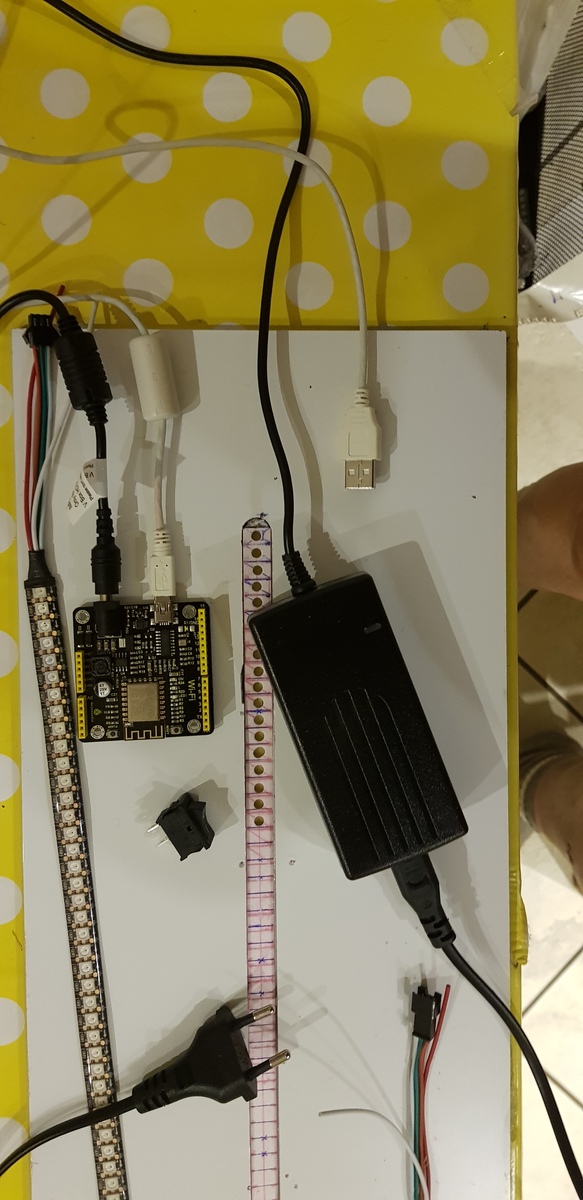

Die Rheinturmuhr in der Größe 80 x 20 cm ist folgendermaßen aufgebaut!
Das Bild der Rheinturmuhr ist auf einer "Dilite-Aluverbundplatte 8 mm im
Digitaldruck aufgebracht.
ES folgen gleich noch einige detailierte Bilder des ESP und der Uhr.
Allerdings muss ich mein Smartphone erstmal aufladen.

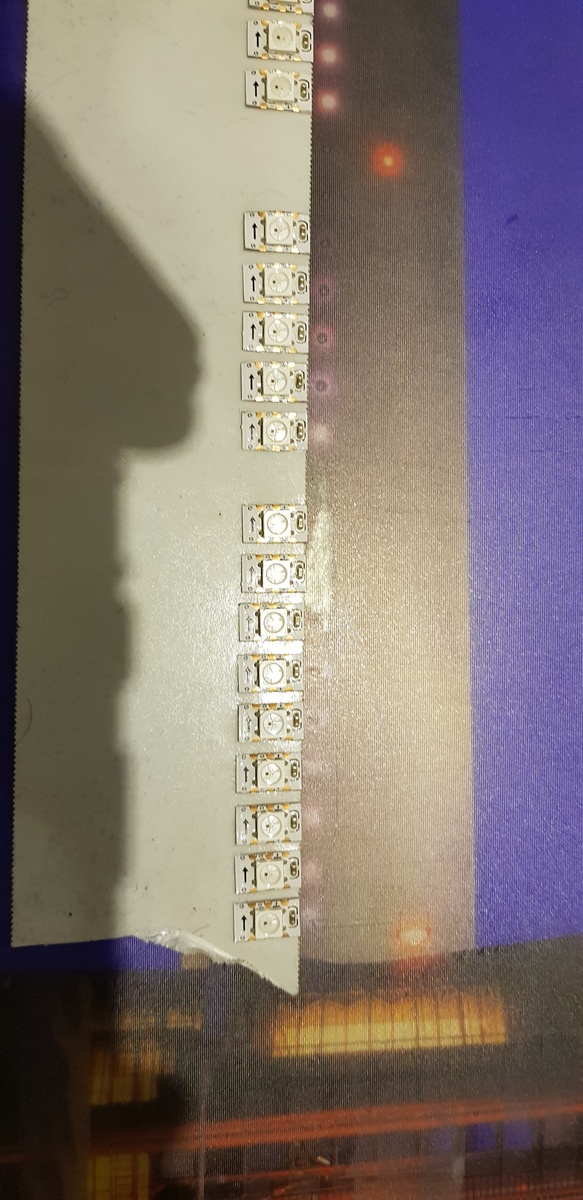

Diese Alu-Verbundplatte besteht aus einem 4 mm Polyetylen-Kern und einer
Rück und Vorderseite aus 2 mm weißbeschichtetem Aluminium. Auf die
Vordersseite mit dem Foto des Rheinturms, wurde dann eine 6 mm
Schutzschicht aus Hochglanz-Acryl aufgebracht. Von einer befreundeten

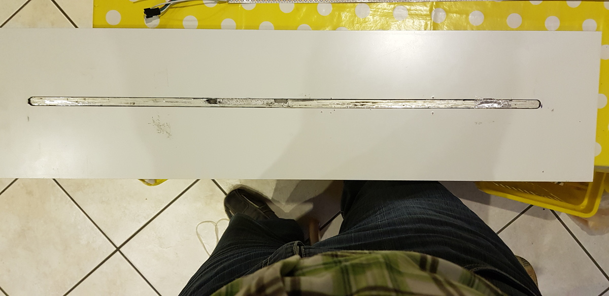

Metall-Unternehmen mit CNC-Fräsen für Aluverbundplatten und Acryl habe

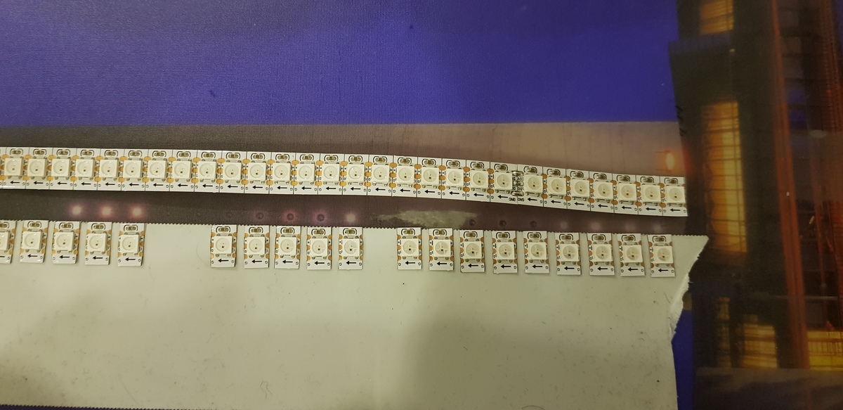

ich mir gestern auf der Rückseite einen 12 mm breiten und bis auf die
unterste Aluschicht der Alu-Verbundplatte gehenden Streifen wegfräsen

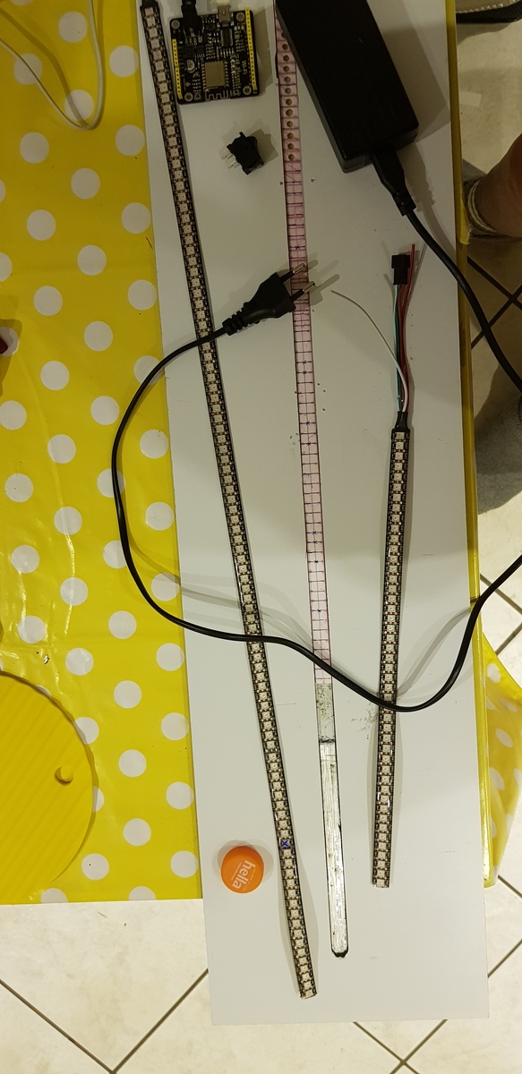

lassen. In diesen Streifen wird der LED-Stripe eingelegt. Jetzt werden
die genauen Abstände der 39 LED'S der Rheinturmuhr ermittelt, und von
der Vorderseite  uf die Rückseite übertragen. Anschließend werden die
Löcher für die LED'S der Uhr und LED der Flugsicherung und der Trennung
zwischen Sekunden/Minuten und Minuten/Stunden durch die unterste

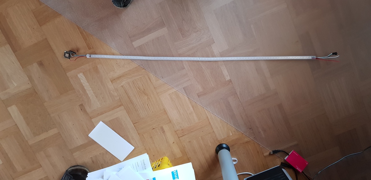

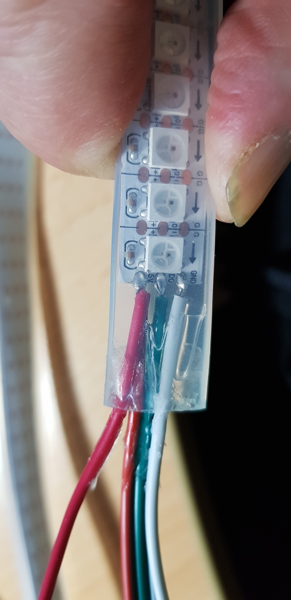

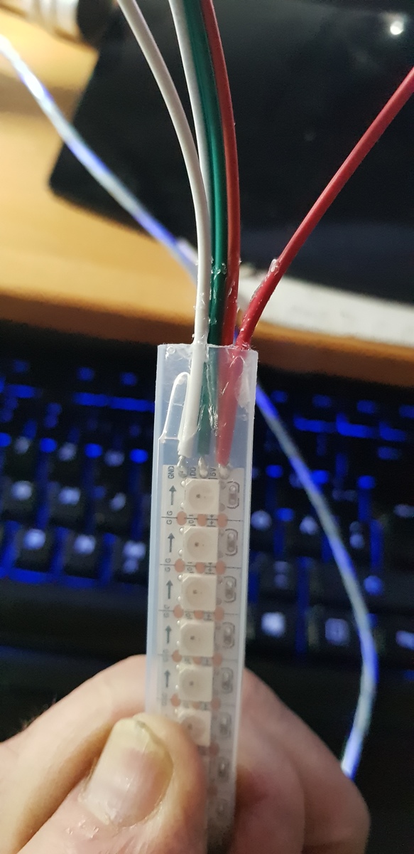

Aluschicht der Alu-Verbundplatte gebohrt Der LED-Stripe besteht aus
einem 1 m langen RGB-LED-Stripe mit 144 LED's/pro Meter und in die LED's
integriertem Wiederstand WS2812 gekauft, der mir von einem Elektriker
mittlerweile an den ESP8266 Witti Cloud angeschlossen wurde.

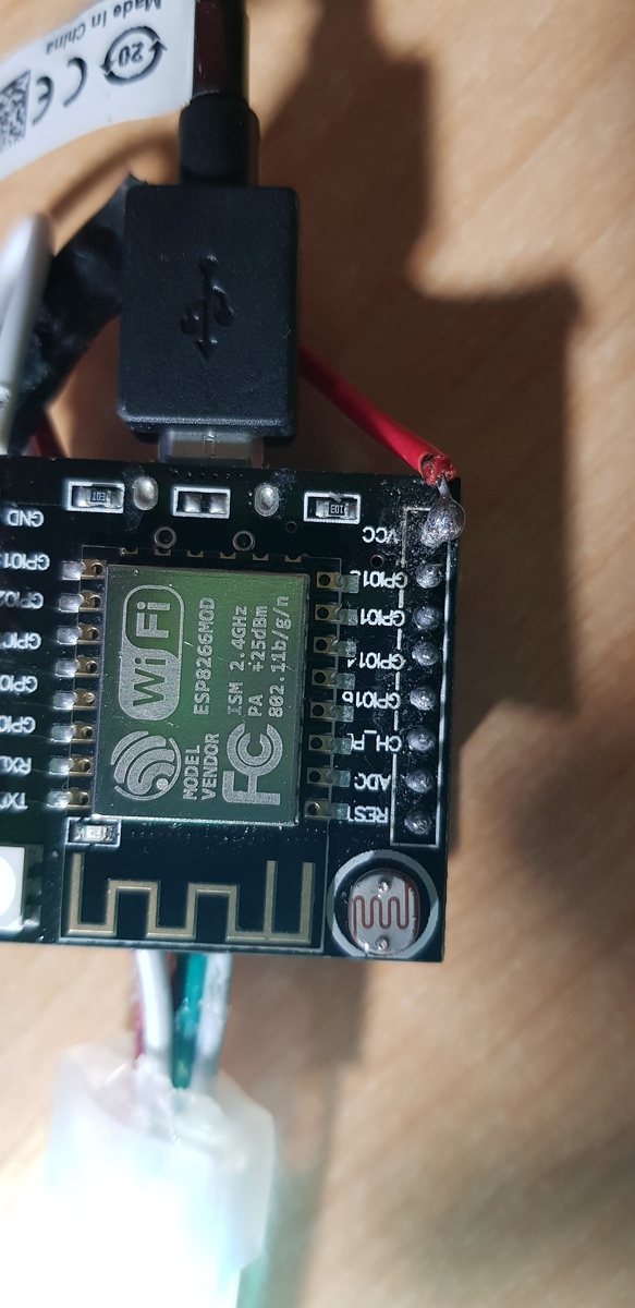

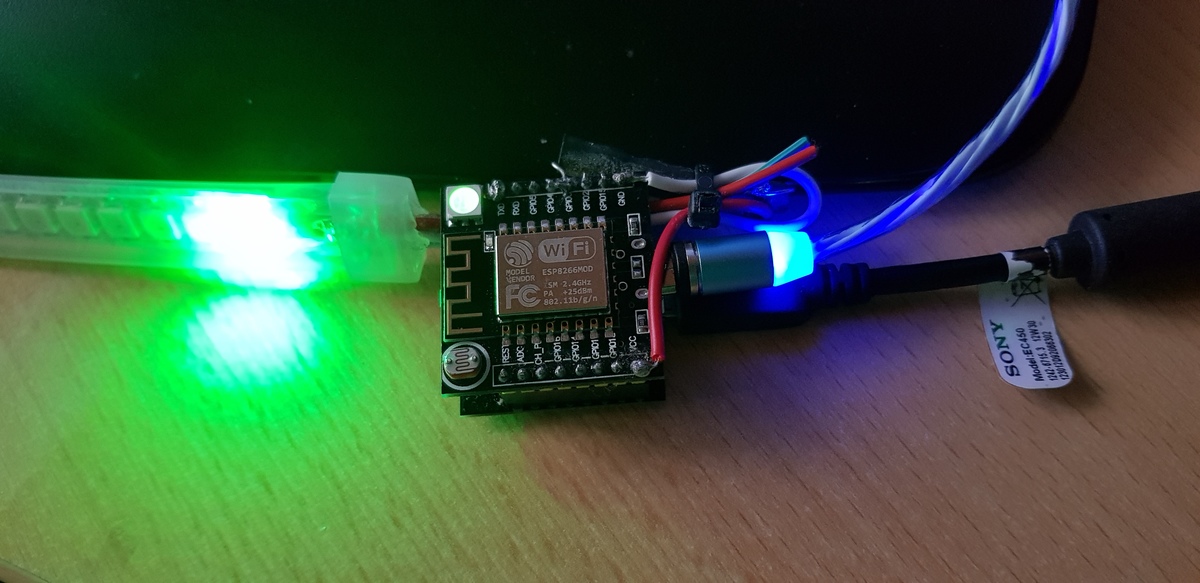

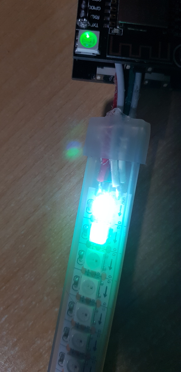

Jetzt zu meinem Problem, obwohl ich alles so gemacht habe bzw. mache,
wie es von H.J.Berndt im beschrieben ist, bekomme ich keine Verbindung
mit meinem Router. Woran kann es liegen? Der LED-Stripe funktioniert,
wie es gleich noch mit Bildern unterlegen werde.
Bitte helft mir beim Programmieren der Uhr.

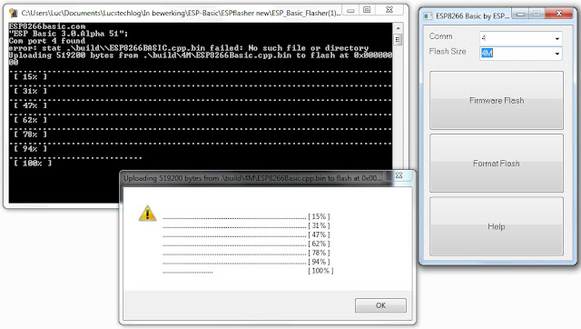

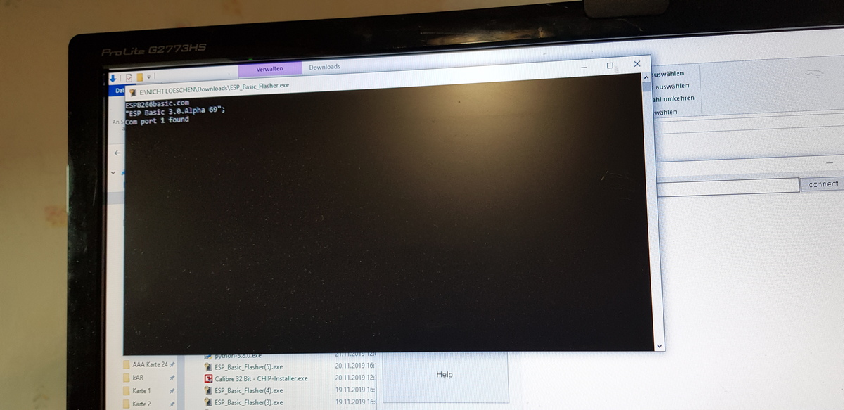

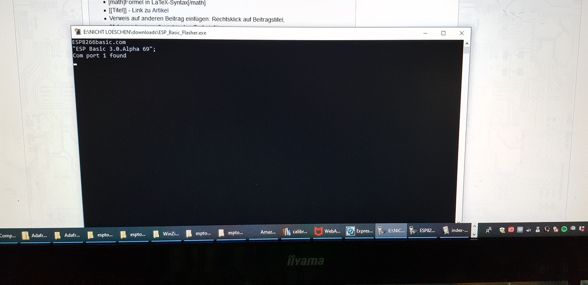

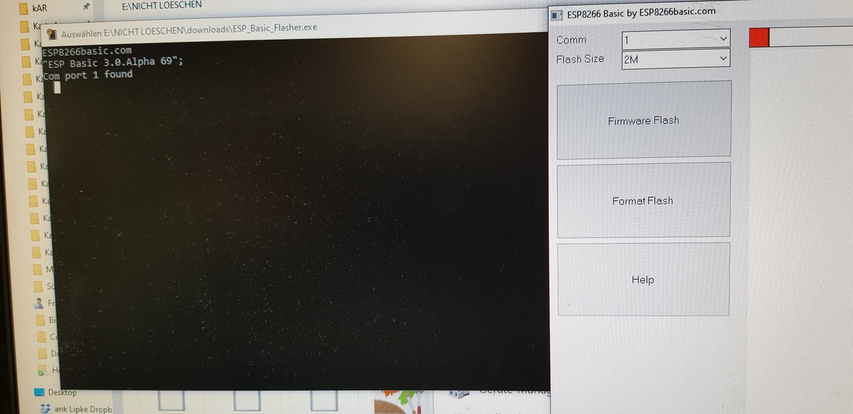

von Frank L. (huskyman112)

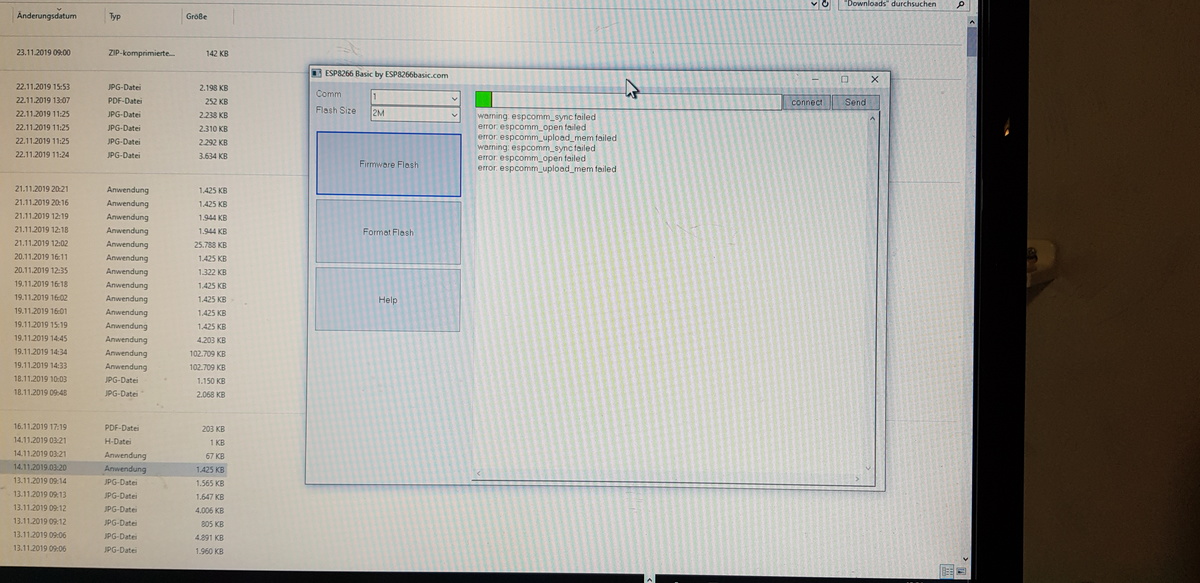

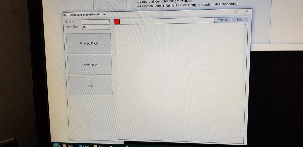

Ich kannn im Flasher nichts eingeben, und ESP Basic by ESP Basic.com
zeigt mir ein rotes Viereck an und und wenn ich auf den "Firmware Flash
Button" klicke, tut sich nichts!
von Eric B. (beric)
Anweisungen wie hier beschrieben befolgt?
http://www.esp8266basic.com/flashing-instructions.html
Ja, die Anweisungen genau befolgt!
Wäre es möglich das sich jemand von Euch mal per Teamviewer auf meinen
Rechner schaltet, und per Telefon dann mit mir alles bespricht?
Denn ich habe wirklich alles soweit ich komme versucht, aber keine
Reaktion in Bezug auf Hochladen der Firmware etc.!
von Jens M. (schuchkleisser)
Du bist sicher, das du das alles richtig angeschlossen hast?
Spannung drauf?
Den RX und TX nicht vertauscht?
Den COM richtig eingestellt?
Den GPIO zum flashen richtig angeschlossen? (sonst startet der
Bootloader nicht)
Das sind alles Dinge an deiner Hardware (nicht PC), daher kann TV da
nicht helfen...

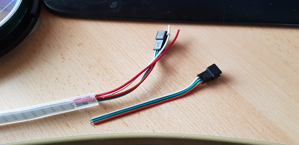

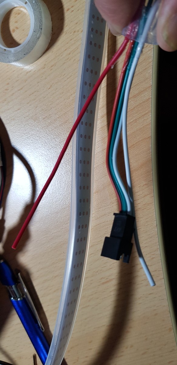

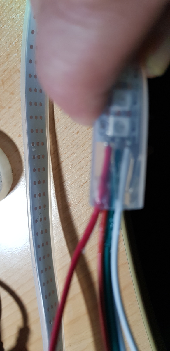

von huskyman112 (Gast)

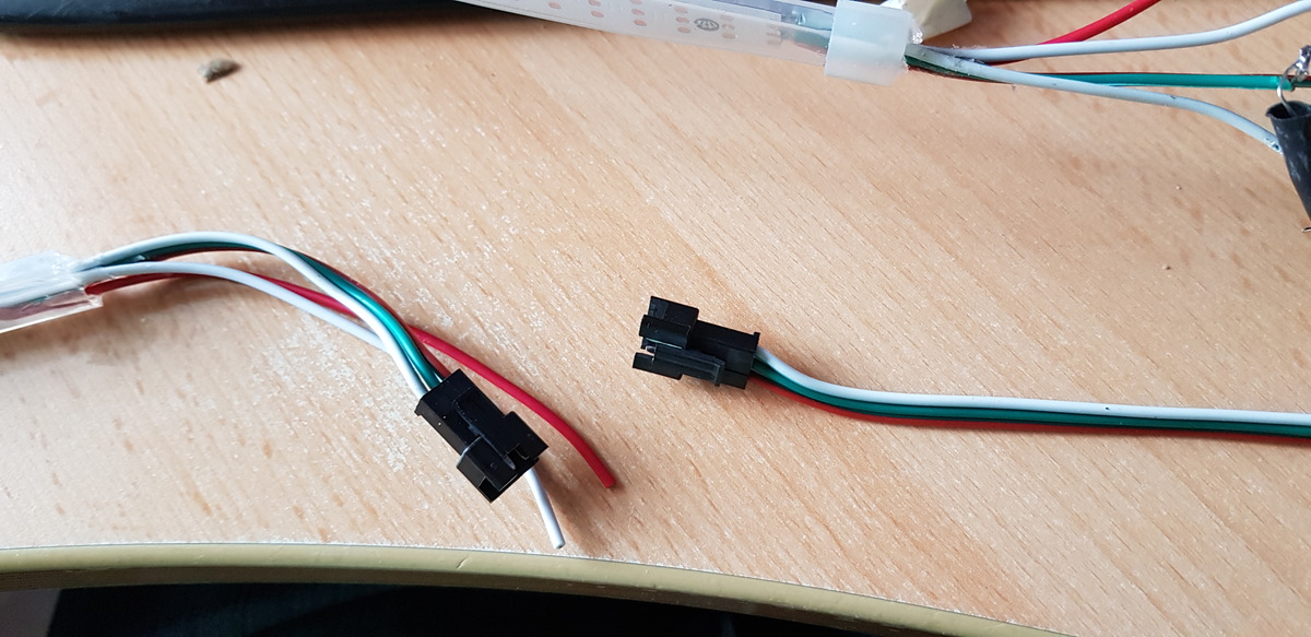

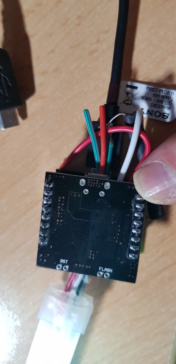

Das kann ich nicht beurteilen, an der LED Leiste sind folgende
Anschlüsse: 1 x 3 er Stecker Rot Weiß Grün und zwei Einzel Kabel Rot und
Weiß! Welche Kabel kommen denn dann an welchen Anschluss an dem ESP?

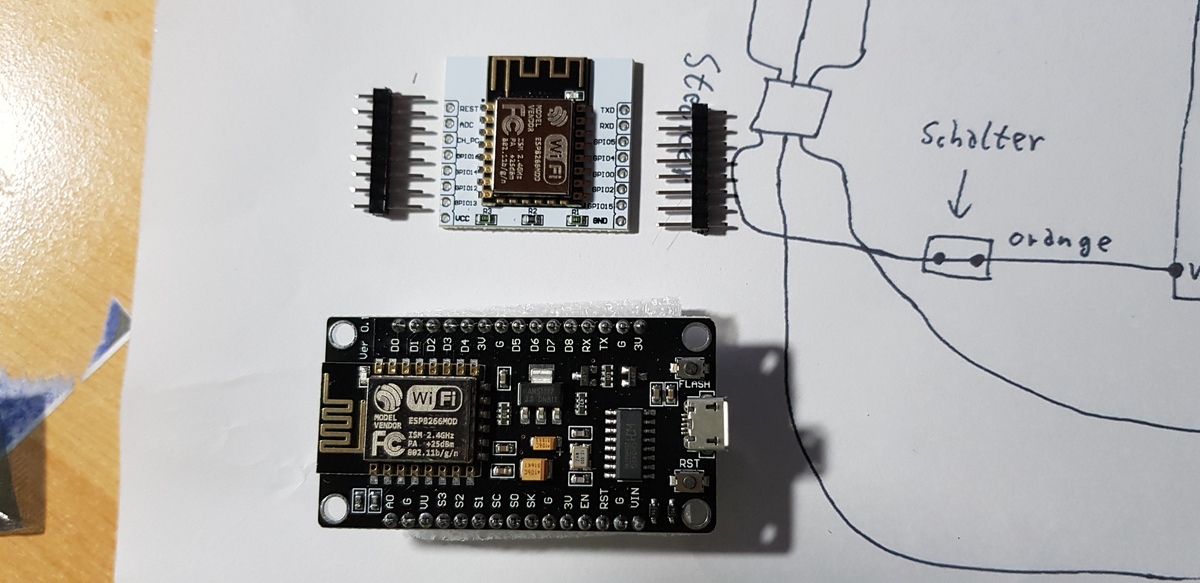

von Jan L. (ranzcopter)
da ich zufällig mit genau diesem Problem zu tun hatte, kann ich dir
ziemlich sicher sagen: Vergiss das "Witty Cloud"-Ding!
Funktioniert zwar, wenn in optimaler WLAN-Reichweite, aber versagt
total, sobald es etwas dünner wird (bei mir im Keller).
Mit mehreren Modulen probiert, und dann gegen Wemos-D1-Minis getauscht -
identischer Aufbau (mit identischer Software) funktioniert perfekt an
selber Stelle.
Witty-Cloud => Tonne.
> Weiß!
Zum Flashen und zur Inbetriebnahme ist der LED-Streifen nicht nötig,
wenn nicht sogar schädlich.
Ich meinte die Schnittstelle zum PC!
Du hast doch einen Seriell-USB-Adapter, der an die Pins des ESP muss,
damit du via Flasher-Software und COM-Port die im Flasherprogramm
gespeicherte Frmware auf den ESP bekommst, oder?
Und der ESP braucht ein Signal auf einem GPIO (ich meine 0 und GND, bin
aber nicht sicher), damit der Bootloader anspringt und der Flasher am PC
einen ESP erkennen kann. Ohne das funktioniert das flashen nicht, selbst
wenn der Rest ok ist.
Ich fürchte, hier fehlen elende Grundlagen...

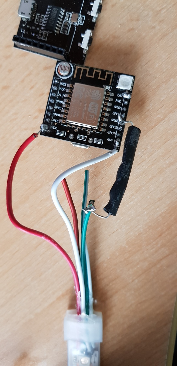

Der weiße Draht am Strip ist GND, rot ist 5V und grün die Datenleitung,
steht ja dran.
An welchen GPIO die Datenleitung muss, ist in der Software für den ESP
festzulegen.
Also in dem was du schreibst, in BASIC, damit es da ausgeführt wird,
nachdem du das BASIC als Firmware in den ESP geflasht hast.

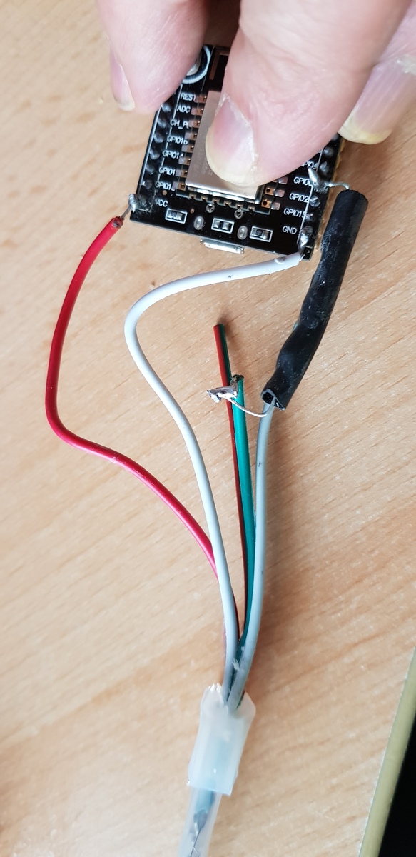

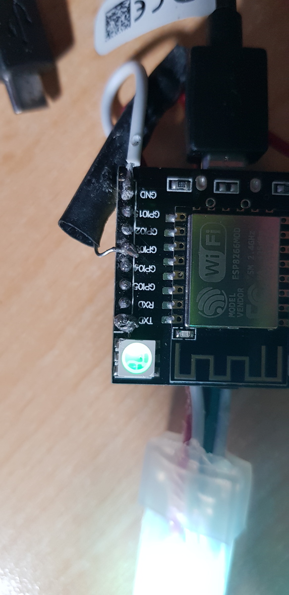

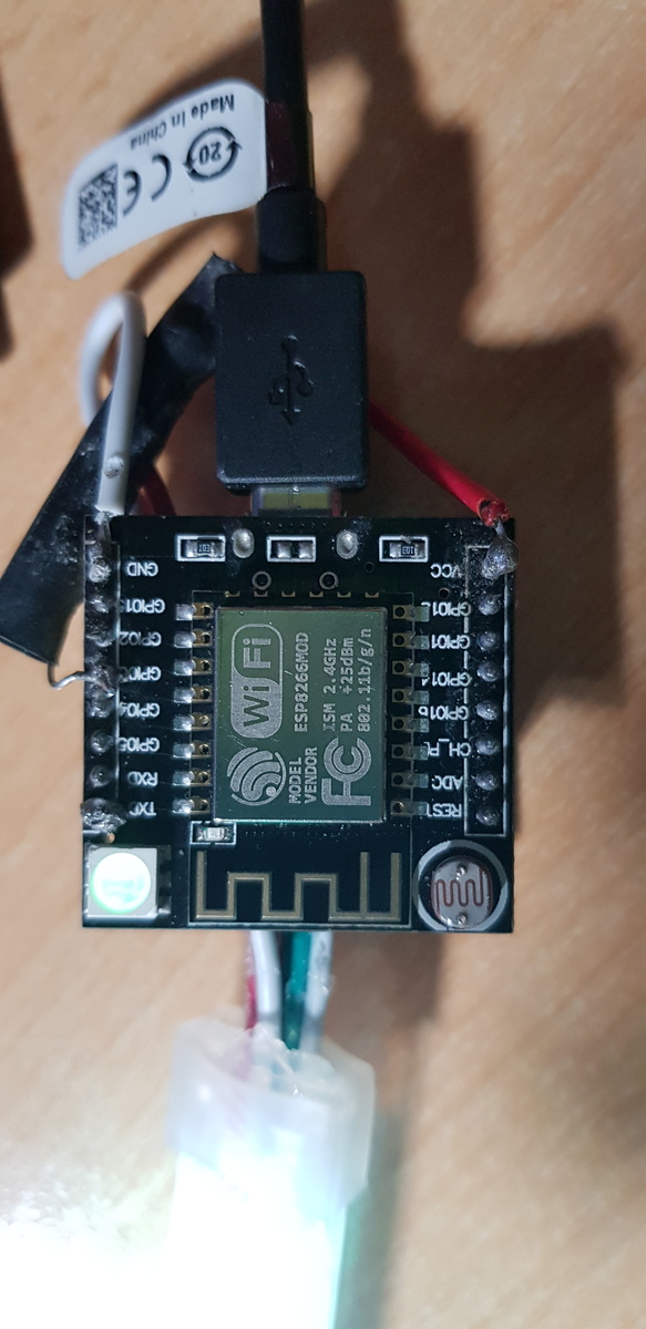

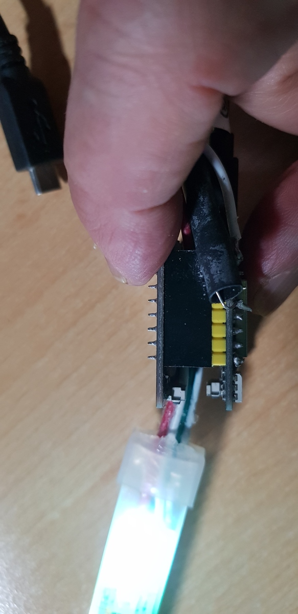

Jens ich vermute, ich habe den Fehler gefunden!
Du schreibst TX und RX vertauscht! Am TX war voher ein Kabel angelöte,
das hatte Herr Irschik gemacht. Ich habe allerdings einen anderen
LED-Stripe nehmen müssen, da dieser besser mit Lochabständen im Bild der
Rheinturmuhr zusammenpaste. Da ich von Elektrik oder Löten keinerlei
Ahnung habe, habe meine Nachbarn um Hilfe gebeten. Er ist immerhin
Elektroinginieur und eine LED auf dem Streifen leuchtet ja auch, und die
LED am ESP8266 leuchtet auch grün, aber ich bekomme halt keine
Verbindung mit dem Internet. Ich habe mich da auf meinen Nachbarn
verlassen.
Ich versuche jetzt rauszufinden, wlchen Anschluss des LED-Stripes mein
Nachbar an welchen Anschluss am ESP angelötet hat.

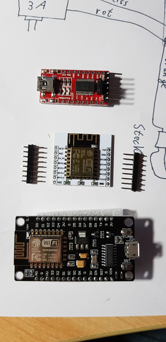

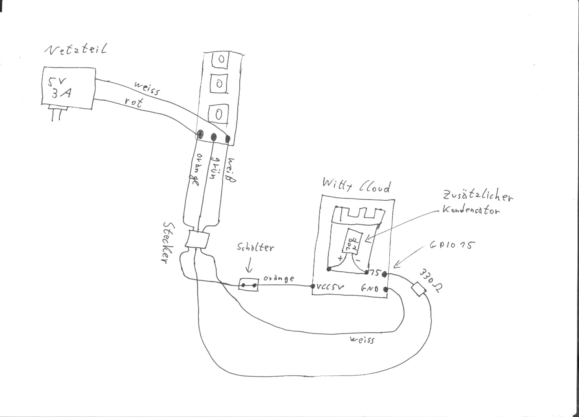

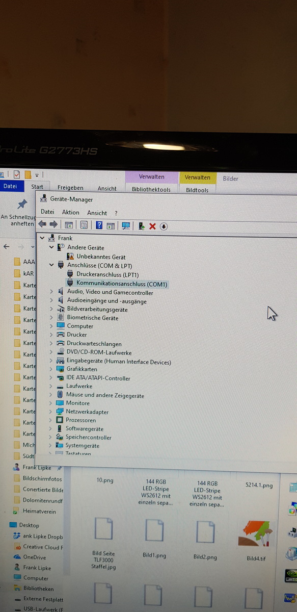

von G. H. (schufti)
Ich vermute mal, dass COM1: nicht der richtige Port ist.
Vermutlich mußt du für den USB-Seriell Wandler am Witti erst noch den
richtigen Treiber (CH340, google hilft) installieren, dann sollte ein
weiterer COMx: auftauchen.
Du benötigst für das Flashen nur die untere Micro-USB Buchse, für den
Betrieb kannst du das untere Board entfernen und die Versorgung über die
obere Micro-USB Buchse vornehmen.
Hast du schon Basic-Code für die Uhr? Dann zeige ihn her und man kann
dir sagen wo der grüne Draht hingehört - ansonsten kann das nur der
Author wissen.
WLAN technisch ist kein Unterschied zwischen den Witti und anderen
Boards aus dem Internet. ESP-12 Module mit ungünstigen Eigenschaften
können dir auf allen das Leben schwer machen.

Dann wäre als nächstes interessant, ob Windows im Gerätemanager den COM
Port anzeigt und ob dort Hinweise auf Zu finden sind. Mache davon ein
Bildschirmfoto.
Wie viele COM Ports hat dein Computer, wenn du das Ding noch nicht
ansteckst? Welcher COM-Port kommt hinzu, wenn du ihn ansteckst?

Mit deinem Bildschirmfoto vom Basic Flasher stimmt etwas nicht. Da
müsste sich eigentlich ein grafischer Dialog öffnen, der so aussieht:
https://4.bp.blogspot.com/-Pr6H9DgZbcQ/V-7exHATn2I/AAAAAAAADwI/lxcjte4TknkQLef_kP9YTotPAmv6WU5UACLcB/s640/Flash02.jpg
Solange du die Firmware nicht installieren kannst, ist es vollkommen
sinnlos, die WLAN Verbindung zu untersuchen. Ohne Treibstoff fährt das
Auto nicht.
Okay Stefan werde ich dir alles liefern, aber momentan geht gar nichts
denn momentan habe ich wieder extrem stark mit meinem parkinson zu tun
und kann gar nichts machen es hat ja auch Zeit von dir nicht auf ein
paar Stunden oder ein paar Tage an sobald es mir heute heute Abend
vielleicht besser geht bekommst du noch Sachen momentan geht gar nicht
sorry danke für deine Hilfe für eure Hilfe
Hallo Stefan, mein Access Point ist ein Telekom Router Typ W925V.
Hier jetzt erstmal Fotos von meinem Aufbau!
von Stefan F. (Gast)
Wenn alle LEDs hell leuchten wird der PC oder das USB Kabel überlastet
werden. Beim finalen Aufbau würde ich das Netzteil auf jeden Fall
anlöten, nicht stecken.
Diese USB Stecker und Kabel sind nämlich nur für maximal 1A gedacht. Der
ESP8266 braucht schon 400mA. Jede LED bis zu 60mA. 19:59:59 mit weiss
kommt insgesamt auf 2600mA!
Die Lötstellen sehen schlimm aus. Mach die Lichterketten nochmal ab und
bringe das Ding erstmal ohne sie ans Laufen.
Was ist jetzt mit dem COM Port? Erscheint der erst wenn du das Ding
ansteckst? Oder war der schon vorher da? Wenn er schon vorher erscheint,
ist das der falsche. Der richtige fehlt dann aber auch. Das unbekannte
Gerät könnte darauf hinweisen, dass dir der CH340 Treiber fehlt.
Guck mal nach was bei dem unbekannten Gerät los ist.
Wo genau ist die orange Leitung angeschlossen? Das kann man auf den
Fotos nicht erkennen. Beide Enden sind von Interesse!
Das orange/grüne und weiß/grüne Kabel sind nicht angeschlossen.
Das unbekannte Gerät lässt sich nicht anklicken und das COM1 ist auch
jetzt da ohne dass das ESP266 angeschlossen ist.
jetzt da,  ohne dass das ESP8266 angeschlossen ist.
von G. H. (schufti)
dann mußt du die CH340 Treiber installieren.
suche mit google nach CH341SER_ZIP.html oder nimm das Link auf Stefans
Webseite
COM1 ist der falsche Port. Das ist ein Anschluss an deinem PC, nicht das
Witty Cloud Modul. Das Witty Cloud Modul ist mit hoher
Wahrscheinlichkeit das unbekannte Gerät. Unbekannt deswegen, weil du
keinen Treiber installiert hast.
Ja, du musst den CH340 Treiber installieren.
Wie gesagt musst du auch die LED Leiste entfernen, da sie viel mehr
Strom aufnimmt, als der PC über sein USB Kabel bereit stellen kann.
Diese LED Leiste mit gutem Grund 5 Anschlüsse:
Für den Anschluss eines starten Netzteil mit 5V und mindestens 3A sind
die dicken Leitungen vorgesehen:
rot      = 5V
schwarz  = GND
Für den Anschluss des Witty Cloud Moduls sind die dünneren Leitungen mit
dem Stecker:
orange  = Versorgt das Witty Cloud Modul mit 5V
grün    = Steuerleitung: über Widerstand 330Ω mit GPIO15 (!) verbinden
schwarz = GND
Beachte dass bei deinem Aufbau die grüne Leitung offenbar an den
falschen GPIO Anschluss gelötet wurde. Im Quelltext ist festgelegt, dass
GPIO15 zu verwenden ist!
Eine Warnung:
Versorge das Modul niemals gleichzeitig mit dem Netzteil der LED Leiste
und gleichzeitig mit USB Kabel. Wenn die Spannung des Netzteils nur
winziges bisschen höher ist als die deines Computers, wird ein hoher
Strom über das USB Kabel in den Computer hinein fließen (also in die
falsche Richtung). Damit riskierst du, den PC zu zerstören.
Wenn du das Ding mit dem PC verbindest, musst du vorher wenigstens die
orange Leitung trennen! Wenn du es ohne PC betreibst, muss die orange
Leitung aber verbunden sein. Ein Schalter wäre hier hilfreich.
Vielen Dank für Eure Hilfe, dann werde ich das der Reihe nach in Angriff
nehemen.
Was für einen Schalter. Was muss ich noch kaufen? Ich habe die
Led-Leiste, und habe den Witty Cloud.
Einen Schalter, mit dem du die Verbindung der orangen Leitung zwischen
LED leiste und Witty Cloud Modul unterbrechen kannst.
Was hast du denn mit dem Steckverbinder angestellt, etwa abgeschnitten?
Der wäre genau dazu gut gewesen. Dafür war er ja auch vorgesehen!
> Was muss ich noch kaufen? Welche Netzteil soll ich nehmen?
Ein Netzteil mit 5V und 3A (oder etwas mehr) Belastbarkeit, einen 100µF
Elektrolyt-Kondensator und einen Schalter.
https://www.pollin.de/p/schaltnetzteil-technicolor-pe-1170-1sa1-5v-3a-352421
https://www.pollin.de/p/elko-jamicon-low-e-s-r-100-f-25-v-rm2-5-1050-radial-210874
https://www.pollin.de/p/wippenschalter-mrs-101-420241
Wo der Kondensator hin gehört:
http://stefanfrings.de/esp8266/esp-12-minimal.png
Treiber für den COM-Port: http://stefanfrings.de/esp8266/index.html#uart
(Klicke dort auf "Webseite des Herstellers")
Installiere den Treiber und finde dann im Gerätemanager von Windows
heraus, welche COM-Port Nummer deinem Witty Cloud Modul zugewiesen
wurde. COM1 ist es sicher nicht. Folge dann der Anleitung:
http://www.esp8266basic.com/flashing-instructions.html um zuerst den
ESP8266 Basic Interpreter per USB Kabel auf das Witty-Cloud Mpdul zu
laden. Folge weiter der Anleitung, um deinen PC mit dem Modul zu
verbinden und den Quelltext
(Beitrag "Re: ESP8266 bekommt keine Verbindung über WLAN mit dem Router!") der Uhr
einzugeben.
Hier steht, dass GPIO15 für die grüne Steuerleitung zur LED-leiste
verwendet werden muss:
https://docs.google.com/document/d/1EiYugfu12X2_pmfmu2O19CcLX0ALgLM4r2YxKYyJon8/pub#h.trivwmndtwmo
Anschlussplan des Witty Cloud Moduls:
https://cdn.instructables.com/FTN/JHCR/IYOQCBSN/FTNJHCRIYOQCBSN.LARGE.jpg?auto=webp&frame=1&width=1024&fit=bounds

sollen, bringt es nicht, dies zu wiederholen.
Wichtiger ist, dass wir erfahren, wie dein Aufbau aussieht, was du getan
hast und woran es scheitert. Bei deinen Fotos ist zum Beispiel nicht zu
erkennen, was du mit dem dreipoligen Stecker an der LED leiste
angestellt hast und wo die 5 Leitungen enden. Man sieht immer nur einen
Teil davon - leider nicht den entscheidenden.
Hier Fotos.
Hier ist übrigens der alte Thread, falls jemand herein schauen möchte:
Beitrag "Düsseldorfer Rheinturmuhr als Hochglanz Premium Foto in Acryl gegossen mit LEDs versehen und program"
Schon dort haben zwei Leute hinterfragt, ob und wo du das Netzteil
angeschlossen hast. Das du gar kein Netzteil verwendet hast, wäre eine
der notwendigen Informationen gewesen.
Und dann hast du trotz wiederholter Nachfrage keine Fotos geliefert, auf
denen alle 5 Anschlüsse der LED leiste zu sehen sind.
> Hier Fotos.
Na also, geht doch!
Ich würde eine neue Steckverbindung kaufen und wieder dran machen. Dann
kannst du ganze Leiste abstecken, während du das Modul mit dem PC
verbunden hast. Der Jens M. hat das ja auch bereits empfohlen. Damit
kannst du eine Menge Probleme vermeiden. Die will ich jetzt gar nicht im
Detail aufzählen, das würde nur Verwirrung stiften.
Kaufe das:
https://www.pollin.de/p/steckverbinder-set-3-polig-kyosho-452406
Steckerteil ist noch vorhanden!
Ach so. Das kam vorher anders bei mir an.
Moment mal, das Foto widerspricht eindeutig den vorherigen Fotos, zum
Beispiel aus Beitrag
Wir können dir nicht helfen, wenn du uns belügst. Ich habe die Nase voll
davon!
Stefan, ich belüge euch nicht, das ist die andere Seite des
Led-Streifens.
Stefan das ist der komplette 1m LED Streifen, mit beiden
Anschlussseiten. Links die noch freien Anschlüsse der linken
Seite,rechts die belegten Anschlüsse.

Vorsicht: den LED-Streifen kann man nicht von beliebiger Seite
ansteuern!!!
> Led-Streifens.
Ach so. Ich nehme die Entschuldigung an.
> ansteuern!!!
Der noch vorhandene Stecker ist wohl am falschen Ende.

Da steht noch was interessantes: "die Masseleitung an GND und die
Datenleitung des Streifens an GPI00 (3. Pin über GND) des Boards. NICHT
Vcc vom Witty Clous an Vcc der LED verbinden, sondern externe
Spannungsquelle (z.B. 5V-USB-Powerbank) verwenden."
Ok, das mit dem der externen Spannungsquelle (Netzteil) war klar. Aber
GPIO0 irritiert mich, weil es der oben verlinkten Doku vom Esp8266Basic
widerspricht.
Ich persönlich hätte diesen Pin nicht gewählt, weil der den Bootloader
beim Einschalten der Stromversorgung steuert: Low = Firmwareupgrade,
High = Normalbetrieb.
Das wird noch lustig, riecht nach einer never ending Story.

Übrigens bei dem Led-Stripe ist noch ein kurzes Gegenstück dabei.
Welches du leider nicht benutzen kannst, weil der zugehörige Stecker
abgeschnitten wurde.

Habe die Kabel noch mal alle abgemacht. Lasse mir das nach deiner
Zeichnung wenn die anderen Teile gekommen sind, nochmal neu löten.kann
ich den Witty auch so ausprobieren?
> kann ich den Witty auch so ausprobieren?
Ja doch! Das habe ich mehrfach geschrieben.

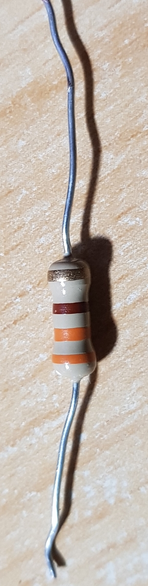

Hier nochmal ein paar Bilder. Der Witty macht trotzdem noch nicht das
was er sollte. Ich bekomme folgende Meldungen. Sind auf dem Foto
zusehen. Kannst du au dem Foto erkennen  was für ein Widerstand das ist?
von Sascha W. (sascha-w)
Wir hatten doch schon festgestellt das COM 1 nicht die richtige
Schnittstelle sein kann.
Nachdem du den Treiber installiert hast sollte doch im Gerätemanager
noch eine weitere COM auftauchen.
Sascha
Nein, leider nicht! Was mache ich falsch?
warning: espcomm_sync failed
error: espcomm_open failed
error: espcomm_upload_mem failed
Immer wieder diese Meldung!
Ist immer noch das unbekannte Gerät zu sehen? Und ist es nur zu sehen
wenn das Board angeschlossen ist?
Wenn ja, mal öffnen und die Hardware-IDs anzeigen lassen.
Solange das Board nicht korrekt über USB erkannt wird ist jeder
Flashversuch zwecklos.
Sascha
330 Ohm Kohleschicht 1/4Watt mit 5% Toleranz
warum fragst du?
Hallo Stefan, ich habe nach Rücksprche mit einem Elektroniker in einer
meiner Facebook-Gruppen Nägrlmit Köpfen egmacht, und folgende teile
gekauft:
AZDelivery ESP8266 ESP-12F verbesserte Version zu ESP-12E WLAN WIFI
Modul für Arduino mit Adapter Board und mit gratis eBook!
AZDelivery FTDI Adapter FT232RL USB zu TTL Serial für 3,3V und 5V mit
gratis eBook!
AZDelivery NodeMCU Lua Lolin V3 Module ESP8266 ESP-12E WIFI Wifi
Development Board mit CH340 und gratis eBook!
Habe mit einem Freund gesprochen, der Modellbau in Perfektion macht und
auch löten kann, und auch einiges an Elekrik versteht. Er wird mir, wenn
ich sm Dienstag alle Teile zusmammen habe, die Lötungen vornehmem und
mir bei der Sache helfen.
Da ich trotz Instalierung des richtigen Treibers kein Reaktion des alten
Wittys bekomme habe ich incl. eines neuen Led-Stripes in Schwarz (Passt
besser zum Bild) alles neugekauft.
Siehe Bilder
Das Bild gehört auch noch dazu!
> gratis eBook!
Den brauchst du im Moment nicht, weil das NodeMCU Board ja schon einen
USB-UART Adapter Chip (eben den CH340) enthält. Aber egal, irgendwann
wirst du ihn woanders brauchen können.
Nächster Schritt ist: Ein Modul mit dem zugehörigen Treiber ans Laufen
zu bekommen. Ohne COM-Port macht alles Weitere keinen Sinn.
Hallo zusammen und guten Abend, habe heute von der Metallfirma das die
Rheinturmuhr mit eingefrästem Streifen hinten. Jetzt müssten die Löcher
für  die einzelnen LED's durch die verbliebene 1 mmm dünne Aluschicht
der Aluverbundplatte gebohrt werden. Das macht mir auch die Metallfirma.
Ich muss jetzt aber die genauen Lochabstände einzeichnen.
Jetzt meine Frage
Sollte ich den Led-Stripe zusammen lassen, um mir viele Lötarbeit zu
ersparen, oder gibt es eine andere Möglichkeit die einzelnen Leds nach
der Trennung wieder zu verbinden
Denn die LEDs sind eigentlich zu nah beieinander, und haben nur knapp 2
mm Abstand zueinander ich bräuchte aber 4 mm um die genauen Abstände der
LEDs wie auf dem Orginalen Bild zu bekommen.
Das kommt offenbar nicht in Frage weil der Abstand der LEDs nicht passt.
Also musst du wohl den mühsamen Weg gehen, und alles mit Drähten
zusammen flicken.
Ich habe gehört Stefan es geben LED Verbinder um LEDs wiederzuverwenden
also ich weiß ich nicht ob das da passen würde? Was meinst du?
Habe ich noch nie gesehen.
Doch, gibt es. Die brauchen allerdings deutlich mehr Länge, denn das
sind so Stecker wie der originale.
Vergiss beim Frickeln nicht, das da derbe Strom geht..
Ansonsten: schön artig mit Drahtschnipseln verbinden, dann klappt das
schon.
Sauarbeit, hat aber bei meinem W-Stern auch funktioniert.
Versilberter Draht lässt sich am einfachsten verlöten. Ist auch nicht so
teuer, wie man (dem Namen nach) denkt.
Ich habe die einfachste und beste Lösung gefunden es gibt auch den
Strype in 100 LEDs pro Meter da wäre der LED Abstand zu untereinander
sind mit 5mm fast genauso wie ich ihn benötige. Die 1 mmm machen dann
nicht aus.
Frank L. schrieb:
> Die 1 mmm machen dann nicht aus.
Sicher? Bei ca 40 LED's macht das in Summe 4 Zentimeter Abweichung, das
passt dann doch gar nicht zum Bild! Und wie willst du sie befestigen? Da
wird doch ständig mechanisch Druck drauf sein, welcher die Klebungen
wieder löst.
Doch Stefan, das müsste hinhauen, den die Abstände der Original LEDs
werden nacher nicht mehr erkennbar sein, so das ich etwas Spielraum
habe. Außerdem
habe ich 5 mm Leds, und die LEDs n auf dem Turm sind 3 mm.
Bezüglich Befestigung, auf der Rückseite der Leds ist doppelseitiges
Klebeband.

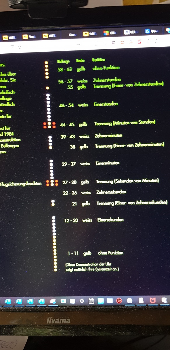

Hallo Stefan, ich habe mich entschieden, alle 62 Bullaugen des Turms zum
leuchten zu bringen. Ich glaube das sieht nachher "Hammermäßig" aus.
Aufteilung siehe Bild!
Die Firma wird mir die 62 Löcher im Abstand von 7 mm und im
Led-Durchmesser von 3 mm bohren!
Würdest du mir beim Umschreiben des Codes von 39 Funktions Led's auf 62
Led's helfen?
Stefan, die beiden Wittys sind angekommen. Welchen von beiden soll ich
nehmen?
Stifte keine Verwirrung!
Das weiße ist ein ESP-12F auf einem Breakout-Board.
Das schwarze ist ein NodeMCU Board.
Das rote ist ein USB-UART Adapter (mit FTDI Chip).
Nimm das schwarze, da sollte einfacher sein, weil es mit Spannungsregler
und USB-UART bestückt ist.
1) Probiere erstmal, den USB Treiber für den COM-Port ans Laufen zu
bringen.
2) Installiere dieses Basic gemäß der Anleitung
3)konfiguriere deine WLAN Verbindung, siehe
http://www.esp8266basic.com/editor-interface.html
4) Bringe ein Hello-World Programm ans Laufen, siehe
http://www.esp8266basic.com/hello-world-example.html
5) Lasse eine LED blinken, siehe
http://www.esp8266basic.com/blink-example.html (GPIO Pin 2 ist mit der
blauen LED verbunden).
Erst danach würde ich damit anfangen, die LED Leiste anzulöten und das
Uhren-Programm zu testen.
von Cyblord -. (cyblord)
Frank L. schrieb:
> Das Problem ist ich bin kompletter Laie, und die Abkürzungen und
> Fachausdrücke wie "AP" sagen mir überhaupt nichts, und ich weis auch
> nicht wo ich den Code eingeben muss etc. Ich habe mir den ESP-Flasher
> runtergeladen, aber ich kann dort nichts eingeben.
> oder muss der Code woanders  eingegeben werden
Dann kann man so ein Projekt halt nicht machen. Ist leider so.
Was will man hier eigentlich machen? Jemandem per Internet beibringen
ein Space Shuttle zu bauen wobei man damit anfangen muss einen
Schraubendreher zu erklären? Also bitte!
Hallo Stefan endlich hat das Flashen geklappt. Wie geht es jetzt weiter?
Na endlich. Ist dein Witty Cloud Board defekt?
Hallo Stefan, das ist jetzt der Aufbau!. Habe mich im Netz schlau
gemacht, und bin auf spezielle LED Verbinder gestoßen. Bilder folgen
gleich. Habe auch ein anderes Modul genommen, bei dem sowohl der
Steckanschluss für das Netzteil als auch der Steckanschluss zum PC
vorhanden ist. Desweiteren habe ich den Schalter die Widerstände, den
Kondensator. Das Anmelden hat jetzt geklappt, das Flashen hat geklappt,
die Firmware ist aufgespielt. Jetzt warte ich noch auf Waco-Klemmen
Schnellverbinder ohne Löten (12/24 V).
Das Bild als solches ist vorbereitet. Habe mir eine CNC-Fräsung von
einem Freund durchführen lassen. Hat perfekt geklappt. Jetzt zeiche ich
penibel genau die Größe 7 mm des runden eigentlichen Leds ein. Jetzt
lasse ich mir am Montag von meinem Onkel die 62 Löcherin eine 2 mm
Hartholzplatte bohren, dazu habe ich bis Montag eine Bohrschablone
fertig, in die ich mit einer Lochstanze von 4 mmm, im genauen Abstand
von Mitte LED bis Mitte LED von 7 mm gestanzt habe.
Ich möchte dich bitten, mir mit diesen Materialien einen Schaltplan zu
zeichnen, damit ich alles anschließen kann,wenn ich das Zubehör komplett
habe es anschließen und dann ausprobieren kann, bevor ich dann mit dem
Programmieren beginnen kann.
Bitte schau dir alles an und schreibe mir dann was falsch ist oder was
fehlt und was du davon hältst.
Bin aber jetzt erstmal auf dem Weihnachtsmarkt bei uns LG Frank
Wir haben Dir oft genug geschrieben und skizziert, was wie angeschlossen
werden soll. Wenn du damit nicht klar kommst, wird dir eine weitere
Zeichnung genau so wenig nützen, wie deine ausufernde Bilderflut. Zudem
irritiert mich, dass du schon wieder ein anderes ESP Modul präsentierst.
Wir haben dir mit gutem Grund das Nodemcu Board empfohlen, bleibe dabei!
Und lasse die Lötarbeiten von jemandem erledigen, der weiß was er tut.
Derjenige der das Witty Cloud Modul verlötet hatte wüde vermutlich
nichtmal eine Dachrinne ordentlich löten können.
Du musst jetzt wirklich alleine weiter kommen, denn alles was man dazu
sagen kann wurde bereits mehrfach gesagt.
Stefan, mein Problem ist genau das, ihr noch nicht verstanden habt, das
in meinem ganzen Umfeld keiner ist der richtig löten kann, bzw. das
richtige Werkzeug zum Löten hat. Und wie du schon so schön und treffend
geschreiben hast:
Zitat: "Und lasse die Lötarbeiten von jemandem erledigen, der weiß was
er tut. Derjenige der das Witty Cloud Modul verlötet hatte wüde
vermutlich nicht mal eine Dachrinne ordentlich löten können." Zitat
Ende!!!
Und dieser jenige wird mir keine weiteren Lötarbeiten machen, denn da er
kein vernünftiges Lötgerät für diese feinen Arbeiten hat, hat er es
abgeleht, weitere Lötarbeiten für mich vorzunehmen.
Das schwarze ESP Modul, dass du gezeigt hast, ist mit Steckbuchsen für
"Dupont Kabel" ausgestattet.
Wenn du nicht löten kannst, musst du eben alles stecken, klemmen und
schrauben. Geht mit dem Material auch irgendwie.

von Dirk G. (dirk1723)
Hallo zusammen!
wollte nichts neues aufmachen, deswegen hänge ich mich mal hier dran, da
es weitestgehend das gleiche Projekt betrifft.
habe über die ganze Zeit hier mitgelesen und schon einiges in dem
Bereich durch eure umfangreichen Ausführungen lernen können bzw. Hat es
mein Interesse geweckt. Habe aber in dem Bereich bisher sonst keine
Erfahrungen sammeln können.
Habe jetzt die Uhr welche Frank hier in allen Facetten beschrieben und
bebildert hat auch mal nachgebaut. Hoffe Sie läuft bei ihm mittlerweile.
Habe auf den esp8266 (Hatte ich schon hier liegen) das unten angehängte
Listing, welches im Netz verfügbar ist, drauf gepackt.
Soweit läuft alles prima, nur die Uhr läuft genau eine Stunde nach.
Muss ich irgendwo noch Sommer-/ Winterzeit beachten?
Die Uhrzeit bekommt er über die fritzbox vom Zeitserver:
de.pool.ntp.org
Hatte aber auch andere Server ausprobiert mit dem gleichen Resultat.
Jetzt meine Frage mit der Hoffnung das mir einer von euch einen Hinweis
geben kann.
Wo im Listing wird die Abfrage und Umwandlung der Uhrzeit gesteuert und
was muss ich ändern?
Bin da leider noch nicht so fit das ich das erkennen kann. Auch die
Begrifflichkeiten sind mir noch nicht so geläufig.
Noch als Hinweis, in der Datenleitung hängt ein Widerstand mit 531 Ohm
drin (von Board zu LED Stripe). In der Beschreibung war soweit ich weiß
von 330 oder 470 Ohm die Rede. (War ungeduldig und hatte gerade nichts
anderes da, wird aber noch getauscht) Da die Uhr jedoch Grundsätzlich
läuft bis auf die Stunde hinterher, gehe ich nicht davon aus, dass das
eine Rolle spielt.
Glaub ja nicht das ein Paar Ohm mehr mir ne Stunde klaut.;-)

eine Option geben würde.
Ich hatte heute verschiedene Listing im Netz gefunden die sich mit der
Umstellung Sommer-Winterzeit und Zeitserver auseinandersetzen.
Hab aber immer Fehlermeldungen bekommen. Weiß aber auch nicht wo ich das
dann in der Ablaufkette hin packen muss....
Finde aber in meinem Listing oben keine Parallelen zu dem was ich im
Netz gefunden habe. Deswegen frag ich mich wo an welchem Punkt er das
mit der Zeit abwickelt an welchem Punkt.
Wenn das Board als solches kakke sein sollte und es mit einem anderen
besser funktioniert würde ich aber bevor es hier ausufert ein anderes
nehmen.
Hab noch nen Arduino uno (Nachbau) hier liegen und hab nachdem ich das
hier oben gelesen hab vor 3 oder 4 Wochen noch drei von den NodeMCU
bestellt. Die werden aber anscheinend noch von kleinen chinesischen
Händen zusammengelötet...
Mit der Funktion timesetup setze ich mich mal auseinander
Das wird nicht am Board liegen, sondern an der Software. Ich habe diese
Software noch nie verwendet, aber den Hinweis auf die timesetup()
Funktion in der Doku gefunden.
@Frank Dann drücke ich Dir mal die Daumen das du deine exelgeschichte
problemlos umgesetzt bekommst!
Ja die Programmiersprache ist ja letztendlich bei allen boards
gleich....
Da ich mir die anderen boards noch nicht angesehen habe hatte ich die
Hoffnung, dass es bei den anderen Boards eventuell eine bessere
Browseroberfläche mit verschiedenen Einstellmöglichkeiten gibt so alla
Fritz Box....Hoffnung stirbt ja zuletzt....?
Ich werde am Wochenende noch mal experimentieren und alles nochmal neu
drauf packen.
Eventuell liegt der Fehler bei mir auch daran, dass ich das Listing
direkt in der Oberfläche vom esp8266 Basic eingegeben habe.
Hab festgestellt, dass es wohl doch etwas komplexer ist wenn man bei
null anfängt. Vermute aber, dass es mit Sicherheit nur ne Kleinigkeit
ist...
Hab gestern Abend noch mal ein wenig gelesen und gehe davon aus, dass
der Bereich für die Uhrzeit im Listing oben dieser sein sollte:
t$ = time("hour:min:sec")
'Print t$
Das kommt mir aber sehr wenig vor, wenn ich sehe was die anderen da an
Listing geschrieben haben, die Projekte umgesetzt hatten wo eine Uhrzeit
benötigt wird.
Wenn ich denen ihr Listing jedoch bei mir in der Ablaufkette integriere
erhalte ich eine Fehlermeldung.
Wenn jemand ne Idee hat gerne her damit.
Ich wühl aber weiter bis es läuft...
Was mir gerade im Moment  einfällt....vielleicht sollte ich mal nen
Zeitserver verwenden der uns eine Stunde voraus ist....dann müsste es
auch passen. Wäre zwar nicht die beste Lösung aber ein bisschen mogeln
sollte in dem Bereich ja erlaubt sein. Ne saubere Programmlösung wäre
natürlich schöner alleine um es zu verstehen.
Das probiere ich gleich mal aus....

Hallo Dirk, dann versuche obenstehenden Code mal! Vieleicht bekommst du
die Uhr ans laufen! Viel Erfolg
Dank Dir Frank für die Mühe, dass Listing hatte ich ja bereits verwendet
und
hab’s jetzt aber auch am laufen.
Das Schlagwort war Time.setup() .....Danke Stefan und H.J. Berndt, den
ich auch angeschrieben hatte als Autor des Programms der auch
tatsächlich schnell eine Rückmeldung gegeben hat. Top!!
Hab Time.Setup() jetzt in die Ablaufkette eingefügt und nun läuft die
Uhr wie gesagt wie Sie soll.
Nochmals vielen Dank an alle für die Mühe!
Bis zum nächsten mal!!
Gruß Dirk
