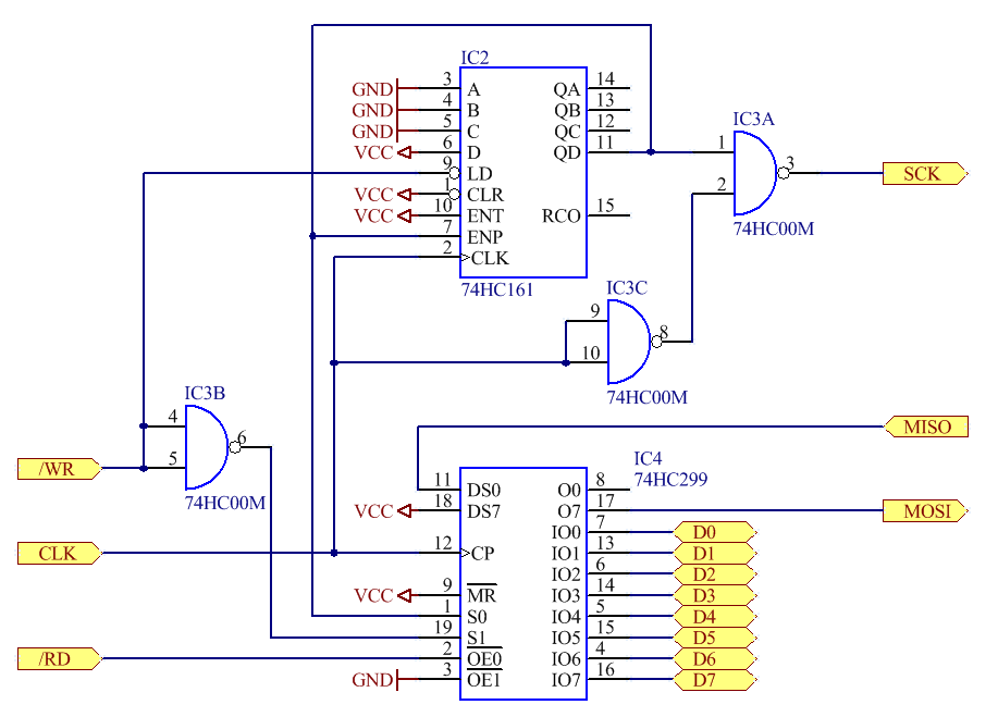

Ich bastele an einem Z280 ECB Bus System mit CP/M herum und ich tue das
weil es mir Spaß macht. Ich hoffe damit erklärt zu haben warum ich nicht
einfach $xyz nehme statt mit so einem veralteten Prozessor...
Ich verwende sonst auch aktuelle Prozessoren..ist hier aber nicht das
Thema.
Ich möchte an den Z280 ein Ethernet Interface anhängen, gerne einen
WIZnet5500 beispielsweise und ich könnte dafür gut ein Master-SPI
Interface
am Z280 gebrauchen.
Gibt es einen Chip von der Stange der an einer Seite ein paar
Busregister und auf der anderen Seite ein SPI Interface hat?
Ich weiß, das ich einfach einen Atmel (oder was auch immer)
programmieren kann und den verwenden, will ich aber so nicht. Ich weiß
auch das ich mir mit VHDL ein paar Zeilen zusammenschreiben und ein CPLD
dafür benutzen kann..kann ich aber (derzeit) nicht.
Also nochmal, Ist Jemandem ein existierende fertiger Chip bekannt?

von Harald (Gast)
Bevor Du jetzt irgendeinen Vintage Chip von der Resterampe findest wäre
doch ein programmierter ATMEGA328 o.ä. nicht so schlecht. Den gibt es
stilecht in DIP, funktioniert mit 5V und geht auch ohne externen Quarz.
Vielleicht kann man sogar einen alten Chip nachbilden?

von Martin (Gast)
der TP3465 von National bzw. TI könnte brauchbar sein:
https://www.mouser.com/datasheet/2/405/tp3465-449702.pdf
Der Z80 wird zwar nicht aufgeführt, sollte sich aber über ein paar
Logik-Gatter anbinden lassen.

von holm (Gast)
Sorry Chergu: Holzweg.
Auch die ECB-Bus Karte mit dem SPI Interface gibts nicht als
Arduino-Brakout Board. Aber trotzdem danke fürs "für dämlich halten".
@Beobachter: Nein, isses nicht. Es gibt da noch einige andere Sachen mit
SPI die ich gerne angesteuert hätte, z.B. eine Platine mit Samsung VFD
die ich mal hier vorgestellt hatte. So ziemlich jede halbwegs aktuelle
Peripherie kommt mit SPI oder I2C.
Ja, es geht auch Software mit Bitbang, allerdings kann ich dann die im
Z280 enthaltenen DMA Kanäle nicht verwenden.
@pumuggl: 83C92A, ja hübsch, allerdings muß ich da mit dem gesamten
TCP/IP Stack selber kämpfen, da kann ich auch den Am7990 (Lance)
verbasteln.
@Martin: DANKE!!, das Ding paßt wie die Faust aufs Auge. Mit Deiner
Antwort hat sich der Post gelohnt.
@Harald, ja, wer lesen kann ist klar im Vorteil. Abgesehen davon ist der
Z280 ein 16 Bit Mikroprozessor mit MMU und getrenntem I/D Space mit bis
zu 16Mbyte Adreßraum der immerhin mit 12,5Mhz (offziell) dahin kriecht.
Kann das ein Atmega328? Nicht zuletzt UZI280 (
http://oldcomputers-ddns.org/public/pub/rechner/zilog/z280/uzi280/uzi280.html
) macht das System interessant. Der Z280 sollte ursprünglich mal als
Z800 auf die Welt kommen.
Danke an Alle, speziell an Martin.
Gruß,
Holm

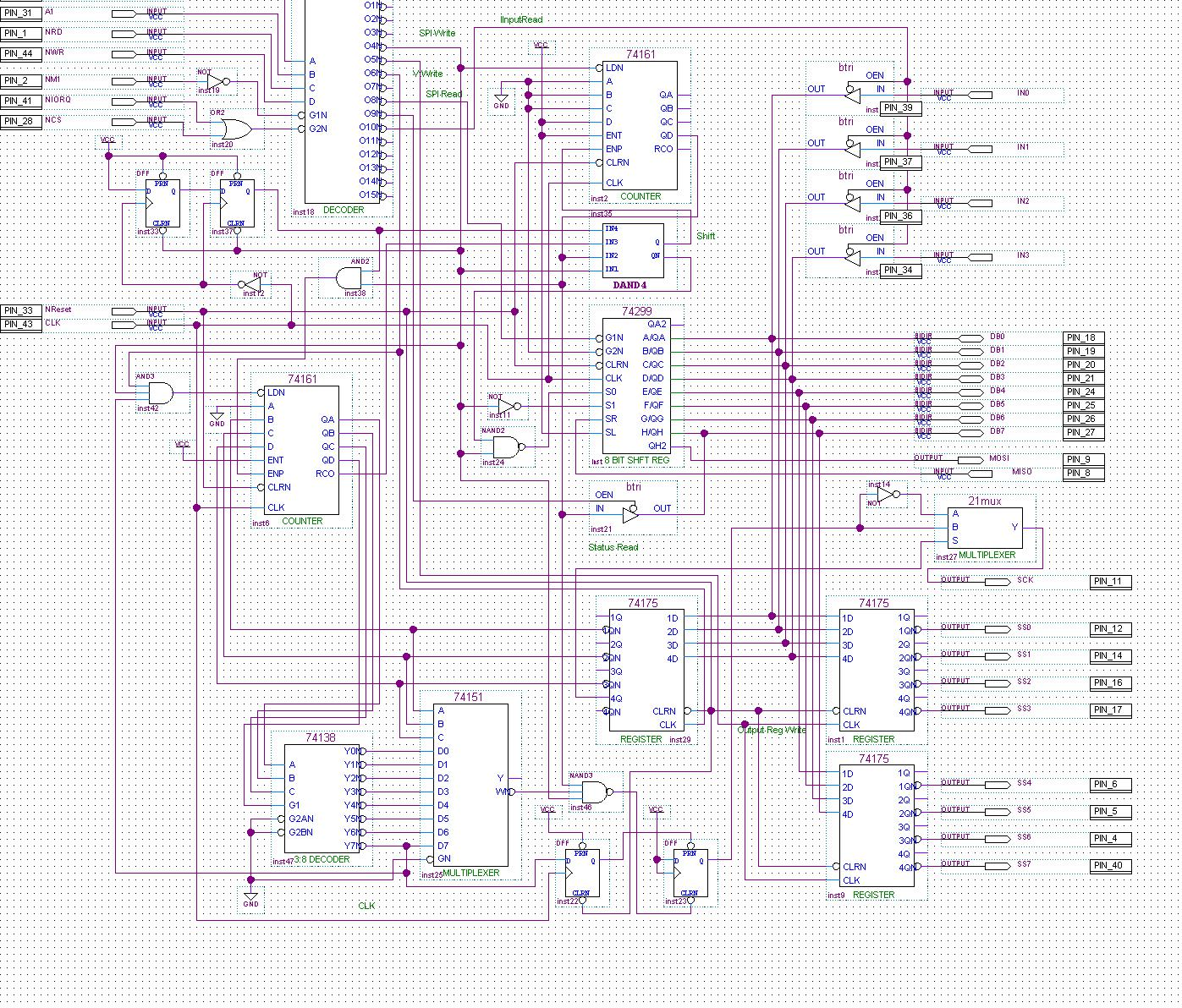

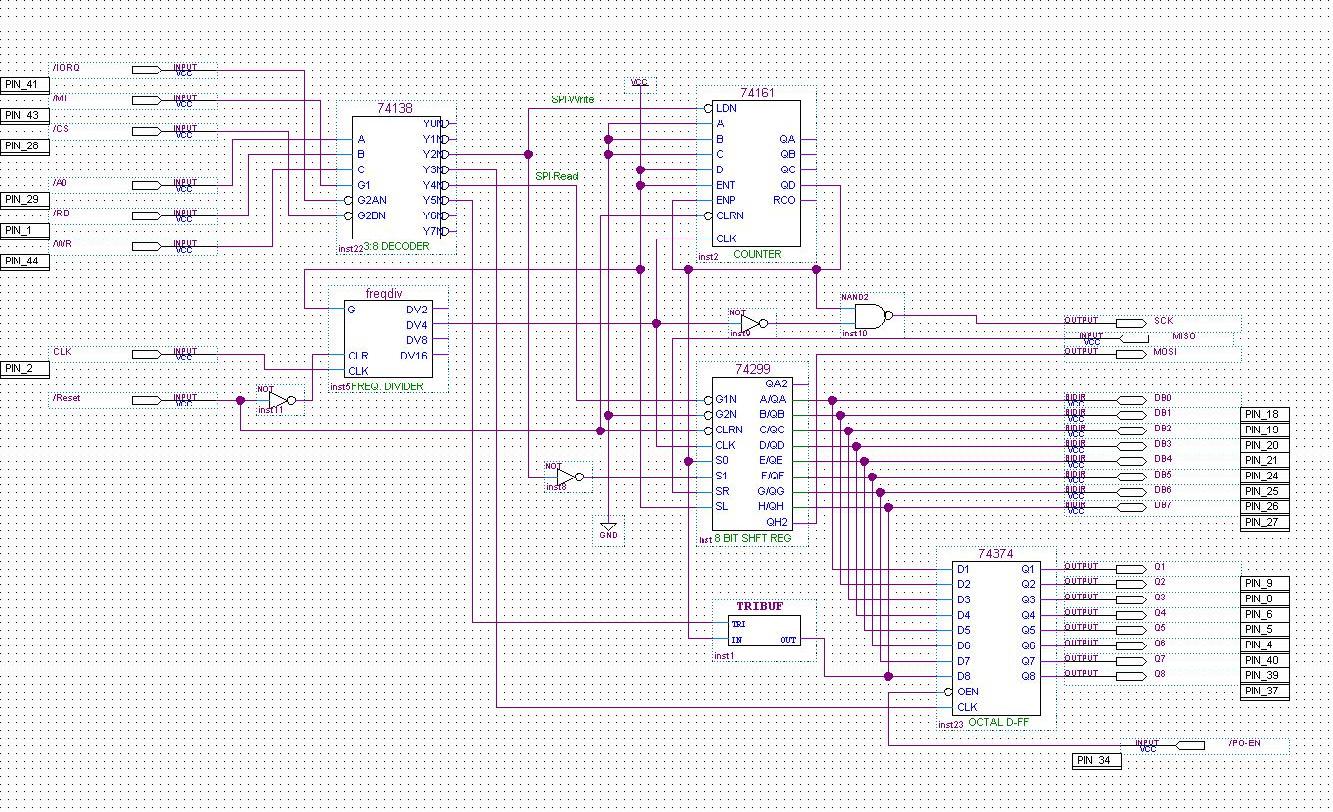

von holm (Gast)
...der TP3465 ist ziemlich schwer zu bekommen, ich habe mal eine Anfrage
bei S-H-Halbleiter angeworfen, die haben den scheinbar da..
Beim Suchen bin ich aber auf diverse Verilog und VHDL Implementationen
gestoßen, u.A. bei Lattice aber auch bei Digikey:
https://www.digikey.com/eewiki/pages/viewpage.action?pageId=409609

von Peter D. (peda)
holm schrieb:
> Nichts desto trotz möchte ich stark bezweifeln das Du eine SPI Master
> Schnittstelle in einen 16V8 bekommst.
Das Schieben macht ja der 74HC299. Ein 3 Bit Zähler, bleiben noch 5
Macrozellen für die Ablaufsteuerung, das reicht dicke. Das /WR lädt das
Register und startet den Zähler, nach 8 Takten (4MHz) stoppt er wieder.
Man könnte auf ner 2 Adresse das Busy-Bit lesen, oder einfach die 8
Takte abwarten.
von holm (Gast)

von Peter D. (peda)
Anbei mal ne einfache Schaltung mit 3 Logic-ICs.
Bei /WR = 0 wird mit der nächsten CLK-Flanke IC4 mit den Daten geladen
und der IC2 mit 1000b. IC2 zählt somit 8 weitere Takte und sperrt sich
dann wieder. Dabei schiebt IC4 die Daten raus bzw. rein und geht danach
in Hold.
Mit /RD = 0 kann dann gelesen werden.
In /RD, /WR müssen noch der Adreßdekoder und /MREQ, /M1 verknüpft
werden.

von Peter D. (peda)
Anbei noch ein SPI-Slave in CUPL auf dem ATF750. Man sieht da schön das
Schieberegister mit parallel laden. Das kann man als Vorlage für einen
SPI-Master verwenden. Das 8Bit-Ausgangslatch braucht man ja nicht, d.h.
die 8 Macrozellen sind frei verfügbar für den 3Bit-Zähler und anderes.
In grauer Vorzeit habe ich im ATV750 eine Statemachine mit >64 states
untergebracht, und das alles in CUPL unter DOS.

von holm (Gast)
Ich habe jetzt mal probiert Pedas Vorschlag in ein CPLD zu füllen
(Altera EPM3032ALC44). Das Ganze mit Schematic Entry da ich für VHDL
momentan noch  zu doof bin.
Unklar ist mir das Bauteil tribuf aus Alteras Bibliothek, ist das so
gemeint das der Ausgang Tristate wird, wenn der Eingang TRI High ist?
Einen 74LS125 kennt die Bibliothek leider nicht, dann hätte ich gewußt
was ich vor mir habe.
Das CPLD ist gerammelt voll, 32 von 32 Makrozellen benutzt, 2 Pins noch
frei.
Altera MAXII insistiert darauf die Schaltung als JPG exportieren zu
müssen.
Gruß,
Holm
von holm (Gast)
Anmerkung: Der BusClock des Z280 ist 6,144Mhz, deswegen teile ich den
Takt erst noch durch 4.
Gruß,
Holm
von Rob (Gast)
Hallo Holm,
ich verwende- da ich tausende davon noch auf Lager habe- die Lattice
ISPLSI2032 mit 5V, deren -immer noch freie, aber auch jährlich neu zu
beantragende- Oberfläche kommt-soweit ich das bislang erkennen konnte-
NUR mit generischen Blöcken, d.h. überhaupt keine 74xxx 1:1 Äquivalente,
dafür aber eine an die interne CPLD-Struktur angepasste Logik.
Ich gehe mal davon aus, wenn Du Deine Lösung mithilfe solch generischer
Blöcke umzeichnest (die manchmal in der Tat etwas gewöhnungsbedürftig
sind und die Beschreibung auch bei Lattice alles Andere als ausführlich,
aber dazu kann man ja simulieren, gell ;o, dann würde das auch bei
Altera mit deutlich weniger Ressourcen gehen, oder eben mehr "Luxus" mit
reinpassen.
Bevor ich nun mit Anfragen überschüttet werde: NEIN, ich bin nicht am
AB-Verkauf der Bausteine interessiert!
Habe das gerade ausprobiert, bekomme ich LOCKER in ein 2032 rein, selbst
mit Double-Buffering (d.h. Empfang eines 2.Bytes möglich, während das
erste noch nicht abgeholt ist, ähnlich dem, wie es in den Microchip PICs
auch gehandhabt wird...
Nen noch tieferer FIFO und/oder auch in Schreibrichtung erfordert dann
natürlich ein größeres CPLD... Empfang während Senden hingegen ist kein
Problem, das gibt ja das Schieberegister selbst her. Interessanter wäre
schon eine Konfigurationsmöglichkeit ähnlich der PIC-SPI Lösung, welche
die 4 Möglichkeiten hinsichtlich Ruhepegel von CLK und Übernahme-Flanke
noch berücksichtigt, sonst kann es sein, dass just genau DER
SPI/Microwire-Chip, den Du dann mal ansteuern willst just das ANDERE
Format nur unterstützt. Manche Implementierungen erlauben sogar die
Umkehr der Schieberichtung, denn auch da gibt es wohl unterschiedliche
Implementierungen gerade in der Frühzeit der seriellen Ansteuerungen
-lange bevor man das SPI oder Microwire nannte...
Ich "male" bei CPLDs auch auf Schematic-Entry-Level, ist für CPLD meist
sinnvoller als VHDL, bei FPGAs jedoch Unfug (ausser fürs Top-Level...)
WinCUPL habe ich auch noch, da auch noch einige GALs vorrätig, aber das
ist schon sehr grenzwertiges Gefummle...

Die clockphase läßt sich bei meiner Lösung immerhin programmieren, mit
der Lage siehts trübe aus weil ja mit einem SR gelesen und geschrieben
wird, das kann man nicht trennen. Über double buffering habe ich mir
noch keine Gedanken gemacht, vorher würde ich wohl noch eine
Interruptfähigkeit implementieren.
In einen EPM3032 paßte der Kram nicht mehr, im EPM7064 ist aber noch
Platz.
Quartus bietet sowohl die 74xx "Blöcke" als auch anonyme Blöcke an,
wobei der Kram auch noch optimiert wird, d.h. der riesige 74154 ist bei
weitem nicht so fett wie es den Anschein hat, weil er eben nicht voll
belegt ist. Manchmal sind diese Blöcke in einer HDL geschrieben (wohl
meist Verilog), manchmal sind sie selber ein "Schematic", die Grenzen
sind bei Quartus also fließend und nichts von Beiden ist besser.

..hier so ziemlich die letzte Version die ich auch auf der Platine habe
und die auch anstandslos funktioniert.
Gruß,
Holm
