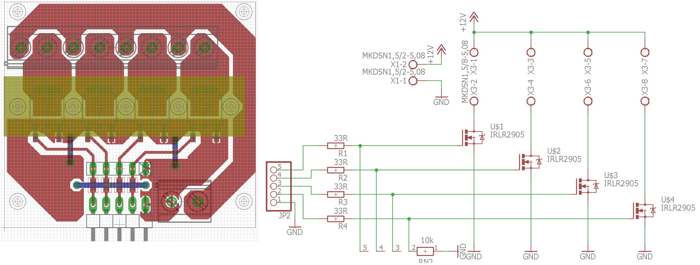

Ich möchte 3 LED-Leisten getrennt durch Mosfets Schalten oder ggf. auch
dimmen können.
Die Leisten benötigen 12V bei Strömen von: 1,78A / 1,86A und 3,6A.
Ziel ist in erster linie eine geringe Verlustleistung an den Mosfets, in
zweiter Hinsicht sollen die Leisten auch gedimmt werden können.
Zum Dimmen schwebt mir eine PWM mit >100Hz, Grundfrequenz vor, ich denke
da sollte ein Flackern nicht mehr erkennbar sein?
Hierzu scheint mir ein IRLR2905 N-Mosfet grundsätzlich geeignet.
https://cdn-reichelt.de/documents/datenblatt/A100/IRLR2905_IR.pdf
Zur Ansteuerung möchte ich einen Atmega uC verwenden, der mit 5V
Betrieben werden soll.
Im Allgemeinen kann dieser ja etwa 10mA je Pin treiben.
Ich würde jetzt nicht davon ausgegen, dass hier für eine 100Hz PWM ein
Mosfet-Treiber benötigt wird.
Wie seht ihr die Sache?
Braucht man hier einen Treiber oder wie sinnvoll kann er sein?
Z.b. zur Reduktion der Verlustleistung an den Mosfets (bis 12V Vgs stat
5V) oder generell als Treiber an den uC-Ausgängen um ggf. die Schaltzeit
fürs Umschalten zu verkürzen.
Die ganze Schaltung kann mit 12V versorgt werden und sollte eben auch
nicht aufwendiger als nötig werden...
Viele Grüße,
Matze
Kann man nehmen, aber es gibt besseres.
Kein Problem, aber mit kleinerem Qg wäre es besser.
Da liegt schon der Denkfehler. Beim Umschalten (also Laden/entladen
seiner eigenen Pin-Kapazität, die des IC-Sockels, der Leiterbahn, ggfs.
angeschlossener CMOS-Eingänge oder auch Mosfet-Gates) kann der AVR viel
viel mehr Strom. Die 10mA gelten für statischen Dauer-Strom. Und, Oh
Wunder der modernen Technik (naja, > 30 Jahre), er limitiert den
Peak-Strom beim Umschalten ganz selbständig auf für ihn ungefährliche
Werte.
Du musst nur die Verlustleistung im AVR bzw. seiner CMOS-Ausgangsstufe
im Auge behalten. Da kann man jetzt viel simulieren oder mit Integralen
über den Lade- und Entladevorgang rechnen. Oder man schätzt grob ab
100Hz * 50nC = 5µA
Und lässt die Sache gut sein, weil das so irrsinnig absurd weit vom
erlaubten Dauerstrom des Pins weg ist.
