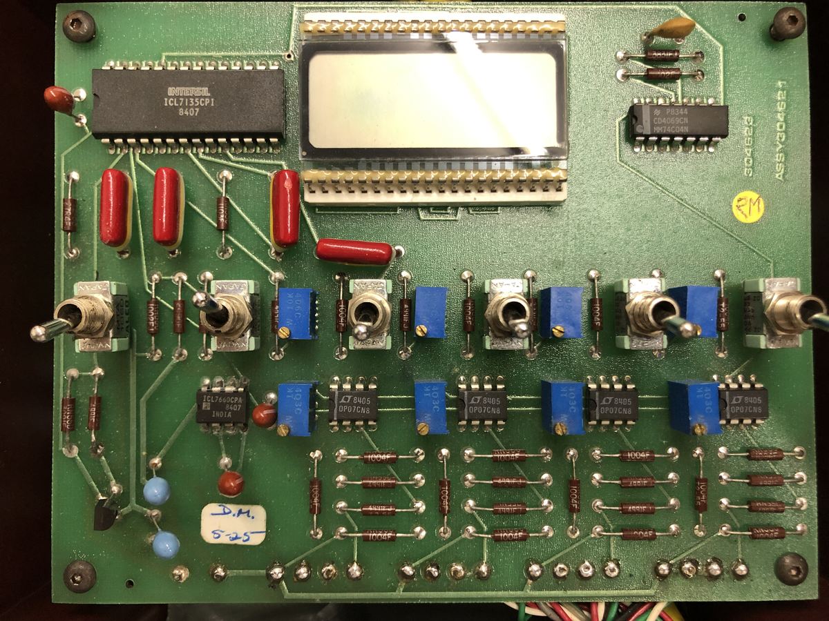

ich habe folgendes Problem und hoffe hier Hilfe zu bekommen.
Ich danke euch schon mal im Voraus!

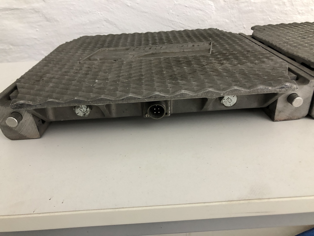

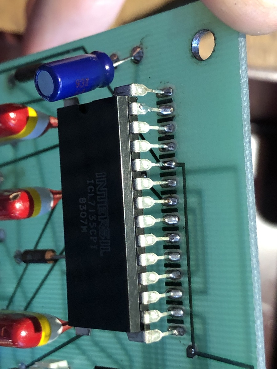

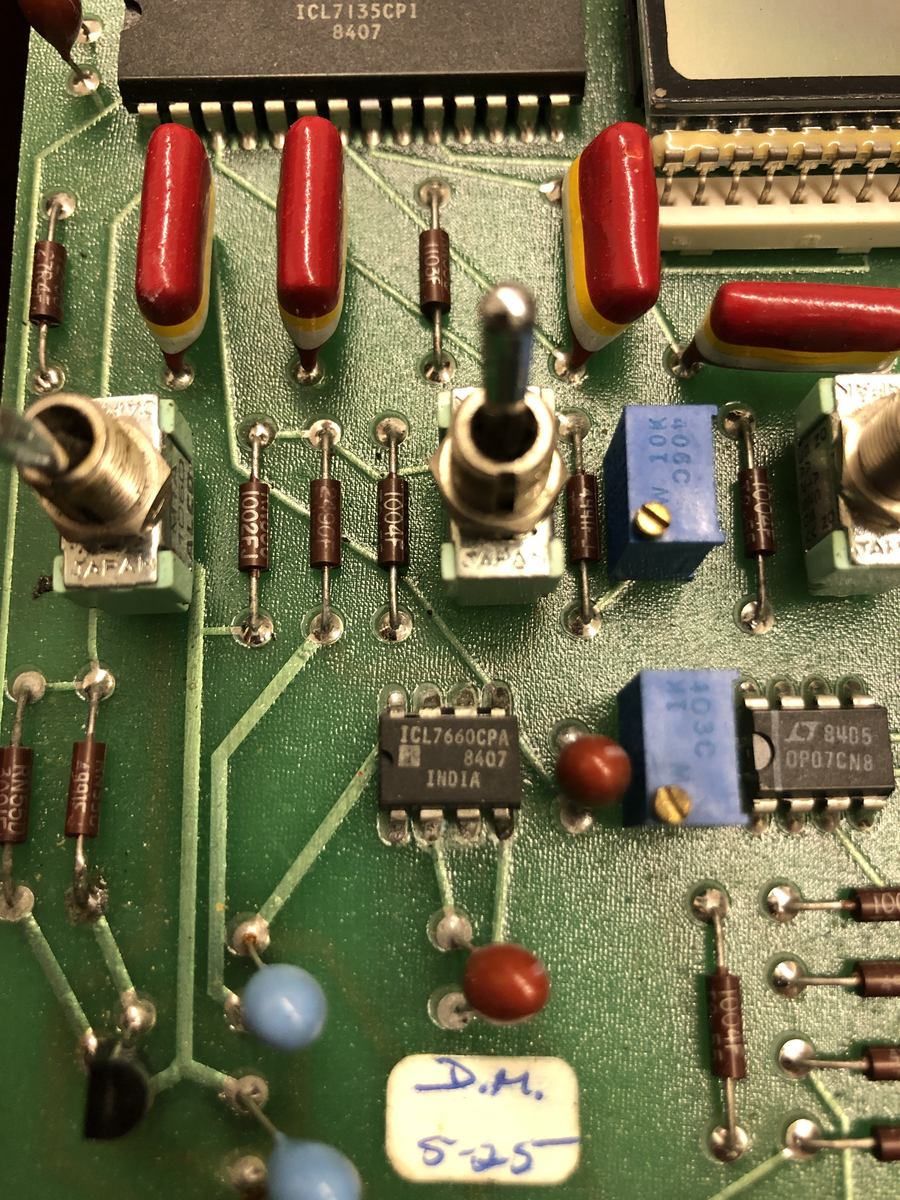

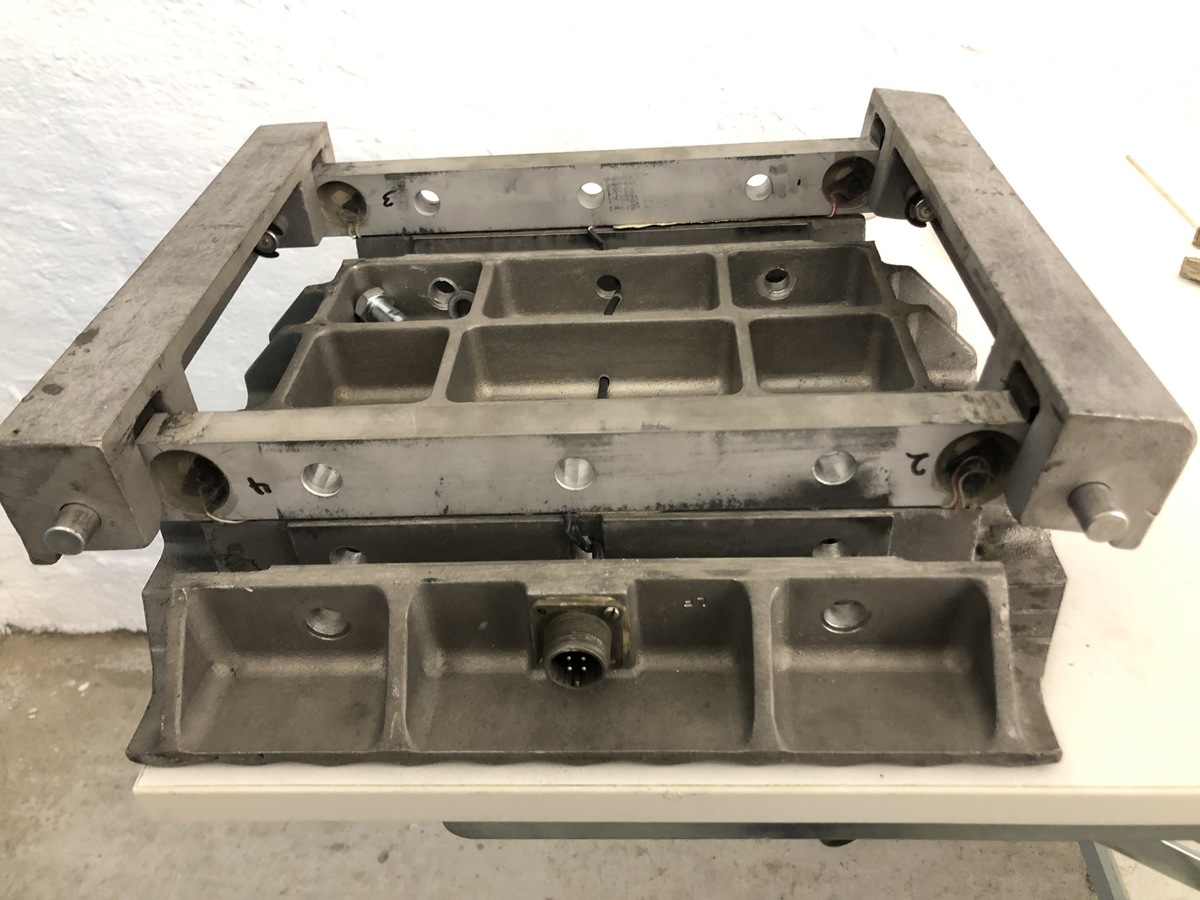

Ich besitze eine Radlastwaage welche aus 4 Messwaagen und einer
Messeinheit besteht.

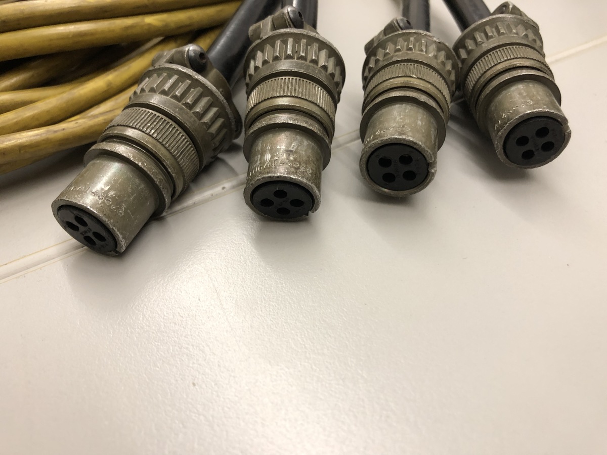

An der Messeinheit sind 4 Kabel die jeweils an eine Waage angeschlossen
werden.

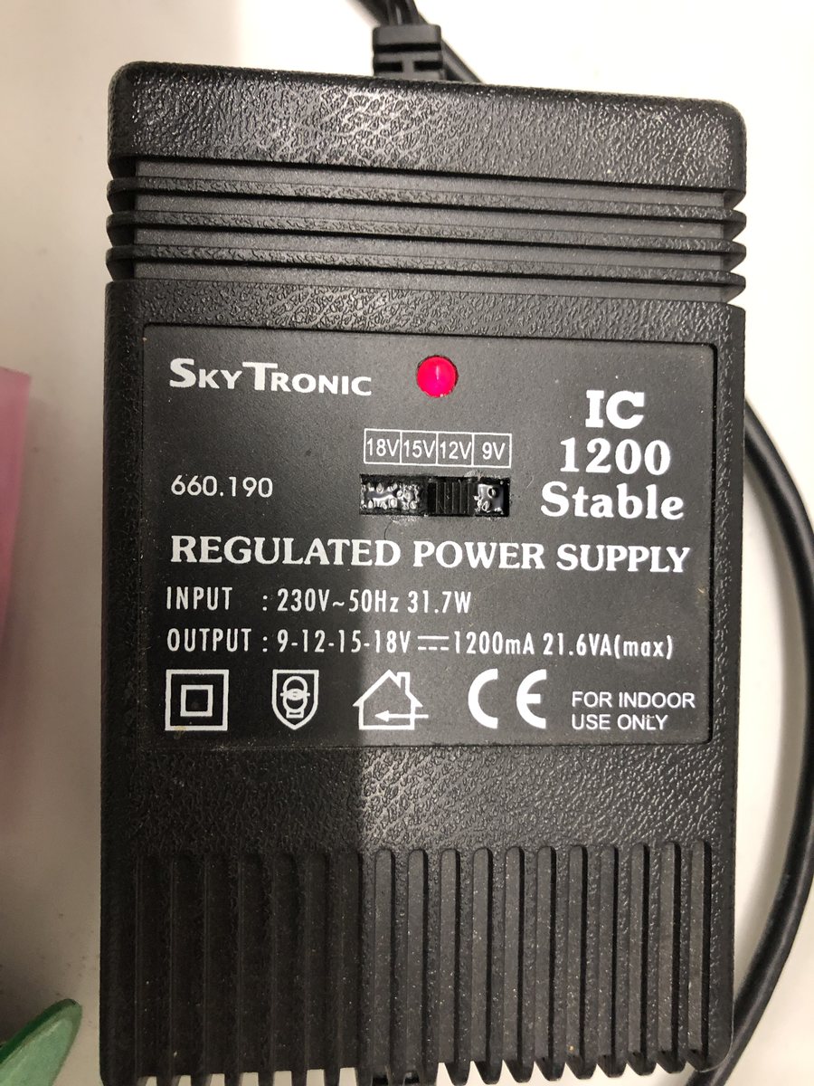

Die Zentrale Messeinheit wird über ein 230/12V Netzteil betrieben.
Ich habe das Problem, dass die Anzeige ständig merkwürdige Werte/ Zahlen
anzeigt unabhängig davon ob die Waagen angeschlossen sind oder nicht.
Die Werte springen ständig.
Hier ein Video:
https://www.youtube.com/watch?v=BjveMJKW10s
(Zustand sobald die Waage nur eingeschaltet. Ohne angeschlossene Waagen.
Alle Schalter für die Zuschaltung der Waagen sind ''AUS'')

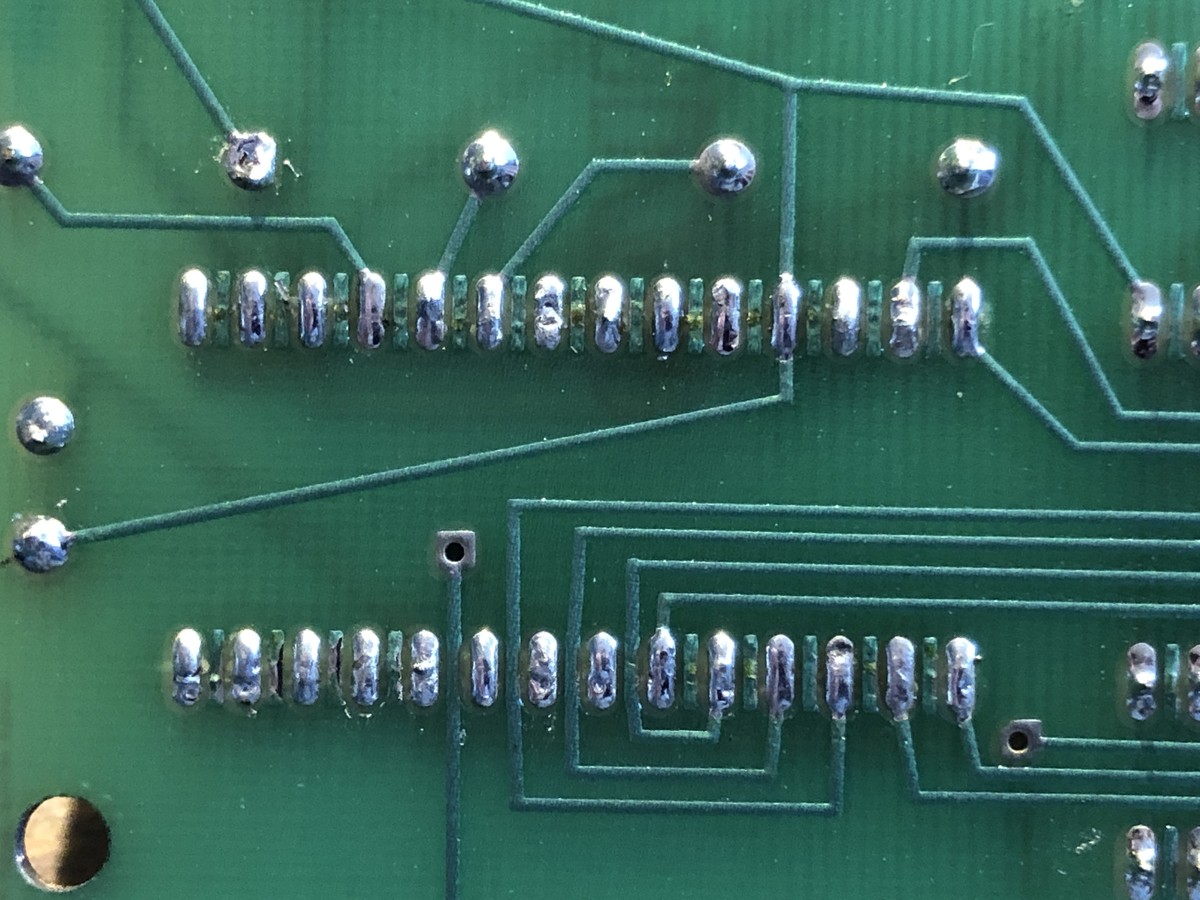

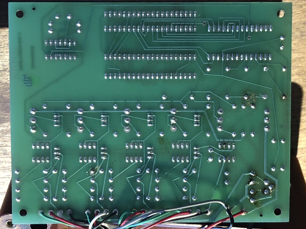

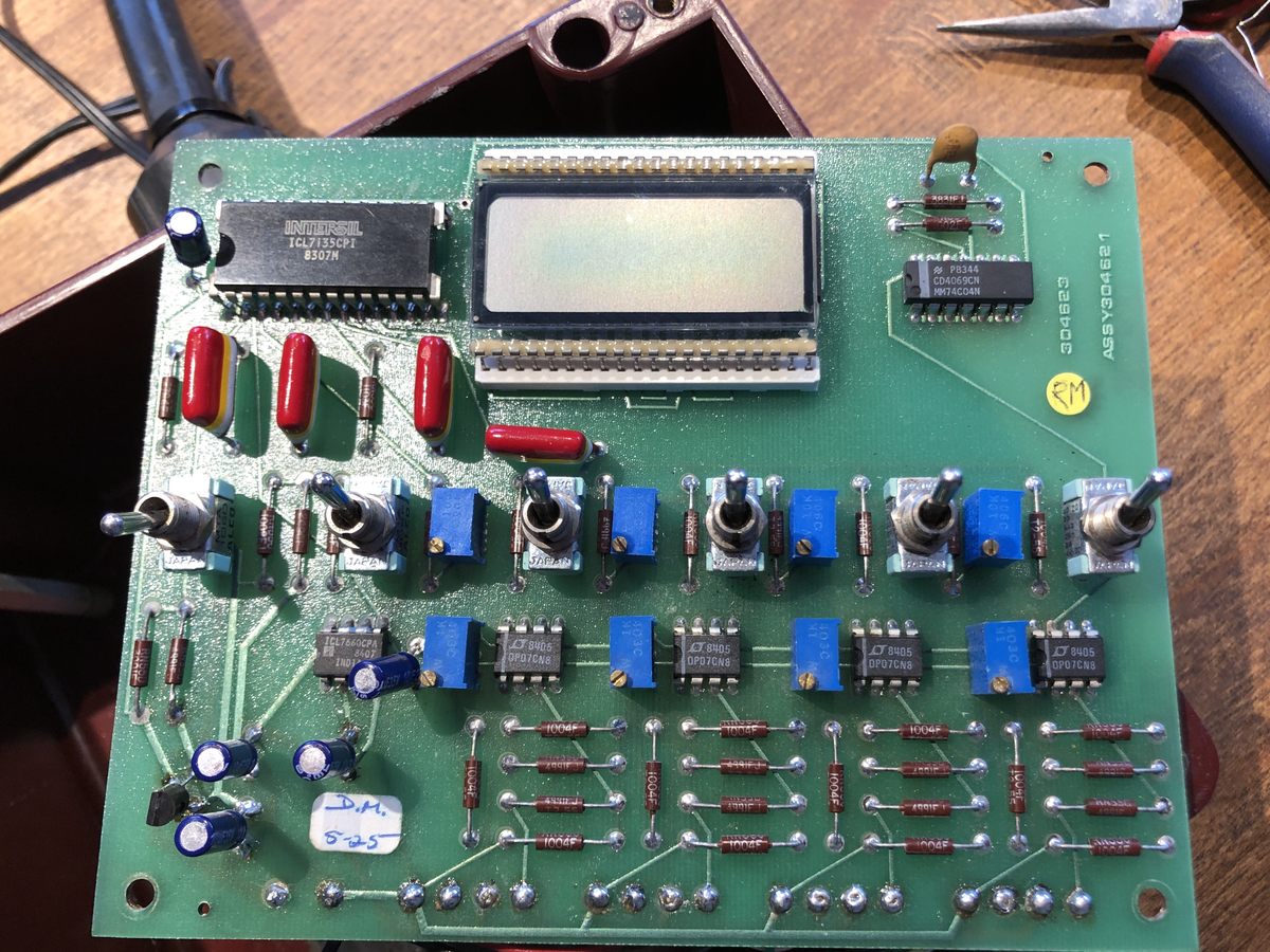

Anbei findet ihr Bilder vom Aufbau.
Vielleicht habt ihr eine Vermutung warum die Anzeige schon beim
einschalten Werte anzeigt?
Falls jemand Tipps hat, wo und wie ich etwas messen, testen oder löten
kann.
Ich wäre ihm sehr dankbar :)
Multimeter (inkl. Kond.-Messung), Lötkolben, usw. liegt zur Hand.
Herzlichen Dank im Voraus
Wolfgang

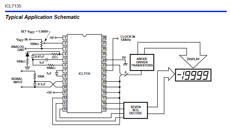

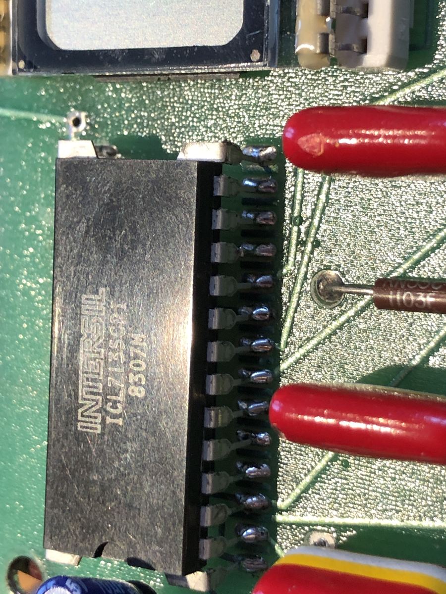

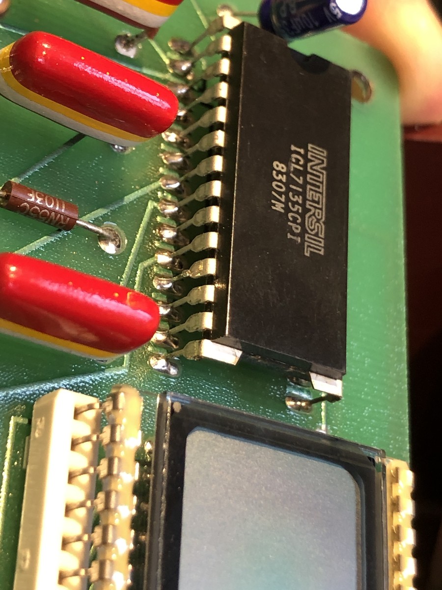

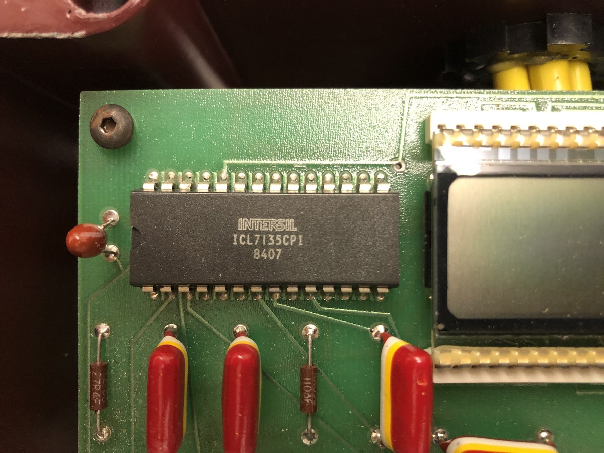

https://www.renesas.com/eu/en/www/doc/datasheet/icl7135.pdf
Intersil gehört anscheinend jetzt zu Renesas, es gibt den Chip auch von
maximintegrated.com.
Da gibt es jedenfalls den "Signal input" zwischen Pin 9 und 10, da
müsste die Spannung zu messen sein, die auf dem Instrument angezeigt
wird.

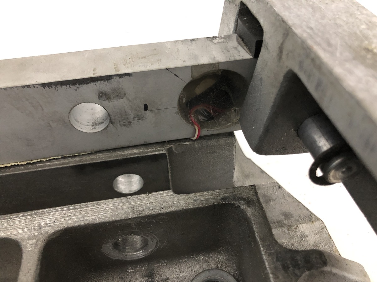

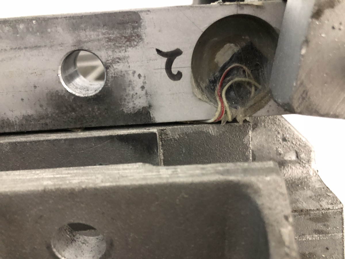

Die Waagen ansich sind vermutlich nur Messbrücken mit
Dehnungsmessstreifen.
Also so wie im Bild aufgebaut.
Da könntest du mal messen, ob du die einzelnen Widerstände misst.
Vermutlich um 350...450 Ohm zwischen jedem Pin zu jedem anderen Pin vom
Stecker.
Ansonsten kannst du an der Platine einmal messen, ob die
Versorgungsspannungen für die Waagen vorhanden sind. Üblicherweise 10V,
vielleicht auch 5. Also zwischen zwei der vier Pins auf der Platine zu
den Waagen. GND ist leicht zu sehen.
von Wolfgang M. (335iqp)
> wird.
Danke für deine Rückmeldung!
Die Spannung springt bei den Pins zwischen 0-1V
> Stecker.
Hallo Sebastian,
danke für deine Rückmeldung!
Die Versorgungsspannung kann ich Messen.
Beträgt 12V
Mit der Waage kann es eigentlich nichts zu tuen haben würde ich meinen
oder? Da bei ausgeschalteten Waagen und abgesteckten Steckern die Werte
schon in der Anzeige springen.
Die Masse von den vier Pins ist gebrückt untereinander und zur Masse der
12V Versorgung. Das passt soweit.
Ich habe von Masse zu den Stecker Pins gemessen (an der Platine)
Spannung schwankt, je nach Pin 0-1V und 0-6V.

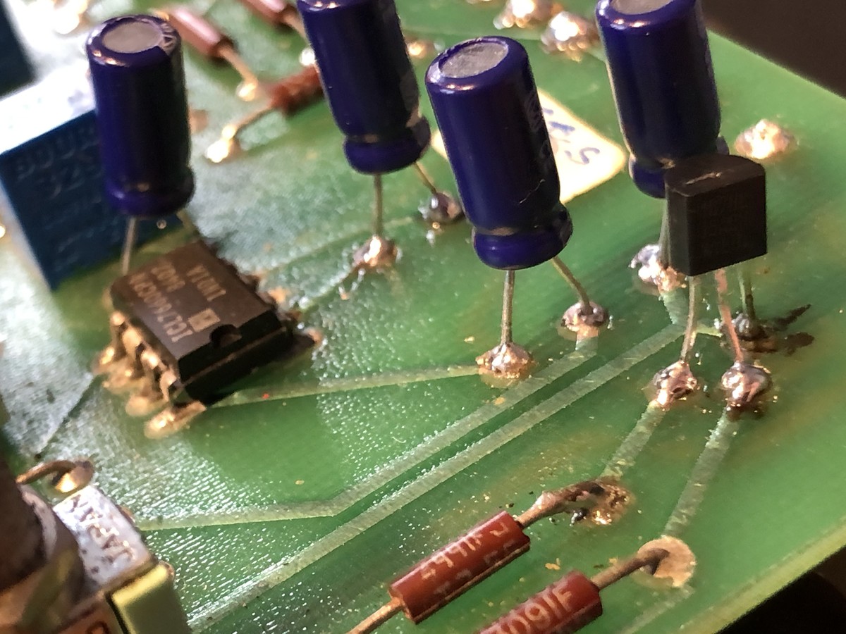

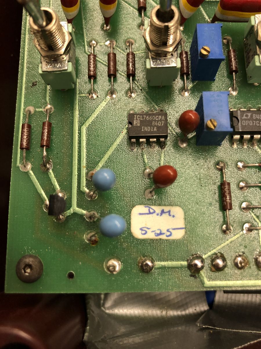

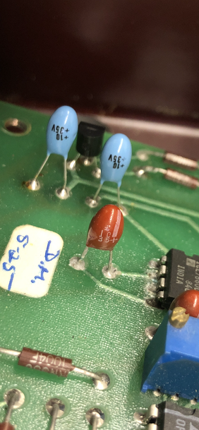

Die kleinen Tantalperlen sind verdächtig (in rot und hellblau), vor
allem wenn das ein Gerät aus den 70er oder 80er Jahren ist (sieht mir
nach 1984 aus nach dem Datecode auf dem ICL Chip).
Sind nicht so viele und sollten gegen neue Qualtätselkos getauscht
werden.

Wie kann ich herausfinden welche Elkos ich brauche?
Batt. Check kann ich leider nicht ausführen, da die Batterie abgeklemmt
ist und wie ich sagte das Ganze über ein 12V Netzteil betrieben wird.
Wolfgang M. schrieb:
> Was sind denn Elkos? Gibts da unterschiedliche bzw. wie finde ich heraus
> welche ich brauche?
Oha - Elko ist die Kurzform von Elektrolytkondensator. Du musst die
Werte der kleinen Tantalpillen rausfinden, die stehen mit Lupe lesbar
auf der kleinen Pille.
Da steht dann meist eine Zahlengruppe drauf, die du besser wieder hier
postest. Dann können wir dir sagen, was für ein Kondensator dahinter
steckt. Oder du machst mal Makrofotos eines roten und eines hellblauen
Tantalkondensators.

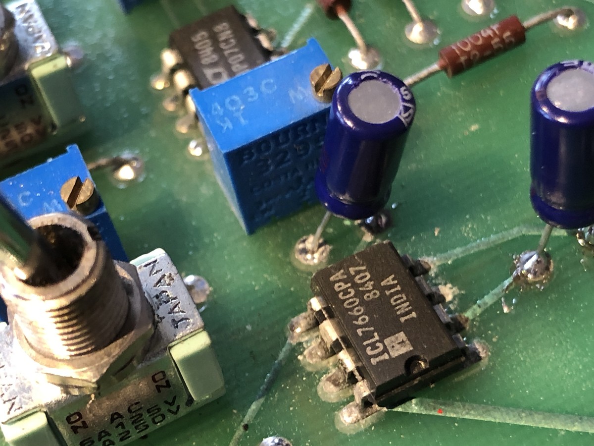

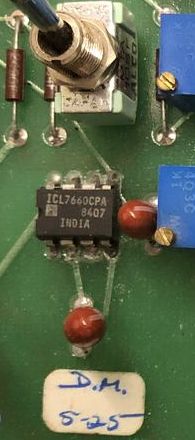

Als Beispiel: der angefügte Bildausschnitt zeigt einen Generator für
negative Hilfsspannung, den ICL7660. Der braucht zur korrekten Funktion
zwei Kondensatoren, hier die beiden roten Tantals. Da wird etwas wie +10
16V oder so draufstehen.

Ach, noch was: Vorsichtig löten. Diese amerikanischen Platinen sind ab
und zu mal etwas widerspenstig.
Ich würde erst mal die Betriebsspannungen überprüfen. Alte Geräte haben
entweder kalte Lötstellen, oder ein Elko ist ausgetrocknet und hat keine
Kapazität mehr.

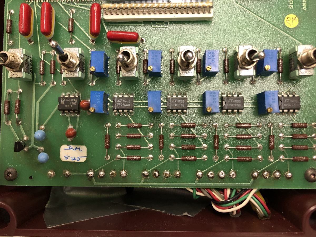

Auf dem Foto sind ein ILL7660 und vier Operationsverstärker OP7 zu
sehen.
Zum ICL7660 hatten wir gerade eine Thread:
Beitrag "ICL7660 und der max. Ausgangsstrom"
Pin 8 liegt vermutlich auf +5V, Pin3 ist Masse, und aus Pin 5 müssen -5V
herauskommen, das läßt sich alles mit dem Multimeter prüfen.
Der OP07 hat die klassische Pinbelegung einzelner Operationsverstärker,
also Pin 4 auf Minus und Pin 7 auf Plus
https://www.analog.com/media/en/technical-documentation/data-sheets/OP07.pdf

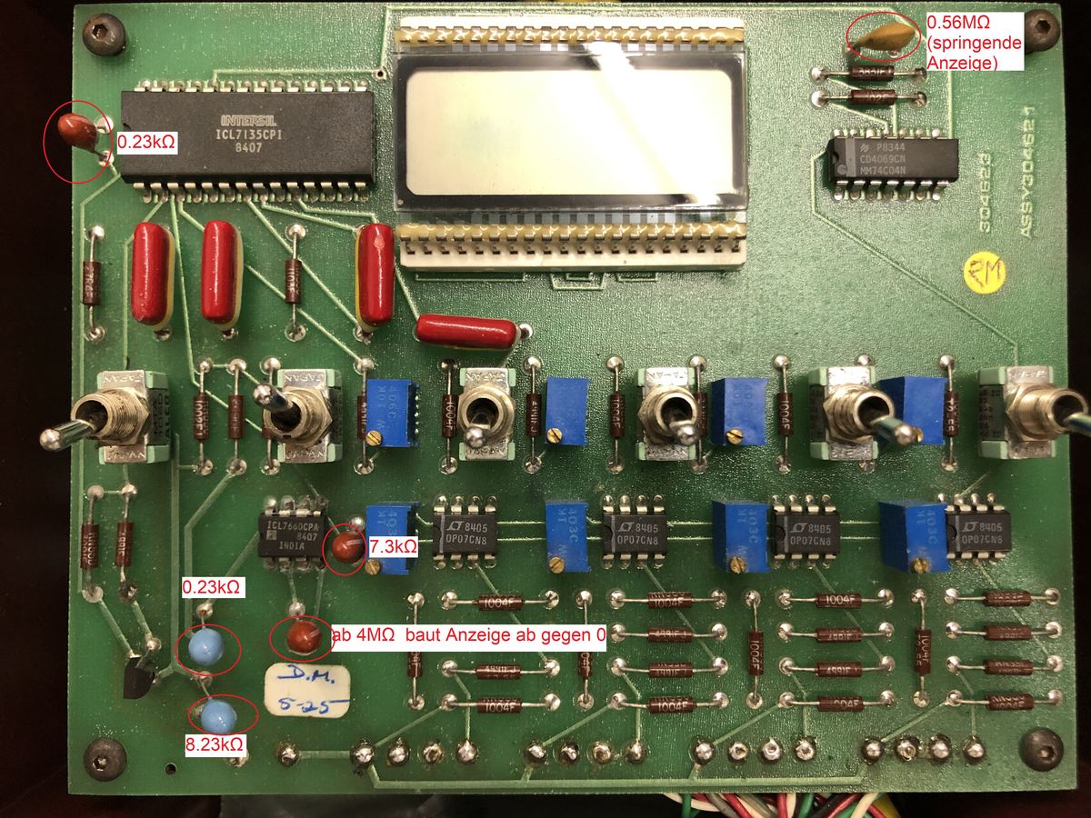

Ich habe die Bilder angefügt und dazu noch Messungen durchgeführt. Siehe
Anhang. Vielleicht hilft es ja etwas.
Habe den Batteriecheck durchgeführt bei eingeschaltetem Netzteil. Die
Anzeige springt trotzdem weiter.
Danke für deine Mühe vorweg!
Das sieht doch gut aus, wenn du auch leider vergessen hast, das Bild zu
komprimieren. Wir sehen hier, das alle im Bild sichtbaren
Tantalkondensatoren den Wert 10µF / 35Volt haben.
Besorge dir Elektrolytkondensatoren mit dem gleichen Wert und tausche
die Dinger aus. Markiere dir dabei bitte die Seite mit dem + Symbol auf
der Platine, denn diese Kondensatoren müssen richtig gepolt eingebaut
werden.
Dabei beachte, das bei deinen Tantalpillen der Pluspol markiert ist, bei
modernen Elkos aber der Minuspol.
Die zwei roten Tantals gehören zum ICL7660,damit wird die negative
Betriebsspannung der vier OP07 erzeugt.

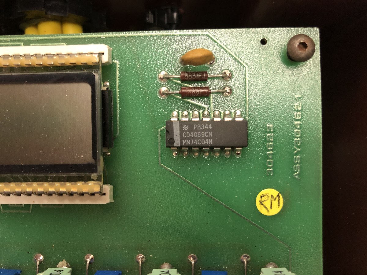

Das oben rechts scheint die typische zwei-Gatter-RC-Oszillatorschaltung
zu sein, möglicherweise sind von den 6 Invertern im CD4069 nur zwei
benutzt. Wenn da etwas herumspringt ist das einfach die Reaktion des
Multimeters auf die Schwingungen des Oszillators und hat nichts zu
bedeuten.
http://www.ti.com/lit/ds/symlink/cd4069ub.pdf
Fig.17 zeigt den Oszillator
auf jeden Fall muss zwischen Pin 7 und 14 Betriebsspannung anliegen

Und zum Test auch mal die Pins 9+10 am ICL gebrückt, dann muss Ruhe
sein. Oder wenigstens dort mal gemessen.

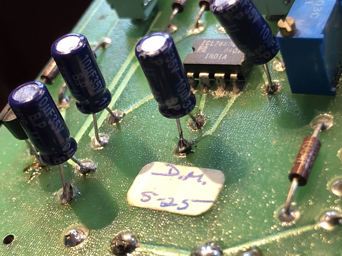

Habe mir eben die passenden Elkos bestellt.
Danke!
Werde berichten wenn ich diese ausgetauscht habe.
Beim Tauschen dann aufpassen:
die Strichmarkierung ist beim Tantal +, aber beim Elko -
> bedeuten.
Die Werte springen auch wenn ich zum Zeitpunkt nicht messe mit dem
Multimeter.

Ich habe die fünf roten und blauen Kondensatoren ausgelötet und
gemessen.
Angefangen bei 40 MOhm geht die Anzeige dann gegen 0 langsam.
Das ist falsch herum, der Kondensator lädt sich auf, auf die Spannung
die das Multimeter abgibt, danach fließt kein Ladestrom mehr und die
Widerstandsanzeige läuft auf Unendlich. Für 10µF ist das allerdings eine
Sache von Millisekunden, erst ab 100µF ist das besser zu beobachten.
Nach dem Umpolen ist der Kondensator noch geladen, deshalb wird zunächst
ein negativer Widerstand angezeigt.
Naja, das bringt nicht so viel, mit dem Multimeter da ran zu gehen.
> Wenn ich 9+10 brücke dann springt der Wert in der Anzeige trotzdem.
Auf jeden Fall dann auch den Tantal direkt neben dem ICL ersetzen.

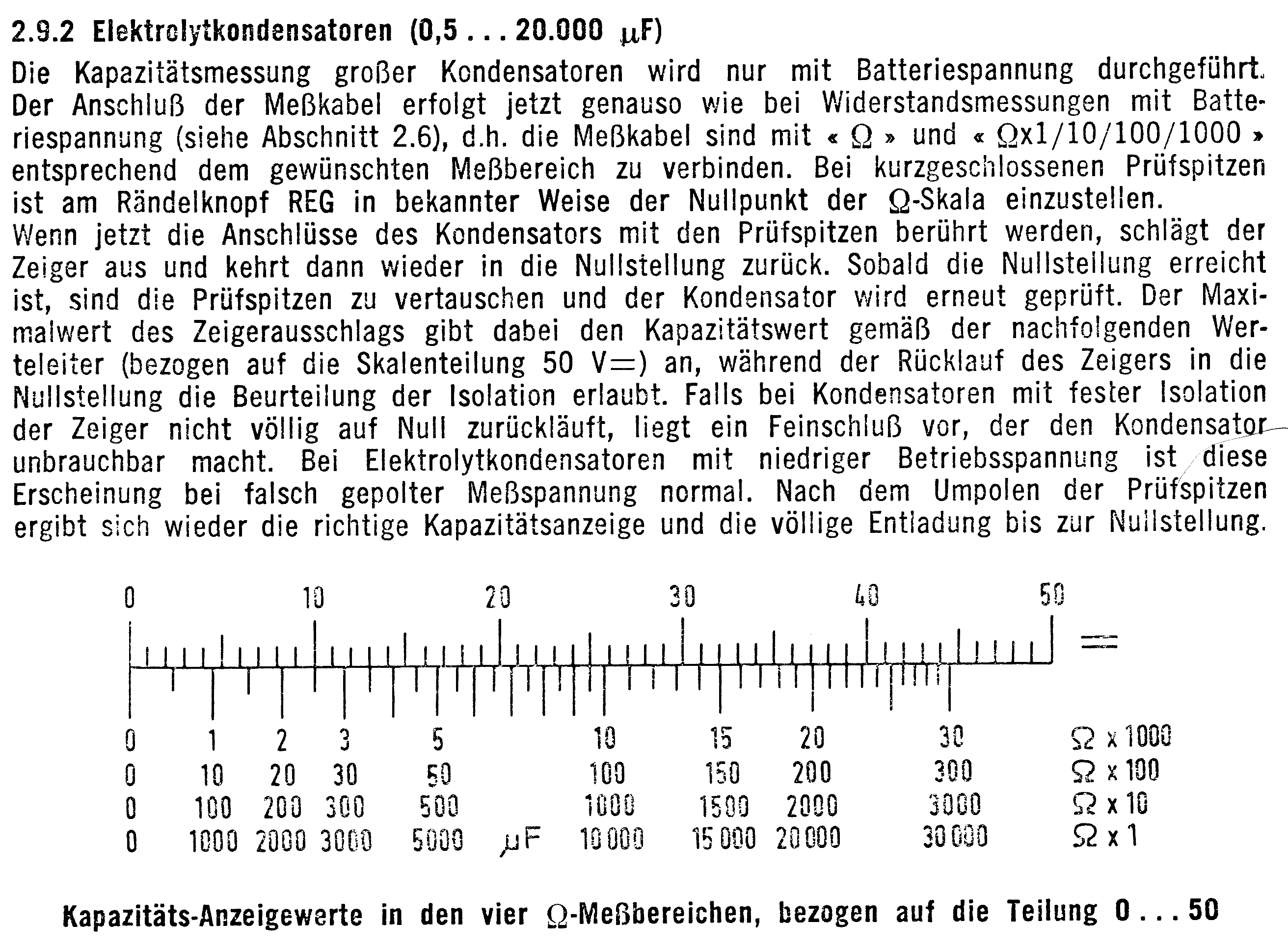

Hier die Beschreibung der Kapazitätsmessung aus dem Handbüchlein zum
alten analogen ICE680 Multimeter. Das dynamische Verhalten des Zeigers
(Weite des Zeigerausschlags) ist am digitalen Multimeter natürlich nicht
vorhanden.
> vorhanden.
...und auch bei analogen Ohmmetern kann man das nicht einfach
übernehmen, weil bei der Umrechnung die Trägheit des Zeigers
berücksichtigt wurde. Diese Trägheit ist aber bei jedem ana-
logen Meßgerät unterschiedlich

Ist das das Originalnetzteil?
Was passiert wenn du die Waage mit einer Batterie versorgst, wenn dann
Ruhe ist, dann liegt es evt. an einer miesen oder gar nicht vorhandenen
Siebung des Netzteilausgangs.
von Jens M. (schuchkleisser)
Das wüde ich aber auch mal sagen.
Ein anderes 12V-Netzteil testen und/oder dieses mal aufmachen.
Das Teil ist superbilligst und dementsprechend werden da auch Lötstellen
und Elkos schlecht, und das nicht erst nach 30 Jahren.
Für mich sieht es nicht nach einem Originalnetzteil aus.
Ich glaube, dass das Gerät normal nur über Batterie betrieben wird.
Das Netzteil hat der Vorbesitzer seinerzeit selbst angeschlossen und die
Batterie ausgeklemmt.
Was wäre denn ein gutes Netzteil?
Worauf sollte ich achten beim Kauf?
Netten Gruß Wolfgang

Könnte auch ein Peripheriebauteil vom ICL7135 sein, das den Meßablauf
verhindert.
Prüfe mal die Referenzspannung an Pin2 und die Bauteile an Pins 4 bis 8.
Vielleicht ist ja der Integrations-Kondensator kaputt.

Ich habe die Tantalkondensatoren getauscht. Und mit dem Netzteil sowie
einer Autobatterie das Ganze getestet. Die Anzeige bzw. die Werte
springen immer noch :(
Alle? Sind ja nur 5 Stück. Mach mal bitte ein Foto der Platine nach dem
Tausch von der Bauteileseite und eines von der Lötseite. Und messe mal
die Spannung an Pin 5 des ICL7660. Wie o.a., sollte da gegenüber Masse
eine negative, stabile Spannung stehen.
Der Kondensator zwischen Pin 7 und Pin 8 des ICL7135 ist auch ein
Kandidat.
> eine negative, stabile Spannung stehen. Der Kondensator zwischen Pin 7
> und Pin 8 des ICL7135 ist auch ein Kandidat.
Hallo Matthias,
ich habe alle 5 Kondensatoren gewechselt.
Anbei die Bilder wie du beschrieben hast.
An PIN 5 ist eine pulsierende Spannung zwischen 0 und 2V etwa.
Hier ein Video dazu:
https://youtu.be/hMCVs1bLm5w
Die Keramikkondensatoren unter dem ICL7135 haben folgende Werte (links
-> rechts):
0,223uF / 0,230uF / 0,222uF / 0,238uF (pulsierende Anzeige am Messgerät
beim letzten Kondensator)
Das ist ein Missverständnis. Ich schrieb ja:
> Und messe mal die Spannung an Pin 5 des ICL7660.
Also am 8-Beiner, der die negative Spannung erzeugt. Die gleiche
Spannung sollte dann auch an Pin 1 des ICL7135 auftauchen.
Wenn alles nichts hilft, muss es ja einer der Folien/Polyprop
Kondensatoren am ICL7135 sein. Da hätten wir den Ref Cap 1µF an Pin 7
und 8, und die Mimik an Autozero/Int. Out mit 0,47µF und 1µF.
Nachdem, was du misst, liegen die meilenweit daneben, aber nahe
beinander. Ich habe die Schaltung des ICL nicht daraufhin untersucht, ob
der auch mit 0,22µF spielt. Aber der mit dem springenden Wert ist sicher
faul. Die Markierung rot-rot-gelb würde jedenfalls für 0,22µF sprechen.
Edit: Ahh, dein Messgerät kann immerhin Frequenzen messen. An Pin 22
erwartet der ICL7135 einen Frequenz von etwa 120kHz. Kannst ja mal dein
DMM ranhalten.

Folgendes stellte ich bei der Messung an PIN5 fest.
Wenn die Anzeige/ Werte am Gerät springen und ich das Multimeter dran
halte dann kann ich eine schwankende Spannung zwischen 0 und 0,7V
messen. Nach wegen Sekunden messe ich dann eine stabile Spannung von 0,7
Volt und solange ich das Messgerät dran halte springt auch dir Anzeige
am Gerät selbst nicht!
An PIN1 vom ICL7135 schwankt die Spannung durchgehend zwischen 0-1V
etwa. Ebenso springt hier dementsprechend die Anzeige an Gerät.
Wenn ich von Masse zu PIN 22 die Frequentmesse dann habe ich eine
schwankende Frequenz von 0-120kHz.
Aha. Da die Spannung aber weit unter der geforderten bleibt, wird die
Anzeige trotzdem nicht stimmen - aber schon mal ruhig sein. Es liegt
also daran, das der ICL7660 die Negativspannung nicht richtig erzeugt.
Miss seine Betriebsspannung an Pin 8 gegen Masse (z.B. Pin 3 des
ICL7660). Muss stabil sein und sollte etwa 5V betragen.
Wenns da schwankt, muss es der 5V Regler der Platine sein. Schwankts da
nicht, dann muss es, da du den Elko schon gewechselt hast, der ICL7660
selber sein.

Ich werde es erst morgen wieder schaffen zu messen. Melde mich dann
nachher.
Vielen Dank für deine Hilfe. Hilft mir und hoffentlich den anderen
allgemein Verständnis für die Technik zu bekommen :)
Den 5V Spannungsregler hatte ich bei Conrad mitbestellt und direkt auch
mitgetauscht.
Dieser Regler ist reingekommen:
https://www.conrad.de/de/p/on-semiconductor-mc78l05acp-spannungsregler-linear-typ78-to-92-3-positiv-fest-5-v-100-ma-174220.html
Ich werde schonmal den ICL7660 vorbestellen.
> Oder gibts da Unterschiede?
Nur im Gehäuse. Achte also darauf, das du den im DIP-8 kaufst. 1984 gab
es praktisch nur die kleine alte Version, die heute von allen Chips auf
dem Markt locker erfüllt wird.
Mach also in Ruhe mal die Messungen rund um den 7660. Am Elko zwischen
Pin 2 und 4 sollte übrigens wieder Frequenz zu messen sein, das ist der
interne Oszillator der Ladungspumpe.

Ich habe soeben die Messungen durchgeführt.
Die Spannung an PIN 8 des ICL7660 beträgt, wie du schon sagtest etwa 5V
Die Frequenz an PIN 2 und PIN 4 des ICL7660 schwankt zwischen 0-60 Hz.
Bleibt immer kurzzeitig bei verschiedenen Frequenzen stehen und springt
dann einige Sekunden weiter.
Nächste Woche werde ich dann den ICL7660 tauschen und berichten.
Danke nochmal und ein schönes Restwochenende noch!
Gruß Wolfgang

ich habe erfolgreich den 7660 getauscht und siehe da, die einzige steht
still nach dem Einschalten der Zentraleinheit. Der erste Erfolg.
Doch als ich die vier Waagen angeschlossen habe und versucht habe die
einzelnen Waagen abzurufen, hat sich in der Anzeige nichts geregt.
Die Zentraleinheit reagiert auf die vier Waagen nicht.
Bin jetzt etwas ratlos.

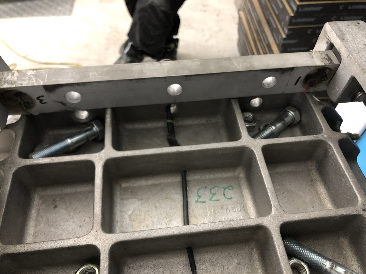

Anbei paar Bilder von den Waagen.
Ich habe dann die Waage etwas auseinander geschraubt um Bilder vom
Aufbau mit euch teilen zu können.
Kann mir irgendwie nicht vorstellen dass alle vier Waagen defekt sind.
Erstmal posten, wie sich der Batt. Test verhält.
Der OP07 ist ein älterer guter OpAmp, der an Pin 4 eine negative und an
Pin 7 eine positive Versorgungsspannung benötigt. Am Pin 6 ist der
Ausgang und da sollte man bei Belastung einer angeschlossenen Wägeplatte
Änderungen der Ausgangsspannung messen können, wenn jemand auf der
Platte hopst. Das kann man mal mit allen 4 OpAmps ausprobieren.
Es liegt nahe, das der Fehler eine gemeinsame Ursache hat. Also auch
nochmal direkt am ICL7135 an den Messeingängen messen. Die Schalter
legen jeweils einen der OpAmps an den ICL7135, man sieht die
Sammelschiene ganz gut als Leiterbahn zu allen Kanalschaltern..
> Meinst du den Batt-Check auf den Zentraleinheit?
> -> Falls ja, bei Drücken des Schalters bleibt die Anzeige auf 0000
> Oder meinst du den Batterie Test mit der Autobatterie als
> Versorgungsspannung?
Ich meine den Umschalter Weigth/Batt. Check rechts neben dem
Ein/Ausschalter der Messplatine.
Unabhängig von der real benutzten Speisung (Netzteil oder Batterie)
sollte dir dieser Schalter ja den Zustand der Versorgung anzeigen. Ich
weiss nicht, was der Schalter mal anzeigen sollte, aber das hast du
sicher früher ja mal ausprobiert.
'0000' klingt jedenfalls nicht wie das erwartete Ergebnis. An Pin 9 und
Pin 10 des ICL7135 sollte dann eine Spannung liegen, die proportional
zur Anzeige ist. Nochmal die Warnung zur Platine aus den gesegneten USA
- die Dinger reissen öfter mal und das kann ein Signal unterbrechen. Das
passiert gerne mal direkt am Lötauge eines gewechselten Bauteils.

Hallo Matthias,
ich messe an allen OP07 bei PIN 4 0,58V und bei PIN 7 4,98V
Bei Belastung der Waage ist keine Spannung an PIN 6 der OP07 zu messen.
Zwischen PIN 9 und PIN 10 des ICL7135 messe ich keine Spannung.
Und wie erwähnt bleibt die Anzeige auf 0000 wenn ich den BATT CHECK
Taster betätige.
Es fehlen also immer noch die -5V, die der ICL7660 erzeugen soll. Diese
Spannung muss an Pin 5 des 7660 auftauchen und wird dann an Pin 4 aller
Opamps geführt - vermutlich über eine der beiden Bahnen auf der
Oberseite, die unter allen Opamps durchgeht.
von Dieter W. (dds5)
Dann ist vermutlich beim Wechsel des ICL7660 eine Unterbrechung zwischen
dessen Pin 5 und der Leiterbahn zu den OP07 Pin 4 aufgetreten.
Edith sagt: zu lange mit der Antwort gewartet.
Wenn ich auf Durchgang prüfen bzw. klingel dann habe ich zwischen PIN 5
(7660) und PIN 4 (alle OP07) Durchgang.
Edit:
Ich habe eben alle PINS vom 7660 zu den Gegenkontakten geklingelt und
tatsächlich hatte PIN 4 keinen Kontakt zum Gegenkontakt (Kondensator).
Nun geht der Batterie Check und alle Waagen funktionieren. Habe diese
nochmal justiert auf den richtigen Nullpunkt.
Ich bin euch herzlich Dankbar!
Habe viel Geld gespart dadurch.
Sieh da, wieder ein glücklicher Kunde :-)
Viel Spass beim Wägen.
