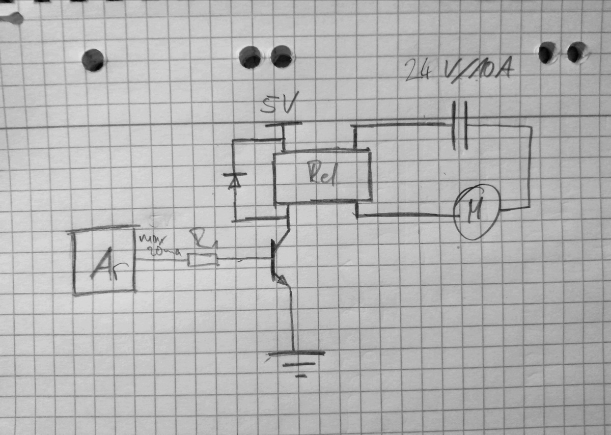

Der Schaltplan entspricht mehr oder weniger dem aus dem Lehrbuch, ich
habe das mal als Anhang in selbstgezeichnet drin. "Ar" links ist der
Arduino, "Rel" in der Mitte das Relais. An den Schaltzeichen arbeite ich
noch ;) Habe ich an der Stelle etwas vergessen oder übersehen?

von Thomas E. (thomase)
A. B. schrieb:
> - wie verhält es sich mit den Schaltzeiten, wenn ich das Teil mit einem
> PWM-Signal betreibe? Ist es dafür geeignet?
Nein. Dafür ist kein Relais geeignet. Deine nächsten Fragen stellen sich
demzufolge dann gar nicht mehr.

von Stefan F. (Gast)
Im Datenblatt vom Relais steht, dass seine Kontakte bei induktiver Last
(= alles was Spulen enthält) maximal 5A vertragen. Bedenke, dass Motoren
beim Anlaufen und beim Blockieren typischerweise 5 bis 10 mal so viel
Strom aufnehmen, wie danach.
Der Maximale Strom ergibt sich aus der Spannung geteilt durch den
Gleichstromwiderstand des Motors. Kannst du ja mal ausmessen und
berechnen.
Eine "resistive Load" wäre zum Beispiel eine Glühlampe.

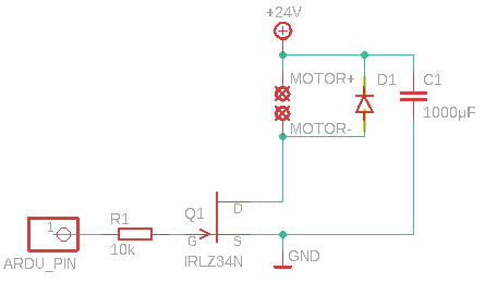

Mittlerweile bin ich auf BTS7741G gestoßen - Datenblatt hier:
https://pdf1.alldatasheet.com/datasheet-pdf/view/100911/INFINEON/BTS7741G.html
Rein von den Daten her müsste der gehen, oder? Da ich mich jetzt aber
gerade auf ein vollkommen unbekanntes Feld wage: falls der IC passt,
kann mir jemand mit der Schaltung helfen? Was brauche ich noch alles an
Vorwiderständen, Dioden etc., und was ist schon verbaut? Brauche ich
einen Kühlkörper?

immer langsam anfahre, schätze ich fast, dass das schon ausreicht.
> Zu deinem Problem: Können die Massen von der Ansteuerung und vom Motor
> miteinander verbunden werden oder sind sie es bereits?
Wie gesagt, bislang lief ein PWM-Bausatz, den ich vor Jahren
zusammengebrutzelt habe. Was da wie genau verbunden ist, frag mich
nicht. Bei der neuen Lösung bin ich eigentlich davon ausgegangen, dass
die beiden Stromkreise getrennt sein sollten.
> Wenn ja, kannst du die PWM mit einem selbstgebauten 'SSR' durchführen:
> statt des Transistors, der das Relais bedient, einen leistungsfähigen
> MOSFET einsetzten und damit den Motor direkt betreiben.
Aber habe ich dann nicht immer noch das Problem, dass das Relais dafür
nicht geeignet ist, wie Thomas in der ersten Antwort festgestellt hat?
Oder meinst du Mosfet statt Transistor UND Relais?
> Wenn deine PWM einigermaßen niederfrequent ist, kann man das recht
> einfach lösen.
Wie definierst du "einigermaßen niederfrequent"? Meine Anforderungen
sind ein runder Lauf und eine möglichst geringe Lautstärke. Vorallem
letzteres steht einigen Frequenzbereichen im Weg, das hat mich auch an
der alten PWM schon gestört. Die hatte eine Frequenz von 50Hz bis 5kHz,
ich meine mich zu erinnern dass vorallem der Bereich von 2-3 kHz zu sehr
starkem Fiepen geführt hat.

Sooo, von meiner Seite her gibts ein Update. Den Schaltplan hab ich mal
in Eagle zusammengepfuscht, ich hoffe, ihr seht mir kleinere Fehler bei
den Schaltzeichen nach, es waren die besten, die ich jeweils gefunden
hab. Bis auf den Motor, da habe ich einfach gar keinen gefunden, von
daher müssens zwei Pins tun - geht das besser?
- Als Mosfet habe ich im lokalen Fablab einen IRLZ34N gefunden, dieser
arbeitet laut Datenblatt bis 55V/30A, sollte also bei weitem im grünen
Bereich sein. Die Frage ist, hat der Arduino auf den Signalports genug
Bumms, um ihn zu schalten? Ich bin (mit Hilfe der Elektromenschen im
Lab, aber auch die konnten nichts finden) das Datenblatt durchgegangen,
aber welche Angabe sagt mir, wie groß Schaltstrom und -Spannung sein
müssen?
- Als Freilaufdiode habe ich eine 1N4007 sowie eine BYV26C da. Mit
letzterer konnte leider niemand von den Anwesenden etwas anfangen. Was
ist denn eine "Avalanche Diode"? Ist eine von beiden geeignet? Ich gehe
mal davon aus, dass meine induzierten Ströme beim Abschalten durchaus
einige Ampere betragen können.
Beide Dioden sind für einen Dauerstrom von 1A ausgelegt; bei der 1N4007
gibt es zusätzlich die Angabe des "Peak Reverse Current" von 30A, die
BYV26C kennt diese Angabe nicht. Habt ihr Meinungen dazu?
- In einem älteren Beitrag (den ich natürlich gerade nicht mehr finde)
mit ähnlichen Rahmenwerten (es ging um eine Aquarium-Steuerung) wurde
empfohlen, "möglichst nahe des/der Mosfet(s)" einen Kondensator zwischen
Quelle und Masse einzubauen. Habe ich entsprechend übernommen und einen
1000μF/40V Elko hier liegen. Gibt es gegen diesen Einwände?
- sonstige Tipps, Vorschläge, Erweiterungen? Ansonsten würde ich das
Ding morgen mal auf dem Breadboard zusammenstecken und testen und, wenn
alles funktioniert, auf die Platine übernehmen.
/edit: im Schaltplan nicht zu sehen, aber GND von der gezeigten
Schaltung hängt mit GND vom Arduino zusammen, wie oben vorgeschlagen.
Nur der Vollständigkeit halber ;)
/edit2: empfiehlt sich ein Pulldown am Mosfet bzw. das Einschalten
dieser Funktion im Arduino? Wenn ich es richtig verstanden habe, wäre
dieser dazu da, ein "Zittern" zu verhindern, wenn die Schaltung
eigentlich auf low ist, richtig?

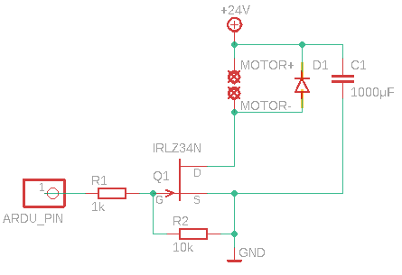

von Joachim B. (jar)
R1 würde ich auf 1k - 100 Ohm verringern und einen 10k bis 1k vom Gate
nach GND spendieren.
1. soll der FET nicht schalten wenn das Gate floatet
2. ist ab Start erst mal der IO auf Input und high oder offen
von Andreas B. (firefrog)
Wird gemacht. 1k hab ich da, werde ich als erstes testen.
> und einen 10k bis 1k vom Gate nach GND spendieren.
Das wäre mein edit2, falls du den nicht mehr gelesen hast. Soweit ich
weiß kann man aber das Signal vom Arduino auch auf low initialisieren
und arduino-seitig einen Pulldown aktivieren. Reicht das, oder hat diese
IC-seitige Implementation Nachteile gegenüber einem physikalischen
Widerstand zwischen G und GND?

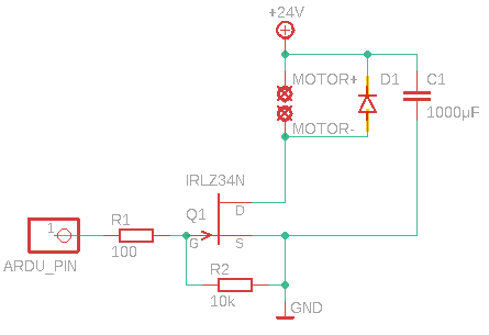

Für PWM sind 1kΩ noch zu viel, nimm 100Ω. DU willst den Transistor zur
Reduktion von Verlustwärme so schnell wie möglich ein/aus schalten aber
dabei nicht den Mikrocontroller und dessen Stromversorgung überlasten.
Für PWM ist die 1N4007 zu träge. Sie wird einen Kurzschluss verursachen,
weil sie nicht schnell genug in den nicht-leitenden Zustand wechselt.
> Was ist eine Avalanche Diode?
Befindet sich parasitär im MOSFET, kannst du für deine Anwendung nicht
nutzen.
> Elko (1000μF/40V) zwischen 24V und GND, nutzt der, schadet der?
Kommt auf's Netzteil an. Wozu hast du ihn eingeplant?
> braucht der Mosfet einen Pulldown am Gate?
Ja, damit der Transistor einen definierten (aus) Zustand hat, solange
das Programm noch nicht gestartet ist. Das dauert ja ein paar
Milliskunden.
Ohne Pull-Down wird das Gate irgendeinen zufälligen Pegel haben,
eventuell gar Radiowellen empfangen und verstärken.
Ich hätte halt erstmal lieber zuviel als zu wenig genommen und
reduziert, wenn es nicht funktioniert. Better safe than sorry und so.
Aber okay, dann schau ich mal dass ich einen 100Ω-Widerstand organisiere
Das heißt? Sie wäre parasitär drin, oder hat der Mosfet schon eine
verbaut? Alternativ: gibt es eine deutsche Übersetzung für
Avalanche-Diode, mit der ich mich schlaulesen kann? Ich habe auf Anhieb
nichts gefunden.
> Kommt auf's Netzteil an. Wozu hast du ihn (Elko) eingeplant?
Stromspitzen beim Ein- und Ausschalten puffern, vgl.
Beitrag "H-Brücke mit 10A Anlaufstrom"
Klingt nach einer interessanten Zusatzfunktion, vielleicht bau ich sowas
mal absichtlich irgendwann. Aber alles klar, dann kriegt die aktuelle
Schaltung einen Pulldown.
Dann verglüht dir halt der Transistor.
> Hast du dann einen Tipp, welche ich nutzen kann?
1N5819 für Motoren/Spulen bis 1A.
> Ab wann ist eine Diode denn nicht mehr "zu träge"?
Nach dem Abklingen des Induktions-Stromes muss sie hochohmig werden,
bevor der nächste PWM Zyklus beginnt. Die Datenblätter geben
normalerweise Hinweise, für welche Schaltfrequenzen die jeweilige Diode
gedacht ist. Die 1N4007 ist für 60Hz spezifiziert.
> schon eine verbaut?
Guck doch ins Datenblatt. Die meisten MOSFET Transistoren enthalten eine
parasitäre Diode. Da sie aber an anderer Stelle sitzt, als die
Freilaufdiode, kann sie keine Freilaufdiode ersetzen. Außerdem ist die
Belastbarkeit dieser Diode nur bei "Avalance rated" Transistoren
spezifiziert. Langer Rede kurzer Sinn: Vergiss sie, sie nützt Dir
nichts.

Warum verglüht mir der Transistor, wenn ich mit einem größeren
Widerstand "weniger durchlasse? Wir sprechen schon noch von R1 am Gate,
oder?
Genau da ist wieder das Problem - bis 1A. Laut Datenblatt aber bis 25A,
nicht-repetitiv, "for one cycle" und ebenfalls bei 60Hz - das haut aber
doch nicht hin, wenn sie jedes Mal leitend wird, wenn meine PWM
abschaltet? Oder liege ich hier völlig daneben? Ich möchte nicht
undankbar über deine Tipps wirken, versuche nur, sie zu verstehen.
> Langer Rede kurzer Sinn: Vergiss sie, sie nützt Dir nichts.

Andreas B. schrieb:
> - IRLZ34N: kann der Arduino den ohne Verstärkung schalten? Wo kann ich
> die nötigen Daten im Datenblatt ablesen?
Es gibt eine Zeile unter den Kenndaten, da ist für eine oder mehrere
Gatespannungen der RDS_on angegeben (Seite 2). Den kleinsten Wert für
UGS, den du findest, solltest du nicht unterschreiten. Für den IRLZ34N
sind das 4.5V, es geht also mit 5V-Logikpegel, jedoch mit 3.3V eher
nicht.
Da hat er 60mΩ, kann noch 14A mit <300µs Pulsweite und Dutycycle <2%. Es
ist ein thermisches Problem.
Andreas B. schrieb:
> - Ist eine Freilaufdiode notwendig, oder ist die im Mosfet integriert?
> Wenn benötigt: 1N4007 vs. BYV26C, ist eine von beiden (besser) geeignet?
Die 1N4007 ist 'schnarchlangsam', über 1ms Reverse Recovery Time. Weit
oberhalb 50Hz ist die nicht zu gebrauchen.
Nimm die andere oder eine Schottkydiode. Sie sollte kurzzeitig den
Motorstrom abkönnen.

> das haut aber doch nicht hin
Die max. 25A Pulsbelastung gilt nur für einen einzelnen Impuls, z.B. bei
Gleichrichtern wenn man das Gerät einschaltet.
Solange die Eigenschaften der Last nicht genau bekannt sind, soll man
die Diode für den vollen Betriebsstrom auslegen. Wer mutig ist, kann es
mit Hälfte versuchen - ich würde das aber nicht tun. Es lohnt sich
nicht, den Transistor zu gefährden, bloß um ein paar Cent bei der Diode
zu sparen.
Bei einem Ausfall kommen ja noch weitere Kosten dazu, nicht nur der
Kaufpreis der Bauteile.
Andreas B. schrieb:
> Soweit ich
wo hast du das gelesen?
beim AVR ATmega nur pullups!
Beim boot sind die auch erst mal offen bevor der INIT losgeht!
> oder?
Die Gatekapazität muss ja umgeladen werden und die ist bei dicken FET
recht hoch und bei gebremster Umladung durch den Gatewiderstand R x C
dauerts halt länger und der FET ist nicht mehr im Schalterbetrieb P tot
= U x I
Bei U = 0 am FET durchgeschaltet ist P nahe 0 und bei I = 0 FET gesperrt
ist P nahe 0, ABER dazwischen liegt die Leistung P = U x I solange der
FET weder offen noch zu ist an und das kann für den zuviel sein, hohe
Schaltfrequenz umso öfter.
Aber auch mit R Gate = 0 gehts nicht unbedingt schneller denn der Steuer
µC kann ja dem Gate Kondensator nicht zum Umladen nicht unendlich viel
Stom liefern um die Zeit möglichst klein zu machen.
https://www.elektroniknet.de/elektronik/halbleiter/die-bedeutung-des-sicheren-arbeitsbereichs-137492-Seite-2.html
Gar nicht ;-) ich dachte mich zu erinnern, habe aber mittlerweile
nachgelesen dass nur ein Pullup möglich ist. Pulldown-Widerstand wird
also extern verbaut.

Aber auch wieder nur auf 1A ausgelegt. Ich habe zwischenzeitlich die
SB570 und die SR804 gefunden, die sind für nominell 5A bzw. 8A mit "peak
current" von 150A. Was haltet ihr davon?

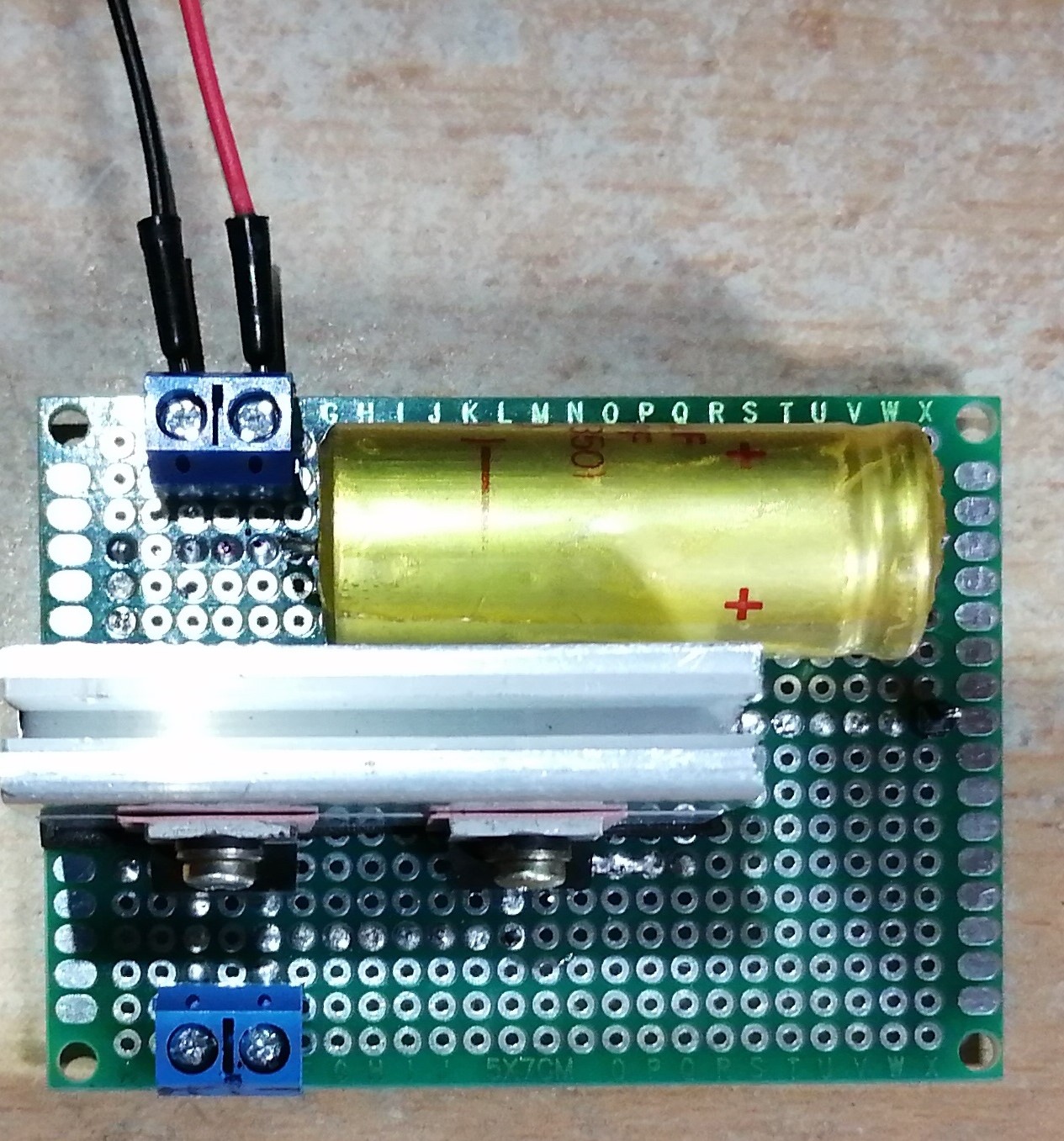

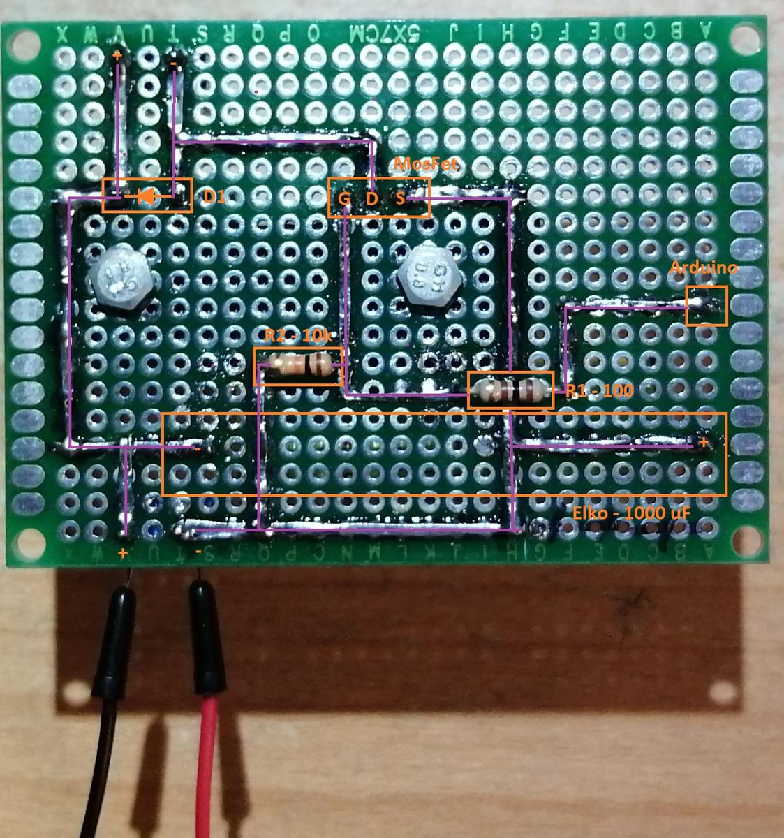

Ich habe aber auch schon das nächste Problem. Das Löten an und für sich
ging problemlos, allerdings tut die Schaltung jetzt nicht, was sie soll.
Der Motor ruckt mit ca. 1Hz ein bisschen, ansonsten tut er garnichts. Ob
der Arduino dabei ein PWM-Signal sendet oder überhaupt nicht
angeschlossen ist, ändert daran nichts. Mit der gleichen Schaltung auf
dem Steckbrett lief der Motor, und im Direktbetrieb am Netzteil läuft er
auch.
Ich habe euch die Schaltung mal von beiden Seiten fotografiert und auf
der Unterseite die obenliegenden Bauteile eingezeichnet, ich denke, so
kann man alles am besten erkennen. Die vertikal laufende Leiterbahn
unter R1 ist mit selbigem nicht verbunden, die horizontale (vom
Arduino-Pin kommend) schon.
Habt ihr eine Idee, warum das Teil nicht tut? Habe ich irgendwas
verpolt, oder deutet das Rucken auf einen Kurzschluss hin? Ich bin
sämtliche Verbindungen durchgegangen, und alles, was ich mit meinem
Multimeter messen konnte, war so wie es sollte (oder zumindest so wie
ich denke, dass es soll).
Achso, und eine Verständnisfrage noch: Wie ihr wahrscheinlich erkennt,
ist der Elko schon etwas älter (made in W. Germany :D). Selbst wenn der
durchgebrannt ist (kann nichts entdecken), sollte es aber nicht der
Auslöser sein, da er ja nur Stromspitzen puffern soll. Auf einer Seite
sind jetzt Plus-Symbole aufgedruckt - bezieht sich das auf die
technische oder physikalische Stromrichtung, oder anders gefragt, ist
der so richtigrum drin?
Ich komme eigentlich aus der Mechanik, und bisher war für mich Spannung
immer negativ. Diese ganze Umdenkerei auf positive Potentiale... naja,
sagen wir, ich übe noch.
/edit: Bilder nachgetragen.

Andreas B. schrieb:
> Genau das ist ja mein Problem: positives Potential, also hier +24V, oder
> Pluspol, also Gnd? Oder verstehe ich grad was grundlegend falsch?
Scheint so!
Pluspol kann niemals GND sein, es sei denn dass Plus als GND
gewählt wurde, so wie in alten VW-Käfern...
Aber im allgemeinen in der Elektronik ist immer noch ein Plus (VCC)
oder GND (Minus) gültig...
Mani W. schrieb:
> Scheint so!
... einmal umgepolt, und schon läuft auch der Motor. Vielleicht hat mich
die Erkältung doch mehr ausgeknockt als gedacht. Ich geh dann mal ins
Bett.
Danke dir, Mani!
